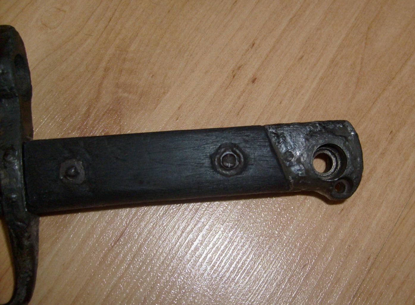

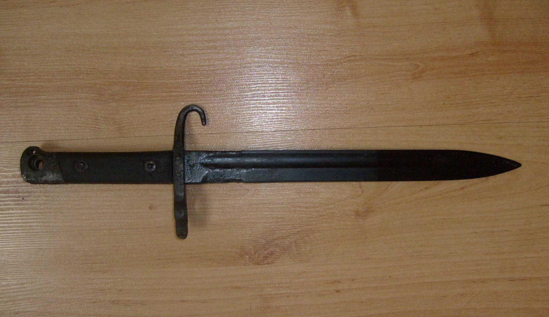

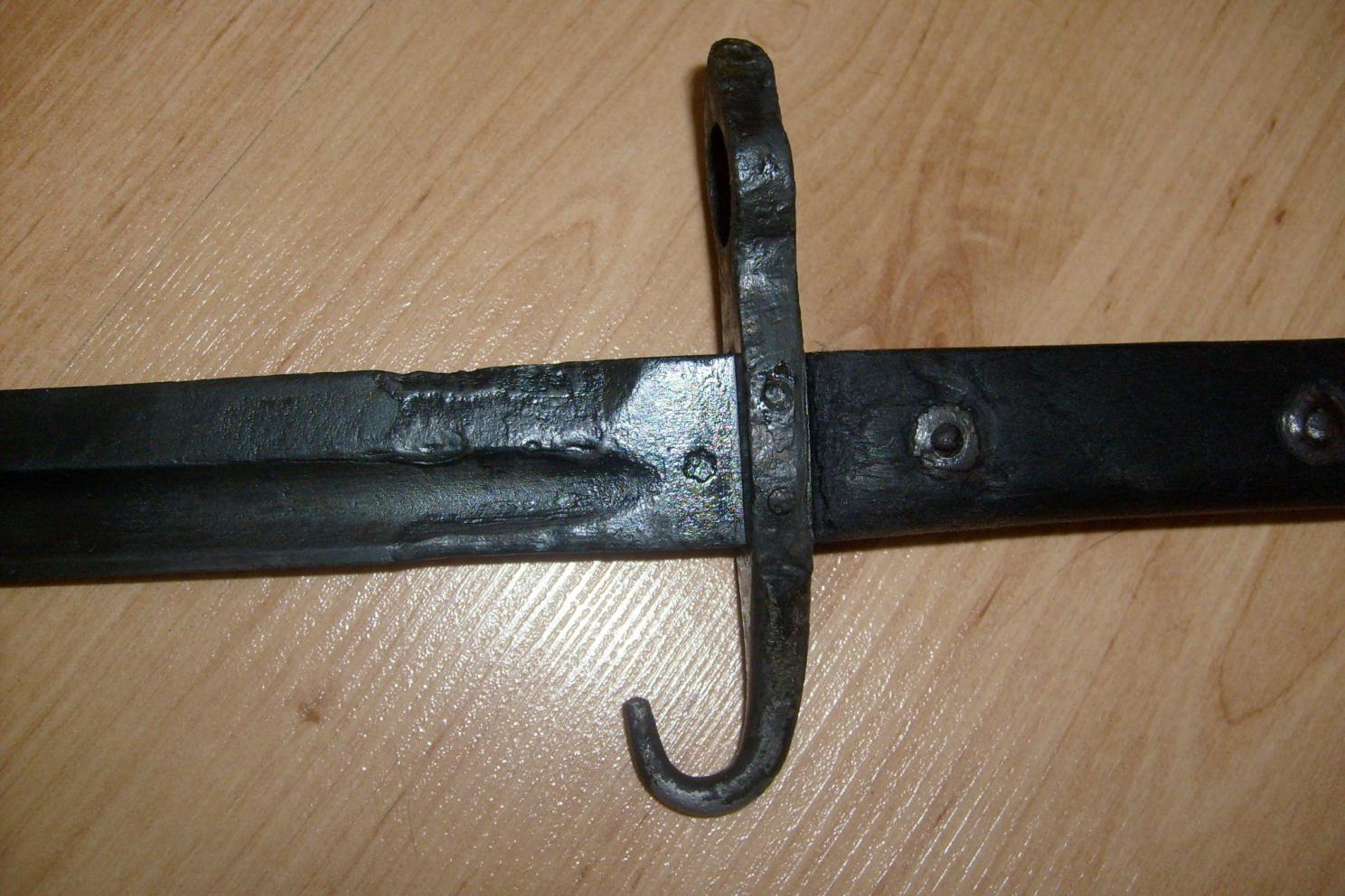

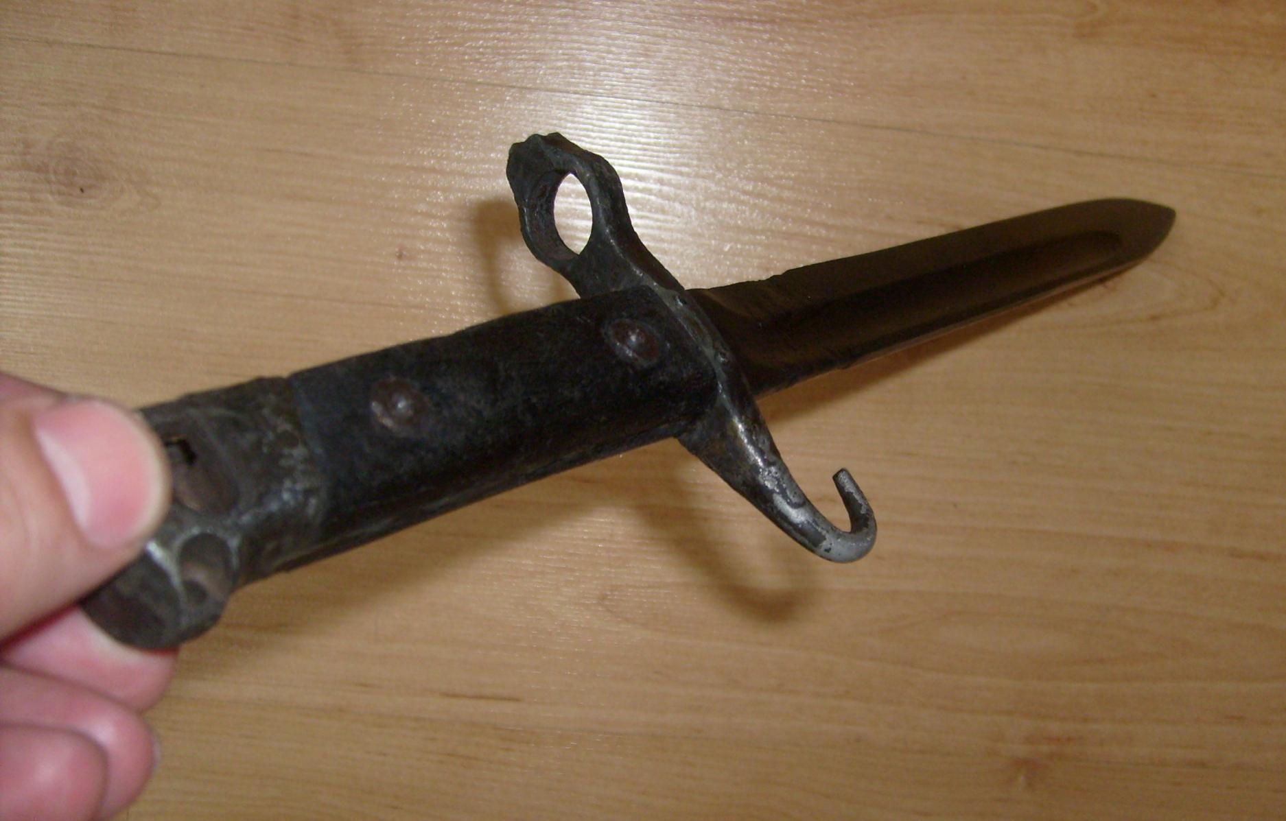

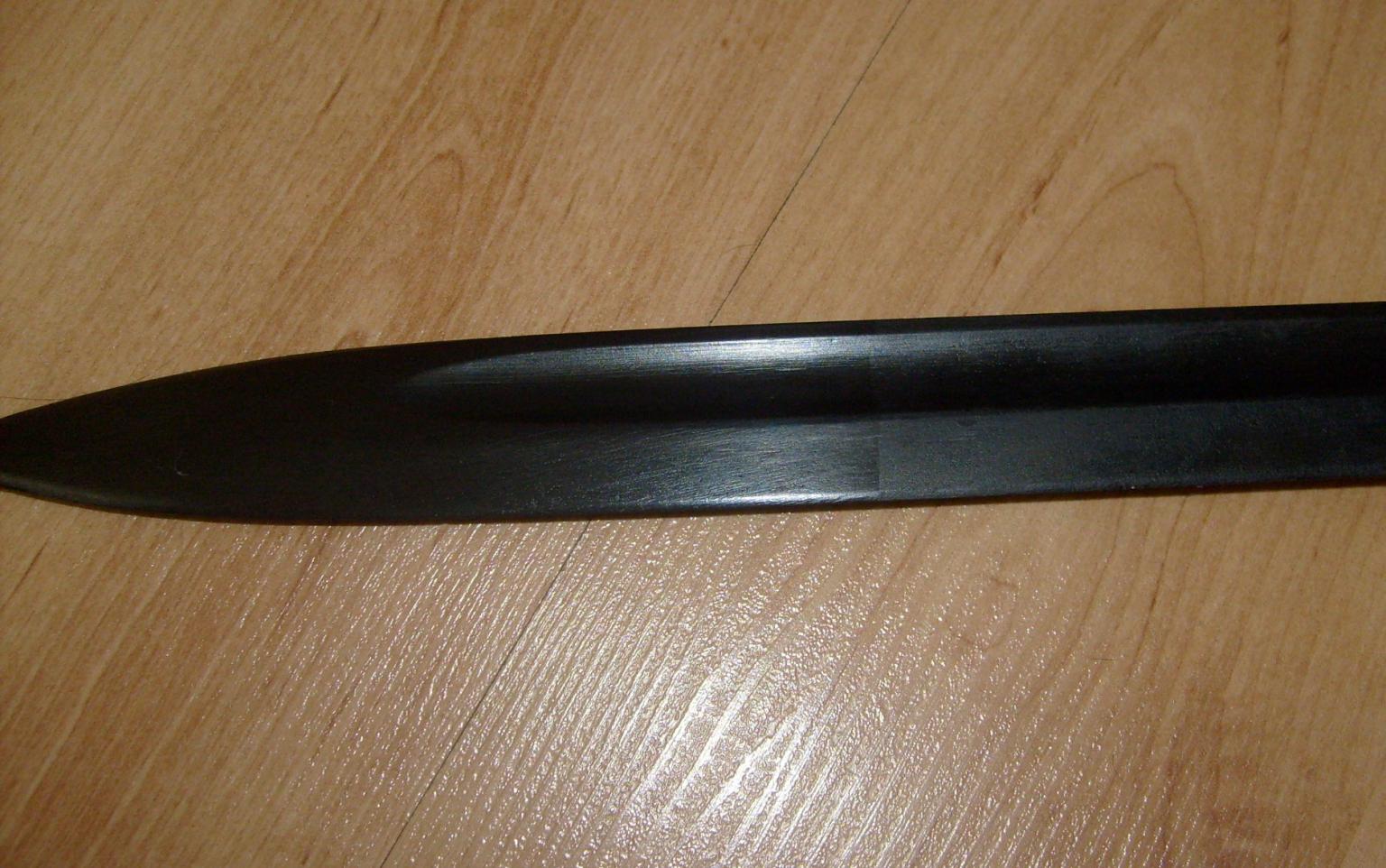

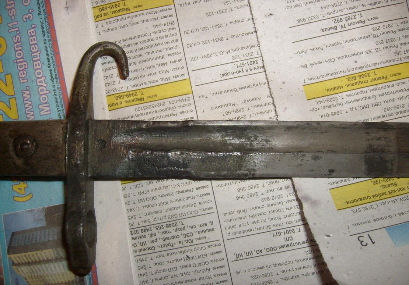

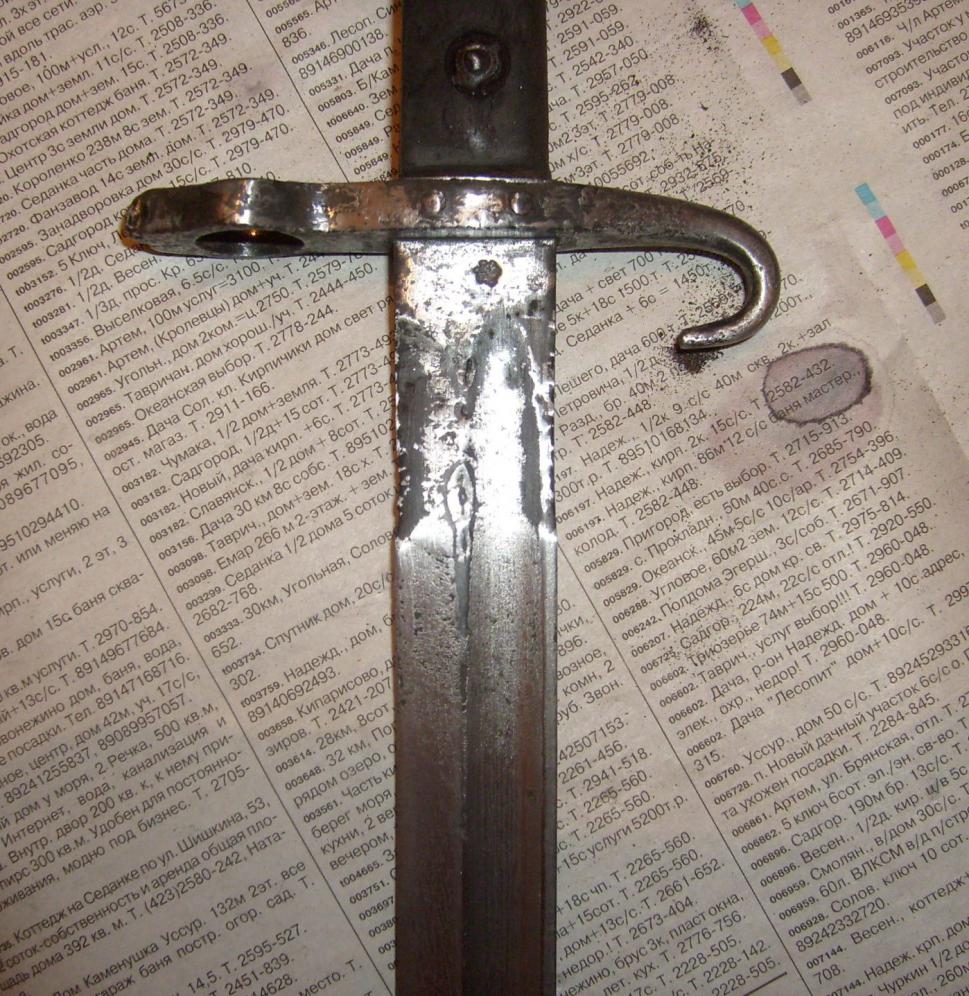

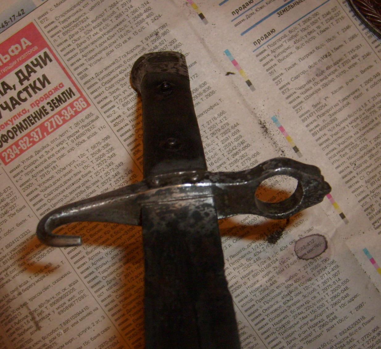

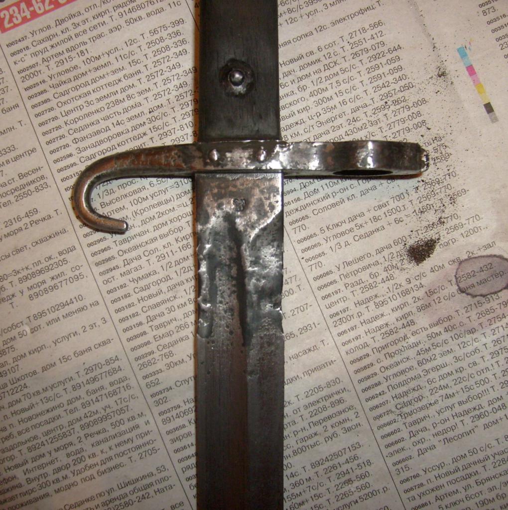

    Друзья, нужен совет, что делать со штыком - я больше склоняюсь к тому, что бы оставит так, единственное заменю полусгнившую гайку на кнопке и укомплектую скобой на болтике голову рукояти.
    Штык редкий, но состояние - сердце кровью обливается.
    В общем по порядку.

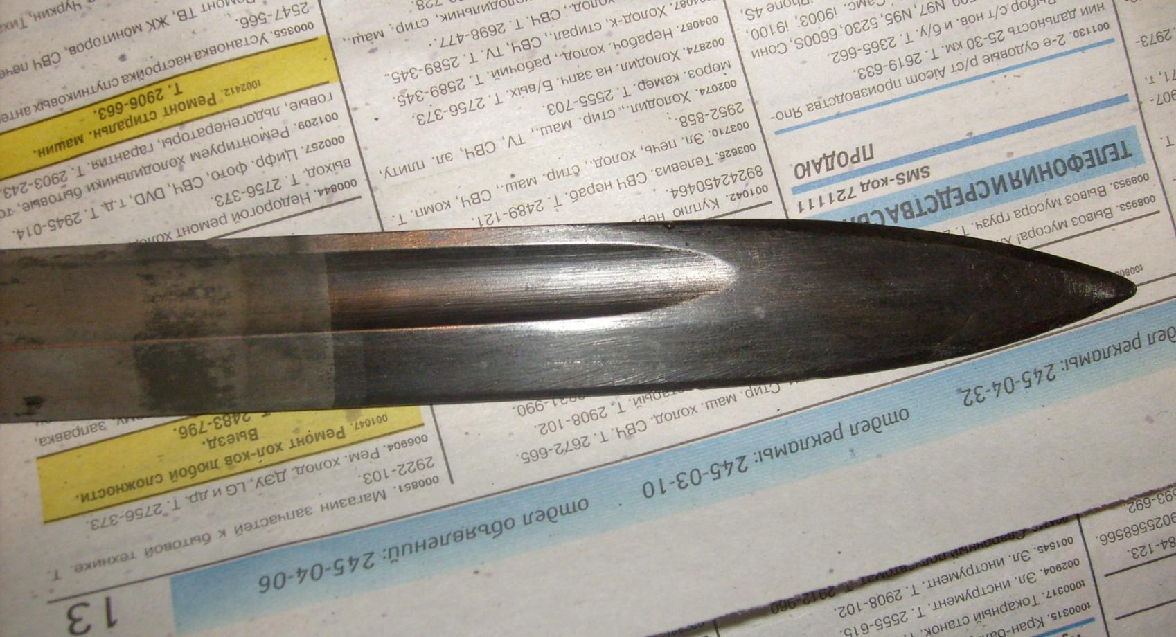

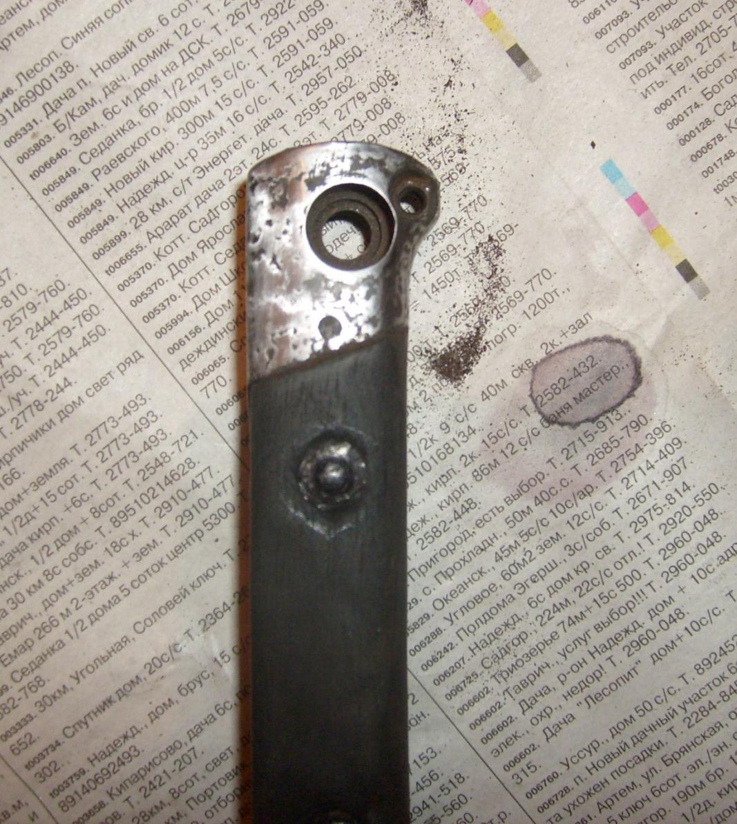

    Когда этот штык попал ко мне (не сделал фото сразу, так как замочил в ВДхе), то его состояние не обрадовало. ниже пяты, клинок был корродирован и покрыт каростой из ржавчины, но почему то черной.рукоять, как и крестовина была побита коррозией, но тоже черная. вид поврежденного клинка и рукояти создавал впечатление оплавленного металла. но сам клинок ниже повреждения был в идеальном состоянии - видимо спасли ножны и почему то воронен.
    Оставлять в таком состоянии не хотелось и первое, что я сделал это замочил его в ВД, но ВД помогла штыку как мертвому припарка.

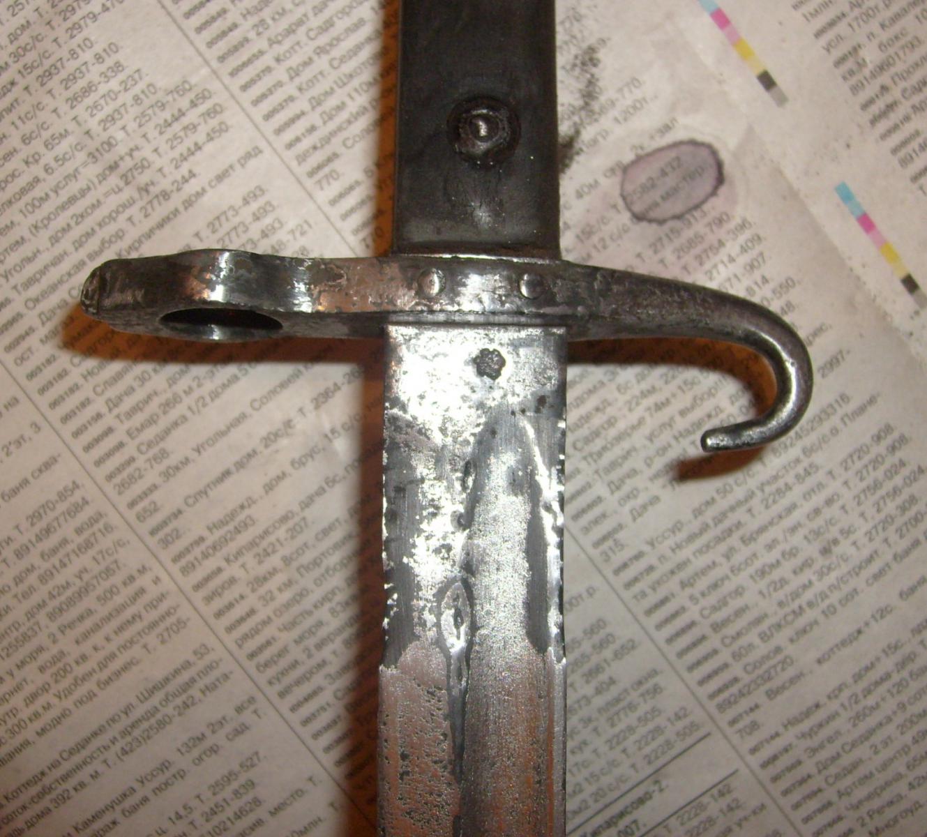

    После этого за закинул штык в слабый раствор лимонки на ночь, по утру обработал каросту металлической щеткой на гравере - ржавчина очистилась как пыль, но клинок и рукоять сильно не изменились - и почему то опять же остались черного цвета, только местами не ребрах раковин показался блеск металла.

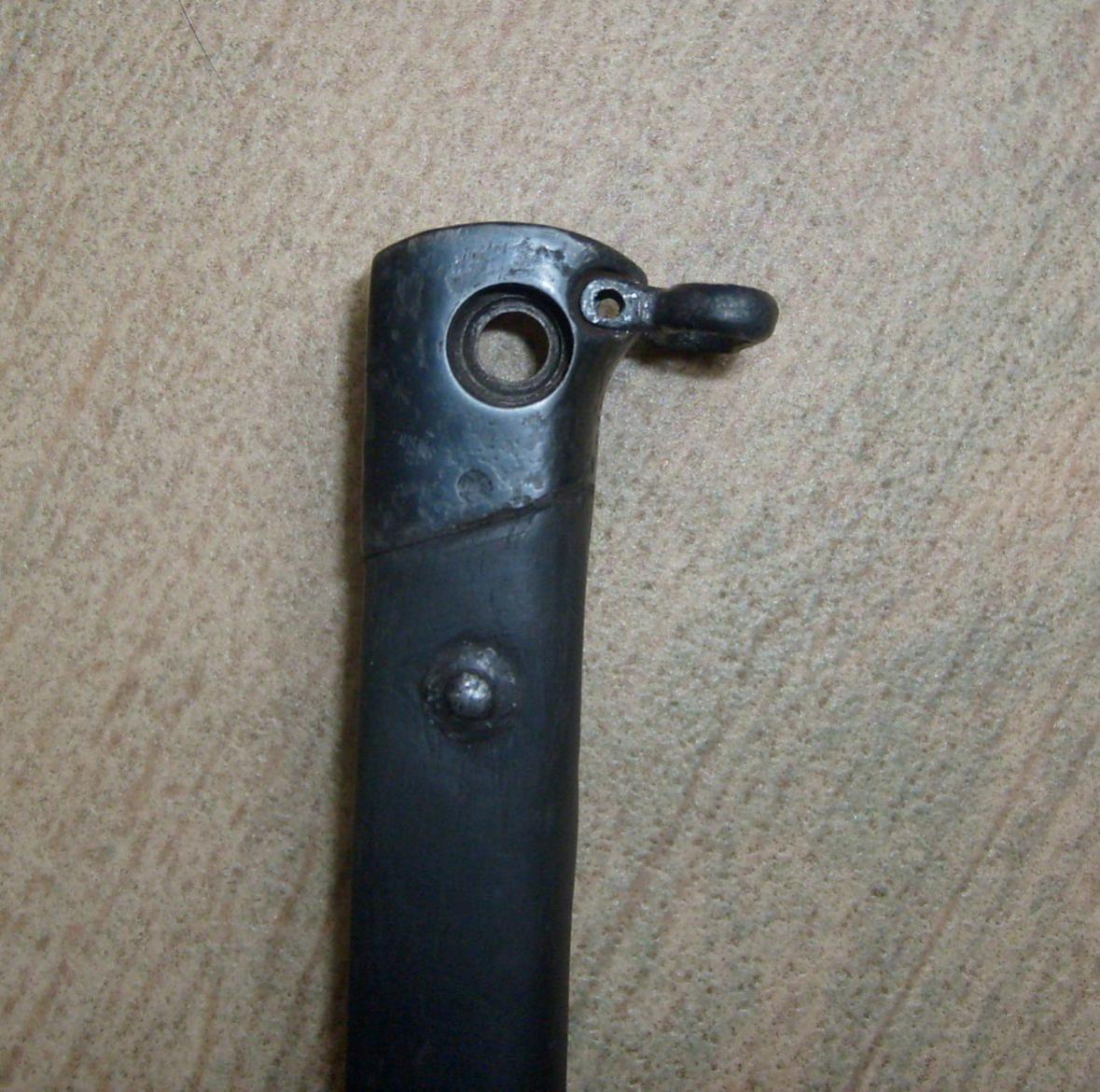

    Больше я ничего делать не стал, только заворонил весь клинок (только клинок клевером) только с месте соединения нового воронения сродым видно отличие в виде поперечной полосы - может перед воронение ту часть , которая была в лимонке стоило занаждачить мелкими наждачками?
    Жду мнений и советов - не хочется дальше убивать предмет и точить его напильниками - все равно новый из него не сделаешь и то что было убьешь.
    С уважением.
    фото на газете, то что стало со штыком после лимонки и мелкой карщетки.

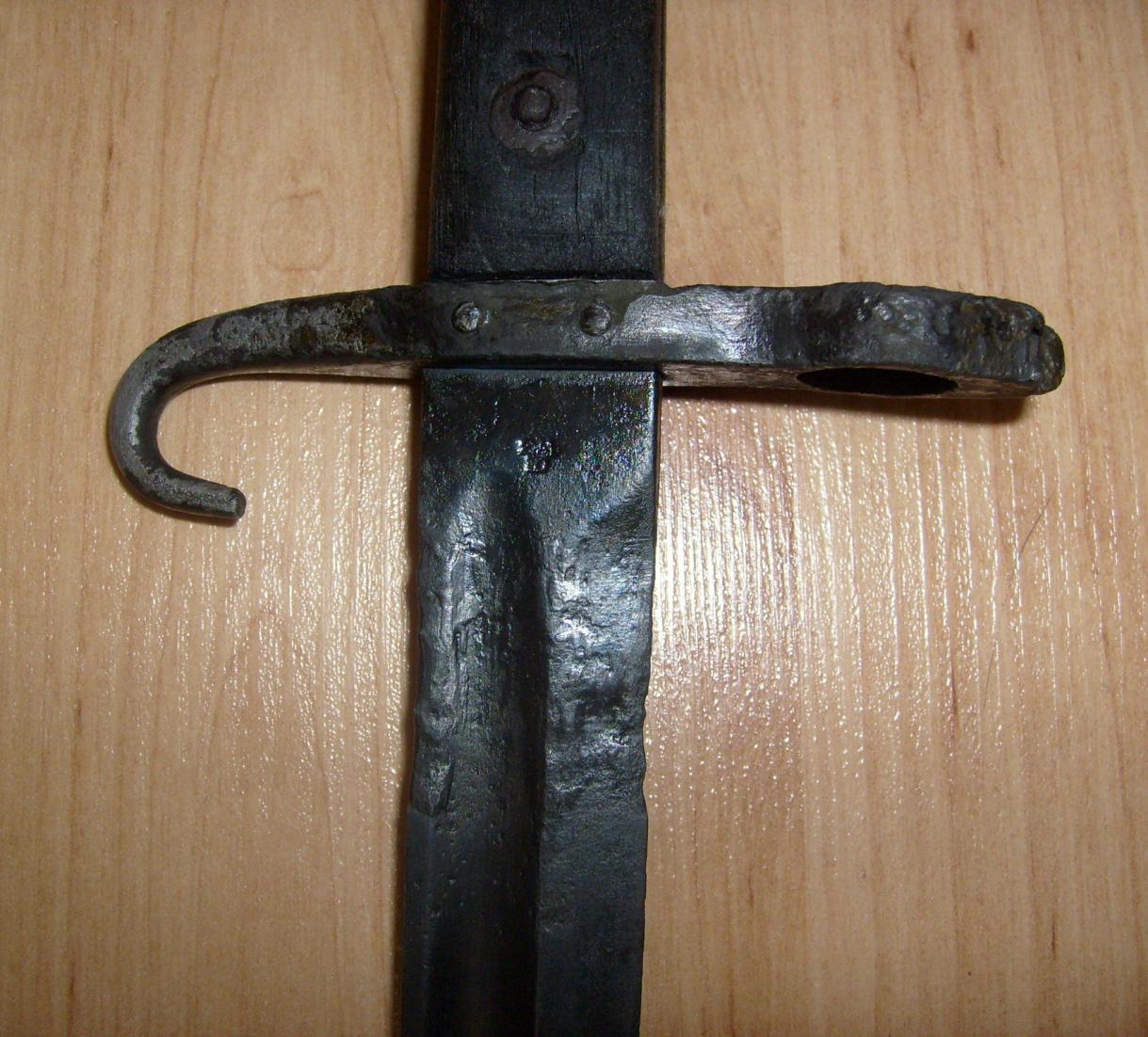

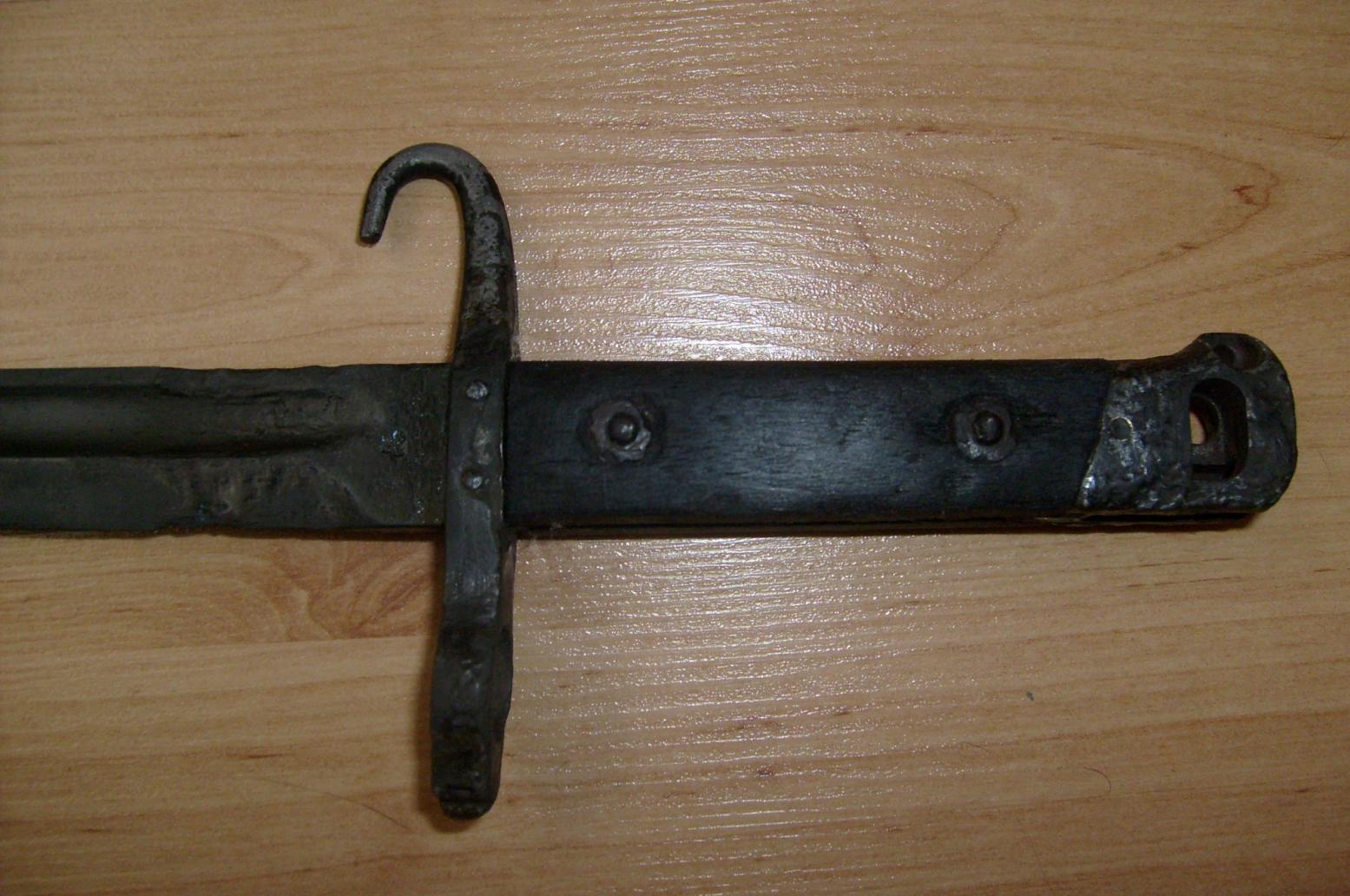

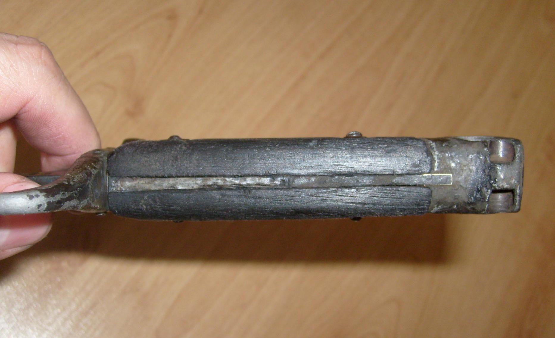

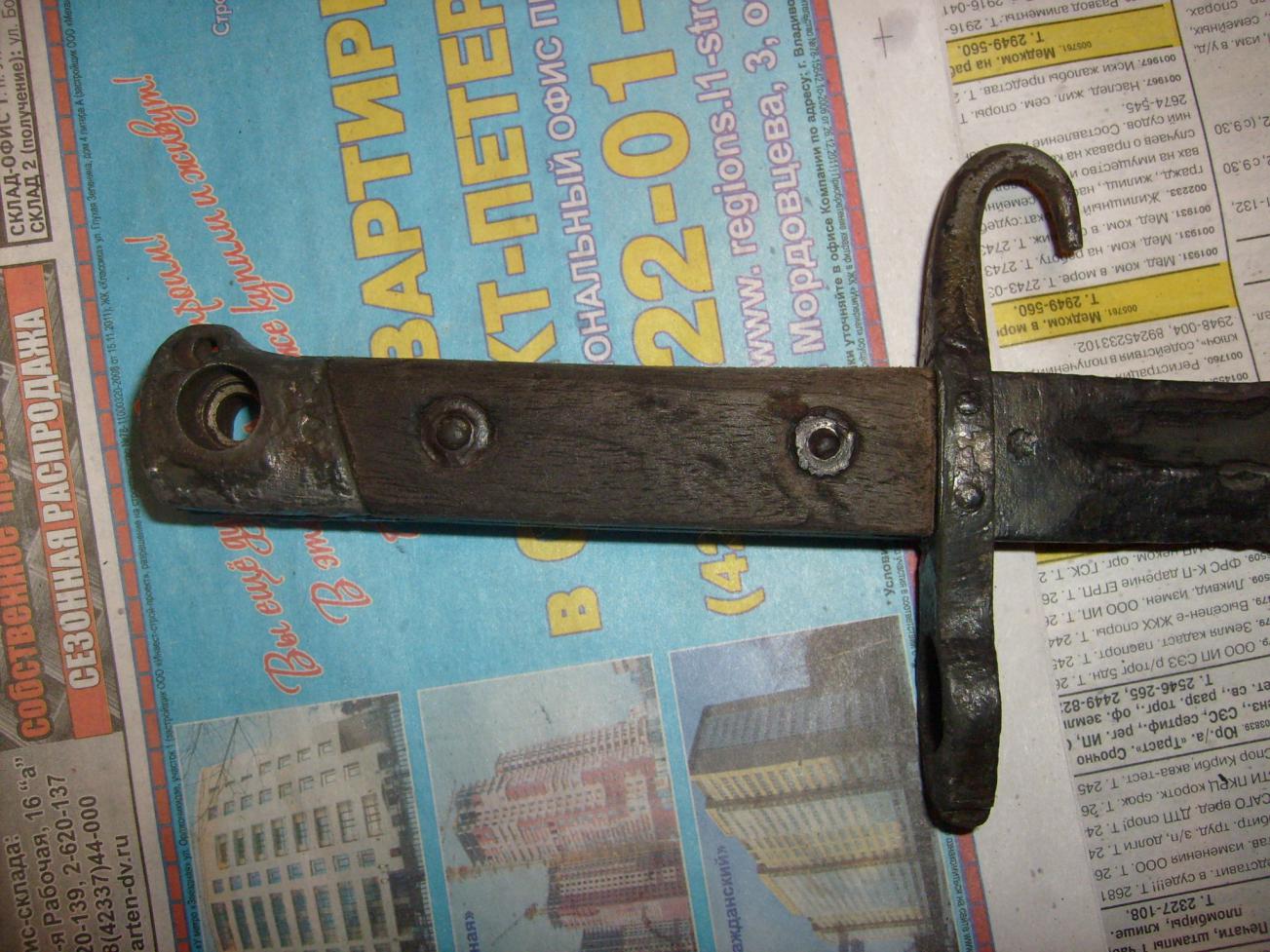

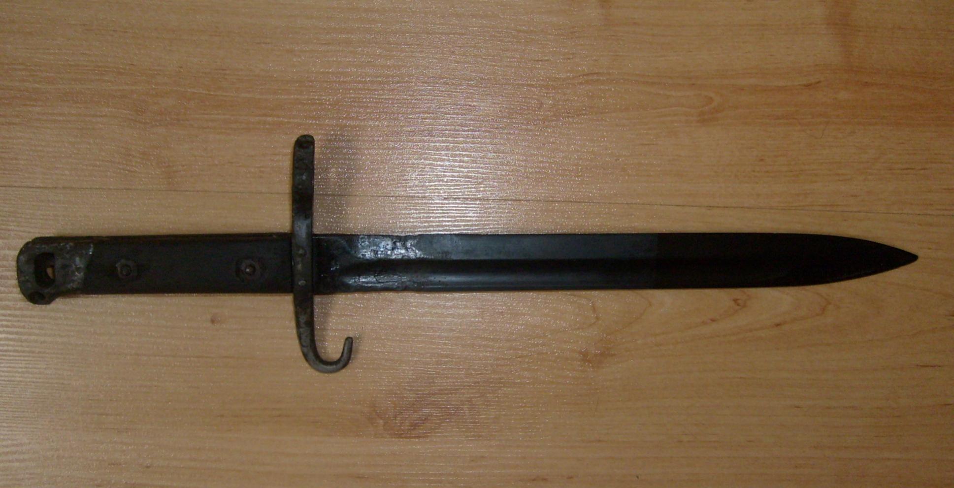

    Да забыл написать, что перед воронением клинка рукоять(металл) и клинок покрыл раствором танина, но танин не дал никакого результата.
    На фото, то что со штыком сейчас.

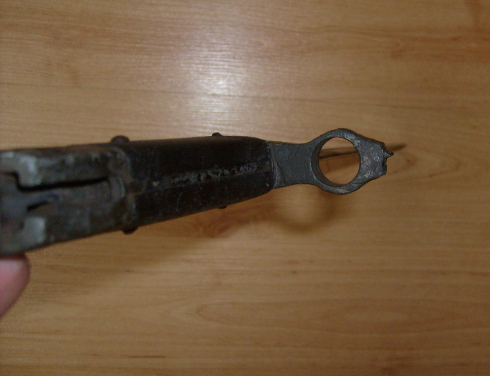

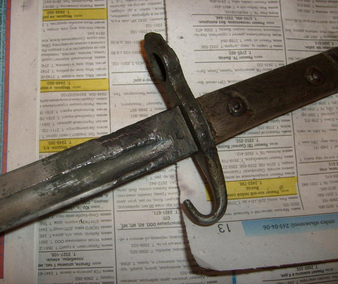

  4. sacho
    sacho Feldwebel
    849
    Мой адрес Советский Союз.

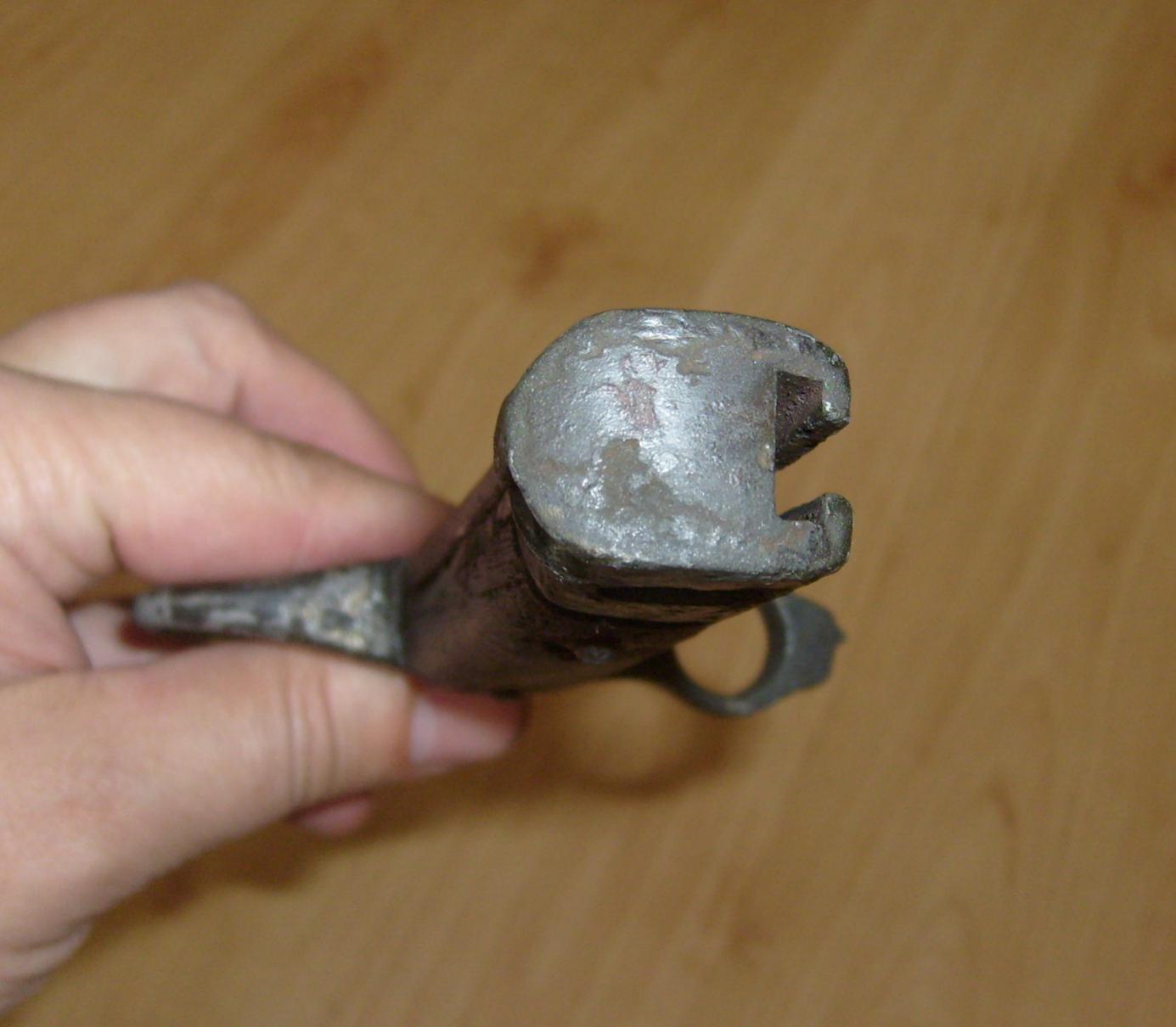

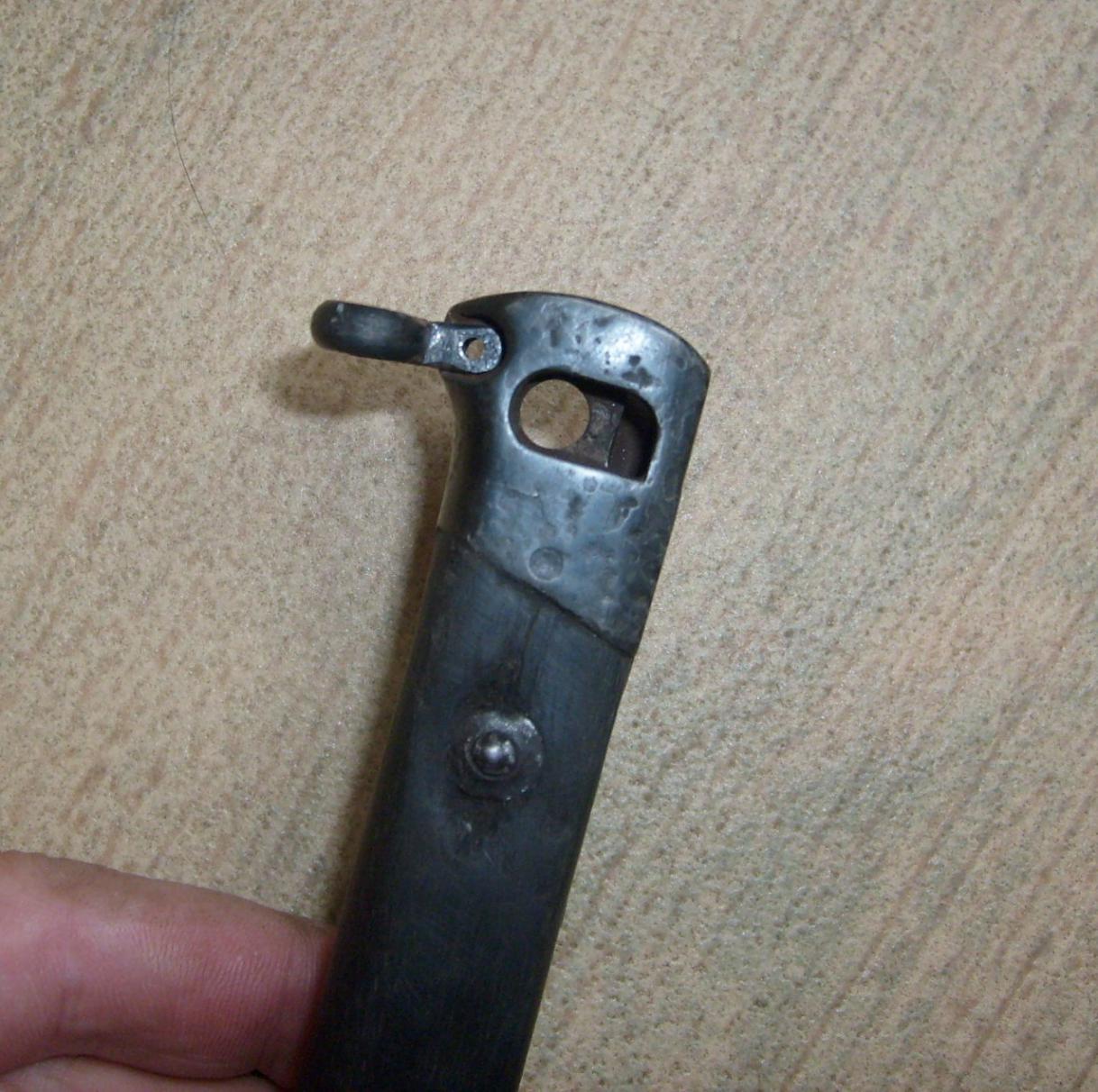

    Еще фото.

    Чем воронили?
  6. zascok
    zascok Stabsfeldwebel
    1.495
    электролиз вычистит аккуратней. Каверны останутся но хотя бы предмет не будет потихоньку гнить.

    Виктор, в наружных раковинах ржавчины практически не сталось - когда обрабатывал щеткой на гравере, вылизал все до блеска - под накладками конечно неизвестно, что, но если их снять новодельные заклепки будут выглядеть не по состоянию клинка. Кнопка осталась в хорошем состоянии и пружина тоже, только гайка сгнила на выступающей части почти доб болта, но болт коррозия не задела. Что интересна раскрутилась без особых проблем.

    Воронил немецким жидким воронением "Клевер".

    Не должен он быть вороненым по штату, но в данном случае воронение лучше оставить - так визуально скрадывается корозия.

    Як на мене, я б цей ніж ще раз поклав в електроліз, або у слабенький розчин лимонки, постійно контролюючи процес. Судячи з фото, на шн залишились ще невеликі нарости іржі. На мій смак, такий шн має бути без вороніння. Накладки і заклепки радив би взагалі не рухати. Накладки я б інтенсивно вимив у мильному розчині, добре б висушив дерево і натер би гарячим воском або льняним маслом, ну або маслом для чистки зброї. З пов.

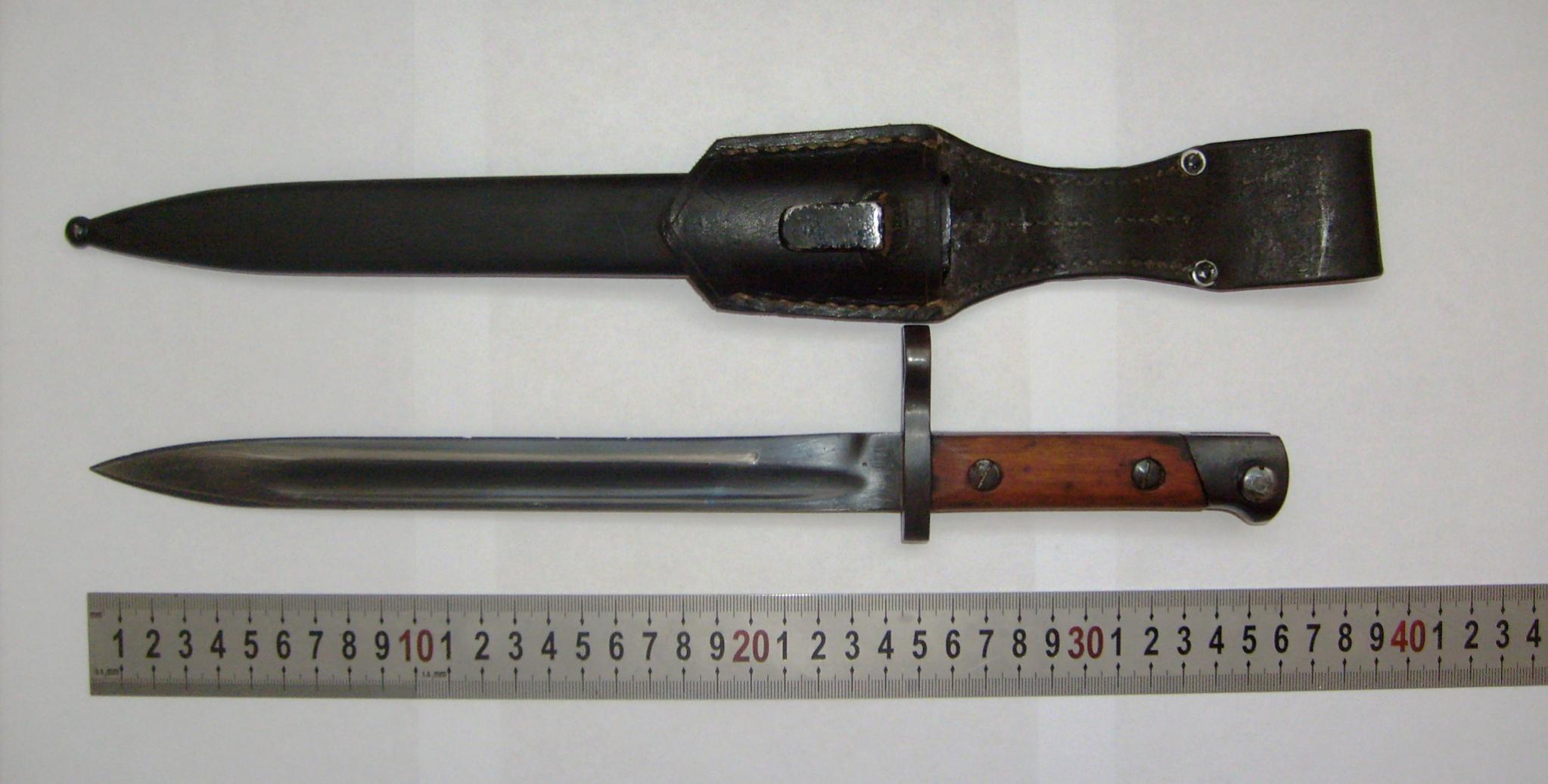

    Тогда, что это? Дол полуовальной формы, а не квадратной, хотя и выпущеный фирмой Штеер (OEWG) - Österreichische Waffenfabrik Gesellschaft, Steyr. Скоба из проволоки, но штык довоенного выпуска....

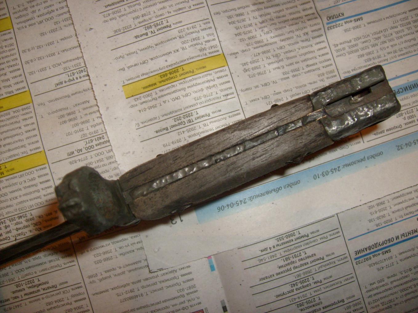

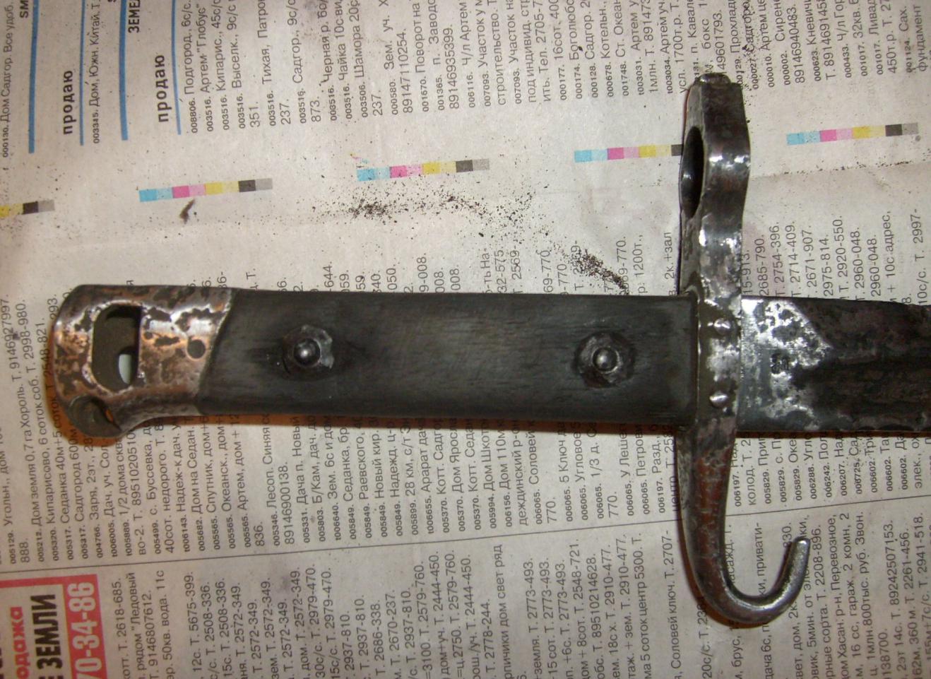

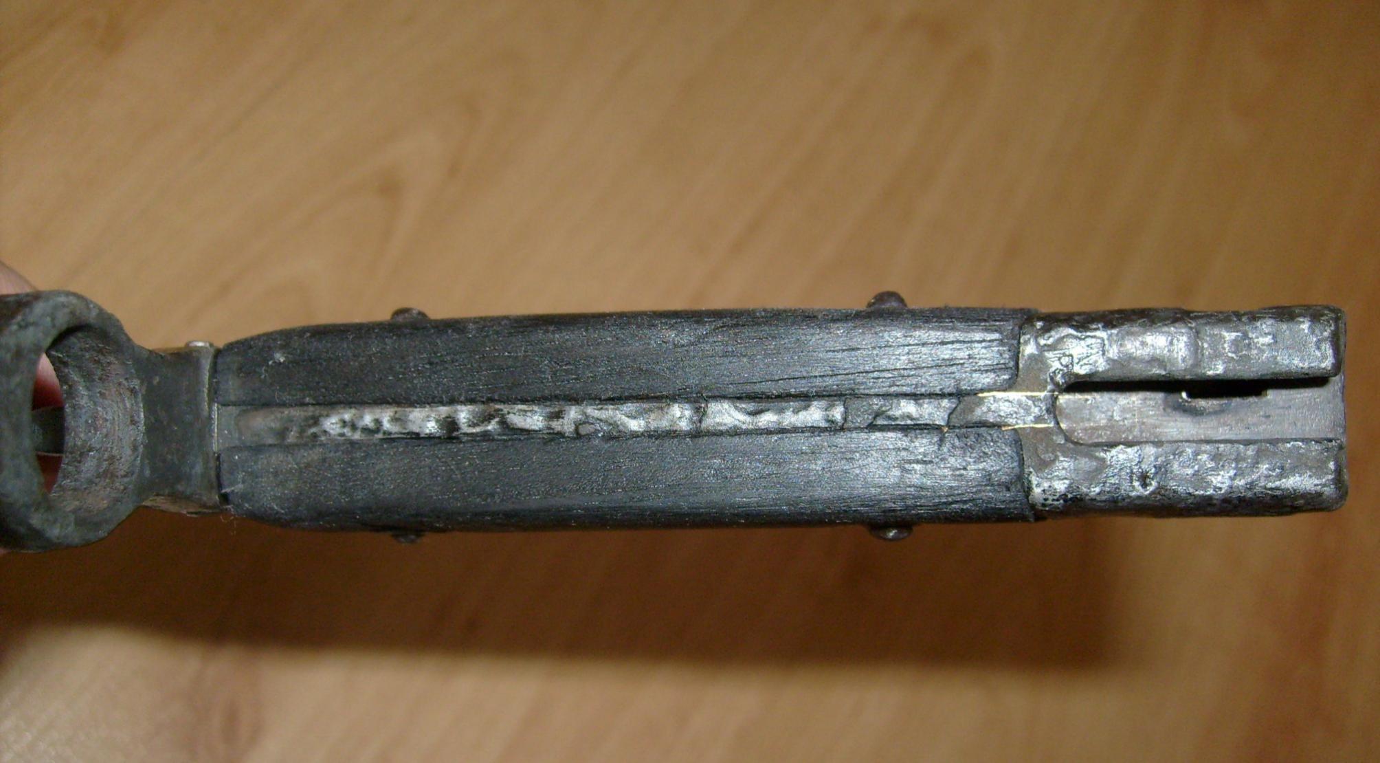

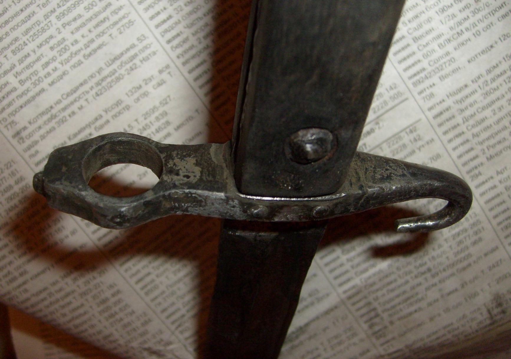

    Немного продолжения.
    Смотрел я на сей девай, смотрел и решил последовать совету В.Хорева, а именно он указывал в своей книге по реставрации, что глубинная, застаревшая в веках и окаменевшая ржавчина, когда формообразующий металл в той или иной степени замене ею, а общий вид предмета кажется неплохим, в большинстве случаев не подлежит удалению. Выковыряв или вытравив ее мы из вполне благообразного клинка или чего то другого получим безобразную ноздреватую железку, зато чистую и серебристую.
    Последовав этому совету я обработал бугристую поверхность деталей рукояти мелким напильником, а потом наждачными бумагами, добившись сравнительно ровной поверхности. Черная затвердевшая ржавчина стала заподлицо с металлом, при этом предмет стал "леопардового" окраса, но общее состояние хуже не стало, а, на мой взгляд стало намного лучше.
    Выкладываю фото предмета после такой обработки.
    Далее буду воронить металл воронилкой Клевер, потом изготовлю скобу из подходящего по размеру шплинта, ну и поставлю кнопку.
    Буду выкладывать фото по мере дальнейшей реставрации предмета.
  25. БОЛЬШОЙ ХОМЯК
    БОЛЬШОЙ ХОМЯК Stabsfeldwebel
    2.353
    Так значно краще, ніж вороніння.

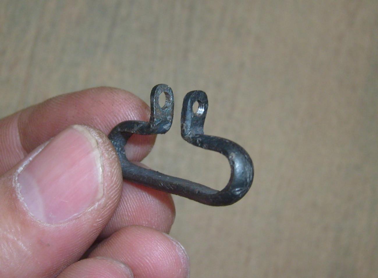

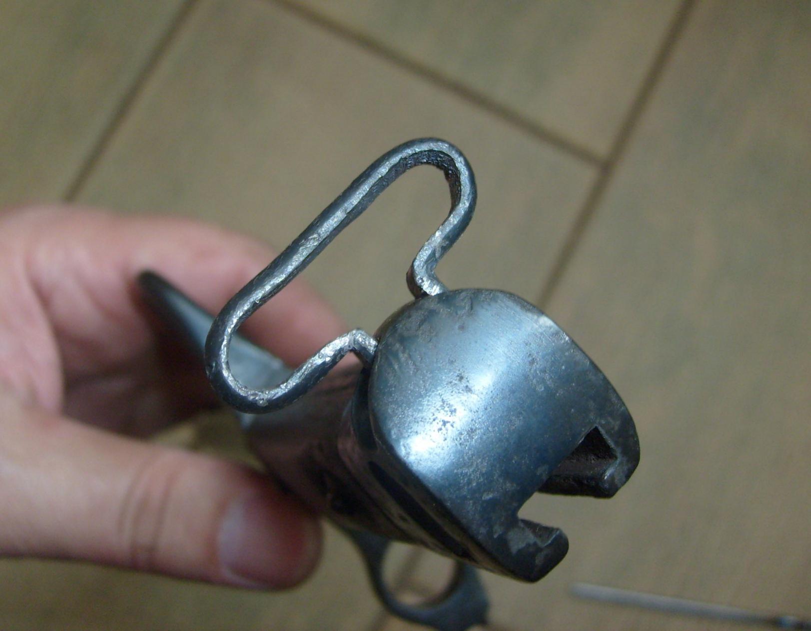

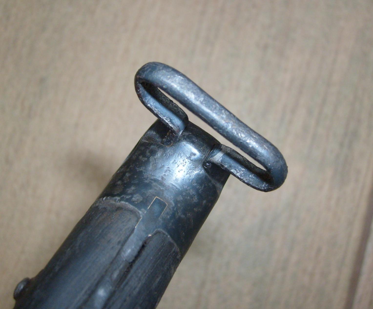

    Продолжаю дальше.
    В общем заворонил я стык воронилкой "Клевер" как и хотел - вид стал лучше, по крайне мере не такой леопардовый.

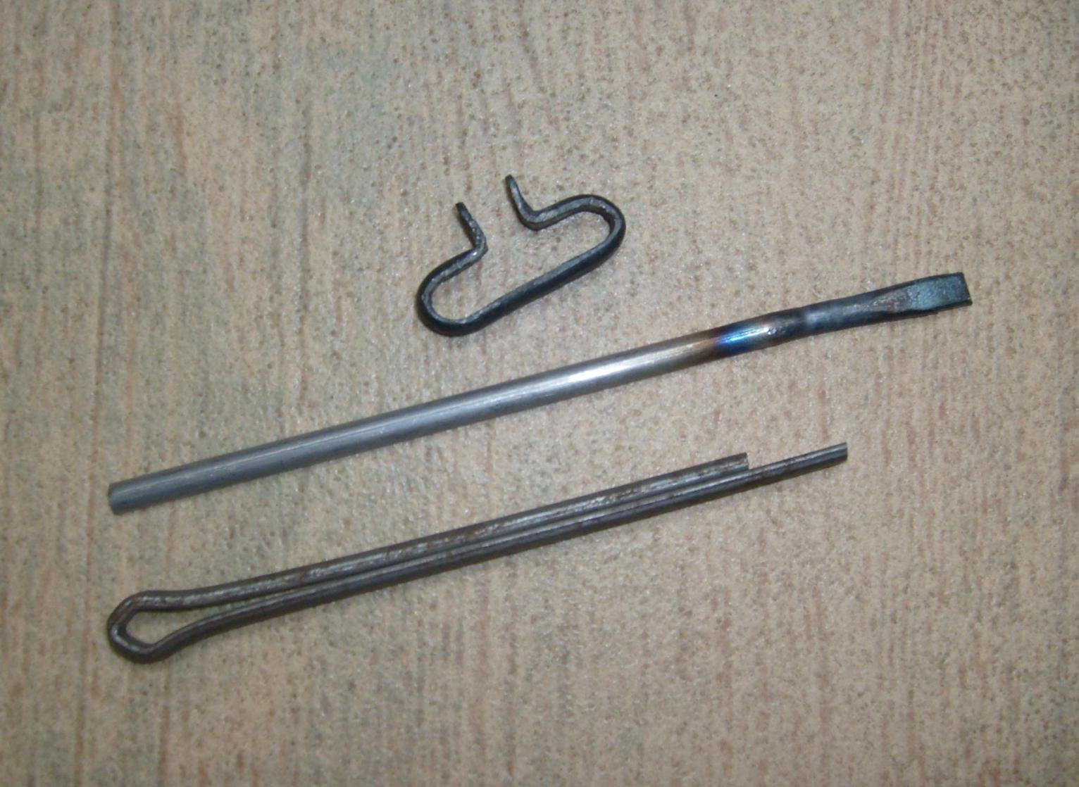

    Потом приступил к изготовлении плоской скобы на винтике.
    За исходныйк взял обычный шплинт, шириной 5 мм., как и "родная" скоба на аналогичном штыке.
    Потом разогнул шплинт в полосу и стал периодически нагревать металл на газовой горелке и выгибать скобу с помощью маленьких плоскогубцев, круглогубцев, молотка и меленьких тисов.
    В готовой скобе просверлил отверстия диаметром с одной стороны 2.5 мм, с другой, под резьбу 2 мм., потом нарезал резьбу диаметром 2.5 мм. На родной скобе болтик и резьба диаметром 3 мм., ноя нашел подходящий болтик диаметром 2.5 мм., поэтому и нарезал соответствующую резьбу.
    Болтик пока не рядом, потом завороню и его и вкручу на место.
    Вот что получилось.
