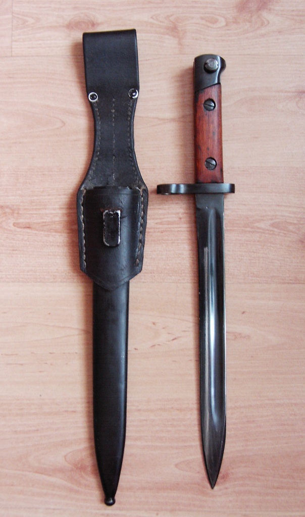

    Вот такой австриец , прошу поделиться советами как и чем лучше привести в порядок , хотелось бы сохранить воронение на клинке , выслушаю любые дельные советы !

    А Вы уверены, что на клинке это точно воронение? Обычно манлихеровские штыки не воронились. Встречаются модифицированные вороненные экземпляры, но на встречаемых мною на рукояти заклепки были переставлены на винты (информации кто и когда модифицировал такие штыки практически нет), а на Вашем остатки именно заклепок.
    А где был поднят этот штык? на позициях чьих войск?
    На прикрепленном мною фото экземпляр именно вороненного манлихера.
    Теперь по реставрации - к сожалению в первоначальный вид этот штык уже не привести никогда, поскольку по металлу рукояти большие утраты и если его начать обрабатывать абразивными материалами, то будет убитая какашка.
    Мое мнение замачивайте в керосине и долго. Ржавчина в керосине размягчиться и возможно разработается и открутиться кнопка, но это долгий процесс. (Кстати если открутите кнопку, то если штык при жизни был действительно воронен, но те части кнопки, которые остались внутри головы штыка, должны сохранить остатки воронения, поскольку изначально кнопка должна быть в смазке и процесс коррозии внутри должен был идти медленнее).
    Поле я бы обработал металл металлической щеткой и металлическим кругом на дрели, только аккуратно, и все.
    Накладки рукояти на таких штыках обычно делались из ореха. Болгары после ремонта на штыки ставили накладки из бука. Но накладки Вам после изготовления необходимо будет застарить, что бы соответствовали виду всего штыка.
    Штык уже ни когда не будет иметь коллекционной ценности, но на полку для антуража, как предмет истории, подойдет вполне.
    Удачи.
