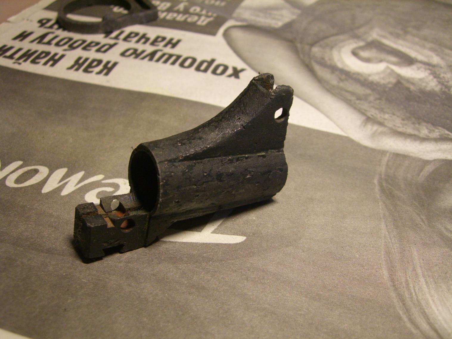

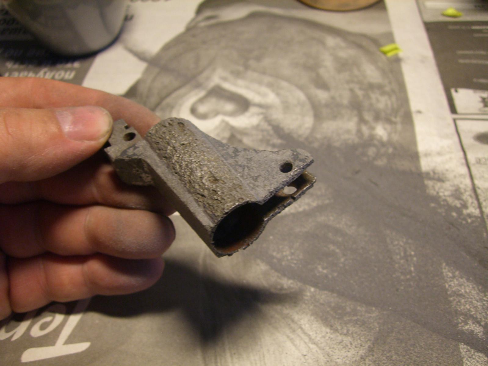

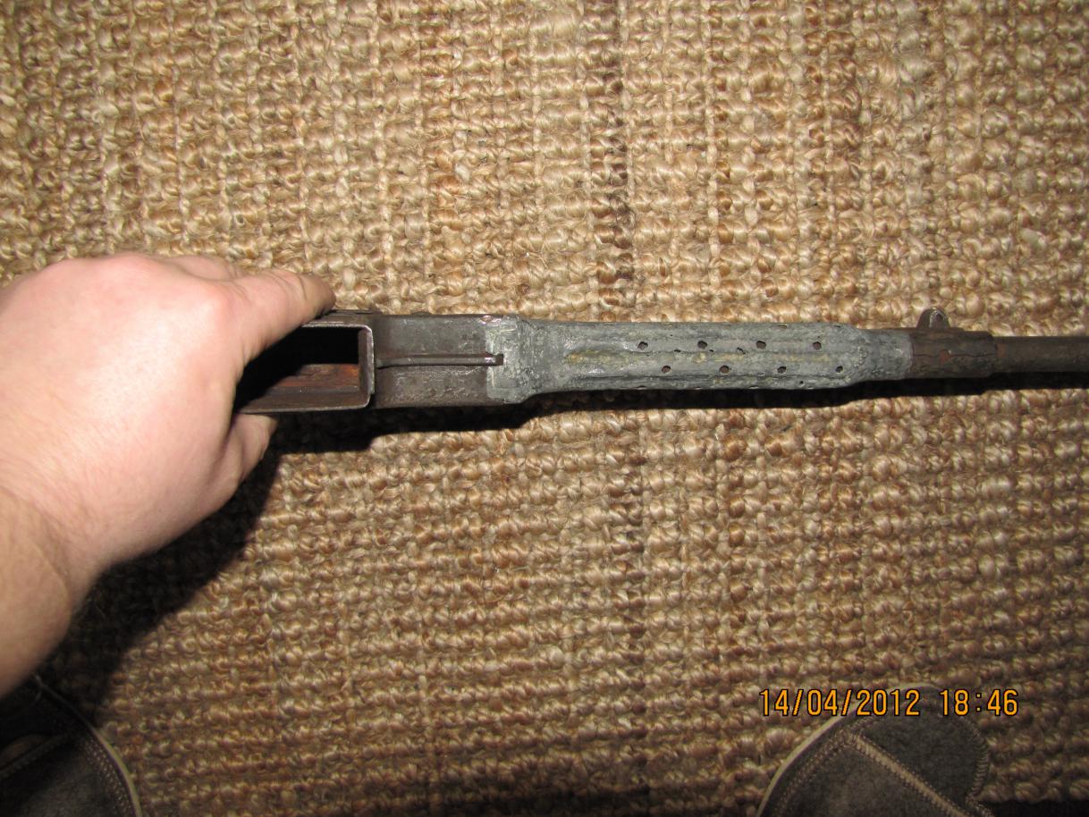

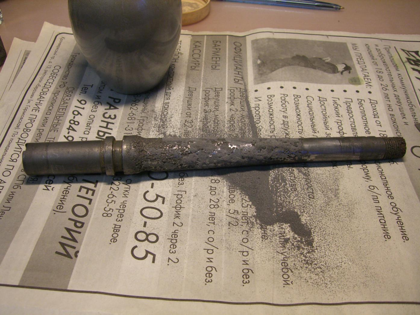

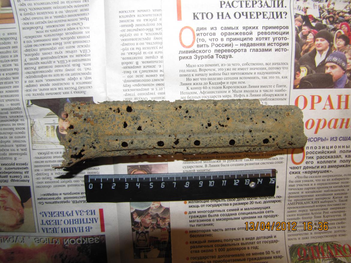

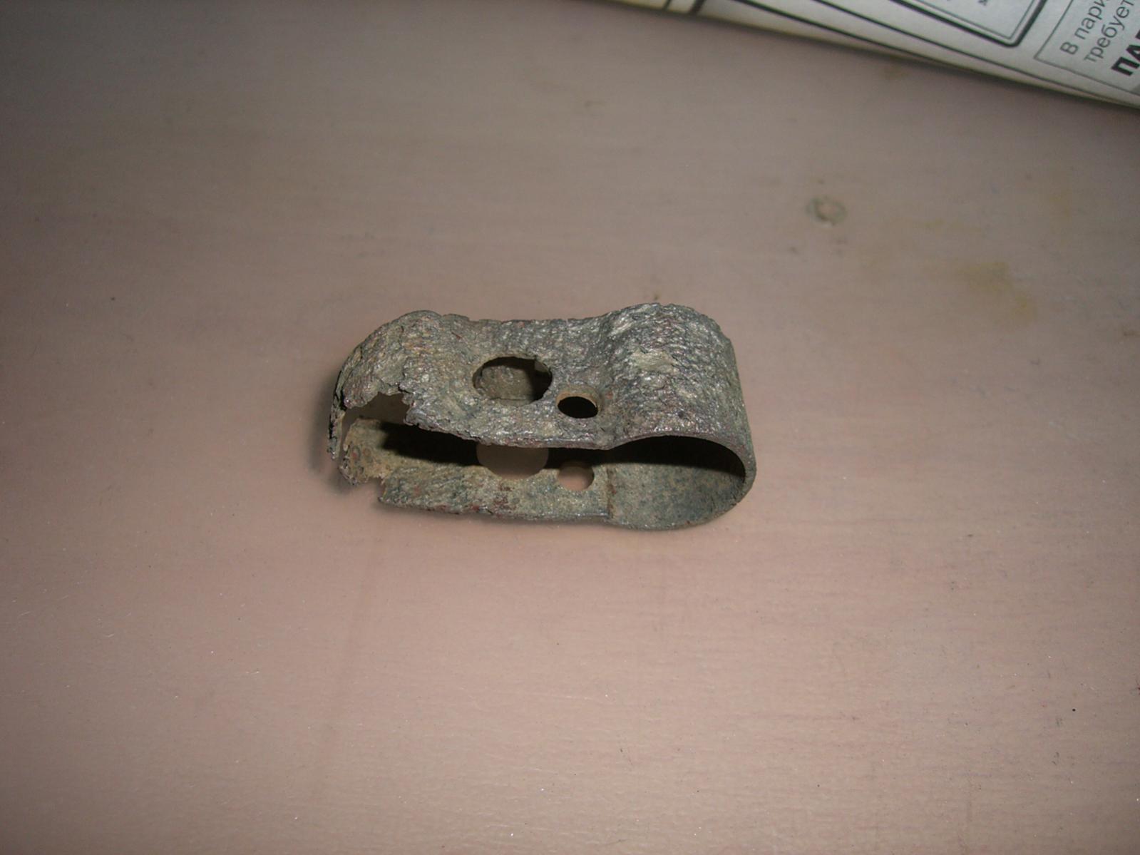

    Всем доброго дня! Возможно данная информация окажется кому-то полезной, а возможно и нет :D. Итак есть копаная "борода" от МП-40 обработанная уксусом. Процесс обработки уксусом опускаю, он достаточно хорошо описан и без меня. От себя лишь добавлю, остановился именно на уксусе по одной причине - мне этот способ показался самым простым и доступным для человека который занимается этим в однокомнатной квартире. По поводу того , что уксус "жрет" металл. Может это и так, но я много чего чистил электролизом и особой разницы по конечному результату (между электролизом и уксусом) не наблюдал. Для примера фото тыльника приклада от МП-44 после электролиза.
    http://reibert.info/forum/attachment.php?attachmentid=1396671&stc=1&d=1333893119
    и до http://reibert.info/forum/attachment.php?attachmentid=1396673&stc=1&d=1333893253

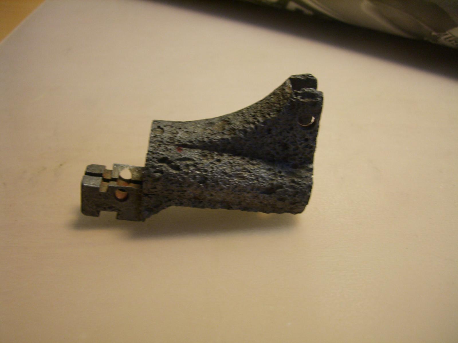

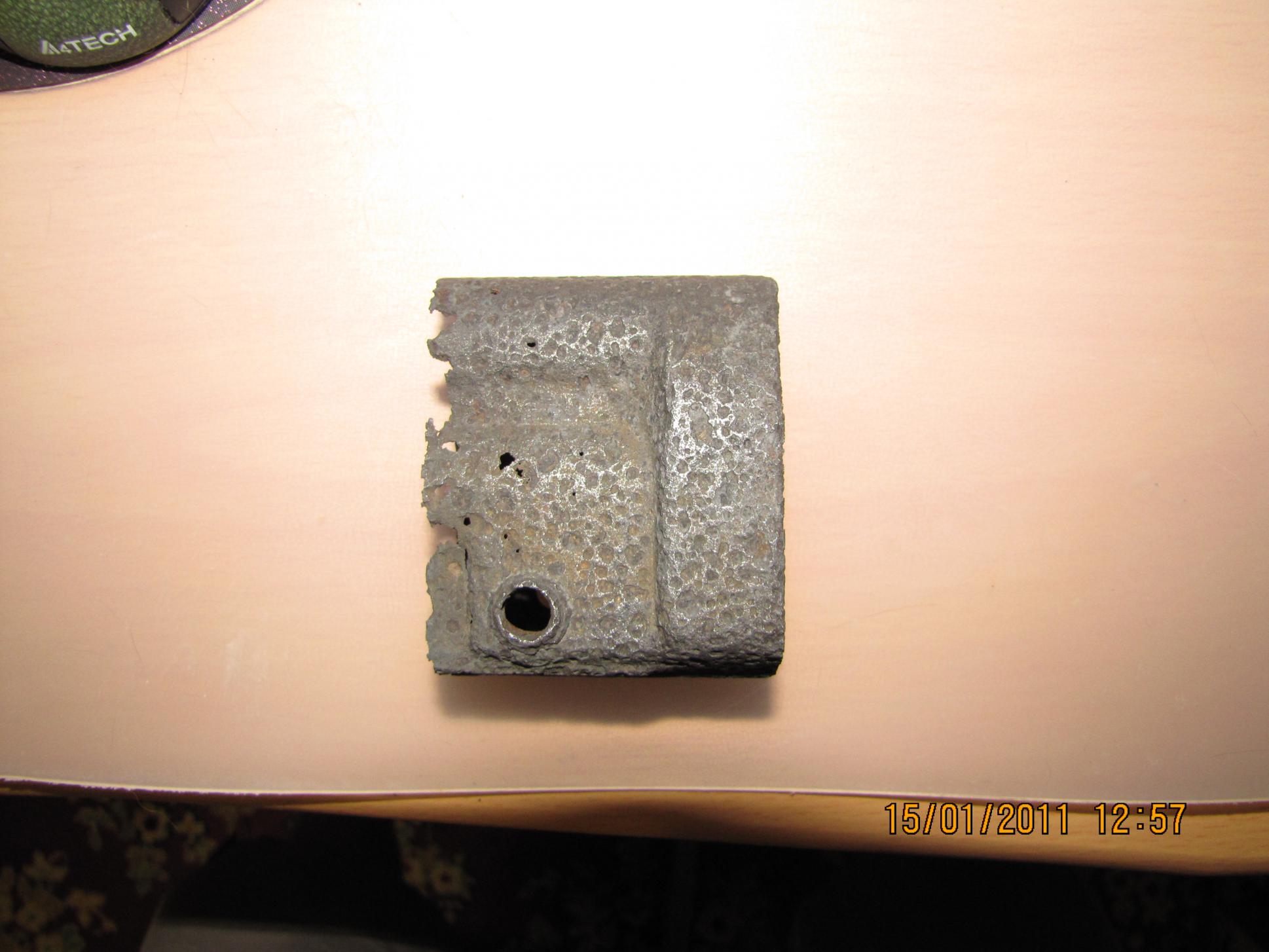

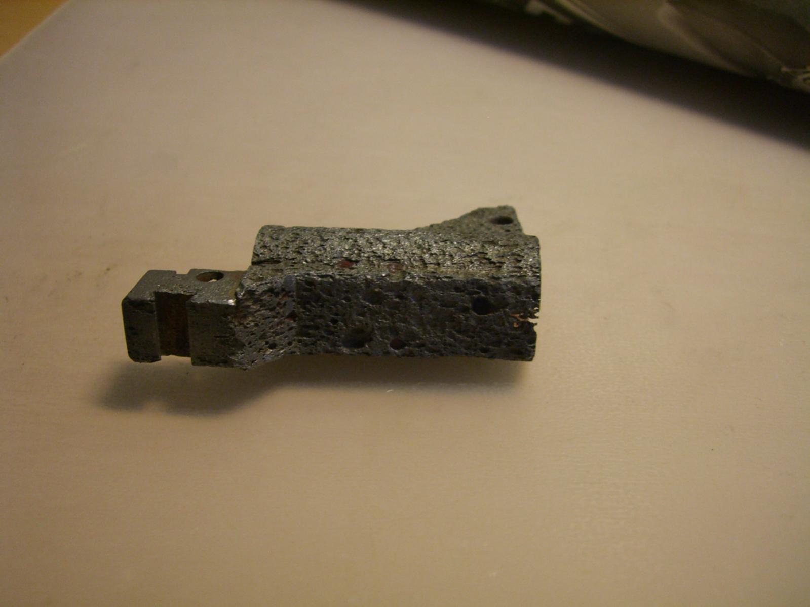

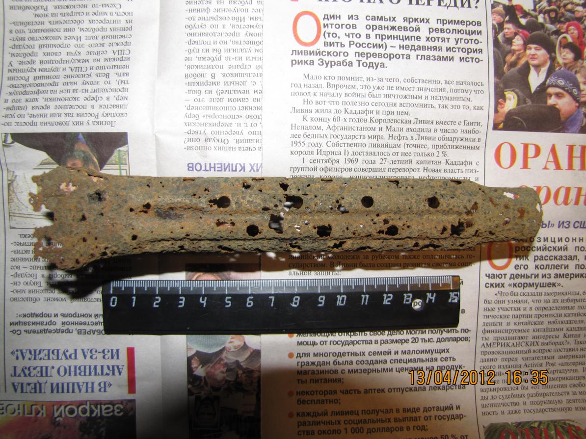

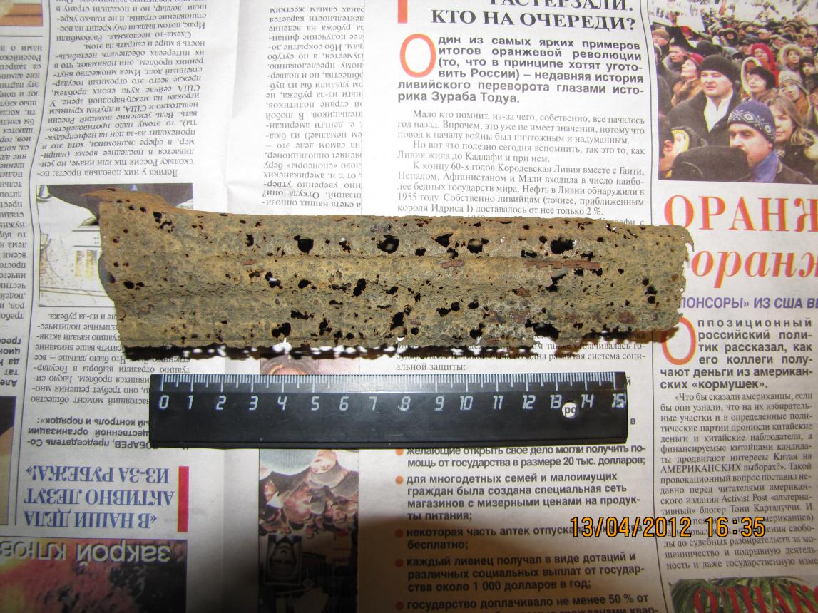

    Как видно на фото "борода" после чистки вся в кавернах и раковинах.
    http://reibert.info/forum/attachment.php?attachmentid=1396546&stc=1&d=1333890473
    http://reibert.info/forum/attachment.php?attachmentid=1396550&stc=1&d=1333890630
    http://reibert.info/forum/attachment.php?attachmentid=1396557&stc=1&d=1333890749

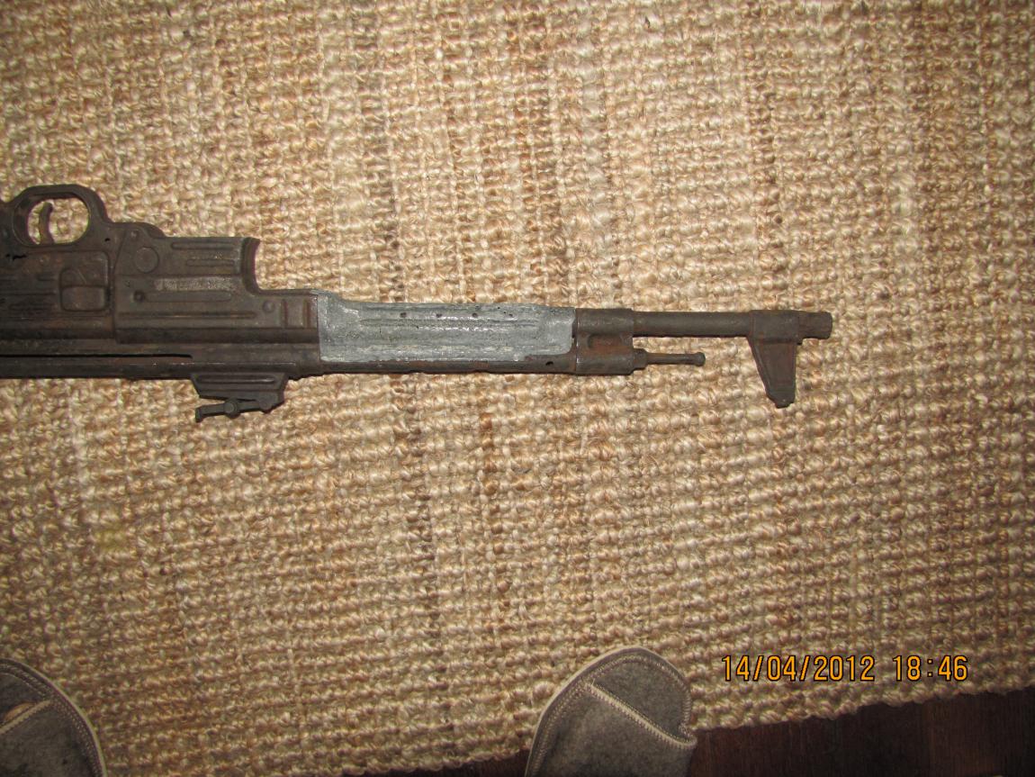

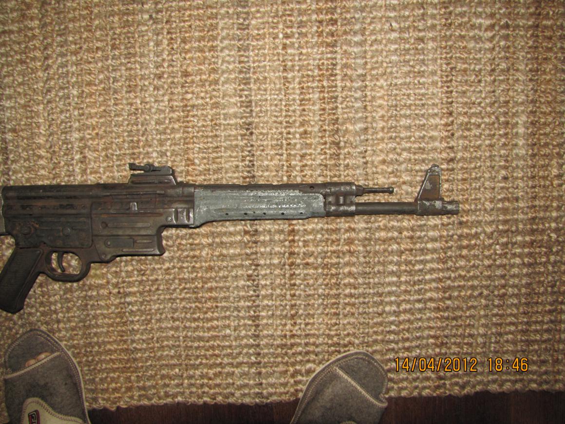

    А теперь забегу вперед и покажу конечный результат:
    http://reibert.info/forum/attachment.php?attachmentid=1396630&stc=1&d=1333892340
    борода не шлифована, а грубо обработана и покрыта "Клевером". Идеалом конечно результат не назовешь:D
    Теперь перечислю что для этой работы потребовалось:
    1. Рабочее место (у меня оно было прямо на столе перед компом) хорошо освещенное и застеленное газетой.
    2. Надфили различные и бархатные напильники ( с мелкой насечкой)
    3. Железный порошок ( выглядит как мука серого цвета , только магнитится
    4.Супер клей
    5.Желание эту работу делать :D

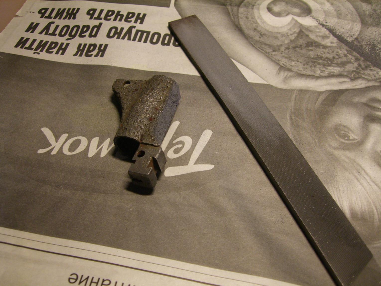

    А теперь сам процесс. Каверны заливал клеем и сверху присыпал порошком (выглядит также как солить яишницу :D)

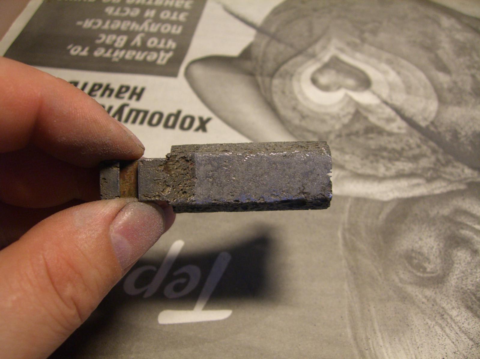

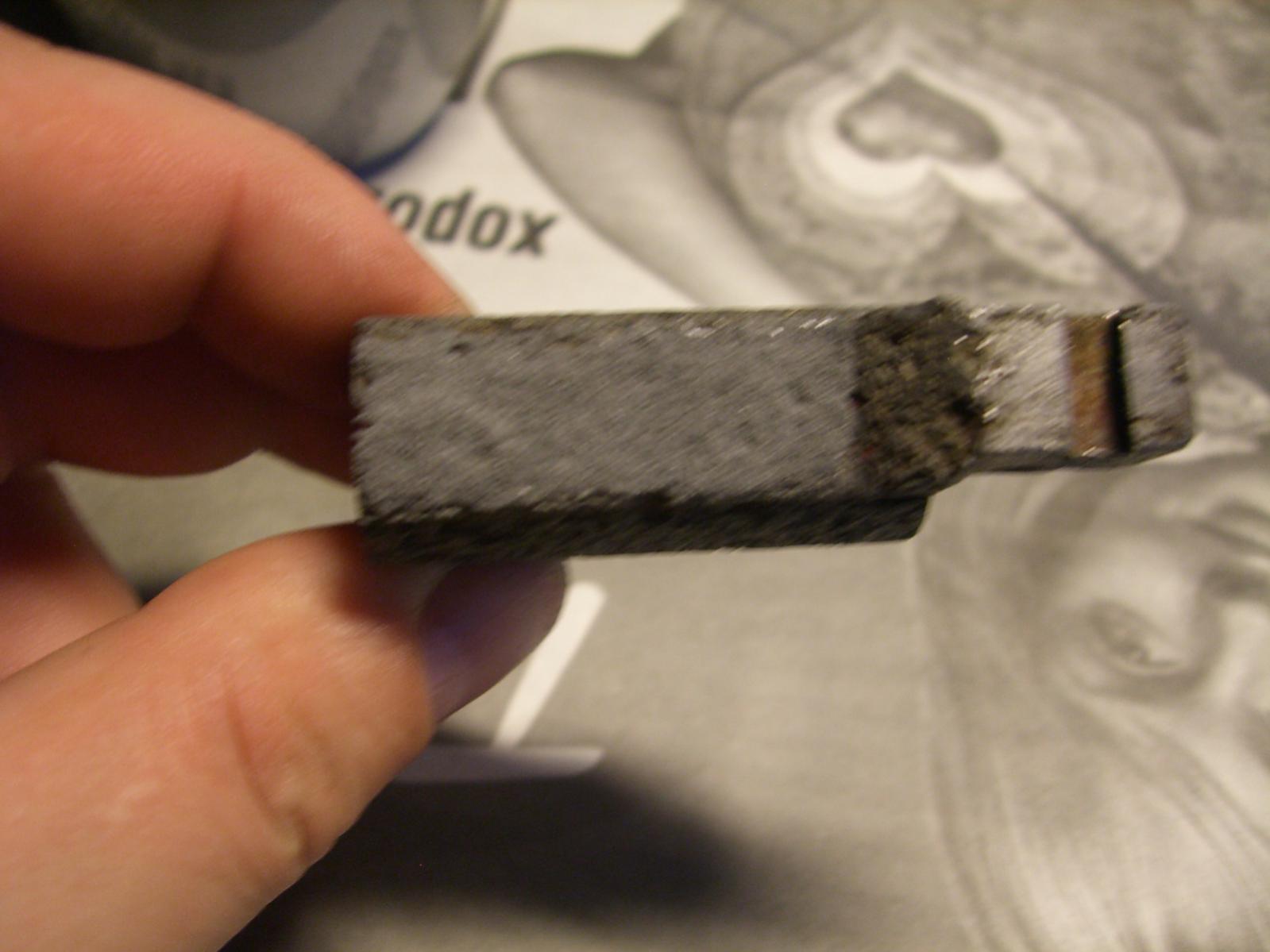

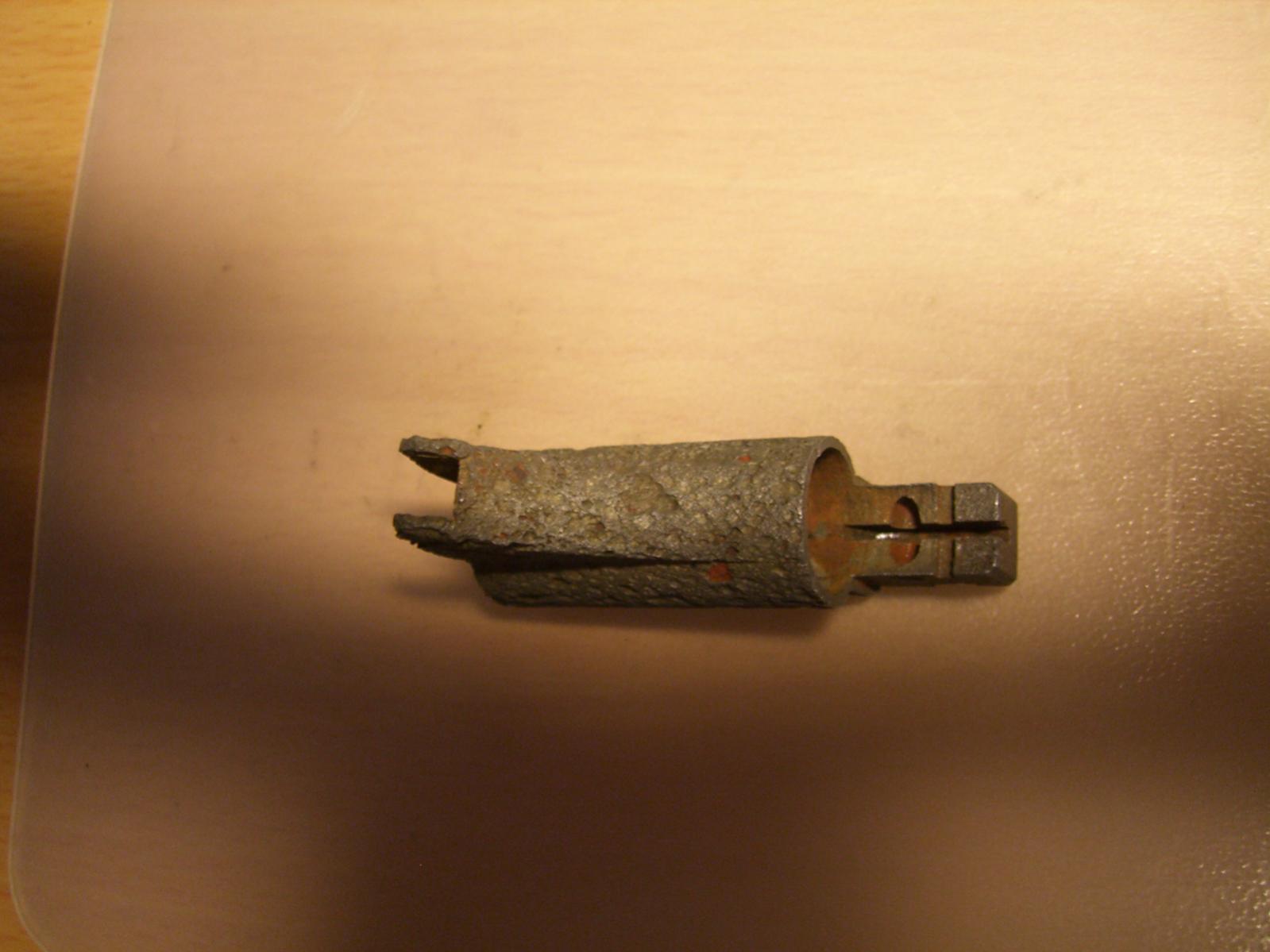

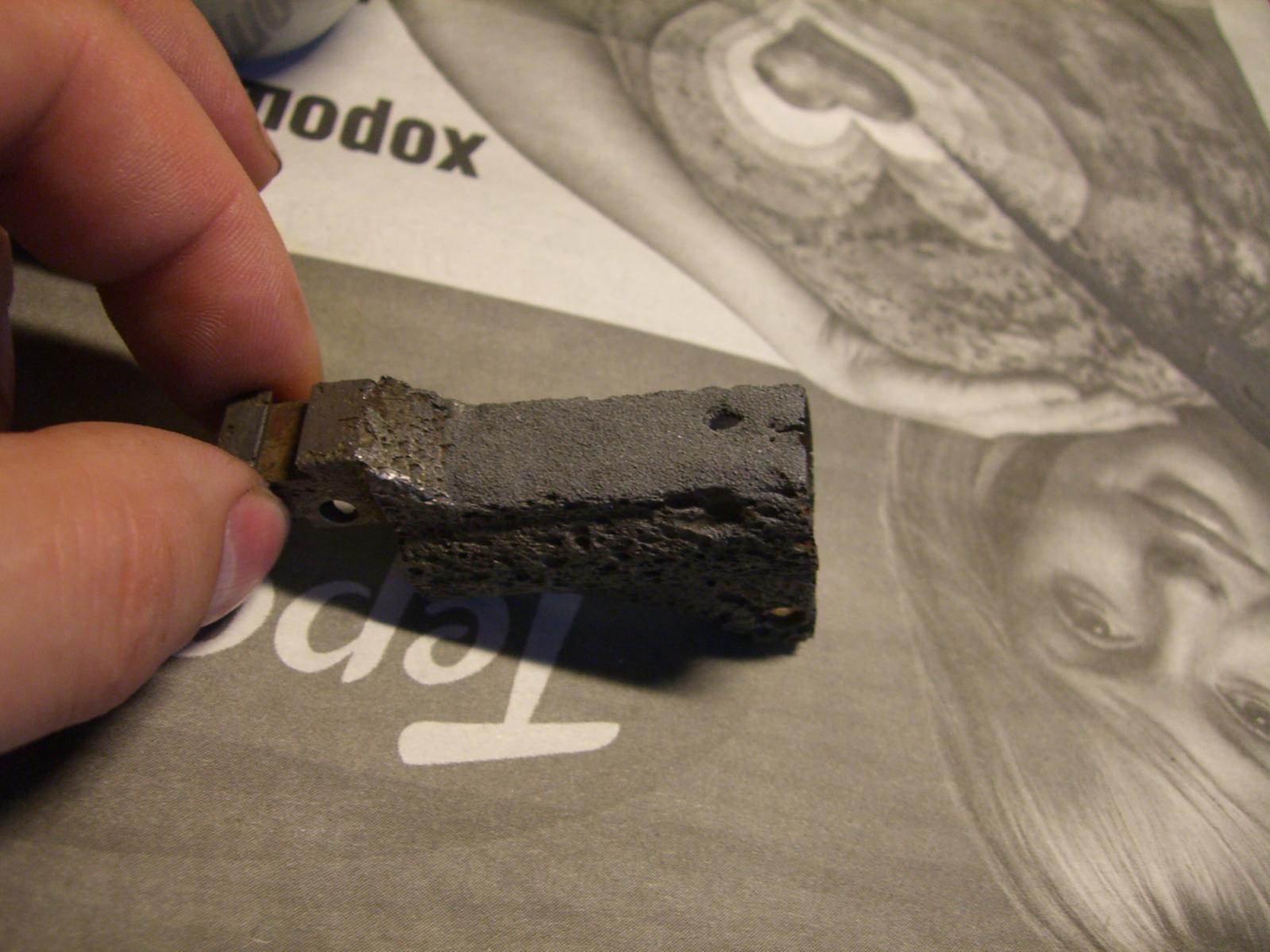

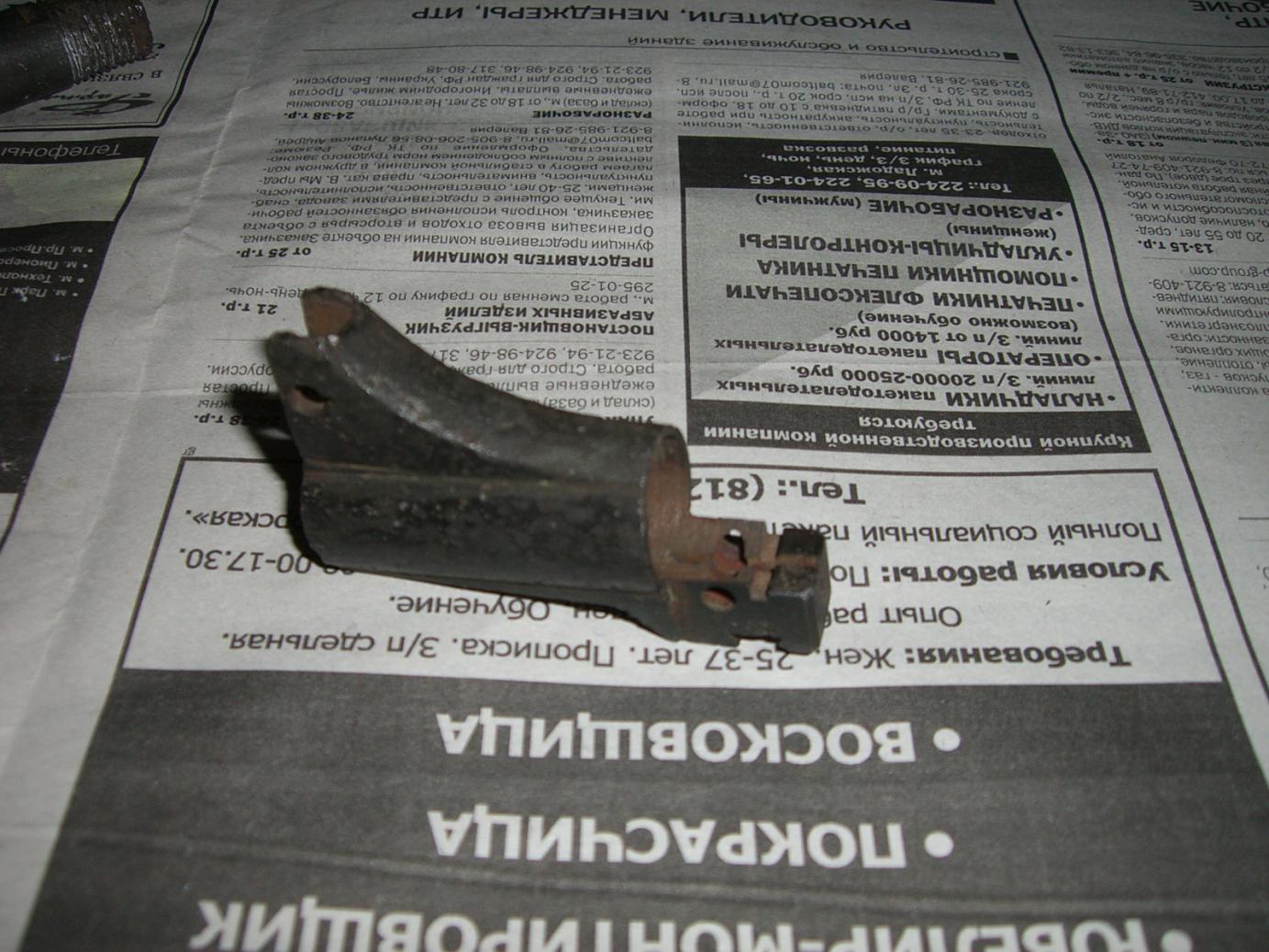

    Как видно на поверхности присутствует сквозная дыра. Подкладываем изнутри кусок картона (тонкий материал не ложить, промокнет от клея и вы приклеете пальцы, проверено лично:D) так же капаем клей и присыпаем порошком. На фото видно что дыра исчезла.
    http://reibert.info/forum/attachment.php?attachmentid=1396728&stc=1&d=1333894358
    После этого берем напильник и обрабатываем плоскость.

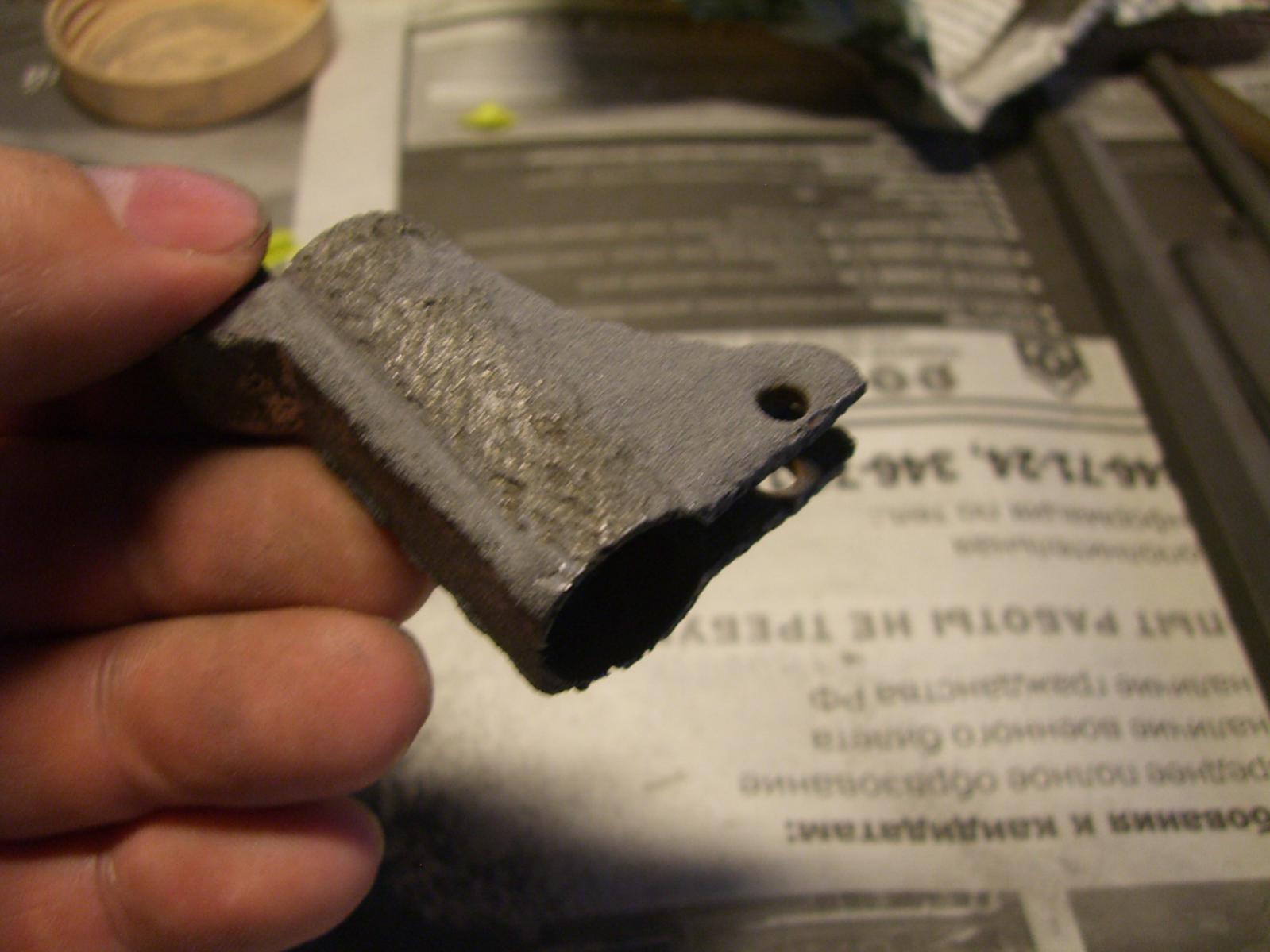

    http://reibert.info/forum/attachment.php?attachmentid=1396732&stc=1&d=1333894525
    Повторяем процесс снова и снова пока поверхность не станет ровной.
    http://reibert.info/forum/attachment.php?attachmentid=1396731&stc=1&d=1333894371

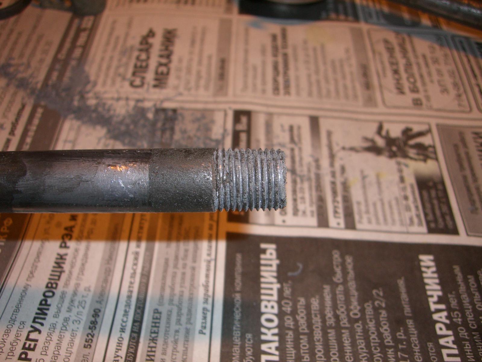

    Таким же образом "чиним" остальные поверхности "бороды"
    http://reibert.info/forum/attachment.php?attachmentid=1396739&stc=1&d=1333894643
    http://reibert.info/forum/attachment.php?attachmentid=1396741&stc=1&d=1333894869
    Думаю, что процесс будет более законченным если в конце работы пройтись по "бороде" нулевкой.
    http://reibert.info/forum/attachment.php?attachmentid=1396753&stc=1&d=1333895061

    Спасибо за замечание. Но я рассуждал просто:D данная "борода" имеет нулевую коллекционную ценность. Клейма отсутствовали. Исходник был не "айс". И особой разницы при работе с таким хламом между элетролизом и уксусом лично я не замечал. Возможно это критично для исходников с лучшим сохраном. С уважением,

    Спасибо за замечание.Перед заливкой клеем по поверхности прошелся растворителем. Фото конечно можно, вечером будет. И еще оставшийся после обработки порошок можно использовать еще раз. Магнитом через бумагу очищаем его от грязи. С уважением,

    Суперклей с кисточкой (удобнее наносить на поверхность)

    А такой порошок наверное можно получить обычным точением железки мелким надфилем. Тоже думал попробывать подобное, вот только не пойдет ли со временем под клеем коррозия?

    Мелкие опилки-самая доступная альтернатива порошку.
    Коррозия не пойдёт,если вычистить всё нормально.
    Есть только один момент: суперклей не долговечен,поэтому большие поверхности лучше не лепить,а ограничиться раковинами

    Вы подсказали интересную мысль, спасибо! Будет время испытаю сей девайс. Например:
    1) Отрицательная температура (морозилка:D)
    2) Высокая плюсовая температура (горелка)
    3) Бросить в воду на несколько дней
    4) Постучать молотком
    И тогда наверное поймем характиристики чего от этого ожидать, так сказать разработаем параметры качества;)
    Может у кого есть уже какой опыт в таких испытаниях? И какие будут предложения по методики испытаний?

    Можно! Но именно такая мелкая субстанция как у железного порошка не получится. Пробовал. Порошок по ощущениям как мука.Чемто нужно будет эти опилки потом размельчить. Сразу скажу, мысль о кофемолке жены приходила:D, но пробовать ни рискнул

    Температуру высокую не держит 100% проверено.
    С опилками можно получать разные результаты,мельче зерно-более серый цвет на выходе,крупнее-получается металлический блеск(частично воронится КЛЕВЕРОМ)Надо пробовать разные варианты для получения нужного результата.
    Тот же результат и с аллюминием,я применил при реставрации ручки МП,оптимальным оказалось крупное зерно от драчёвого напильника http://reibert.info/forum/showthread.php?t=190820
