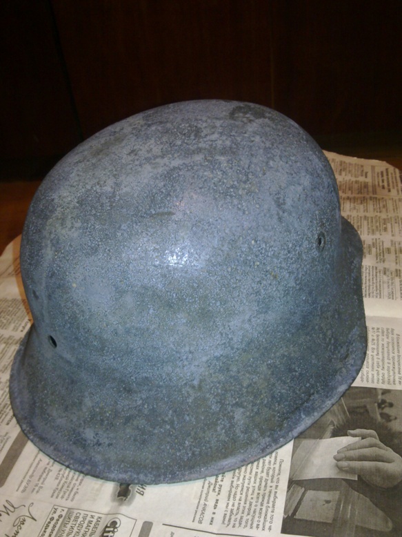

    Давно мечтал найти каску и отреставрировать, но поскольку по войне не копаю, наткнуться по старине сложновато. :D Обрадовали Смоленские камрады из поискового отряда и подарили вот этот экземпляр = )
    Стал мониторить темы и вчитываться в тексты, и решил стартовать.
    Каска подарена позавчера, на этой неделе займусь. Ксати не подскажите это М-40 ?
    И как считаете нету смысла чистить щавелькой и докапываться в этом экземпляре до краски/декалей или не реально и стоит сразу уксусом ?

    Наверное сперва надо немного коррозию сбить дрелью со щеткой.А дальше электролиз или химия.

    Думаю вначале в воде щеткой снять все лишнее.:)

    никакого уксуса! лимонная кислота с сухим спиртом, но прежде металлическим ёршиком на дрели или болгарке без фанатизма. Механикой убираешь основное, остатки ржи кислотой

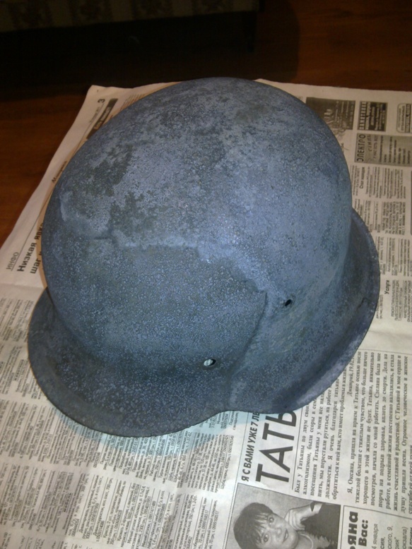

    затем я обычно покрываю преобразователем ржавчины, после высыхания смываю водой (всё по инструкции) и грунтую
  7. Kovalski
    Kovalski Oberfeldwebel
    1.345
    Russland,Kaukasus
    М-40.Проволочной сначала ее...
    С ув.
  8. Hetzer 88
    Hetzer 88 Stabsfeldwebel
    122
    285
    2.224
    Припять
    после чистки и преобразователя выйдет такое

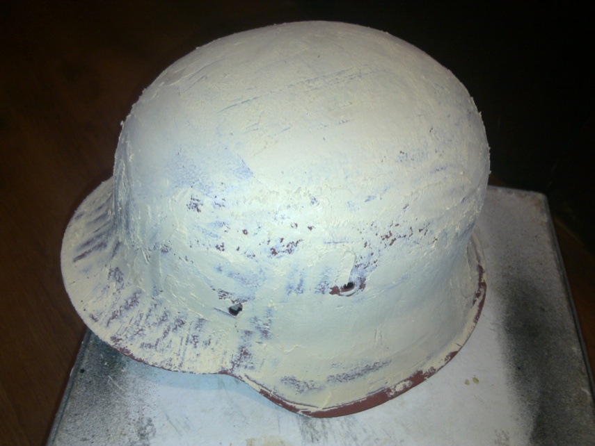

    вот после грутовки вот:

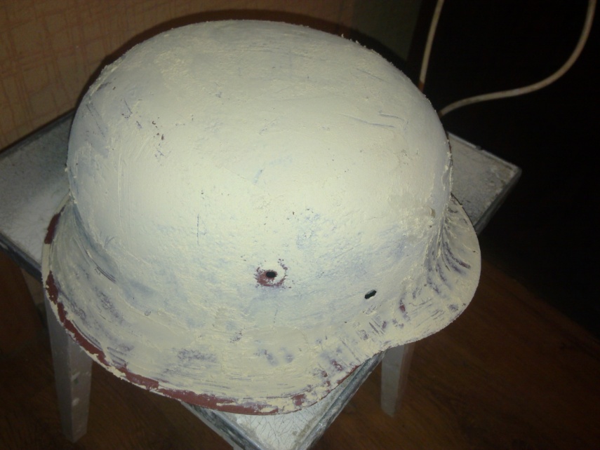

    потом шпаклюешь

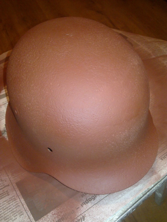

    потом зачищаешь негрубой шкуркой на мокрую, я вообще это делаю в ведре с водой перед телевизором:D, потом опять шпаклюешь, если (и скорее всего) надо, я сейчас этим и занимаюсь, фотки скину потом
    P.S. грунт в оригинале на немецких девайсах красный
