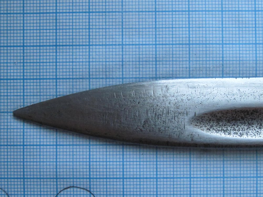

    Интересно , хорошо бы и ножны также заэскизировать ,и остриё сфотать на миллиметровке как гарду . И если держатель в ножнах вынуть можно , но он на клёпках .

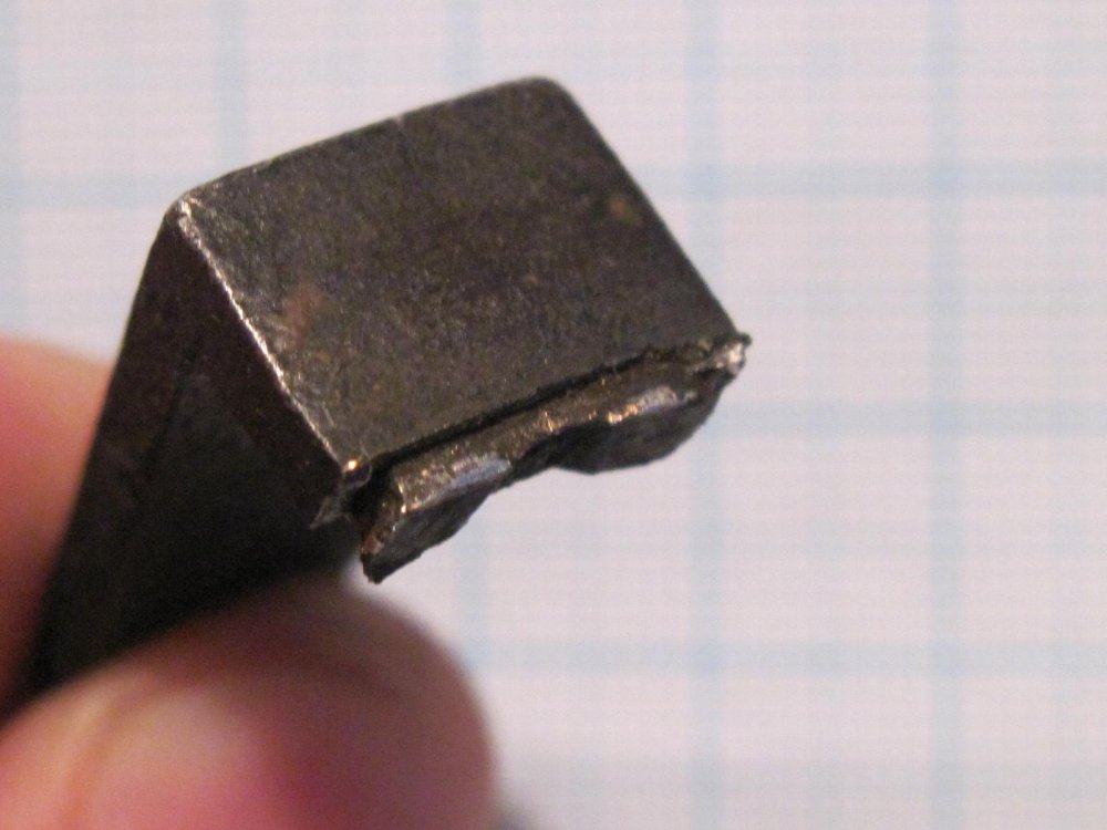

    Еще с прошлого года лежит у меня пару штанов.начал чистить,да руки не доходят.Пружину извлек,сделал выкройку,толщина примерно 0.7-0.8мм IMG_1896.jpg IMG_1897.jpg IMG_1896.jpg IMG_1897.jpg IMG_1896.jpg IMG_1897.jpg IMG_1898.jpg IMG_1900.jpg IMG_1901.jpg IMG_1902.jpg IMG_1903.jpg IMG_1905.jpg IMG_1906.jpg

    Выделенный участок не уверен,что правильно,так как основание расклепано,думаю,нужно добавить в высоту с миллиметр для расклепа IMG_1911.jpg

    По клинку,тоже не знаю,на сколько он сточен.
    IMG_1913.jpg IMG_1914.jpg IMG_1915.jpg IMG_1917.jpg IMG_1919.jpg IMG_1921.jpg IMG_1920.jpg

    Всё замечательно описано , добавлю только по технологии , крючок вставлялся в отверстие ножен и расклёпывался на оправке , потом оппаивался латунью , попадаются экземпляры с неаккуратными большими наплывами . Клёпки диаметром 2 мм , головка 3,5 мм раслёпывались тоже на оправке , отверстия в держателе клинка лучше сверлить по отверстиям в ножнах .
