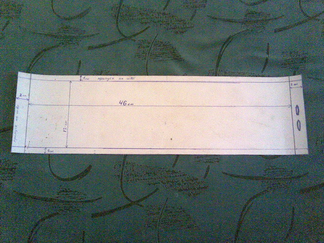

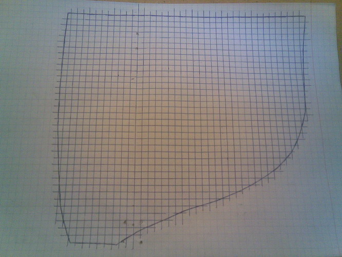

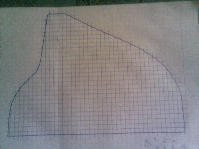

    Вот обещанные лекала,моя каска в окружности 69см.,в размер лекал уже заложены припуски на швы,по 1см на верх и бока,и 2см на низ для стягивающего шнурка,на фото лекала в сетке (тетрадный лист) растояние между линиями 0.5см.Центральная деталь в форме прямоугольника размеры 50х14 с припусками 2 и 1 см с каждой из сторон соответственно(46х12-это рабочий размер) В 100% гарантии идентичности к оригиналу не уверен.Советую сначала попробовать на обычной ткани
    P.S. Прошу простить за качество фото
