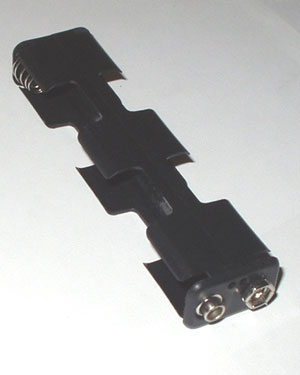

    у подавляющего большинства металодетекторов Гаррет используются холдеры для батарей, такие как на рисунке, если он у Вас треснул сломался или еще чего то легче всеже его купить, (стоимость 1го - 8 грн. 15 грн. за 2ва холдера)

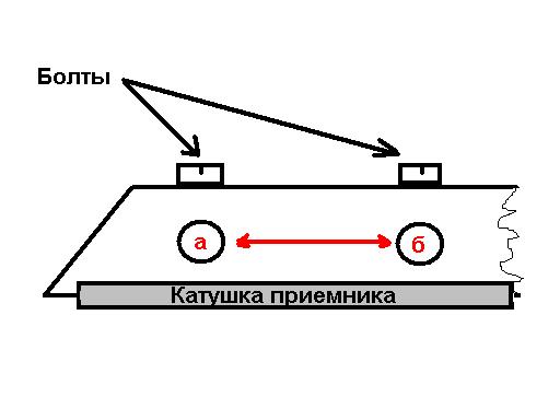

  14. Продавец RaDevan
    RaDevan Oberfeldwebel
    2.067
    Kiev
    Очень часто в глубинных насадках для Гарреттов 2500го и Мастер Хантера, ломаются крипежные стойки, да не сикрет слегка не прочный пластик, но что же делать если сломался крепеж.
    Для начала образовавшиеся дыры в пластике необходимо залить эпоксидной смолой и дать ей хорошо затвердеть, это необходимо для того что бы изолировать котушку от влаги.
    Далее вставляем палку соеденяющею обе катушки в приемную катушку
    и в тех же метсах где располагались крепежы, сверлим два отверстия "а", "б", диаметр подбирается по вкусу, далее находим понравившиеся нам дубеля, (лучше взять пластиковые)
    к примеру такие :
    у них достаточно широкая шляпка :smile_12:
    Далее помещаем их в отверстия "а","б", и лишнее которое вылезло с обратной стороны срезаем заподлиццо, и в отверстия что огранизовалось, закручиваем саморез (главное взять не длинный)
    Все механическая часть рамки восстановлена, и готова к эксплуатации.
    Важно что бы дырочьки "а","б" были именно в местах указаных на изображении.
    Удачи всем в копе.

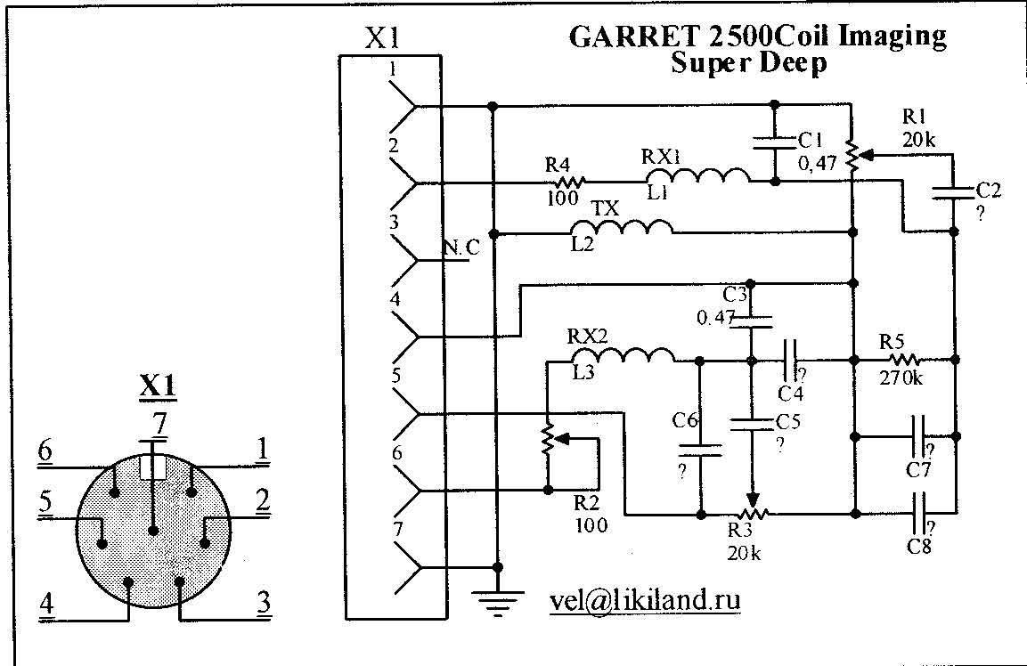

  15. Продавец RaDevan
    2.067
    Kiev
    Итак небольшой пост по поводу замены штекеров на котушках в глубинной насадке для ГТИ2500го.
    Распайка провода в котушке передатчика, очень напоминает распайку АСЕ250, одна пара проводов идет в изоляции с красной полоской, вторая пара в изоляции без полосок, и присутствует зеленый провод :D
    Гораздо сложнее дела обстоят с распайкой штекера приемной катушки тут идет:
    1. Одна пара в изоляции с красной полоской
    2. Вторая пара в изолции с синей полоской
    3. Третья пара в изоляции без полосок
    4. Зеленый проводок.
    5. Между 1м и 7 м контактами - перемычка !!!
    Более детально смотрите картинку, если будут вопросы задаем, не стисняемся :D

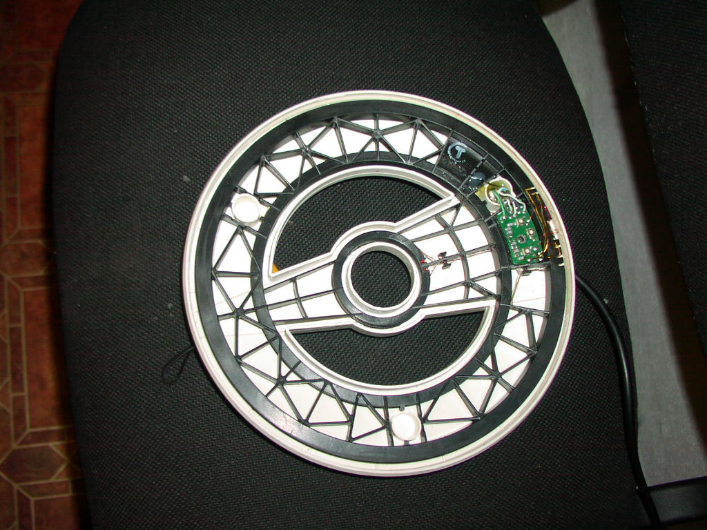

    Ну а вот собственно конструктив стандартной котушки

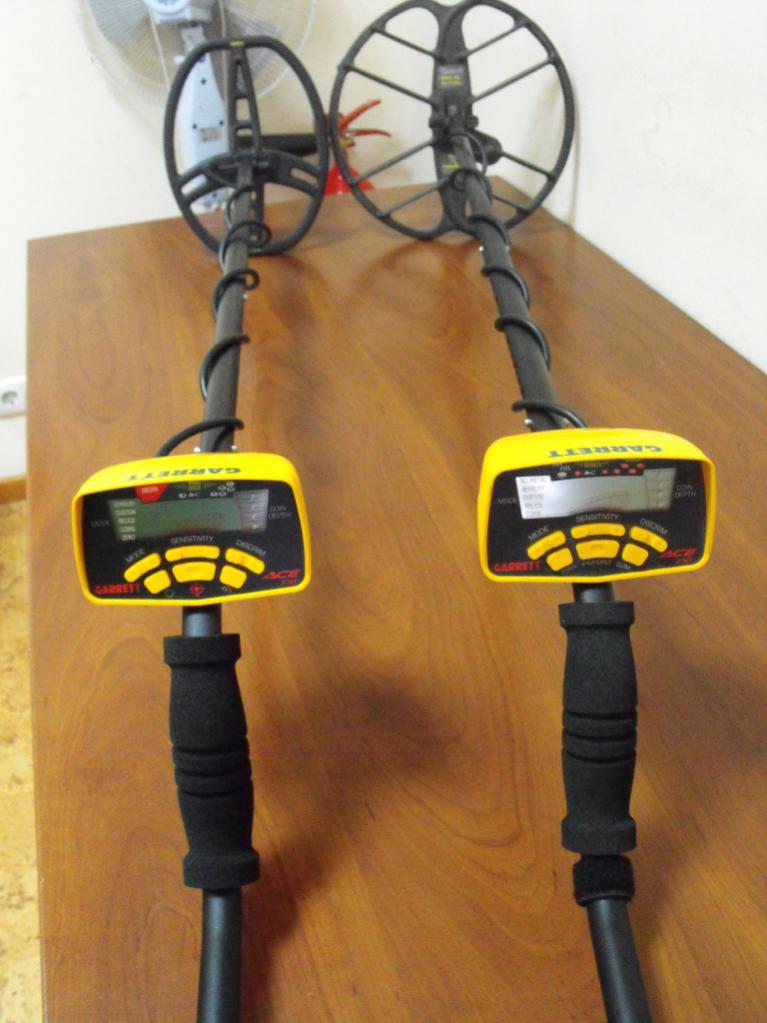

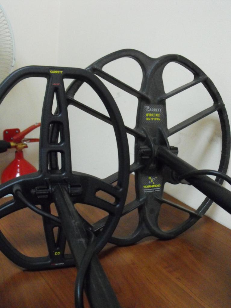

    Вся правда о Garrett ACE350 & Euro ACE350
    Итак наконецто дождался наш рынок этих аппаратов, хотя Euro ACE350
    увы пока не поставляется на наш рынок, и заказать его можно только лишь непосредственно на заводе производителе.
    Открыв коробку радует комплектация, в нее входит
    1- сам аппарат
    2- штанга
    3- котушка ДД
    4- каплезащитный чехол
    5- лопатка
    6- суумочка для находок
    7- наушники
    8- инструкция на английском
    по сути такая комплектация чем то напоминает АСЕ Про пак, но катушка 1на :) зато ДД
    Начнем с катушки размер катушки 21,5х26,5см PROformance DoubleD
    режим работы оной показан на рисунке
    К основным характеристикам аппарата относим:
    Тип схемы: VLF
    Рабочая частота: 8.25 кГц
    Глубина обнаружения монеты: 25-35 см
    Проведя тест на монету "Царица полей" (воздушный тест) имеем 32 см.
    Очень убедительно так я вАМ СКАЖУ :smile_12:
    Частота приподнята по сравнению с АСЕ250 на 1,35 кГц, что должно обеспечить лучшее обнаружение мелких предметов.
    Частота проверена была осциллографом и действительно соответстует значению 8,25 кГц, ток передатчика составил 20мА
    На приемнике четко просматривается сдвиг входного вигнала по отношению к передающему сигналу, с чего следует вывод -- катушка является резонансной системой.
    Но больше всего меня удивил тот факт, что после вскрытия аппарата АСЕ350, я увидил знакомую плату АСЕ250 на которой всего навсего заменено 2 детали, опорный кварцевый резонатор и конденсатор на выходе передатчика, больше никакой разници с АСЕ250 нету :smile_4:, с чего следует что АСЕ350 это не новый апарат а всего навсего новое виение маркетинга.
    Хотя расматривая сравнение АСЕ 250 и 350 можно сказать, что если денег не хватает то можно смело покупать АСЕ250 увы без кошерного обвеса, а если хватает то выгодно брать 350ю со всем барахлом что идет с нею вместе.
    Собственно вывод как технаря
    Разница между аппаратами
    1- частота
    2- катушка
    3- комплектация
    4- название
    во всем остальном одинаковые показатели (воздушный тест АСЕ250й с Катушкой 21,5х26,5см PROformance DoubleD, показал такой же результат как и АСЕ 350 :smile_6:)
    Собственно Товарищи, не гонитесь Вы за наклейками, мой Вам совет.
    Фото плат выставлю чуть попозже, так как увы щас нету фотоаппарата
    Огромное спасиб о камраду PinPointer, за предоставление аппаратов.
    (тесты в грунте будут размещены ближе к выходным)

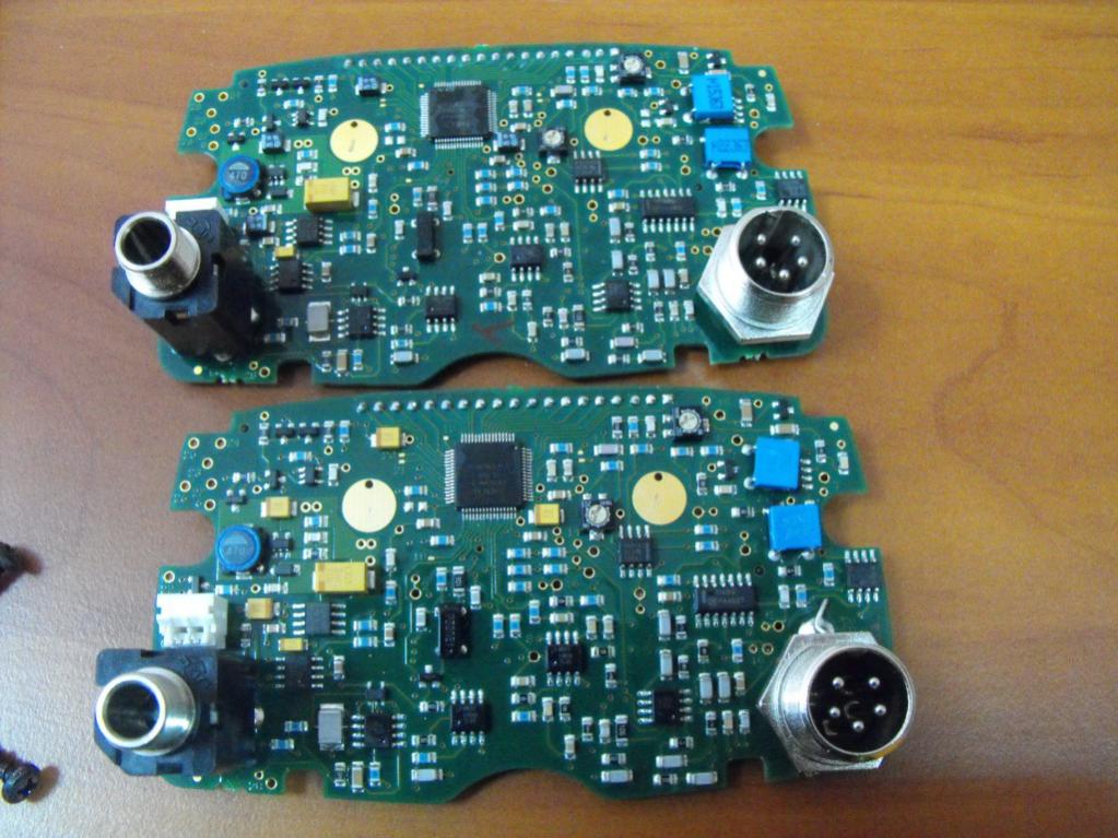

  21. Продавец RaDevan
    2.067
    Kiev
    Итак, вчера ко мне на ремонт попал Garrett Master Hunter CX+, как сообщил владелец, прибор просто на копе перестал реагировать на предметы, тоесть так сказать "ослеп".
    В чем же причина?
    Причина тривиальна, просто вышел из строя передатчик, который организован на микросхеме LM386N, не дифицитная деталь, схема его включения аналогична схеме АСЕ350/250/150, посему товарищи, если у Вас проявились схожие симптомы с вашим гарреттом, смело отправляйте его мне, такой ремонт не займет много времени, и денег.
    Большая и убедительная прозьба не пытайтесь самостоятельно ремонтировать технику, без наличия необходимых знаний и оборудования.
    Так как вчерашний Гаррик был больше угроблен владельцем, чем той поломкой которая возникла.
    с уважением RaDevan
    snaiperr та DARKSIDERS подобається це.

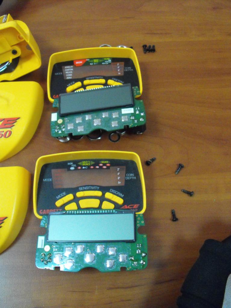

  22. Продавец RaDevan
    2.067
    Kiev

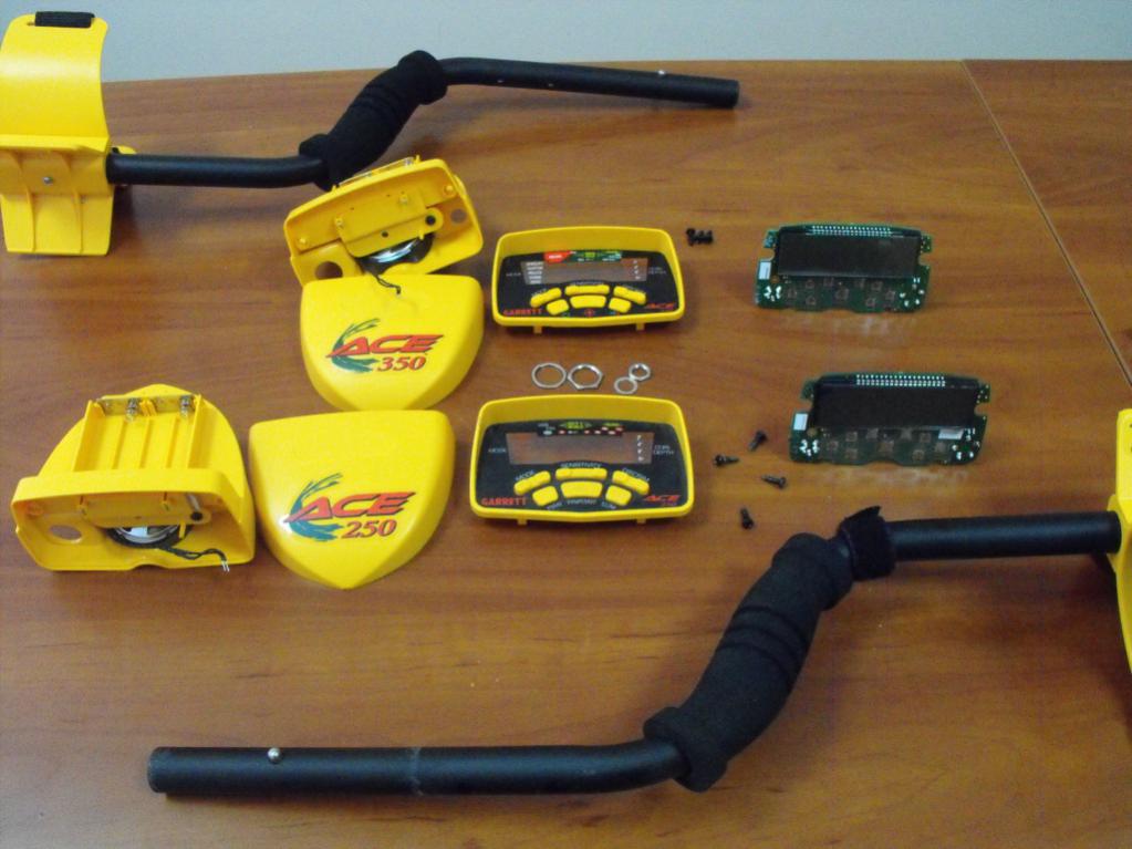

    И так, наконецто подсуетил фотоаппарат, и сфоткал внутренности, для сравнения взял класическую АСЕ250 с Неловской катушкой.
    Убедительная прозьба всем форумчанам, попробуйте найти отличия на плате АСЕ350 и АСЕ250 ;)

  24. smotryashii
    smotryashii Stabsgefreiter
    247
    Стольный град

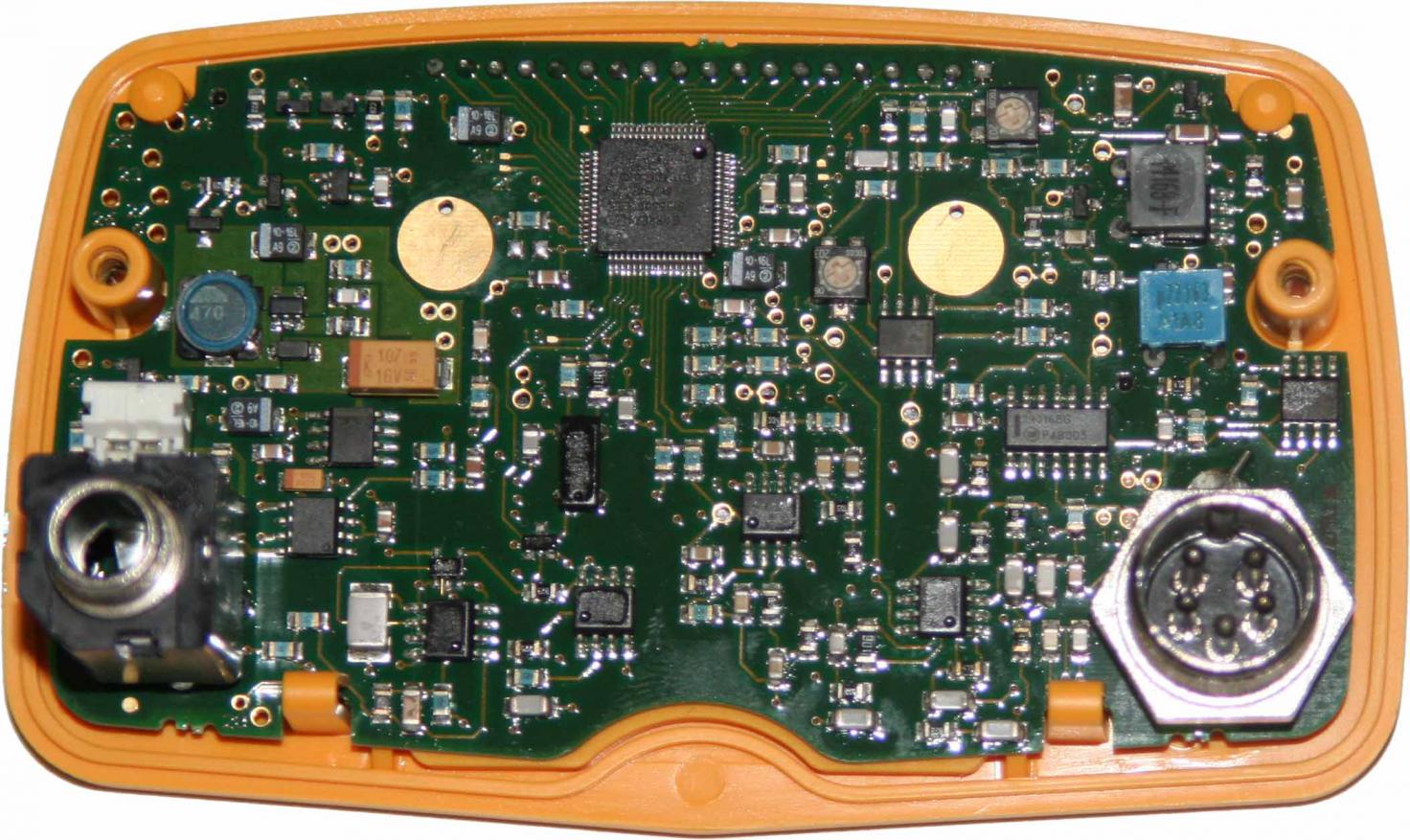

    Если кому интересно вот фото платы EuroACE.
