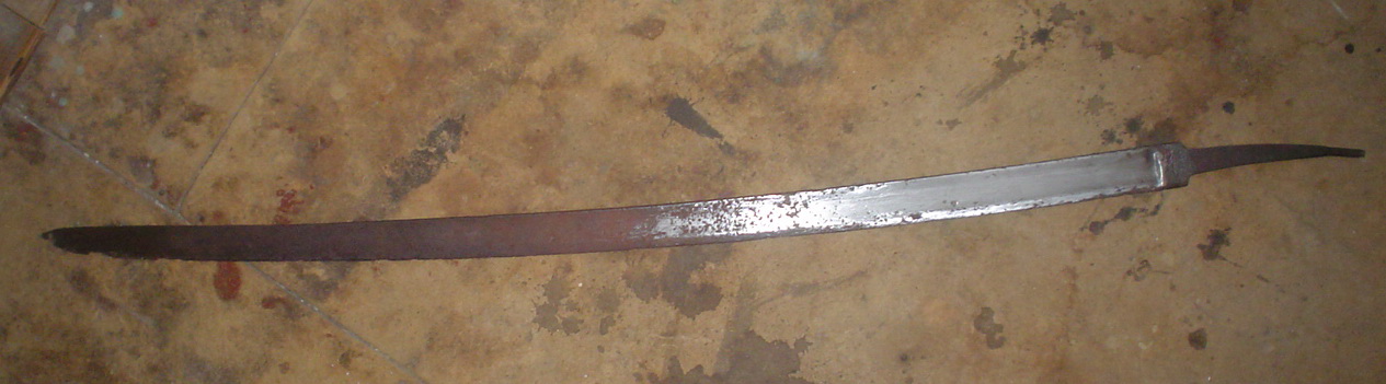

    Попала в руки такая вещь.
    Не хочется окончательно угробить. Подскажите по реставрации клинка и латунных деталей.
    Можно ли их вместе в гидролиз? или лучше разобрать рукоять?
    Читал что после гидролиза метал становится хрупким? так ли это?

    все что снимается и разбирается нужно снять, должен остаться только клинок, делайте шлиф ручками, сунете в электролиз или кислоту прощай драгунка:D для начального шлифа начните образивным камнем, руками и только ими вы вытащите ее с того света, сделайте шлиф плоскостей, а после канавки, когда будет с клином кончено, вот тогда начнется эпопея по изготовлению ручки, ножен, желаю удачи:beer: и информируйте как проходят ваши работы, интересно что выйдет

    Почитайте мою тему, может пригодится, что касается клинока, нужно снять все что можно после этого очистить в ручную, и только потом будет видно можно ли применять химию или электролиз http://reibert.info/forum/showthread.php?t=69298

    А что произойдет после электролиза? В чем проблема? Химия да, сожрет лишнее, возможно, а электролиз?

    только очистка ручная и шлиф, электролиз не приемлем для клинка в таком состоянии,

    Я чистил предметы и в более плачевном состоянии электролизом,ничего страшного не будет,он метал не ест, вот кислоту-не стоит)))

    Штык в еще худшем состоянии электролизом чистил. Все нормально. Там металл на драгунке хороший. Это по фото он таким убитым кажется. В жизни довольно крепкая сабля.

    Камерады, электролиз в данном случае--больше убийство, чем реставрация. Электролиз наводораживает металл пузырями водорода, которые выделяются при очистке и для ХО это очень плохо. Поверхность становится хрупкой. Короче я за механику!:)

    механчно щіткою на дрель зняти всю іржу а там побачим:)

    бери точильный камень и выводи как нравится :beer:

    Ага.. Можно сразу болгаркой порезать..:p
    Максимум щеткой. Иначе это не реставрация.. Хотя, кому как нравится, можно клинок на ножи порезать и заточить как получится..:D

    Уважаемый Eagle-owl ,когда я говорил про точильный камень я говорил про камень которым точят ножи ,этим камнем снять ржавчину и заровнять канавки... и будет песня видел тему где чел при помощи такой технологии восстановил: Австрийский саперный тесак обр. 1853 г.

    Ну откуда вы понабрались этой ахинеи по поводу электролиза ????:eek:
    Вы сами пробовали его ??
    Самый лучший способ очистки металла - электролиз.
