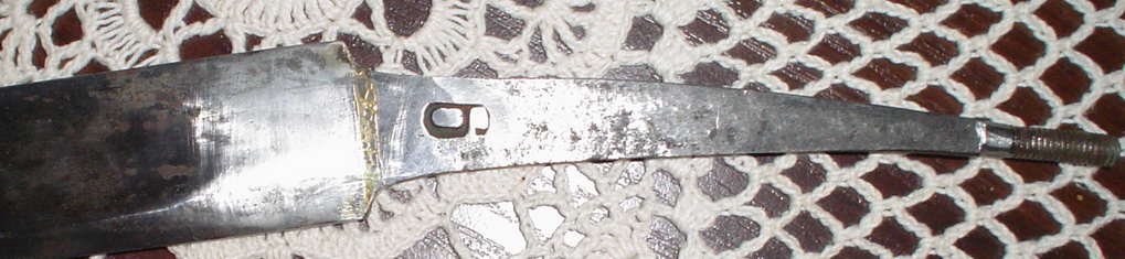

    Лежала у меня железяка, выставил я ее на обсуждение на WW2, на какой период ее классифицировать, т.к. клеймо было единственное и то на хвостовике, пришли к выводу что поздний совок прим.с 42 года, т.е экономия на всем, ну и преодолевая лень начал доводить до ума, как клинок полировал это отдельная тема, ну а результаты решил выложить на ваш суд вот такая она пришла - гламурненькая
    1. Единственное клеймо

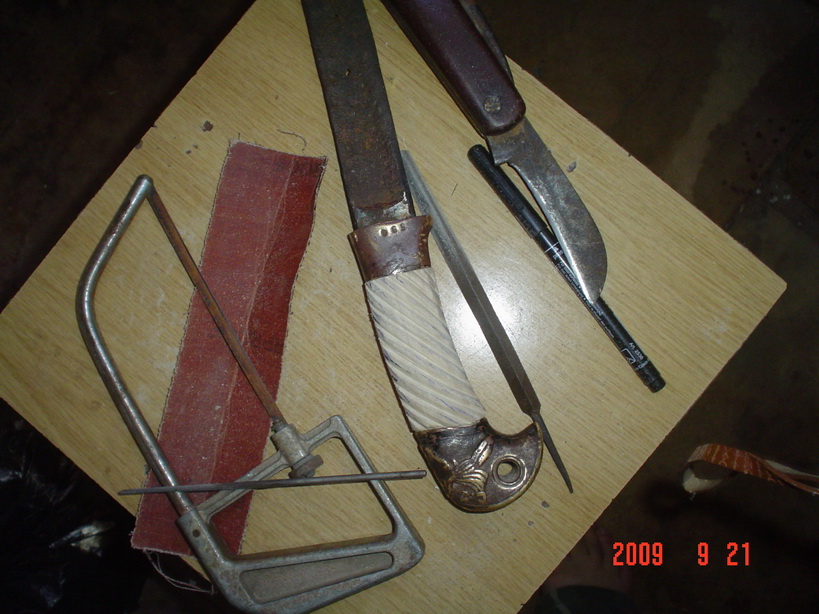

  3. Erna
    Erna Stabsgefreiter
    1.319
    Севастополь

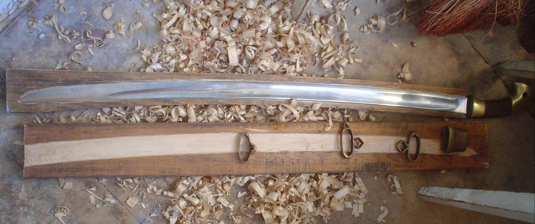

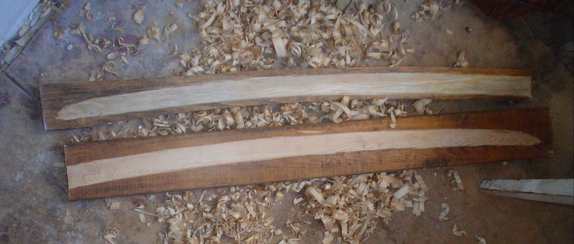

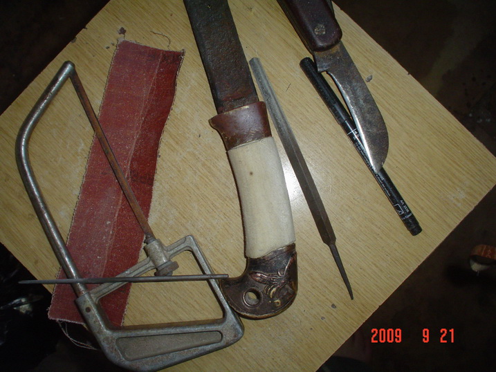

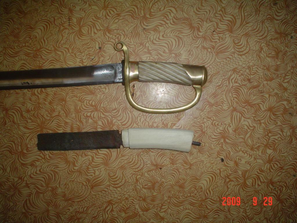

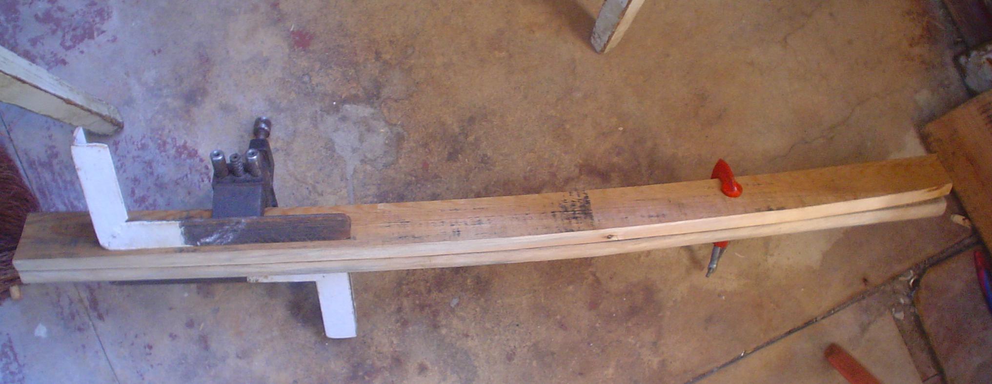

    изготовление черена, у меня специально для подобных дел обломок лежит

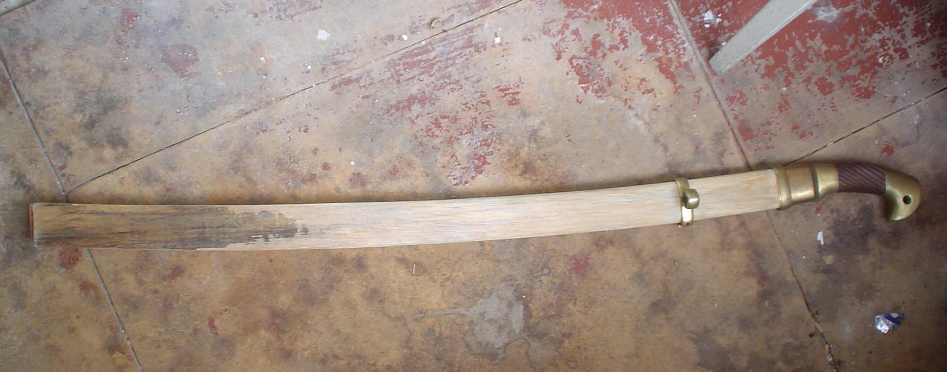

  5. Erna
    Erna Stabsgefreiter
    1.319
    Севастополь
    в принципе опыт подобных работ есть

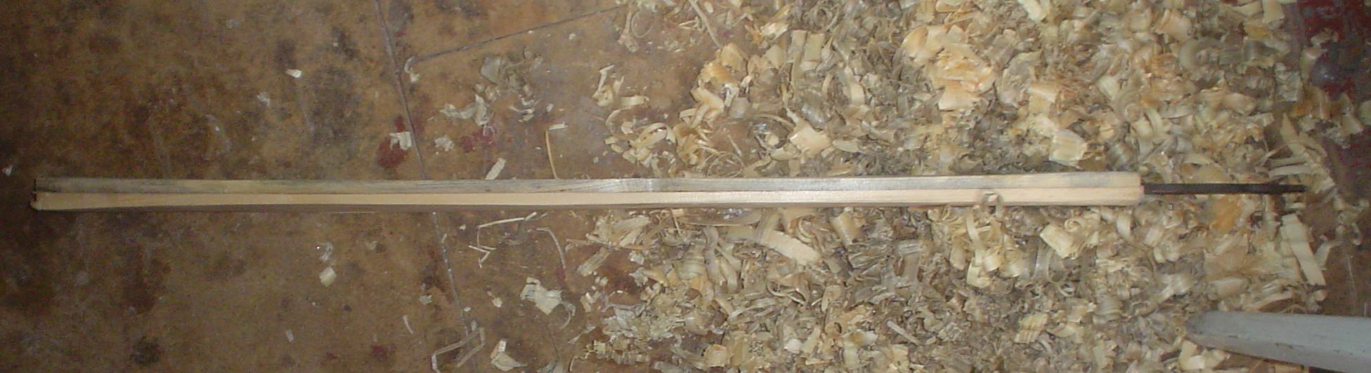

  6. Erna
    Erna Stabsgefreiter
    1.319
    Севастополь

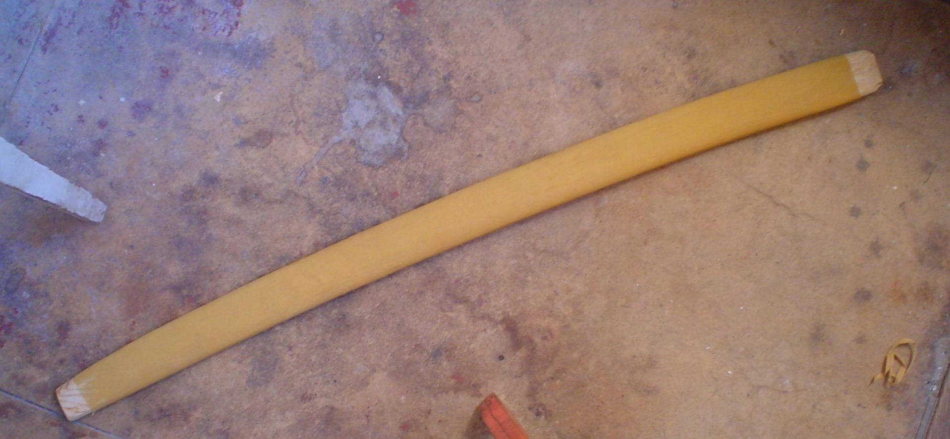

    вроде вошла

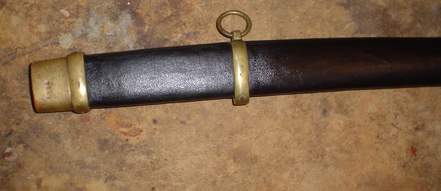

  7. Erna
    Erna Stabsgefreiter
    1.319
    Севастополь

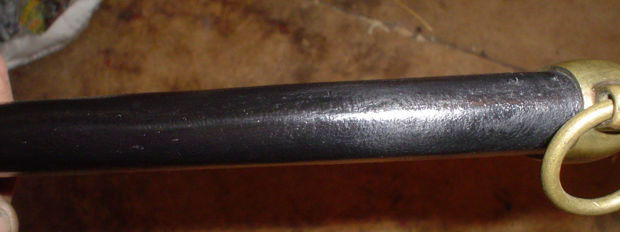

    кожей перетягивал, но так как производство удешевленное, купил на сэконде какую то тряпку по грубее, ну и продолжил
    Стрипа та 663 подобається це.
  8. Erna
    Erna Stabsgefreiter
    1.319
    Севастополь

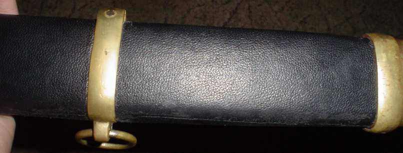

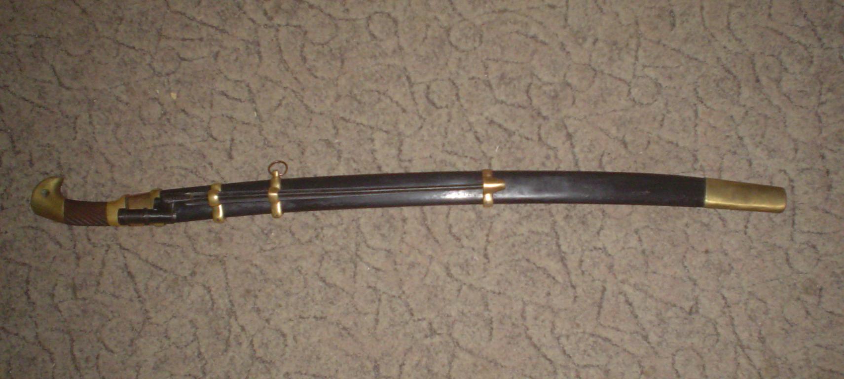

    как красил и зачищал наплывы краски это нудно и не интересно, просто из баллончика не получилось, купил самую дешевую и просто кистью замазал, сохла недели две, потом под проточной водой зачистил, кремом обмазал, ну и результат (в общем то я моряк, не слесарь, не столяр, так что не судите строго)
    Killer-Igel, Стрипа, 663 та 21 іншим подобається це.

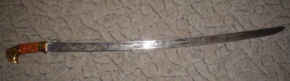

  11. Зинзиля
    Зинзиля Oberfeldwebel
    1.681
    Киев Украина
    На фотке, где сабля на табуретке, копыто раннее, до 31 года.
  12. Erna
    Erna Stabsgefreiter
    1.319
    Севастополь

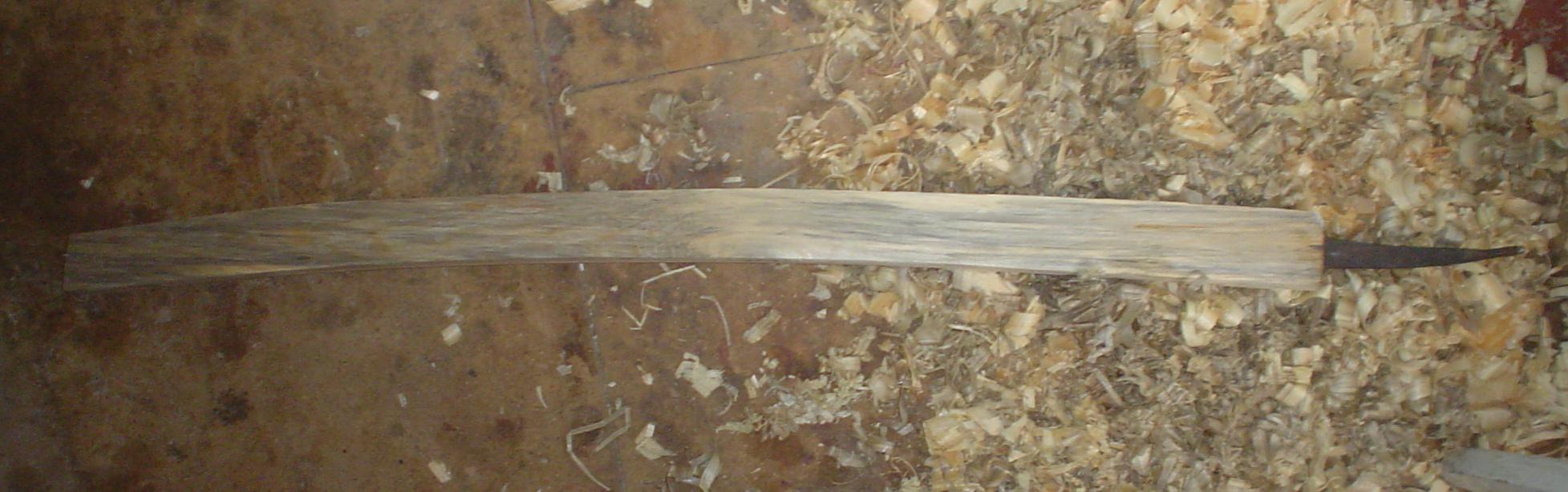

    я знаю, это у меня на обломке закреплено деревяха для удобства обработки

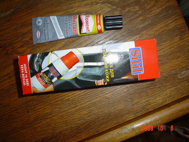

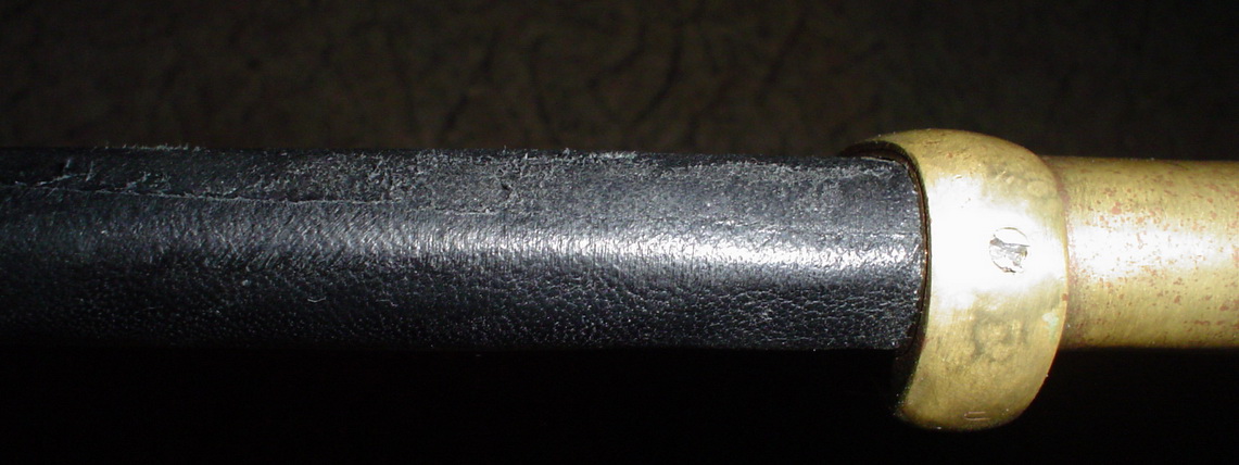

    Ну и по просьбе, перетяжка ножен кожей:
    Ошибка была изначальная что кожа толстовата, но деваться некуда, что было-то было.Начал клеить с торца (или как назвать не знаю) клеил моментом универсалом, т.е сначала приклеил по всей длине прим 1 см. и дал хорошо просохнуть, где то сутки, после чего напильником сточил в месте где будет стык по максимуму т.е. дерево и кожа как одно целое, ну и после этого небольшими участками по всей длине ножен, проглаживая ладонями и этим обтягивая проклеил до стыка и сделал внахлест, т.е. работа по проклейке поэтапная, участок по длине сделал, клей "стал" продолжил, хорошо проклеил в месте стыка, когда просохла отрезал участок до приклеенной и лишнее сточил напильником, после чего отшлифовал шкуркой.
    Стрипа, 663 та wwww подобається це.
  23. Erna
    Erna Stabsgefreiter
    1.319
    Севастополь
    продолжение: турецкая краска для кожи, наносится по всем ножнам, но больше всего в районе стыка, когда она стала, замазал крем краской для обуви, и дав просохнуть протер ветошью, вот так получилось
    Не претендую на большого специалиста - так любитель:D
    Но может кому пригодится
    Стрипа, 663 та рома подобається це.
