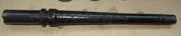

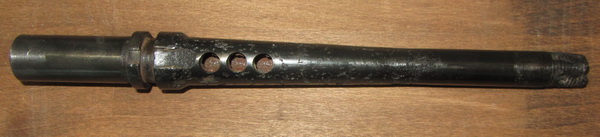

    Всем доброго дня! Возможно данная информация окажется кому-то полезной, а возможно и нет :D. Итак есть копаная "борода" от МП-40 обработанная уксусом. Процесс обработки уксусом опускаю, он достаточно хорошо описан и без меня. От себя лишь добавлю, остановился именно на уксусе по одной причине - мне этот способ показался самым простым и доступным для человека который занимается этим в однокомнатной квартире. По поводу того , что уксус "жрет" металл. Может это и так, но я много чего чистил электролизом и особой разницы по конечному результату (между электролизом и уксусом) не наблюдал. Для примера фото тыльника приклада от МП-44 после электролиза.
    http://reibert.info/forum/attachment.php?attachmentid=1396671&stc=1&d=1333893119
    и до http://reibert.info/forum/attachment.php?attachmentid=1396673&stc=1&d=1333893253
    Как видно на фото "борода" после чистки вся в кавернах и раковинах.
    http://reibert.info/forum/attachment.php?attachmentid=1396546&stc=1&d=1333890473
    http://reibert.info/forum/attachment.php?attachmentid=1396550&stc=1&d=1333890630
    http://reibert.info/forum/attachment.php?attachmentid=1396557&stc=1&d=1333890749
    А теперь забегу вперед и покажу конечный результат:
    http://reibert.info/forum/attachment.php?attachmentid=1396630&stc=1&d=1333892340
    борода не шлифована, а грубо обработана и покрыта "Клевером". Идеалом конечно результат не назовешь:D

    Как видно на поверхности присутствует сквозная дыра. Подкладываем изнутри кусок картона (тонкий материал не ложить, промокнет от клея и вы приклеете пальцы, проверено лично:D) так же капаем клей и присыпаем порошком. На фото видно что дыра исчезла.
    http://reibert.info/forum/attachment.php?attachmentid=1396728&stc=1&d=1333894358
    После этого берем напильник и обрабатываем плоскость.
    http://reibert.info/forum/attachment.php?attachmentid=1396732&stc=1&d=1333894525
    Повторяем процесс снова и снова пока поверхность не станет ровной.
    http://reibert.info/forum/attachment.php?attachmentid=1396731&stc=1&d=1333894371
    Таким же образом "чиним" остальные поверхности "бороды"
    http://reibert.info/forum/attachment.php?attachmentid=1396739&stc=1&d=1333894643
    http://reibert.info/forum/attachment.php?attachmentid=1396741&stc=1&d=1333894869
    Думаю, что процесс будет более законченным если в конце работы пройтись по "бороде" нулевкой.
    http://reibert.info/forum/attachment.php?attachmentid=1396753&stc=1&d=1333895061

    Спасибо за замечание. Но я рассуждал просто:D данная "борода" имеет нулевую коллекционную ценность. Клейма отсутствовали. Исходник был не "айс". И особой разницы при работе с таким хламом между элетролизом и уксусом лично я не замечал. Возможно это критично для исходников с лучшим сохраном. С уважением,
