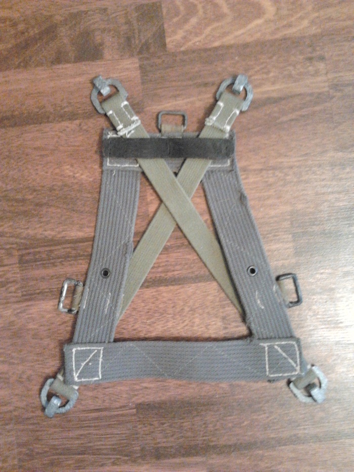

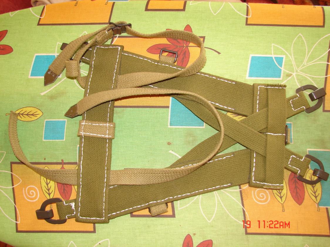

    Начинаем с "несущих" ремней.

  2. Анатольевич
    Анатольевич Oberfeldwebel
    60
    132
    1.414
    Верхняя "планка"

    Боковые "ремни"

    Вшиваем "несущие" ремни в боковые "ремни".

    Соединяем боковые "ремни" с верхней "планкой"

    Соединяем боковые "ремни" нижней "планкой"

    "Допники"

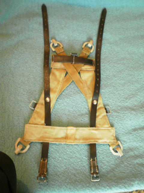

    Собираем "трапецию" и "допники"
    andr-saakyan, Rudel, vitash86 та 4 іншим подобається це.
  9. Анатольевич
    60
    132
    1.414
    andr-saakyan, vitash86, deian та 3 іншим подобається це.

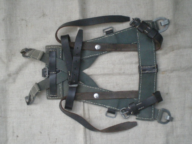

    Фото оригинальной взято с WW2. Чертёж "рамы" с просторов интернета.

    напишите пожалуйста, от чего можно брать материал для изготовления этого девайса?

    Х.Б. лента шириной 20,25мм (несущие ремни, допники). продается в охотничьих или строительных магазинах. Боковые, лента 45 мм (страховочный армейский ремень). Или на крайний случай ремень от противогазной сумки бывают 45 мм.

    Длина "несущих" ремней у меня получилась 34см.
    Длина заготовки 42 см по 4 см с каждой стороны на загиб.

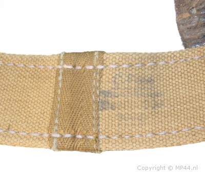

    Доброго времени суток.Скажите,дополнительные ремни вшивались в нижнею планку?Вот здесь.
    andr-saakyan подобається це.
  15. Анатольевич
    60
    132
    1.414
    Правильно. Перед прошивкой советую закрепить дополнительные ремни заклепками на раме. Они будут зафиксированы, прошивать будет намного легче.

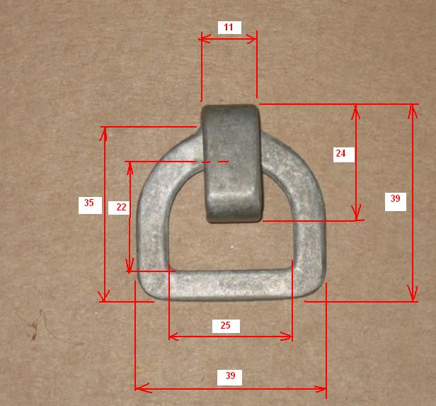

  17. Anthrax
    Anthrax Feldwebel
    860
    ещё вопрос: фурнитура. было бы неплохо выложить здесь чертежи.
  18. Анатольевич
    60
    132
    1.414
    Легче купить оригинал на форуме. По опыту, самому можно сделать концевики на допники.

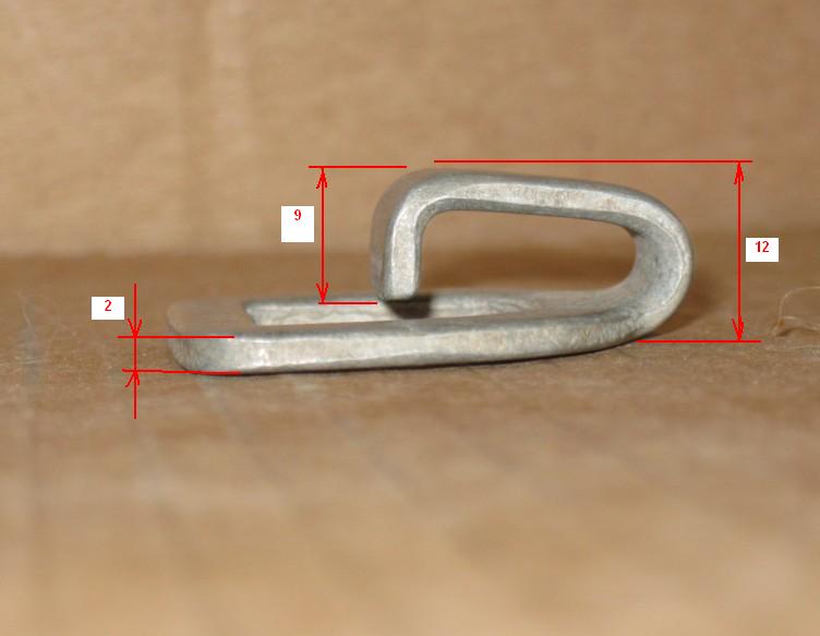

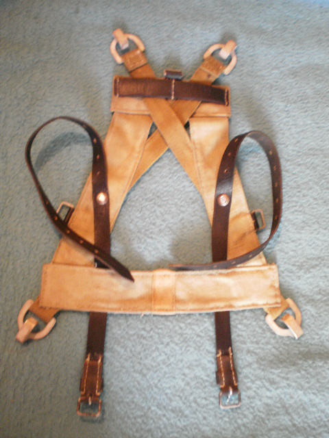

    добавлю:
    andr-saakyan, wladimir_nk, MARYAN та 3 іншим подобається це.
  21. Anthrax
    Anthrax Feldwebel
    860

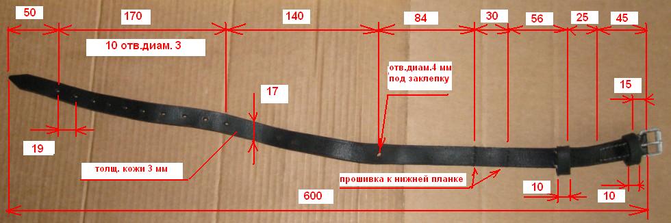

    вот ещё:
  22. Anthrax
    Anthrax Feldwebel
    860
    укажите пожалуйста эти размеры.
  23. gantz
    gantz Oberst
    21
    35
    3.596
    украина сумы
    длинна ремня -63-64 см.
    заклепка-7 см.от нижней перемычки.
    заклепки должны быть посредине боковин,а у вас смещены к краю.
  24. Anthrax
    Anthrax Feldwebel
    860
    это не у меня. Это я просто наугад фотку взял. а какое расстояние от заклёпки до концов допремня.
  25. gantz
    gantz Oberst
    21
    35
    3.596
    украина сумы
    от пряжки до заклепки-23 см.
