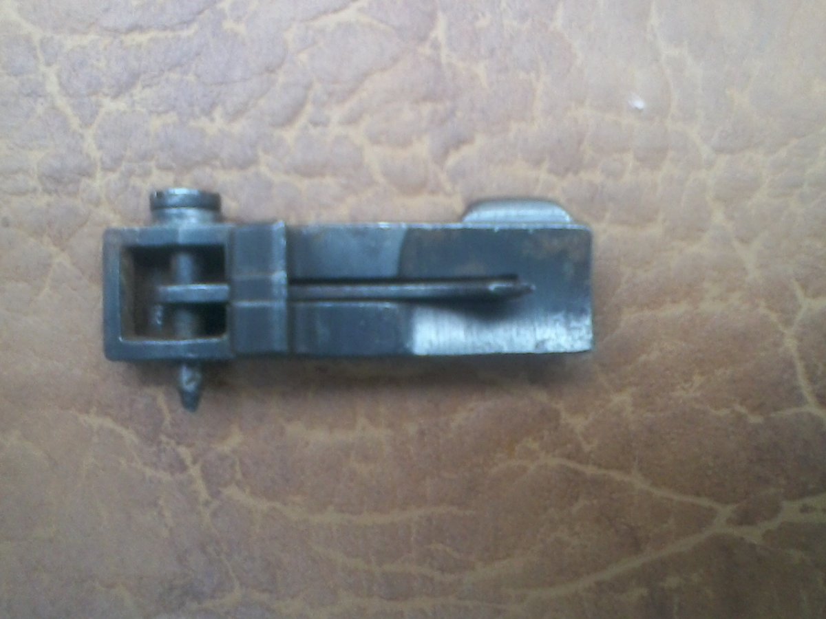

    подскажите стоимость затворной задержки всборе состояние отличное

    А я думаю что у Вашей затворной задержки сломана внутри пружина,та что поддевает отражатель гильз.

    вроде нет но нужно снять и посмотреть с Ув

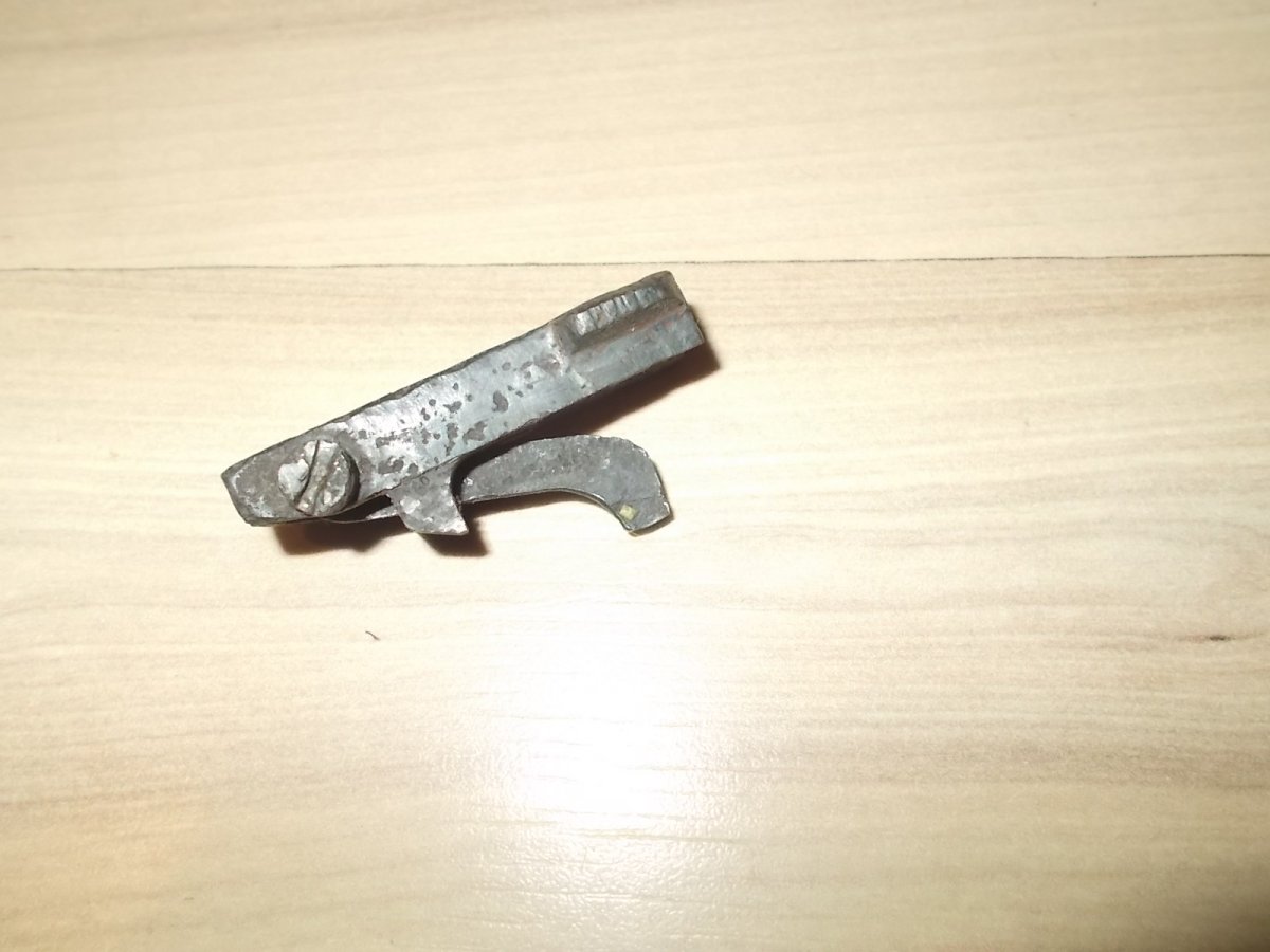

    Расбирать не обязательно,можно в щель засунуть отвертку...Вот копаная, в собранном положении отражатель подпружинен намного больше чем у Вашей, у меня она в рабочем состоянии.

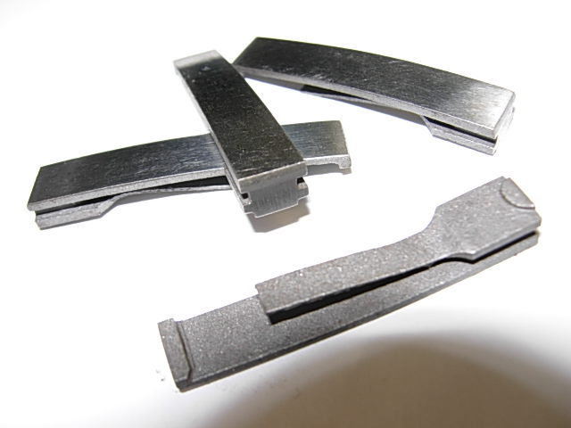

    Или совсем просто: в собранном состоянии нажать на зуб отражателя.. Если пружинит - рабочая, если нет, ну, сами понимаете. Вот тогда нужно снимать и верхнюю пружину. А тут два варианта развития событий: 1. Пружина эта цельная, двухлепестковая и на ней обломана внутренняя часть. тогда можно выкинуть и верхнюю. 2. Пружина раздельная, из двух частей. Тогда просто заменить внутреннюю. Благо их новодельное производство освоено камрадом с форума..

    Да вы правы сломана и потеряна , спасибо что подсказали, сам не знал и кому то бы продал поломаную запчасть с Ув

    Тут мне говорят не сломана , все работает,что их два вида ,один отсекатель дырка продолговатая как у меня а у того что с пружиной просто круглая

    Вот как раз форма отверстия на зубе отражателя никакой роли на работоспособность не играет. А какая у Вас пружина ( цельная или раздельная), можно посмотреть только после снятия.

    только что взял четыре зз три продолговатые дыры у отсекателя а у 4 й зз круглая и в ней есть пружина а у тех 3 х нет с Ув

    когда надавливаешь назад отсекатель, все три зз пружинят и сзатвором работают с Ув
