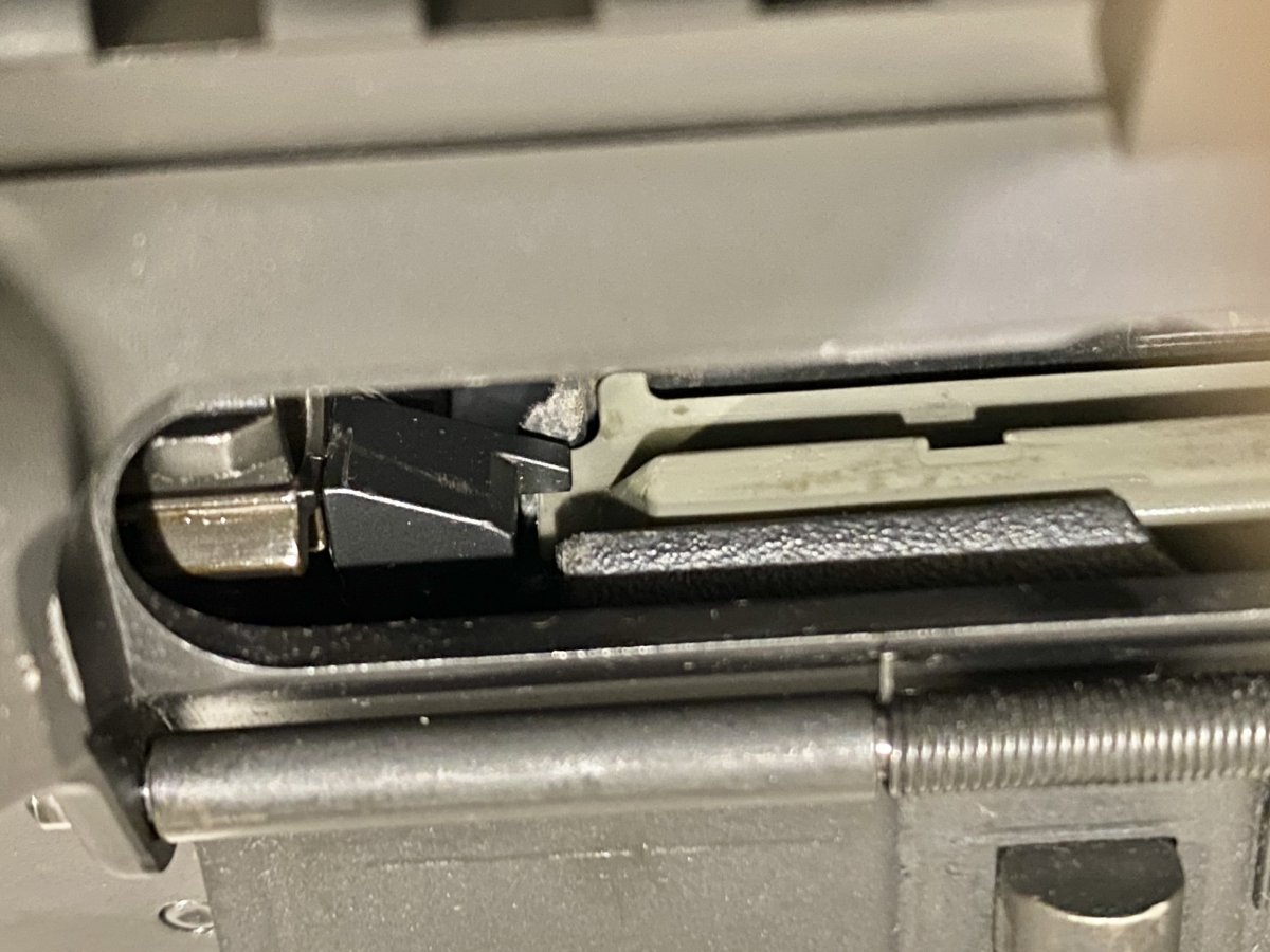

    Комрады, помогите консультацией, плиз!
    Дано: Sig 400 Tread в .223 и магазины Magpul Gen1 и Gen3. После настрела 3,5 тыс заметил, что с Gen3 карабин стал ставить на затворную задержку через раз. Подробное разбирательство в домашних условиях показало, что Gen1, шедший в комплекте, по-прежнему поднимет зуб ЗЗ, а вот оба Gen3 люфтят в шахте и, если заряжается с вектором «вверх и чуть на себя», подаватель просто не поднимает зуб ЗЗ. Это проблема карабина или все же магазинов? Сколько они, магазины Magpul по идее живут?!

    Это проблемы магазина. И они связаны с тем, что некоторые вновь появившиеся винтовки были рассчитаны на джи ай магазины из люминя.
    И магпулы первого поколения в них не лезли, помимо других проблем, наподобие разрушения азз или болтов из-за цепляния рыччага азз о корпус магазина. Магпуловцы урезали осетра, но в свободных шахтах других винтовок возможны вот такие вещи с небольшим износом магазинов.
    Магпул - магазины не самые лучшие, зато недороги, работают хорошо какое-то время и ладно. Старые прямые двадцатки магпул у меня выходили из строя довольно быстро - до тысячи настрела сильно срезались в передней части губки из-за ориентации патрона в прямой шахте и патрон шел выше, с утыканием в верхнюю стенку патронника. Потом, когда и 20ки они сделали радиусными, проблема износа губок замедлилась до уровня 30-к, т.е. работают долго, хотя губки спереди тоже потихоньку утоньшаются.

    Можно попробовать найти рычаг азз от 9ки и опилить зуб рычага так, чтобы он был длиннее на пару мм от штатного и уверенно работал на всех магазинах, но не доставал до патронов в любом положении магазина.

    Честно говоря жалко лезть в конструктив винтовки, тем более что это проблема магазинов, да и кнопка ЗЗ с увеличенной клавишей постановки на нее на Tread мне нравится. Попробую ещё Lancer L5AWM и, может быть, Fab...
