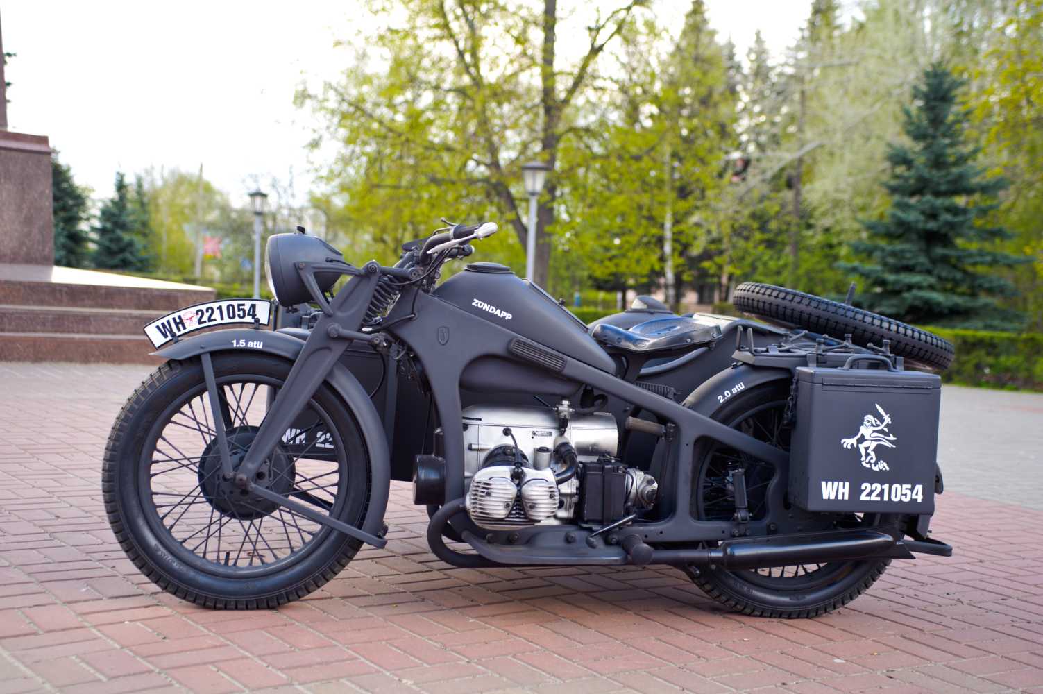

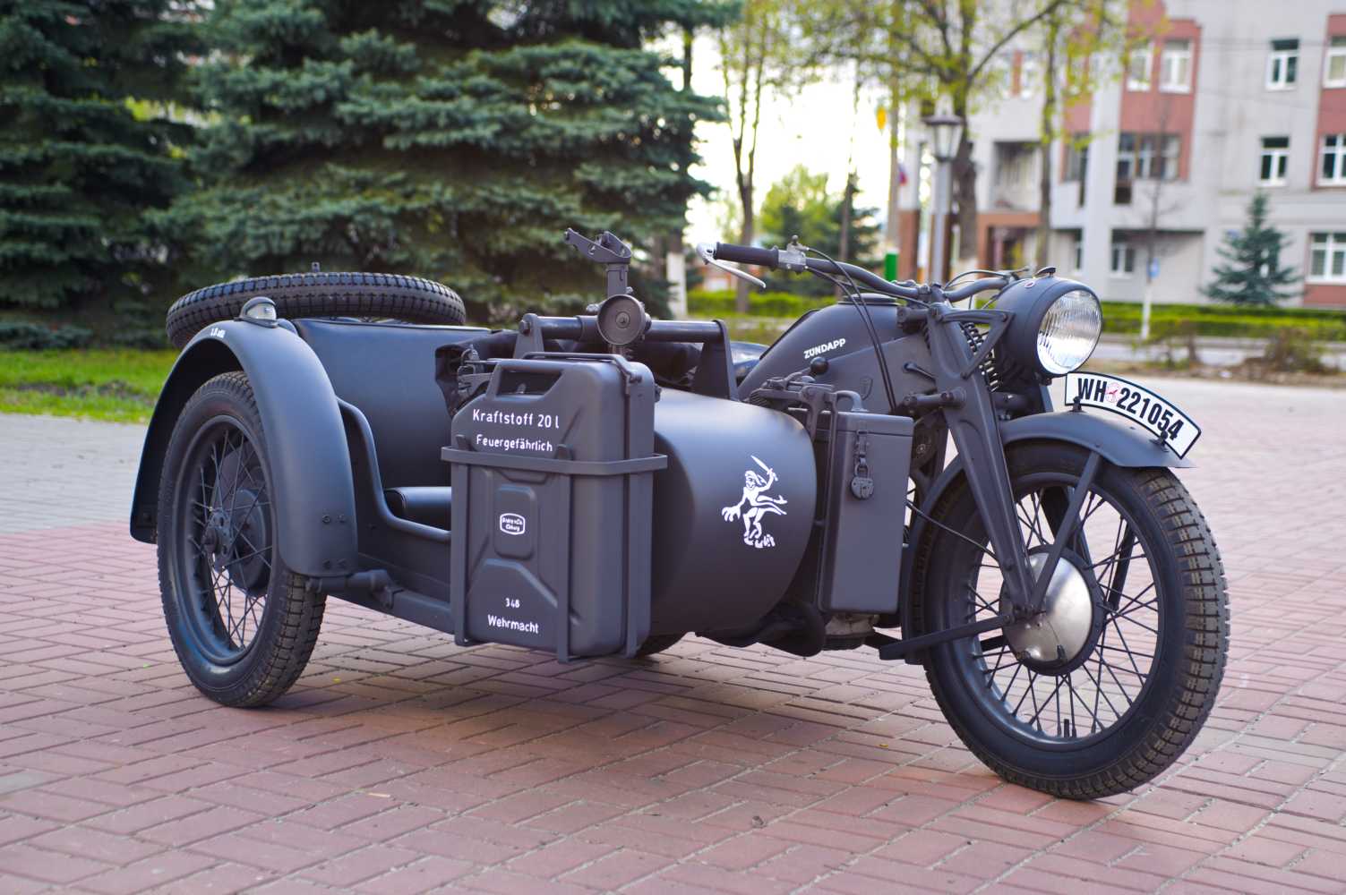

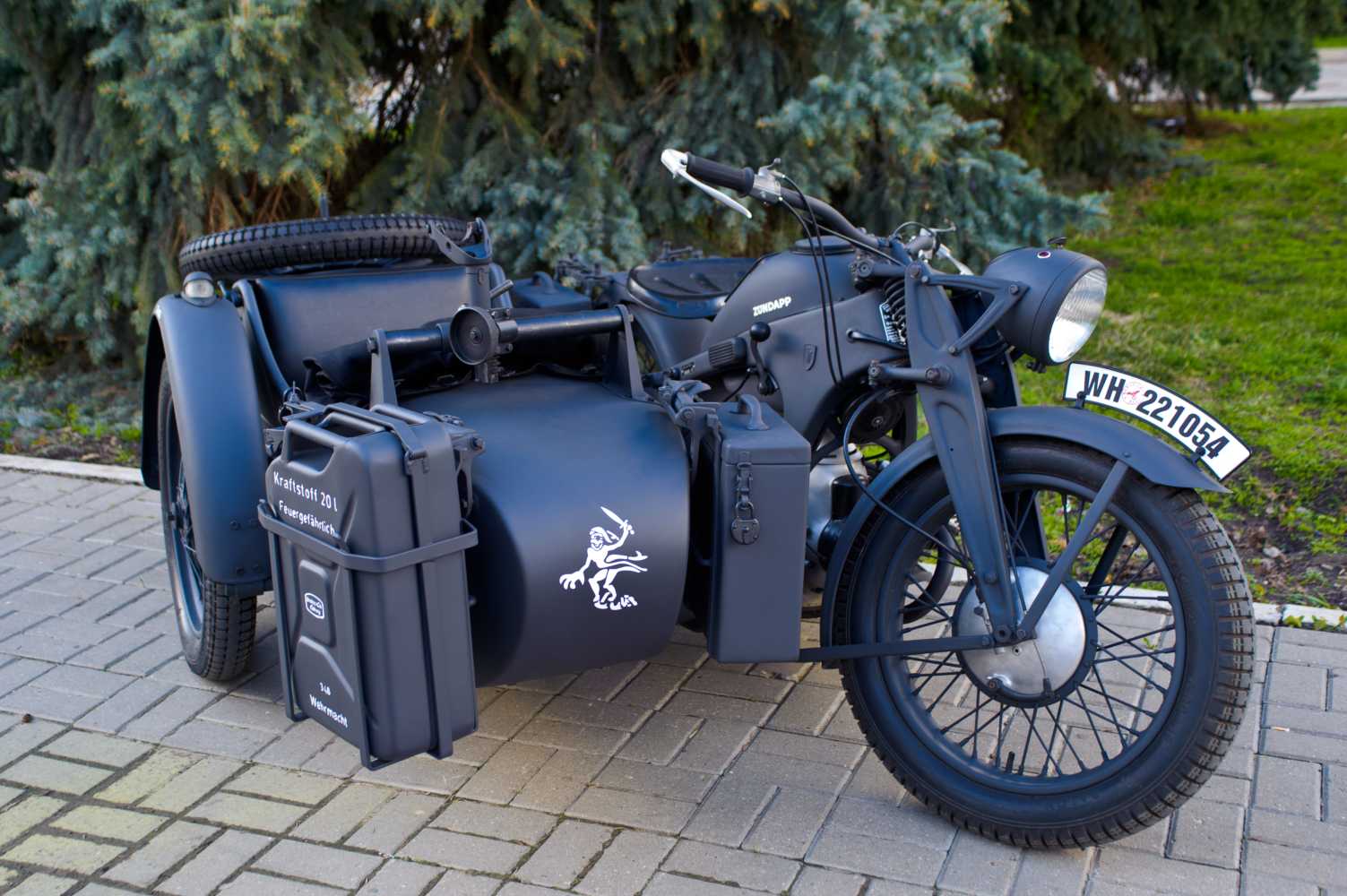

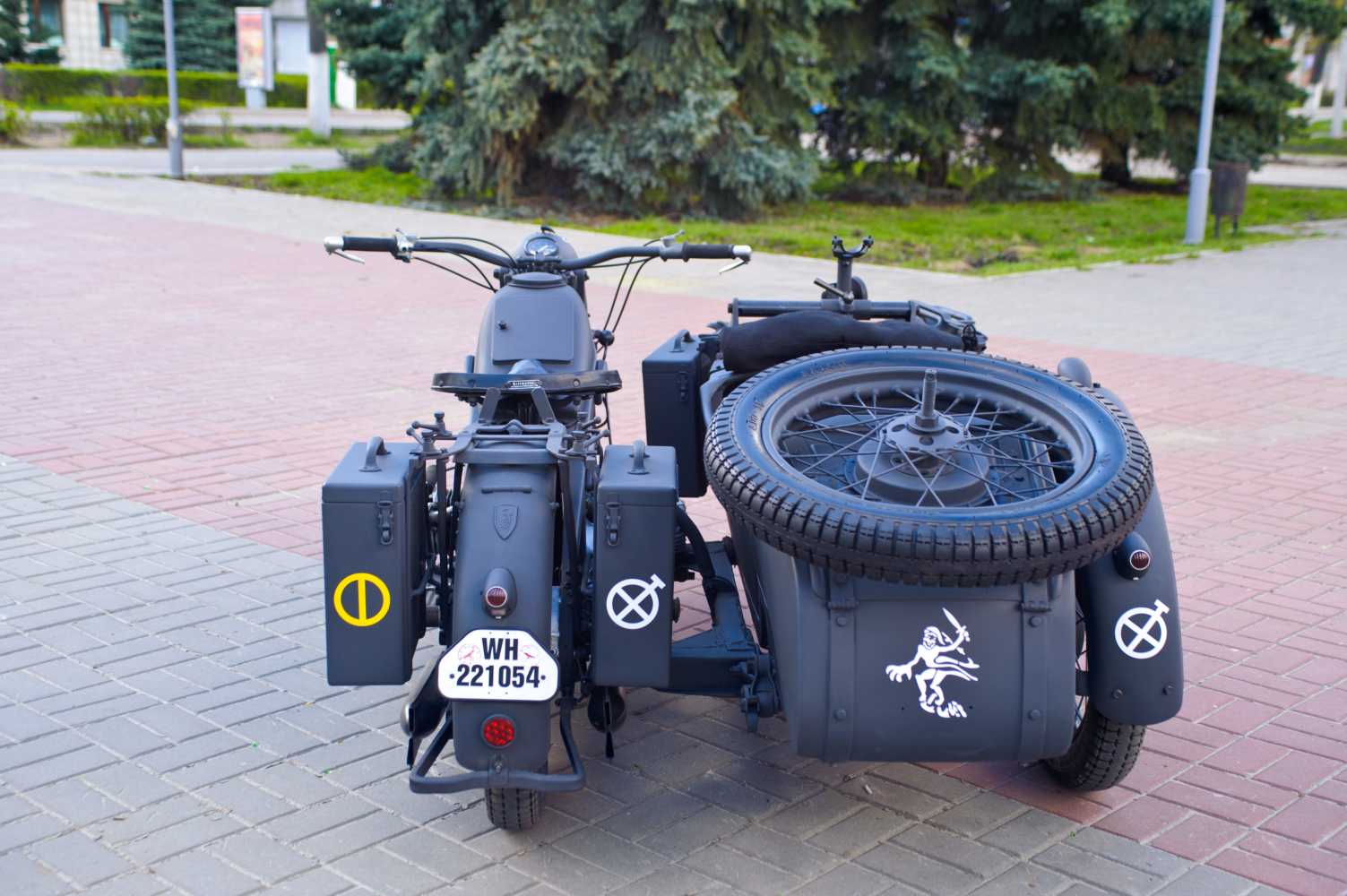

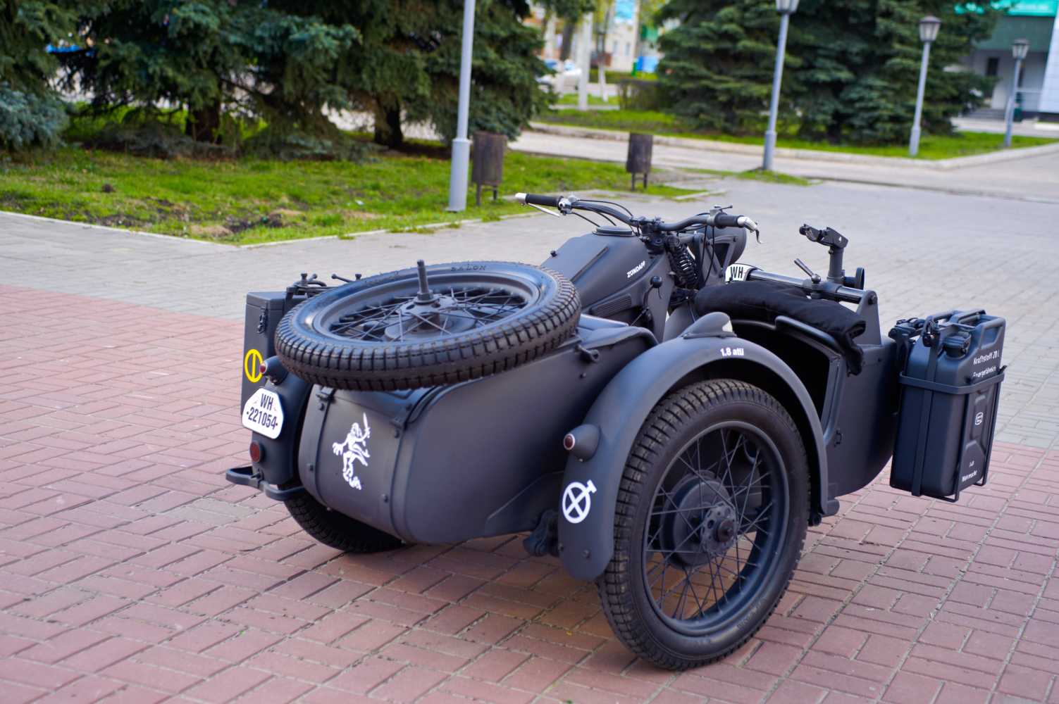

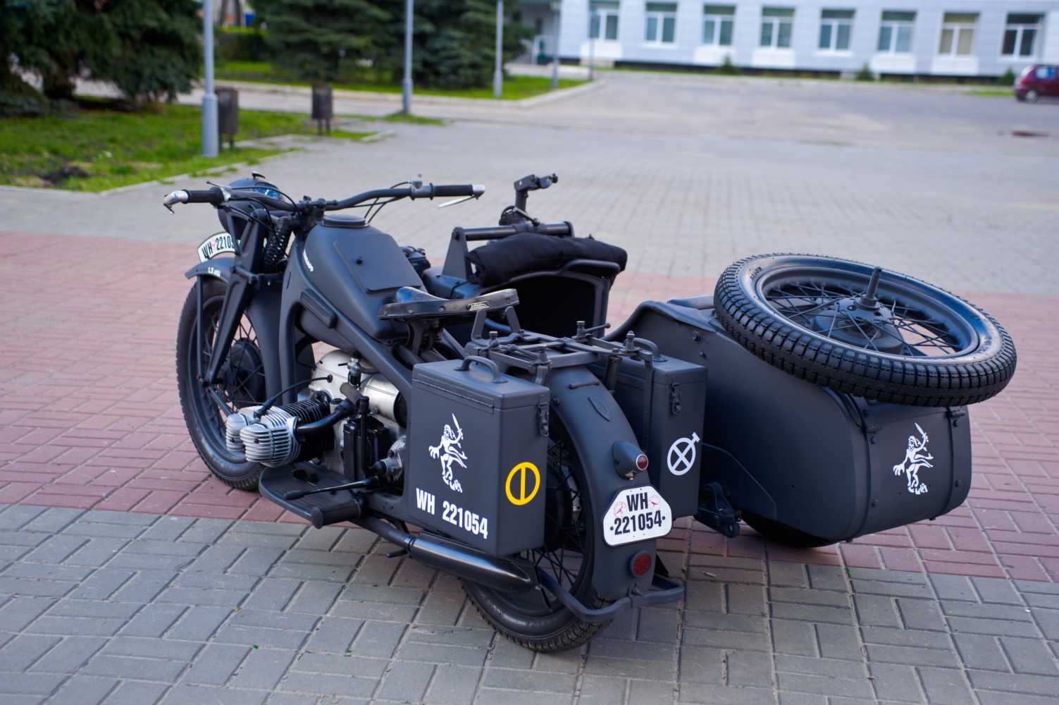

    После холодов и дождливой погоды приступили к сборке бокового прицепа. Так же были пробные выезды. Наконец приобрели долгожданный ЖИВОЙ карбюратор. И вот сделали фотоотчет. Мы выражаем огромную БЛАГОДАРНОСТЬ всем тем кто нам помогал. СПАСИБО!!!!......С уважением Денис и Александр.

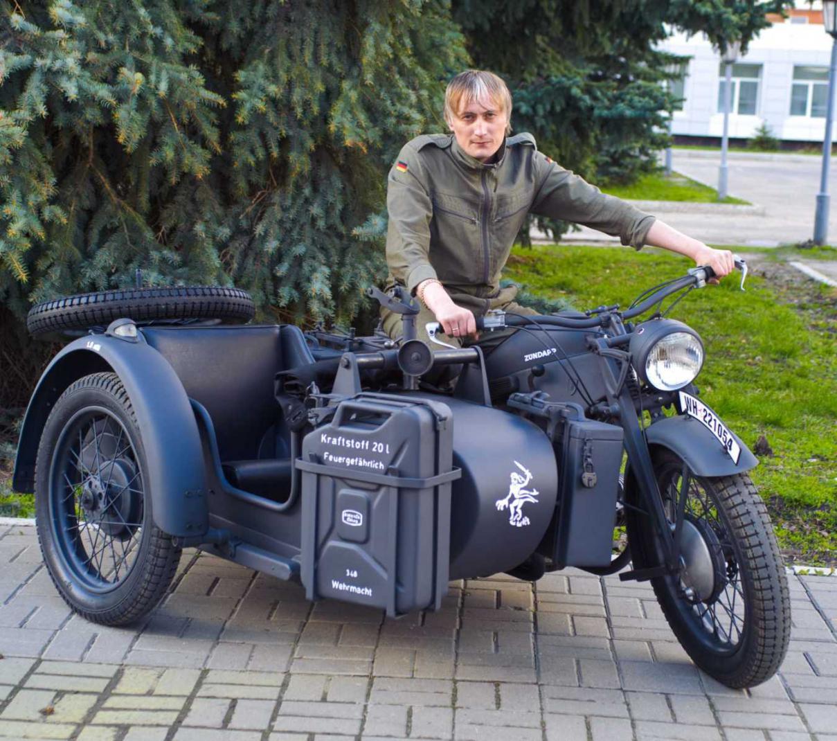

    Мотоцикл получился отличный, но есть несколько отклонений от оригинала.
    1.Коляска на Вашем мото стоит модели В 2 , которая ставилась на более тяжелые мотоциклы КС750 и БМВР75.У Вас должна стоять коляска модели В1, на которой не должно стоять , в заводском исполнении, крепление для ящиков по правой стороне.
    2 Крепления для ящиков на Вашей коляске стоят литые , что характерно для модели В2( должно быть одно сварное по левой стороне).Конечно возможны отклонения в боевых условиях, но с завода в таком исполнении мото КС600 не сходили.
    3 Сильно портит внешний вид советский фонарик на крыле коляски.
    4 Стоит заменить самодельную крышку бардачка на баке( оригинал выглядит иначе)
    Несколько фото, на которых хорошо видно, какая должна быть коляска, фонарик и крышка бардачка.

    спасибо за отзы.все мелочи как времянка в процесе заменятся.....
