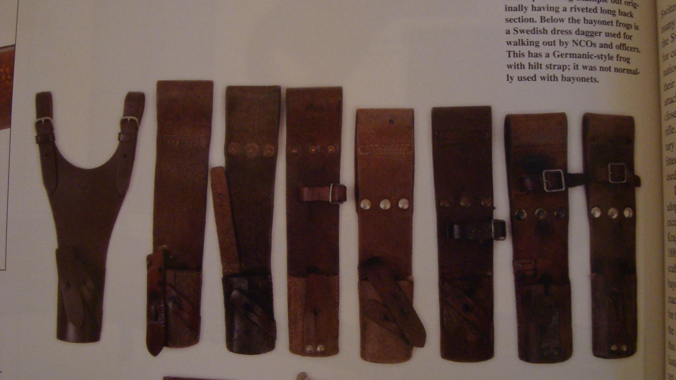

  17. kintosha
    kintosha Stabsgefreiter
    343
    portland,usa
    подвес нормальный ,для этого штыка видел много раз такие штыки с этими подвесами.вот фото шведских подвесов.
  18. kintosha
    343
    portland,usa
    хотя нет, присмотрелся кажется нет, все-таки подвес не от него.сори
