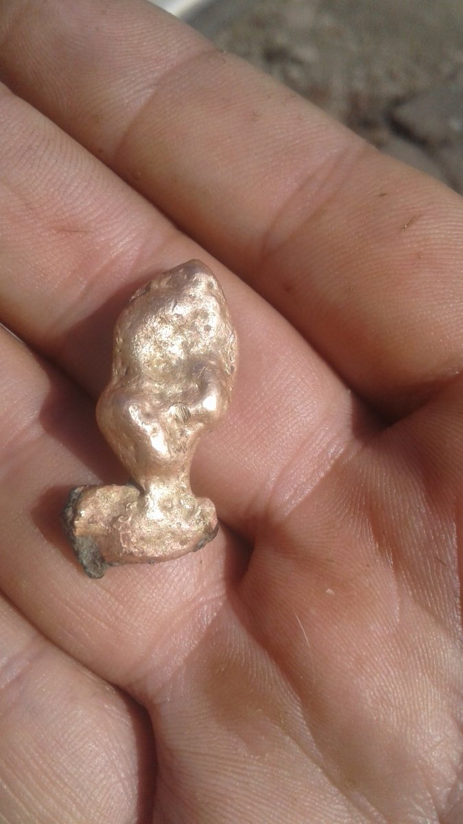

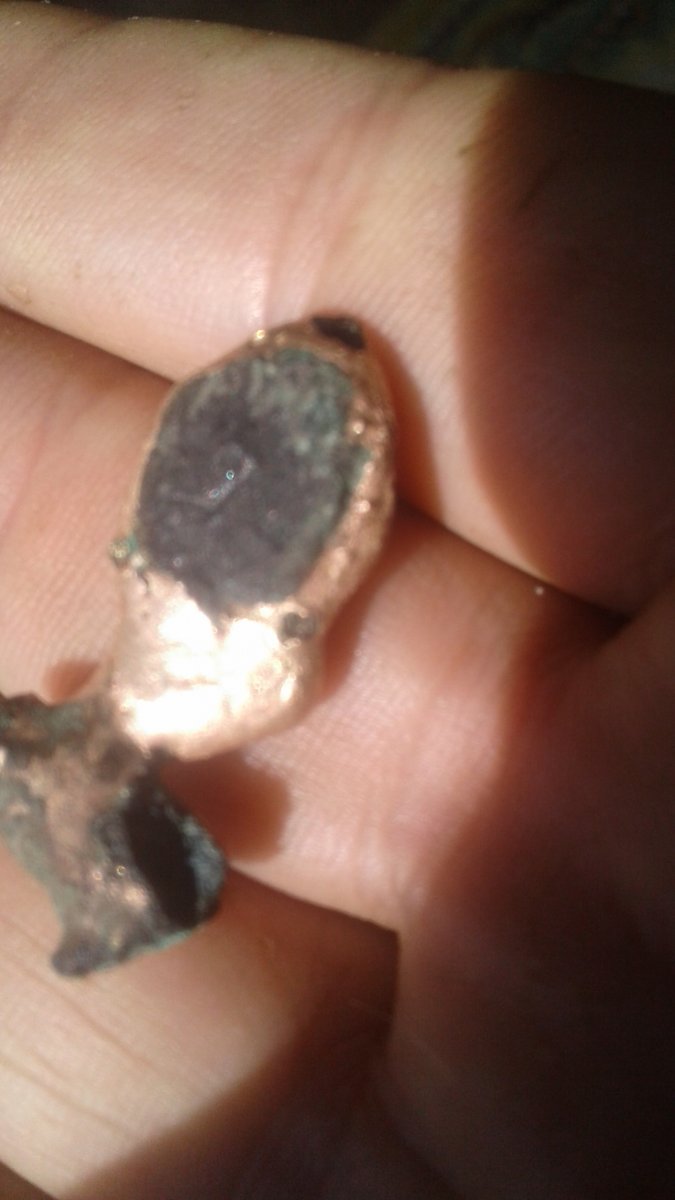

    Есть оплавок золота ,походу в середине немного бронзы,при пожаре сплавились наверно.
    Думаю кинуть в азотную кислоту ,какую концентрацию надо?
    Сколько времени держать ? Не растворит золото?
    Может кто занимался таким ?

    Смело бросьте в азотную кислоту , вытравливал из цепи 585 пробы в форме бочонков вставки меди ,выгорело все кроме золота остались только золотые гильзы. Кислоту не разбавлял покупал в магазине химреактивов. Нужен только доступ кислоты к бронзе. С ув.

    Единственный способ извлечь золото в данной ситуации, это растворить все в царской водке, и потом осадить, например железным купоросом и сплавить. Но это гемор. Или, все сплавить, и получить королек 300-й пробы.

    Добавлю фото.

    можна пробувати вага десь 7-9 грам вихід незнаю який буде але квартувати не варто краще ось так
    зробити тільки два рази щоб чистіше

    Вага 12.6гр
    Дивився такий спосіб але там багато нюансів ,конентрація кислот ,температура ,час . Тай реактивів треба шукати .
    Якшо простого нема то віддам комусь хай граються.

    Азотная кислота растворяет все металлы кроме золота. Но для этого слиток нужно расплющить в тонкую фольгу, порезать на кусочки и уже потом в азотную кислоту. Для такой процедуры нужно спецоборудование, азотку нужной концентрации, время и сноровку. Вообще этот метод знают зуботехники, сами Вы не справитесь.

    Занявся алхімією ,закинув в азотну кислоту. Побачу шо получиця.

    20200921_181508.jpg Вийшов з мене алхімік,остався налет який змиваєця содою.
    11.46 голда по кольору 950 проба.
