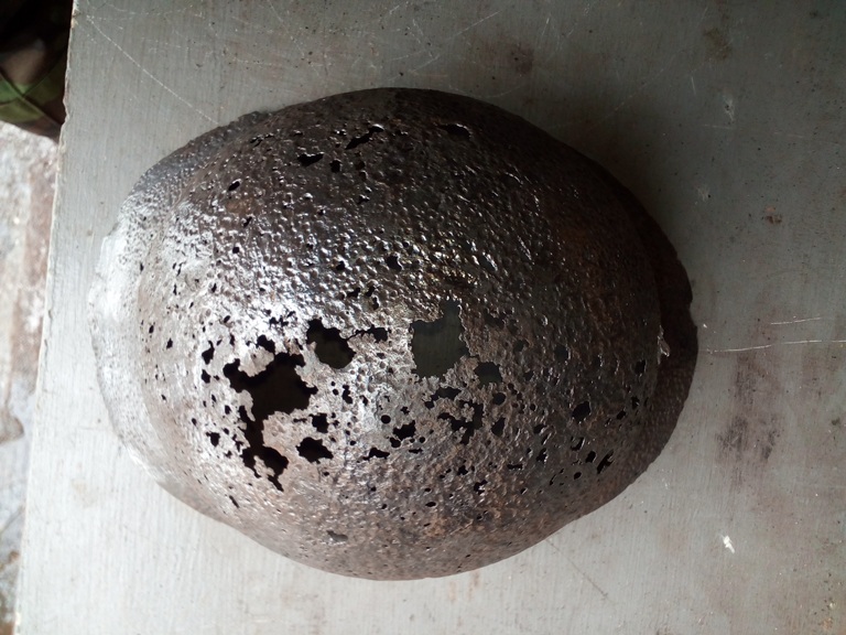

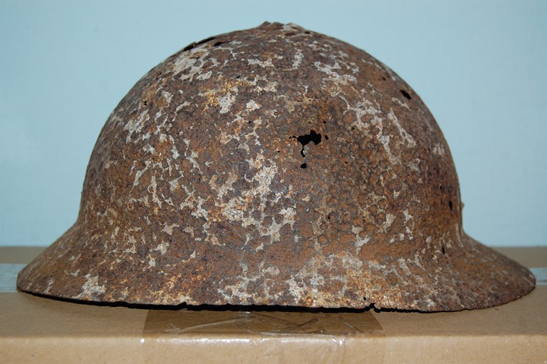

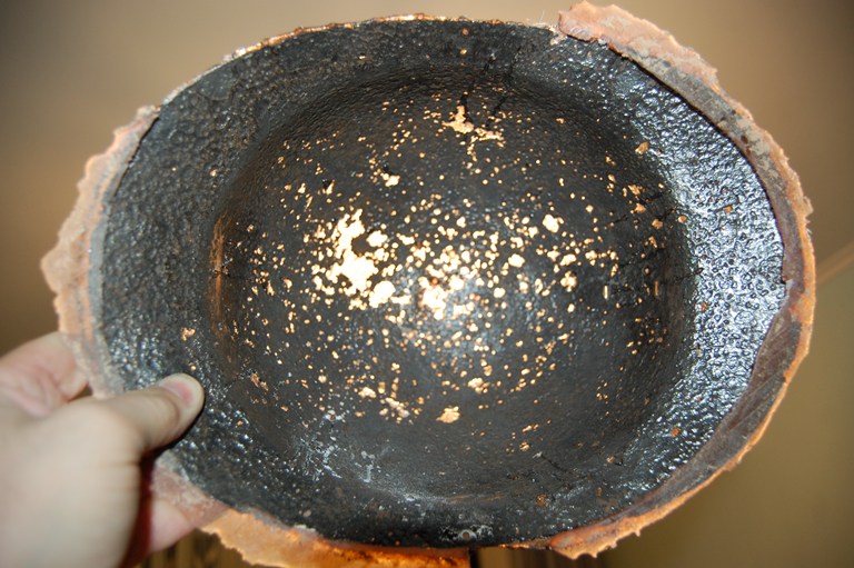

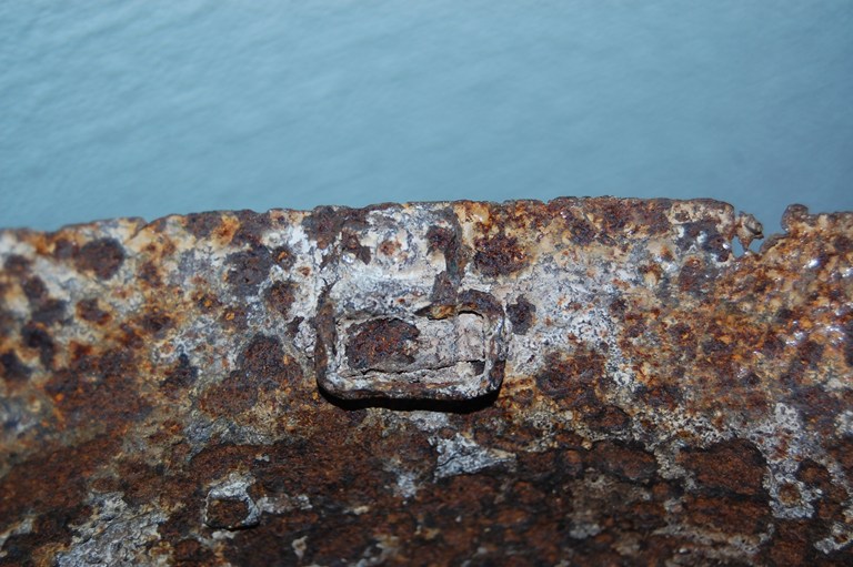

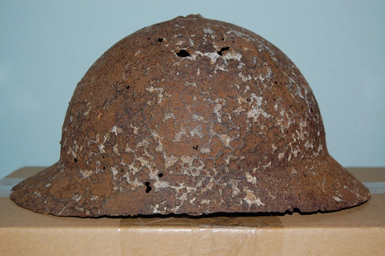

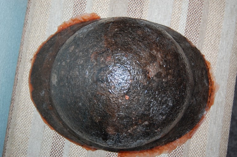

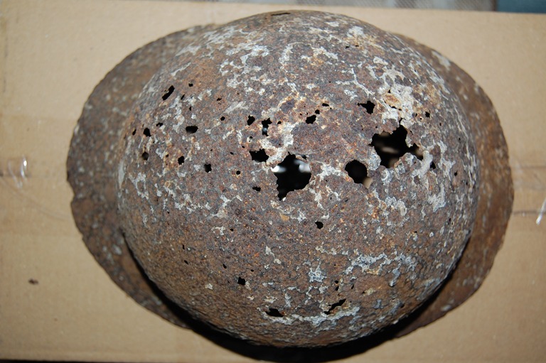

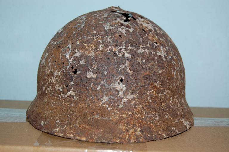

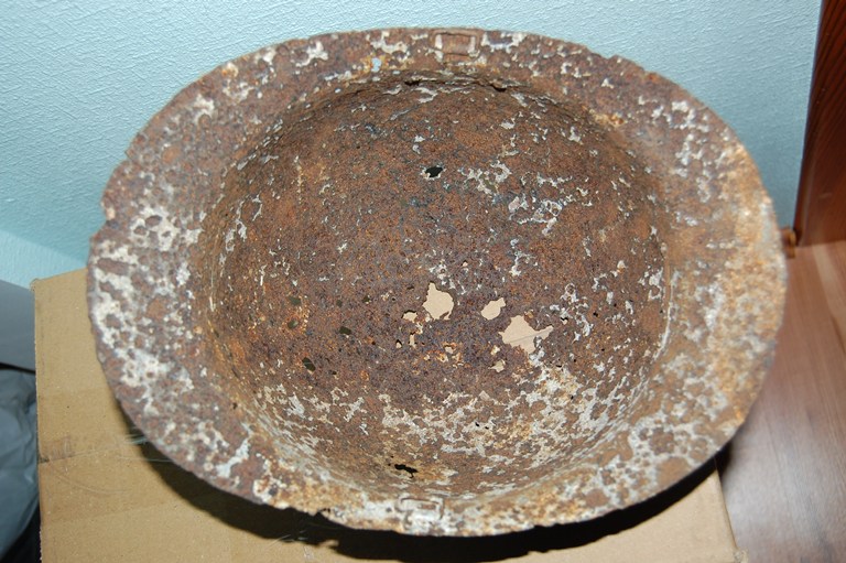

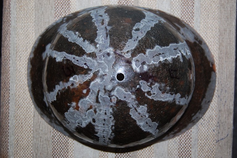

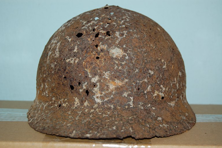

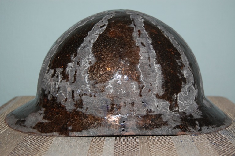

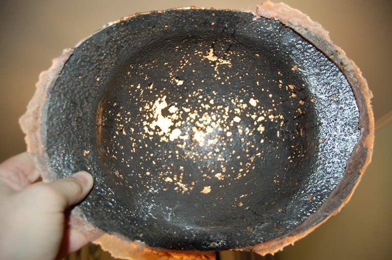

    Всем добра. Предлагаю вариант реставрации стекловолокном, многие интересуются, когда варить нечего или незачем. Сам люблю сварку, но эта тема не о том, так что электродами в меня не кидаться. До конца темы прошу не постить, сейчас выложу все фото. Спасибо. Исходник.
    evgeny***, valerka, Моби_002 та 18 іншим подобається це.

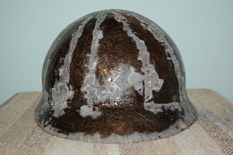

  3. Tamerlan25
    Tamerlan25 Major
    15
    26
    2.538

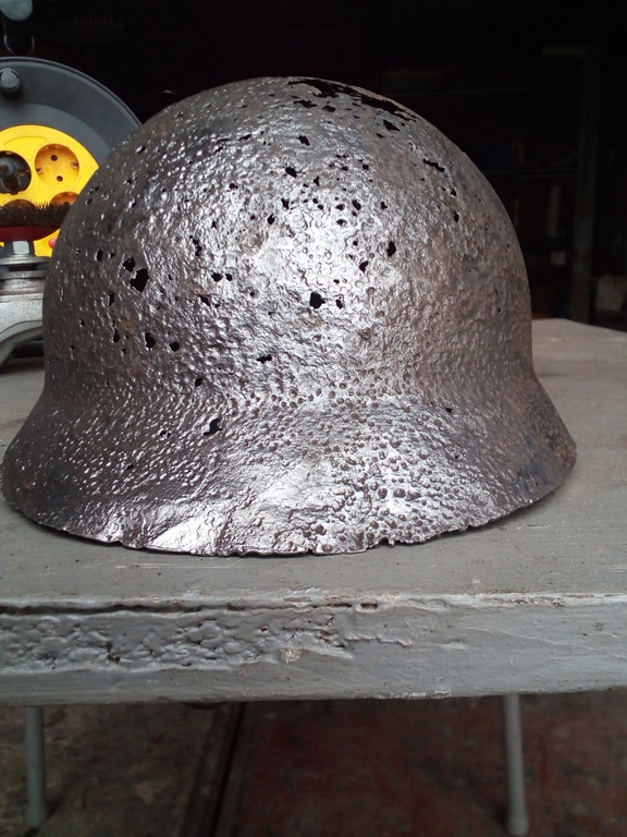

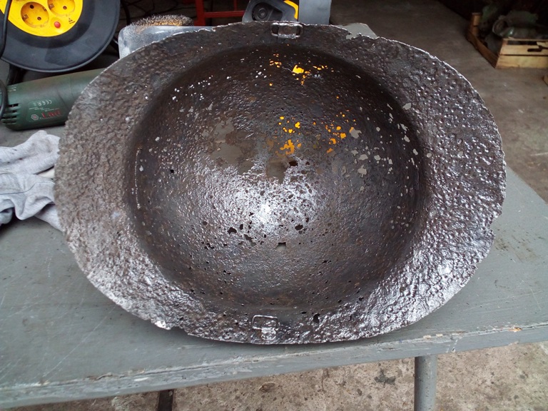

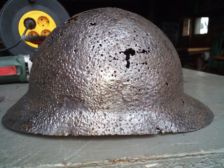

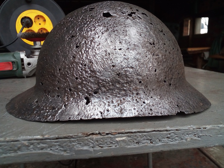

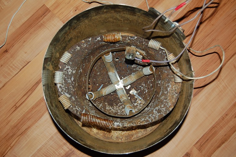

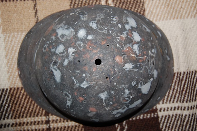

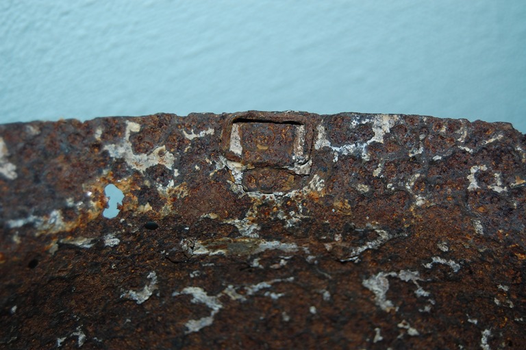

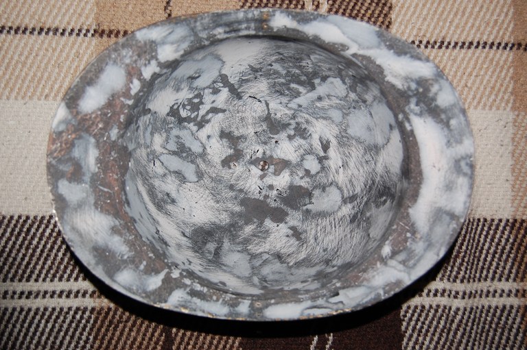

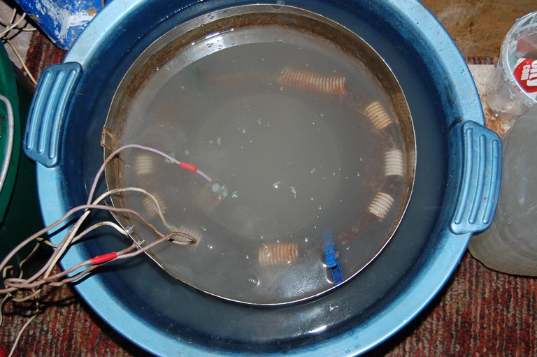

    Чистил электролизом.
    valerka, Gasser, БЛК та 16 іншим подобається це.

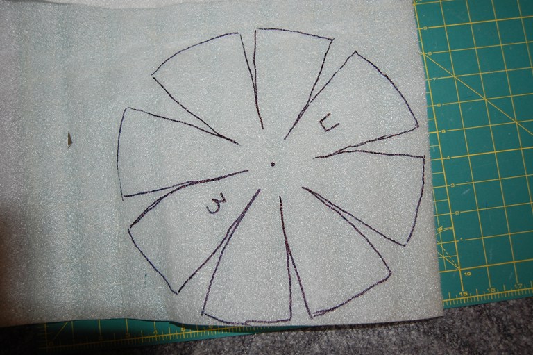

  4. Tamerlan25
    Tamerlan25 Major
    15
    26
    2.538

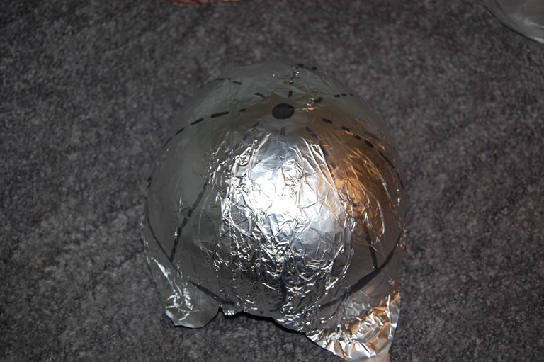

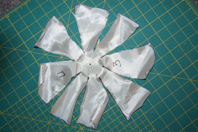

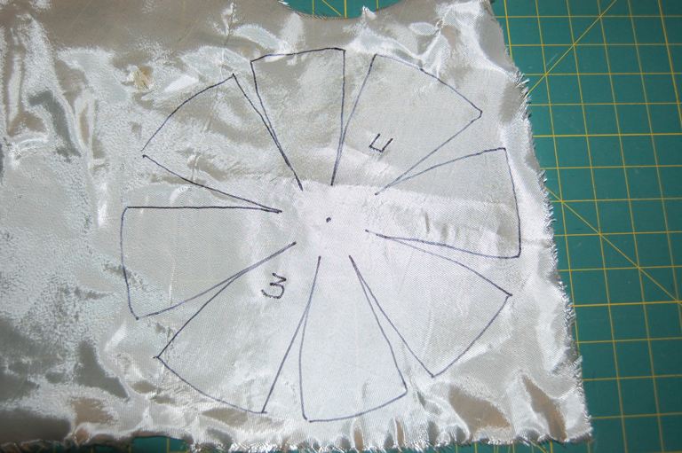

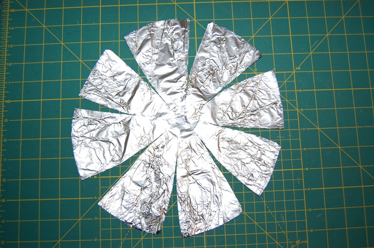

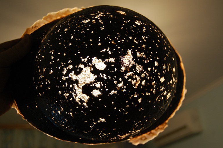

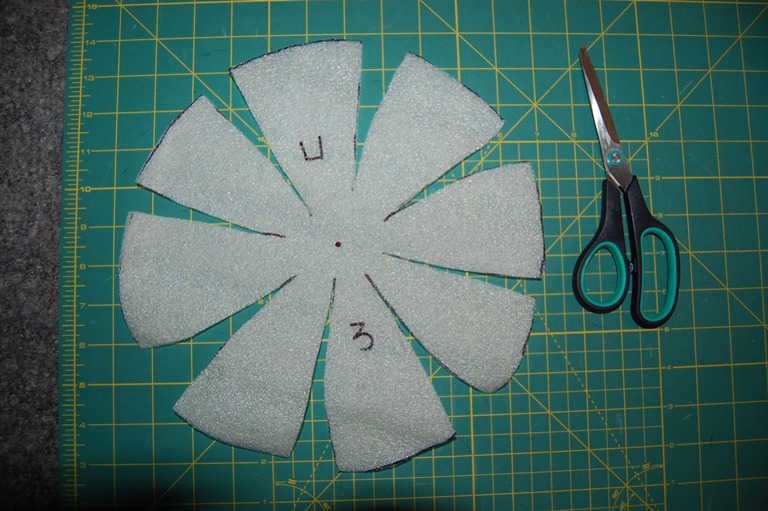

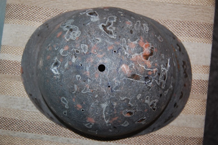

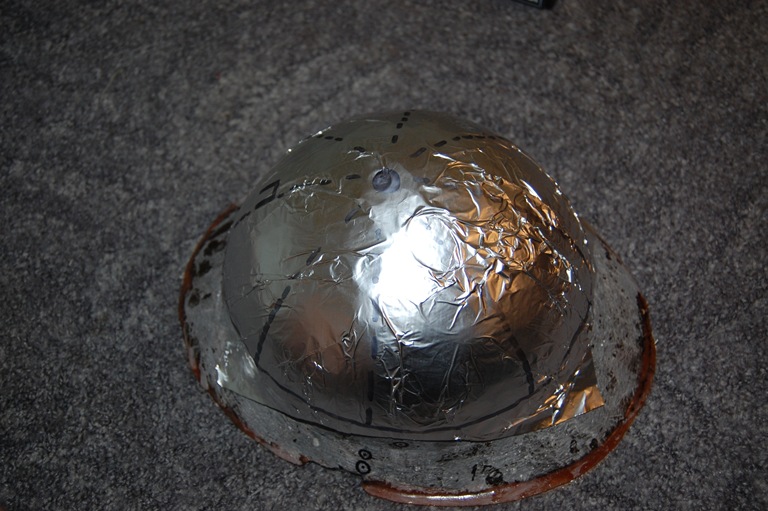

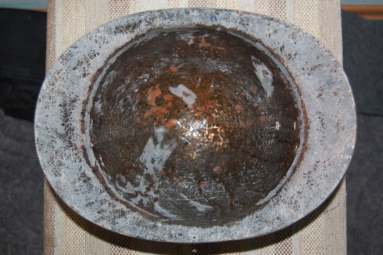

    Приобрел 2 ремкомплекта Новол (стекломат с 2 компонентным составом). Снятие выкройки. Берем фольгу для запекания, далее все на фото.
    valerka, БЛК, Viktor Krauz та 12 іншим подобається це.

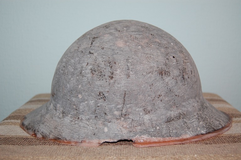

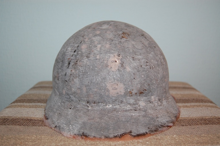

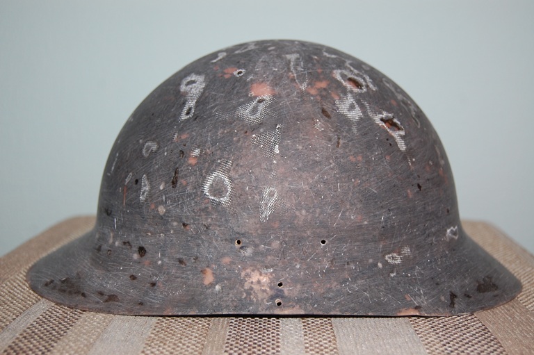

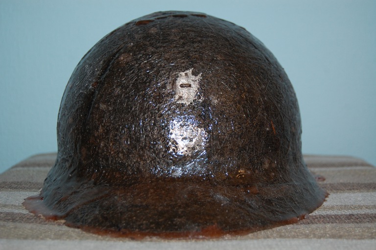

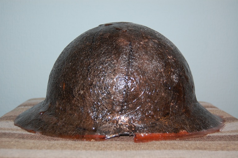

    Обклейка стекломатом, клеил за несколько заходов снаружи и изнутри, изнутри фото не сделал.
    ALEKS81, valerka, БЛК та 16 іншим подобається це.

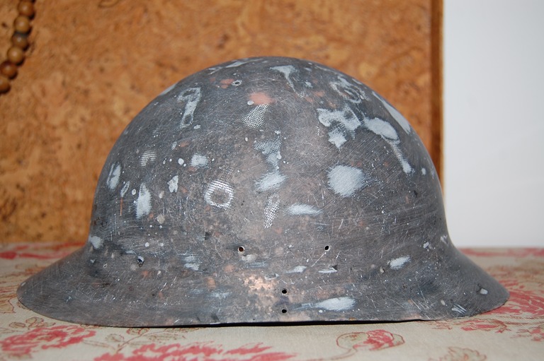

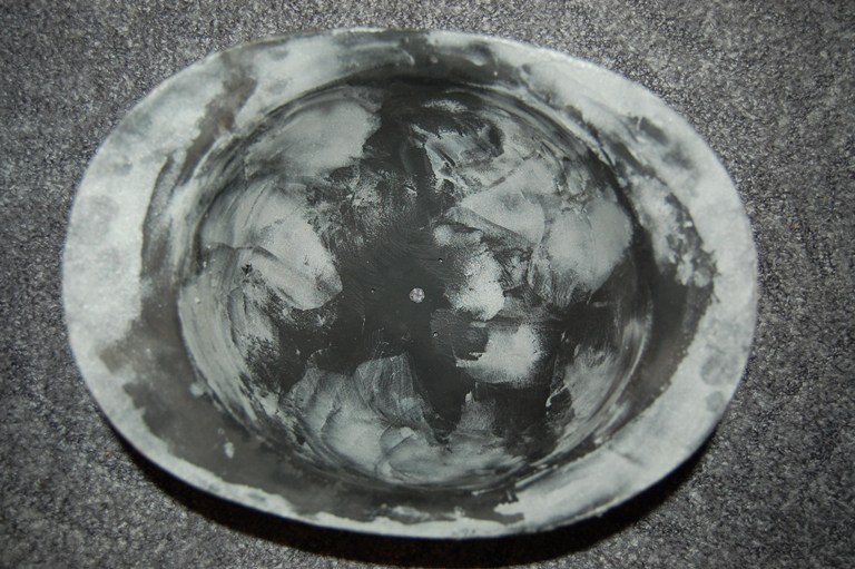

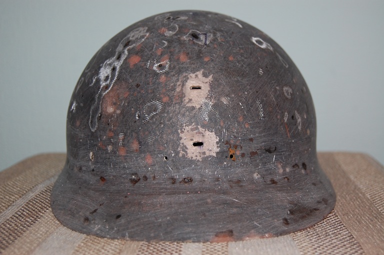

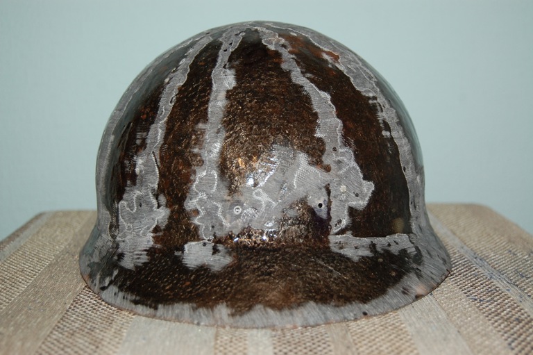

    Зачистка на грубую наждачным кругом на шлифмашинке, потом наждачкой руками, зачистка кромки, наметка отверстий.
    valerka, БЛК, Viktor Krauz та 15 іншим подобається це.

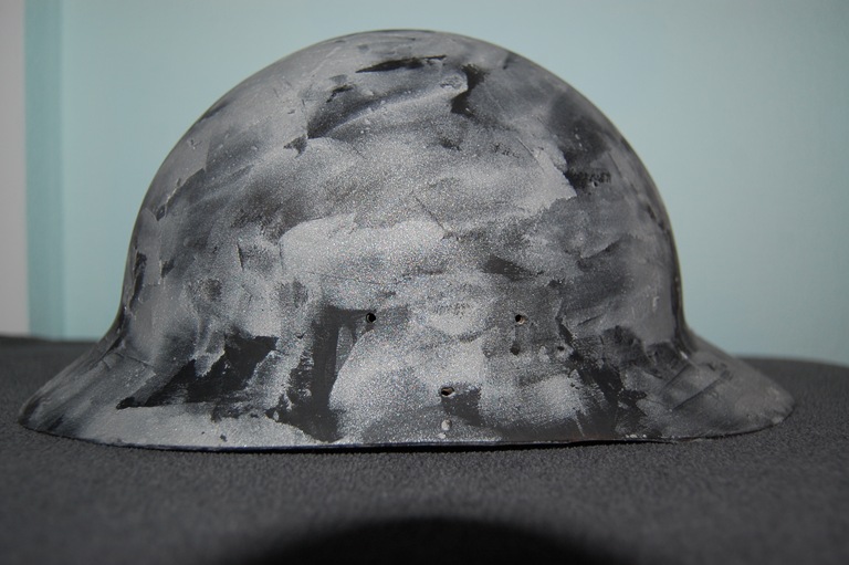

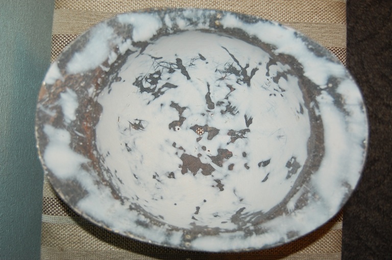

    Шпатлевка. Тут много этапов. Начинал Новолом со стекловолокном, потом с алюминиевой пудрой, с "бесконечными проявками" , около 4-5 раз, пока более менее не понравилось.
    антиквар Михалыч, valerka, Gasser та 19 іншим подобається це.

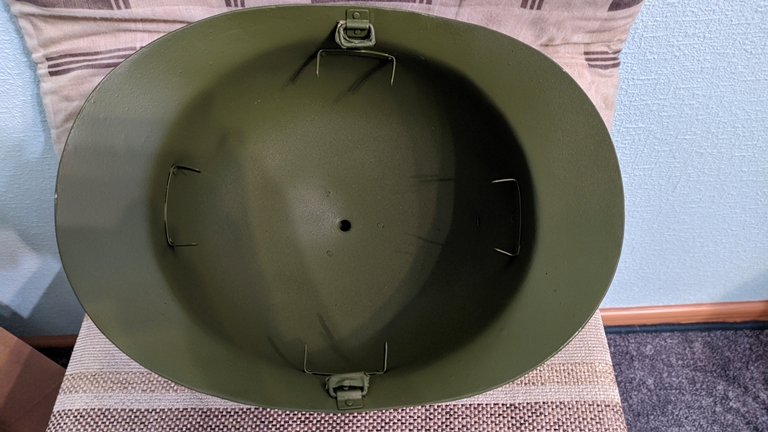

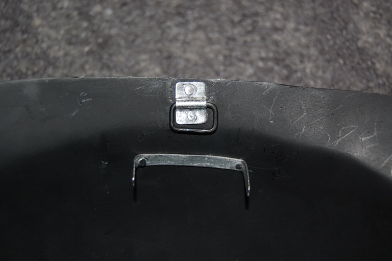

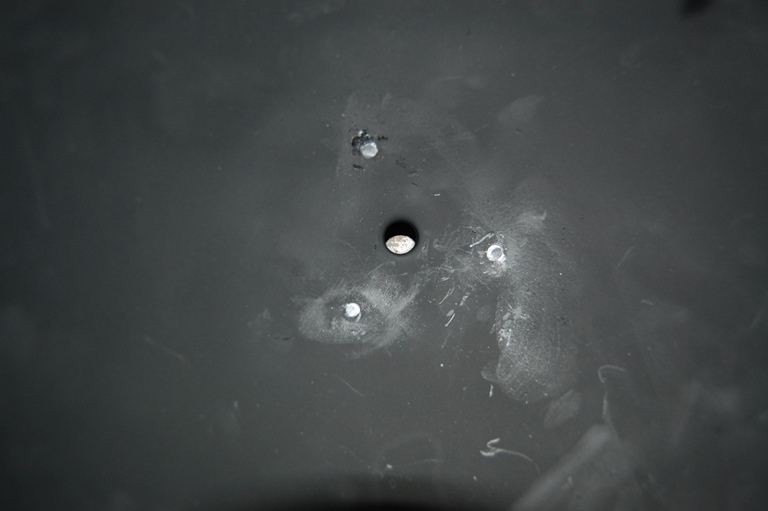

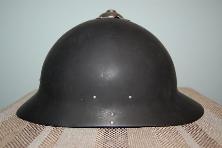

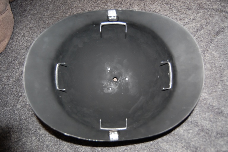

    Грунтовка , крепеж усов крепления подшлемника, сережек подбородочного ремешка, шишака. Крепил алюминиевыми заклепками, медными побоялся, так как стекловолокно может треснуть и все -заново.
    valerka, Моби_002, Johan Weiss та 18 іншим подобається це.

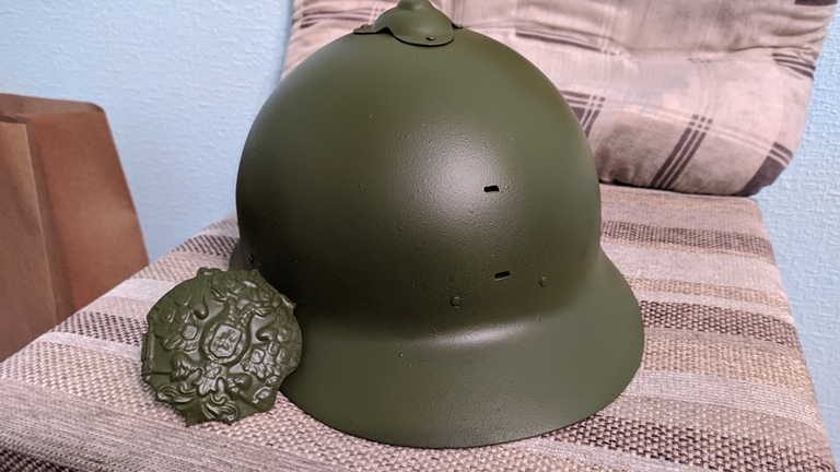

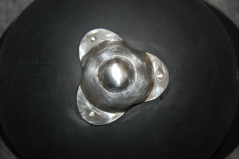

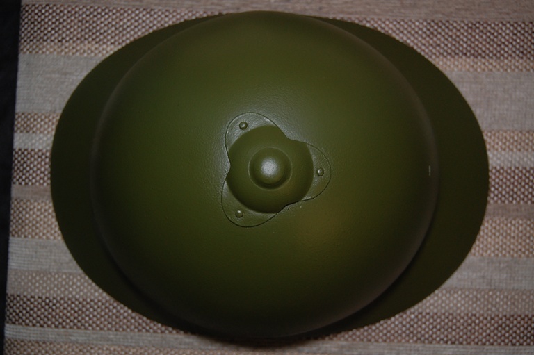

    Покраска. Цвет, ну как бы мне подходит, его сколько не фотографируй-он разный на мониторе. Красил с баллона, распылитель немного плевался (за такие деньги-200 грн...)
    ArtBorsuk, W. Zeiss, valerka та 22 іншим подобається це.

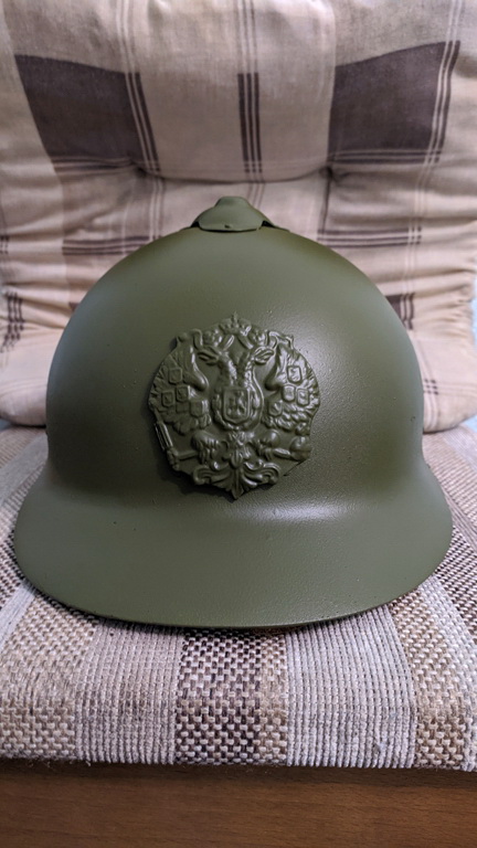

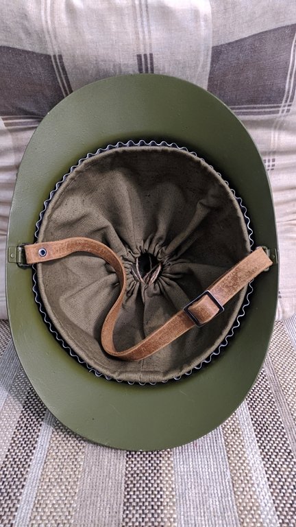

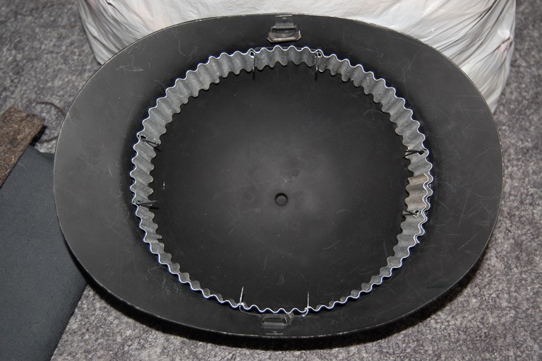

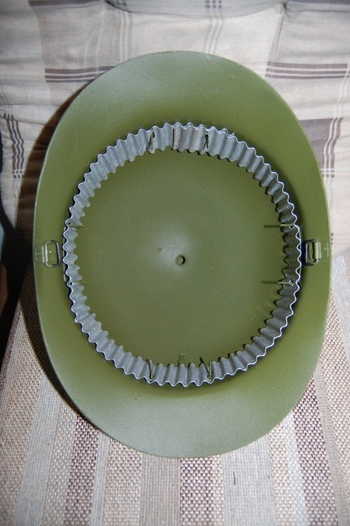

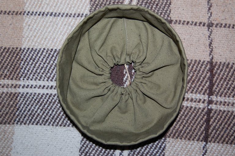

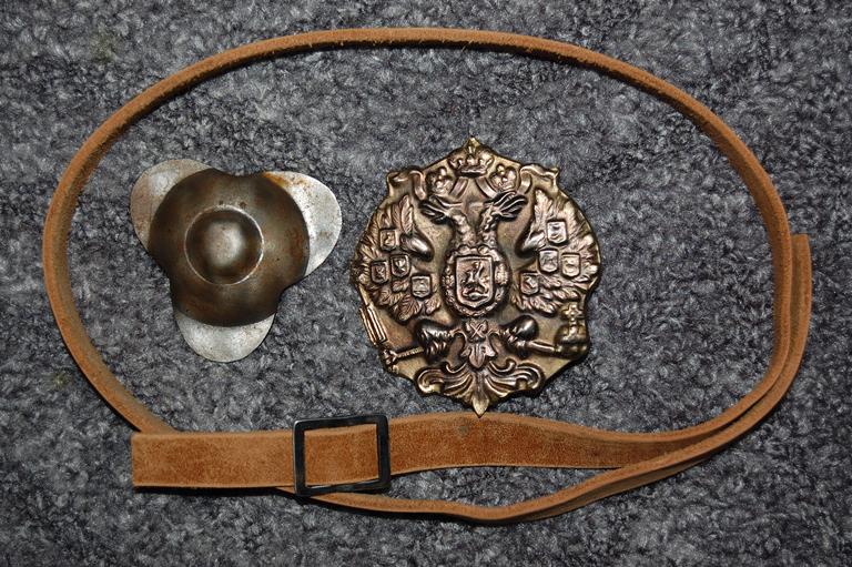

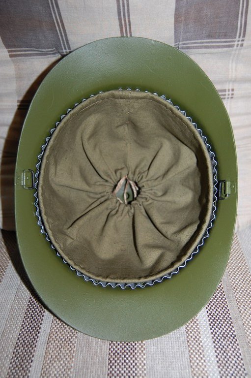

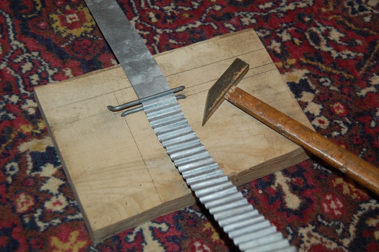

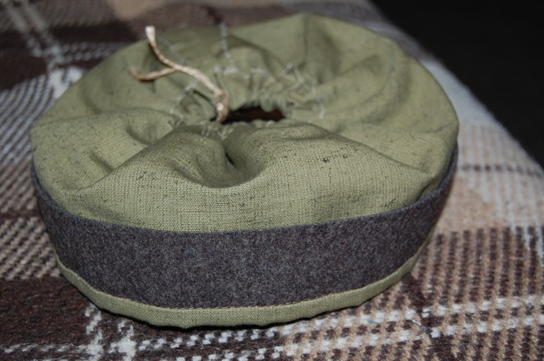

    Каска РИА. Гофра, ремешек, какарда.
    valerka, Моби_002, БЛК та 16 іншим подобається це.

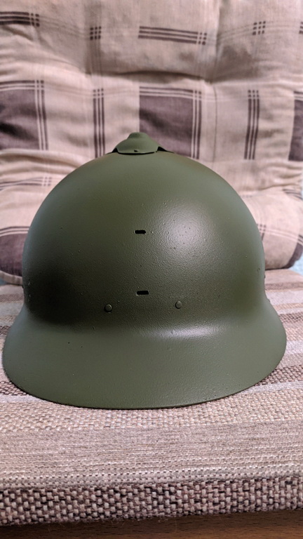

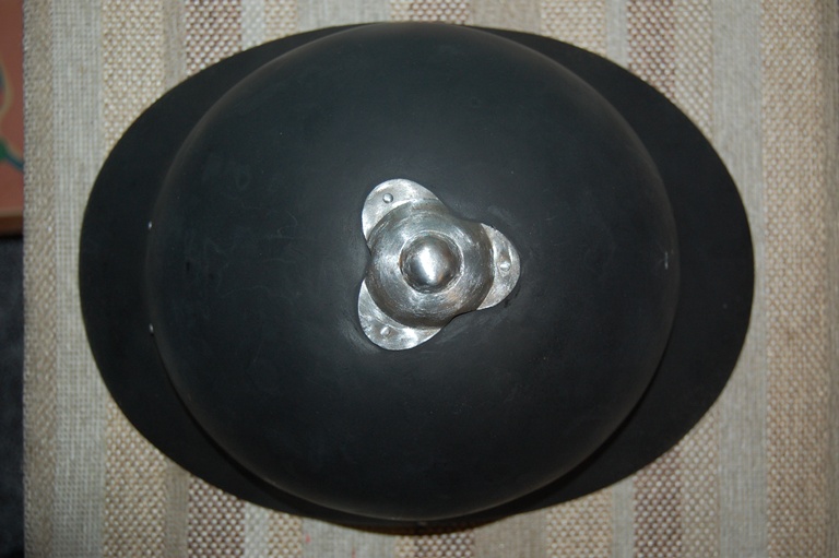

    Сборка всего до кучи. 4 года неспешной реставрации).
    W. Zeiss, valerka, Instructor - Sun та 36 іншим подобається це.

    Привіт. Хороша робота!!! Але колір в мене викликає сумніви.. чи здалось?

    8 пост перечитайте плиз. Там сколько не фотай каждый раз новый оттенок.

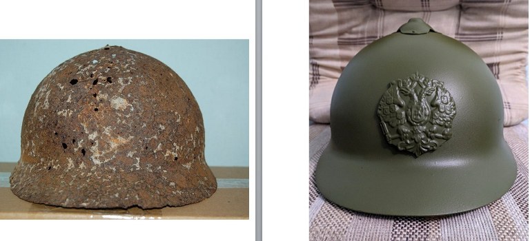

  17. F.O.Mozer
    F.O.Mozer Stabsfeldwebel
    1.415
    Тимур отличный результат! ни кто и не сомневался что у тебя получится,серая краска интересная,хочу м-40 в такую покрасить
    minitarn3838, alex-kv та Tamerlan25 подобається це.

    [​IMG] вто тут цвет мне нравится - что за краска?
    alex-kv подобається це.
  19. Tamerlan25
    Tamerlan25 Major
    15
    26
    2.538
    Алексей, Володя, спасибо на добром слове. Про цвет опять таки разочарую. Леша, тот что в 17 посте-это черный грунт. А цвета Зольберга, такого, какой он у меня на полке -в теме нет, не передает орг техника правду. Вот почему я последнее время стараюсь цвет не обсуждать , ну разве если белый вместо черного.

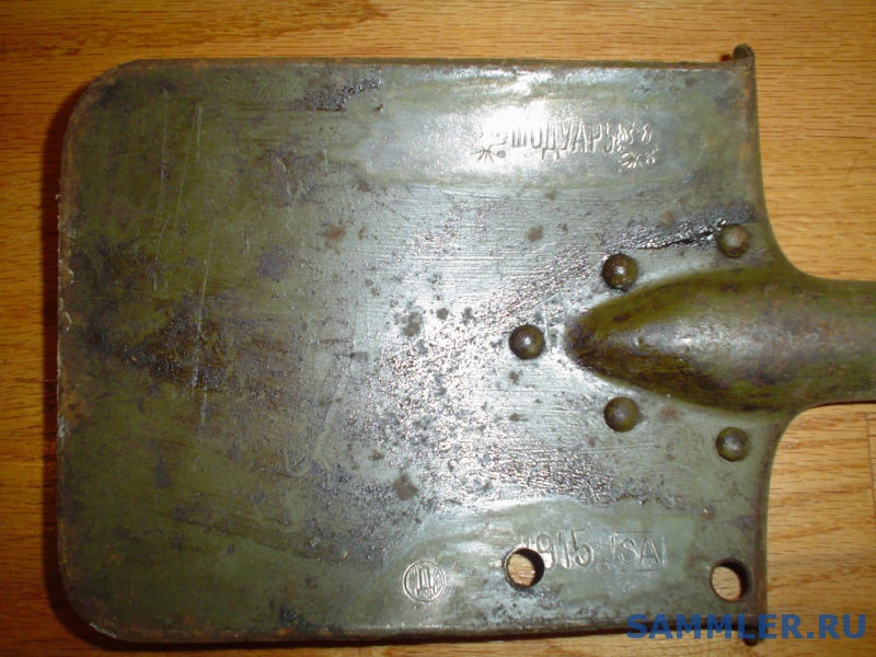

  21. alex-kv
    alex-kv Stabsfeldwebel
    27
    973
    УКРАЇНА

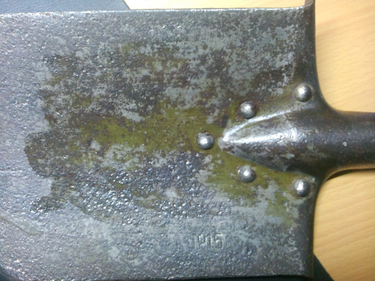

    14979432-ab4cb03fc574018a7bc913212bf21798.jpg - Оттенков было много. Я так понял цвет Тимур решил взять с Шодуара post-39-1307039916_thumb.jpg --> MVIMG_20200517_200114.jpg
    Отличная работа:smile_12:!
    Tamerlan25, Поліщук, Aleks Gal та ще 1-му подобається це.

  23. alex-kv
    27
    973
    УКРАЇНА
    Лопата на фото не моя. Я картинку для наглядности с интернета выдернул, лень было свою фотографировать.
    IMG_20200522_001154.jpg - вот свою уже сфоткал
    Останнє редагування: 22 тра 2020
    Tamerlan25 та Поліщук подобається це.
