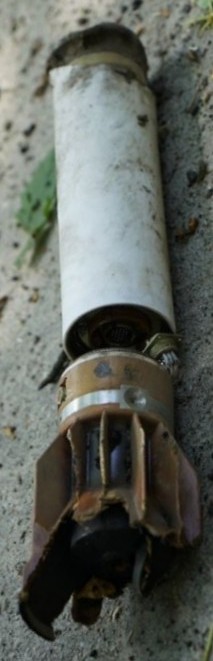

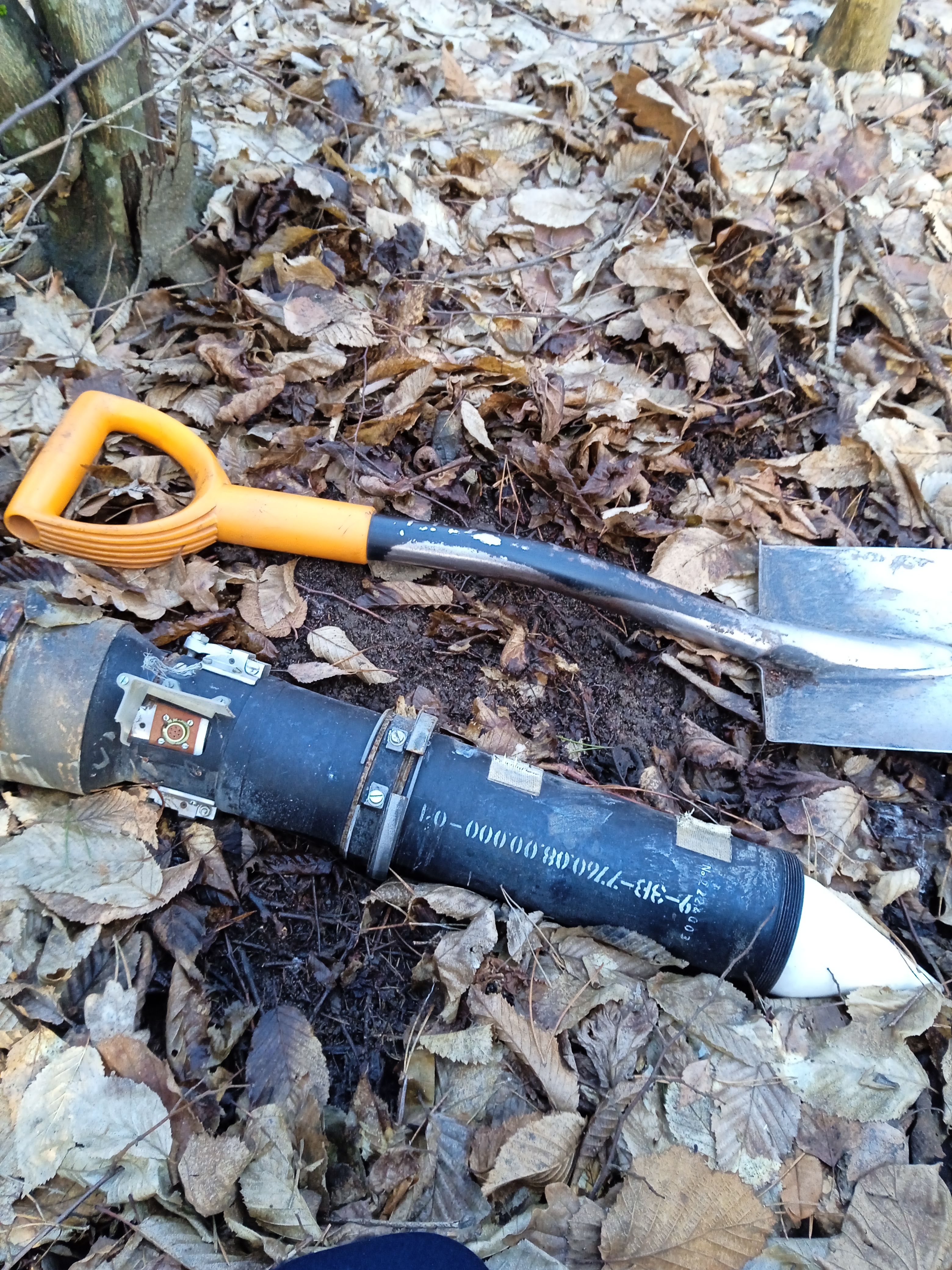

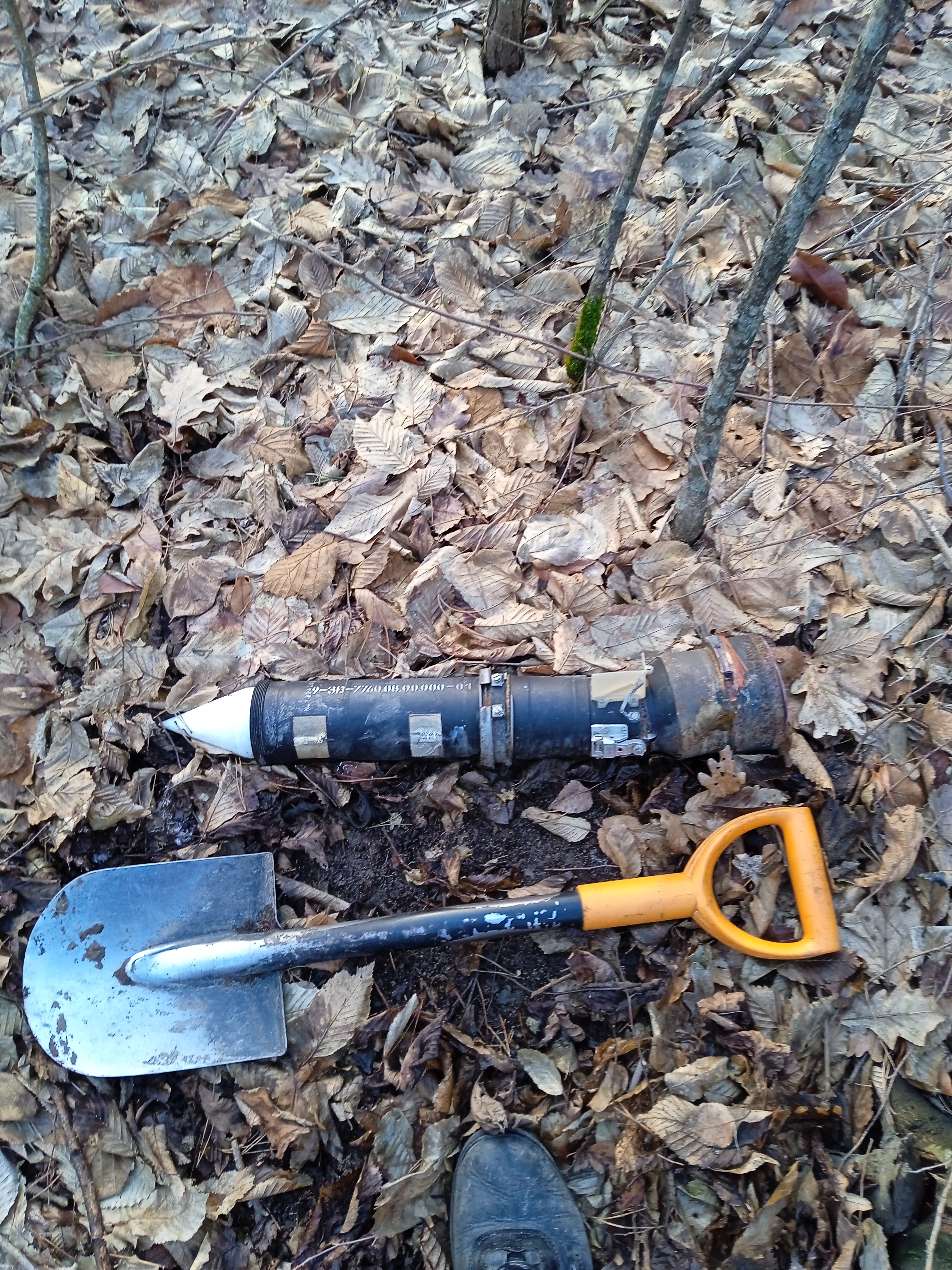

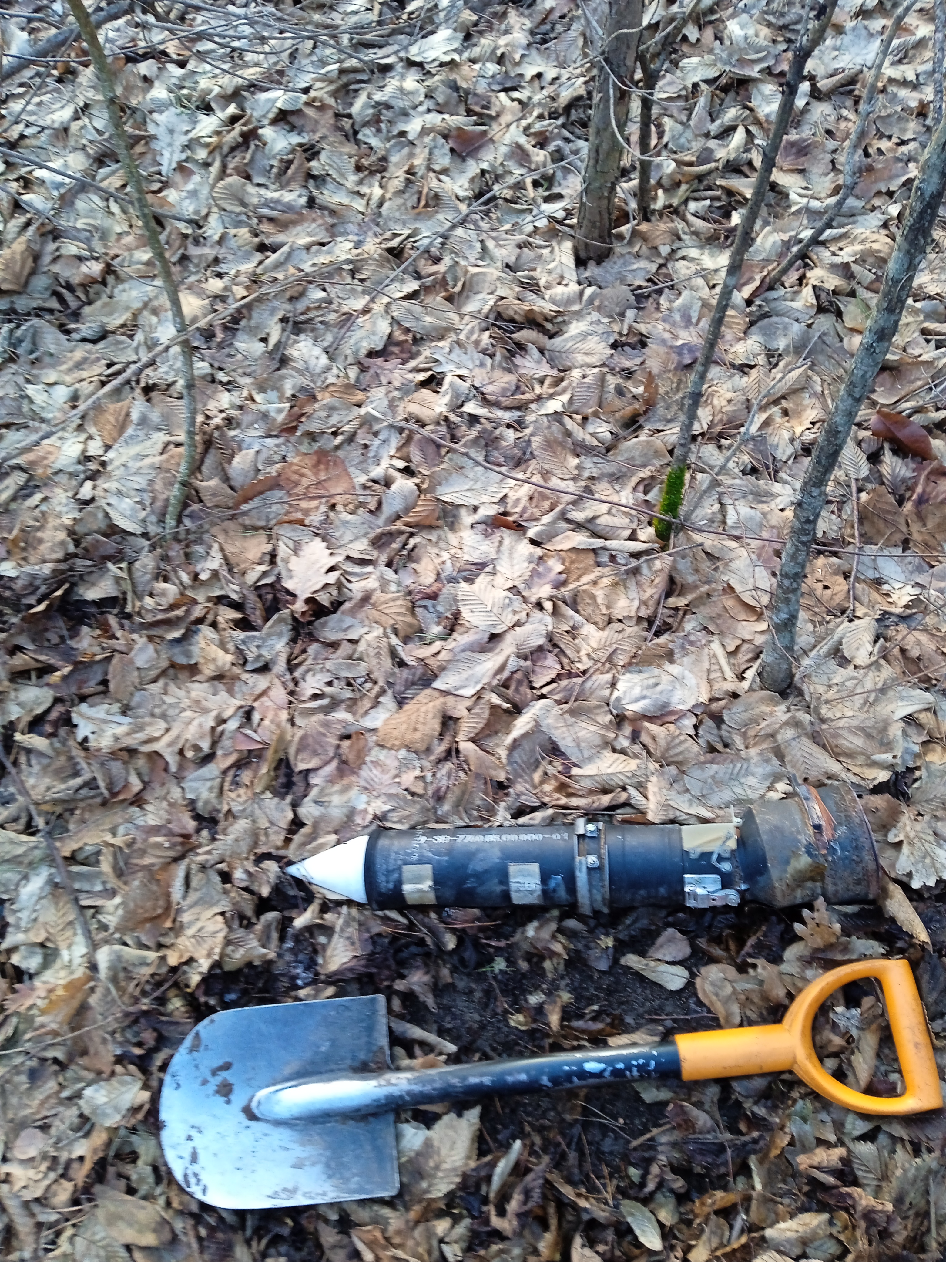

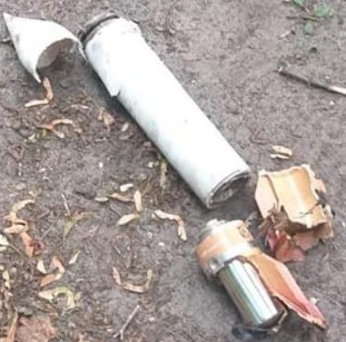

    Вітаю .Сьогодні прогулявся годинку по лісі. Знахідок біло обмаль. але це не портило настрою. до знахідки що на фото. Хотів запитати форумчан що це таке і чи несе небезпеку для людей.? Від чого дана частина ? Лопата для масштабу.

    Судячи з індексу 9-ЗВ-7760 це шматок від "Кинжалу"

    Дякую за відповідь. Не боєголовка це точно. а щось від двигуна. так як присутні роз'єми від проводки. Але передня частина пластик і має форму конуса. і вигляд кулі. Оце трохи заставляє п'яту точку посилать тривожні сигнали до мозку.

    можливо це блок запуску і підпалювач РДТТ....

    По форме носового обтекателя напоминает тепловую ловушку от ракеты

    Так, за індексом, дуже схоже на те.

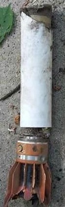

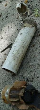

    Відомо, що ракету "Кинжал" створено на базі ракети комплексу ВТРК "Іскандер", тому як приклад - помилкова теплова ціль (ЛТЦ) або "ІЧ-пастка" або "теплова пастка" ракети "Іскандер" (індекс 9В 899): Тепл Ловушка  Искандер_1.jpg Тепл Ловушка  Искандер 2.jpg Тепл Ловушка  Искандер___.jpg Тепл Ловушка  Искандер__.jpg Тепл Ловушка  Искандер_.jpg
    І якщо це так, то така пастка являє собою піротехнічний пристрій. Вона небезпечна, і хоча має не настільки велику вибухову силу, але виділяє велику кількість тепла при згорянні і, якщо бути поблизу, можна отримати великі опіки.
