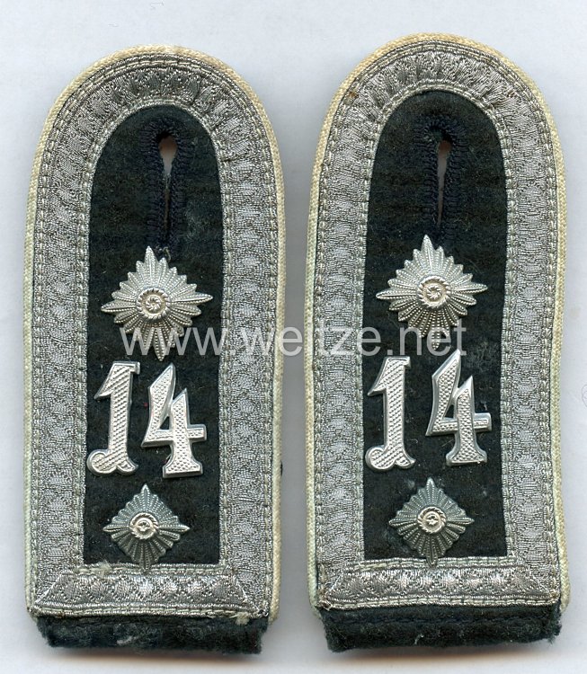

    Штампованные шишечки на погонах имели разные размеры от 12мм до 15мм по стороне квадрата (могли быть отклонения +/- миллиметр в зависимости от изготовителя), на звание носителя их размер не влиял, и ношение того или иного калибра шишек скорее зависело от личных предпочтений носителя или наличия в части или магазине. В зависимости от звания менялся только цвет звезд, так унтер-офицеры носили матовые алюминиевые или посеребренные шишечки, а обер-офицеры и штабс-офицеры (в диапозоне от лейтенанта до оберста) имели точно такие же звездочки, только золоченые.
    Цифры на погонах нижних чинов (рядовой - обергефрайтер) как правило выполнялись вышивкой в цвет окантовки погона (т.е. нитью приборного цвета). Вышивка была либо косичкой, либо машинным шитьем. Точно такие же вышитые цветные цифры носили самые младшие унтер-офицеры.
    Старшие унтер-офицеры "mit portepee" (унтер-фельдфебель - штабс-фельдфебель) носили штампованные металлические некрашеные цифры высотой 12 или 18мм (вложение 4). Были и 19мм (как на картинке в первом вложении). Обер и штабс-офицеры носили цифры соответственно позолоченные.
    Точно такое же правило действовало в отношении буквенных шифровок - солдаты и младшие унтеры - цветная вышивка, старшие унтеры - белый металл, офицеры - золоченые металлические.

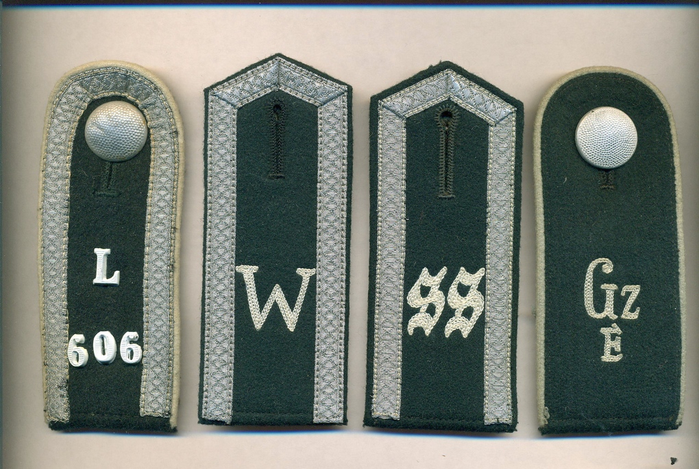

    НО! Металлические цифры и буквы иногда можно встретить на погонах солдат, иногда их красили краской приборного цвета (как ваша четверка белого цвета, она должна быть довольно мелкая по высоте). Такие белые цифры я видел только на погонах земельной самообороны (Landesschutzen regimenter u. bataillone). Эти погоны показаны во втором вложении. Но не обязательно эта цифра именно с таких погон, возможно просто пехотный полк.
