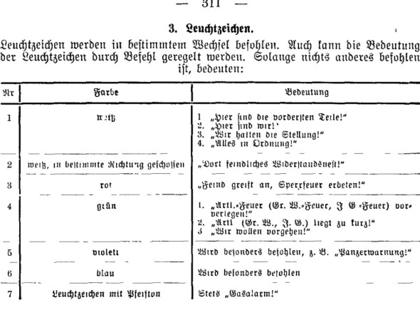

    Вот пример из Рейберта - световые знаки....
    Белый
    Белй выстрелен в определённое напровление
    красный
    зелёный
    фиолетовй
    синий
    световые знаки (со звуком)
    Тут пост № 3
    http://www.reibert.info/forum/showt...F3%F1%F2%E0%E2%EE%E2+%E2%E5%F0%EC%E0%F5%F2%E0
    Все цвета также последовательность их применения регулируются в нутри подраздилений саблюдая секретность а также водя систему опавишения других соседних подраздилений во избежании путоницы.
    В Рейберте а также в токого рода документах все представленные цвета и их обозночения это только пример. Если командир дивизии получил приказ заменить все сигналы другими цветами состовлялся специальный приказ по всем подраздилениям дивизии....

    Это оч трудно сделать ибо у Люфтов и Сухопутов была отроботана система свой чужой к примеру флаги, флажки световые знаки (фанарики) итд., так что не так то просто было обмонуть люфтов просто стрелая ракетами на буй дуй...
    Также не забываем о системе поролей (свой чужой) на сутки которая в сутки могла менятся оч часто до 5 раз....

    Зеленый - мы здесь (для своих летчиков)
    бело-красный - требуется заградогонь
    бело-зеленый - перенести артогонь на более раннее время
    Дымовые шашки
    - фиолетовая - свои танки
    -красная - вражеские танки

    Договорённость о сигналах c (приминением конкретного цвета)....
    (перевод с немецкого)
    3-й дивизион/15-й арт полк СС
    Огневой план.
    Для поддержки штурмовой группы 44-о грен. полка ВСС
    Сигналы: Вызов огня:
    Красный, зелёный, жёлтый
    Перенос огня:
    зелёный
    После сигнала зелённой ракеты огонь перенести 100 м от места вторжения....;)

    По документам 40-го танкового корпуса (10-я танковая, дивизия СС"РЕЙХ") на ноябрь месяц 1941 года. За подразделениями закреплены следующие световые сигналы(ракеты): БЕЛЫЙ-мы здесь
    ЗЕЛЕНЫЙ-противник атакует
    КРАСНЫЙ-перенести огонь вперед
    СИНИЙ(ФИОЛЕТОВЫЙ)-танки противника.
