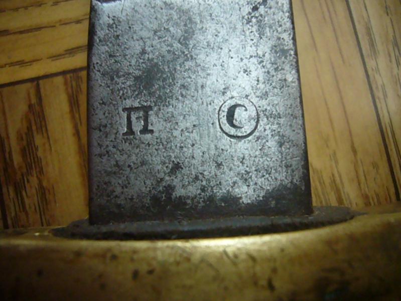

    Господа, подскажите, что значат эти буквы:)
    Ф и L в круге и 1.Б.З.Р.А.Б.

    и на обратной стороне
    П С

    L-личное клеймо браковщика клинкового отделения Ф.Лорха.

    его клеймо означало брак или орнунг? =) это простое или редкое клеймо?

    "П"
    Проверочное клеймо "Пробован" Златоустовской оружейной фабрики.
    Встречается на клинках, изготовленных в 1837-1905 гг.
    Выбивалось на пяте или хвостовике клинка

    Добавлю немного. Все верно, П -пробован,L-Лорх,только он не браковщик, а артприемщик.(Златоуст подчинялся Артилерийскому ведомству) На завод прикомандировывался приемщик,который принимал госзаказ. А ф(не помню фамилию) это именно браковщик Златоустовской фабрики.

    http://www.nakop.ru/index.php?/topic/2509-производственные-торговые-клейма-на-русском-х/page__st__10
    тут приводятся некоторые клейма
    L- браковщик Лорх ;)

    Понятие браковщик и приемщик, по сути одно и тоже. Об этом много идет споров и путаницы давно. Только Лорх прикомандирован был от Артилерийского ведомства на Златоуст..(Он не был сотрудником фабрики).И работал там до конца 70. В конце 70 был прикомандирован еще один( прописная Г в круге) фамилию не помню(лень искать) После него прикомандирован Лоди. Это Л и Лс короной. После 81г на фабрике произошла перетрубация с появлением новых моделей шашек и новых клейм. До 81г приемщиками(браковщиками) было 2 лица от Артведомства и непосредственно от фабрики В данном случае Ф.( Были и другие.) Такие , как Вольферц.. После 81г браковщиков от фабрики упрозднили( и денег съэкономили) так как эту функцию выполняли прекрасно Артприемщики. После этого и пошли клейма парные с короной (встречаются и непарные) но редко. Но это уже были конкретно приемщики(браковщики) Артприемки.. Ну, как то так..
