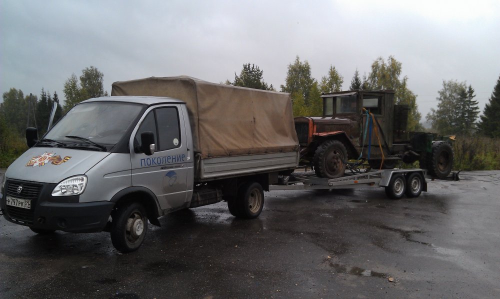

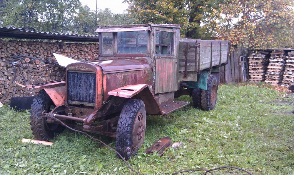

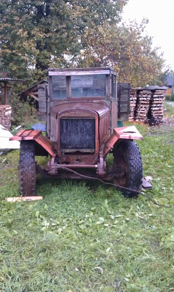

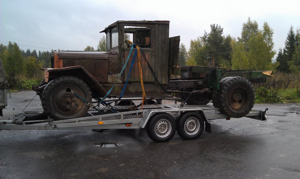

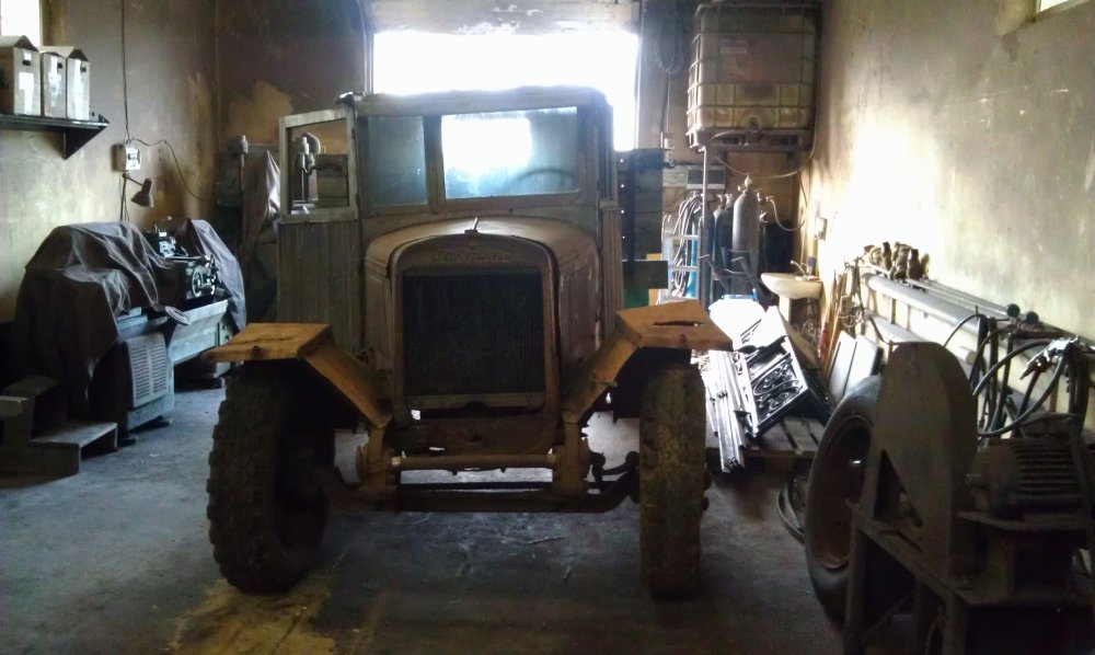

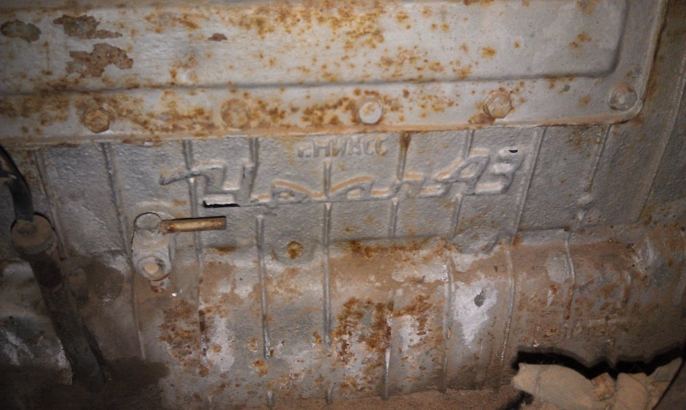

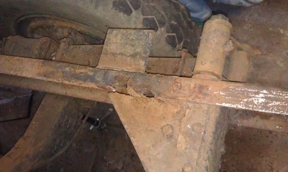

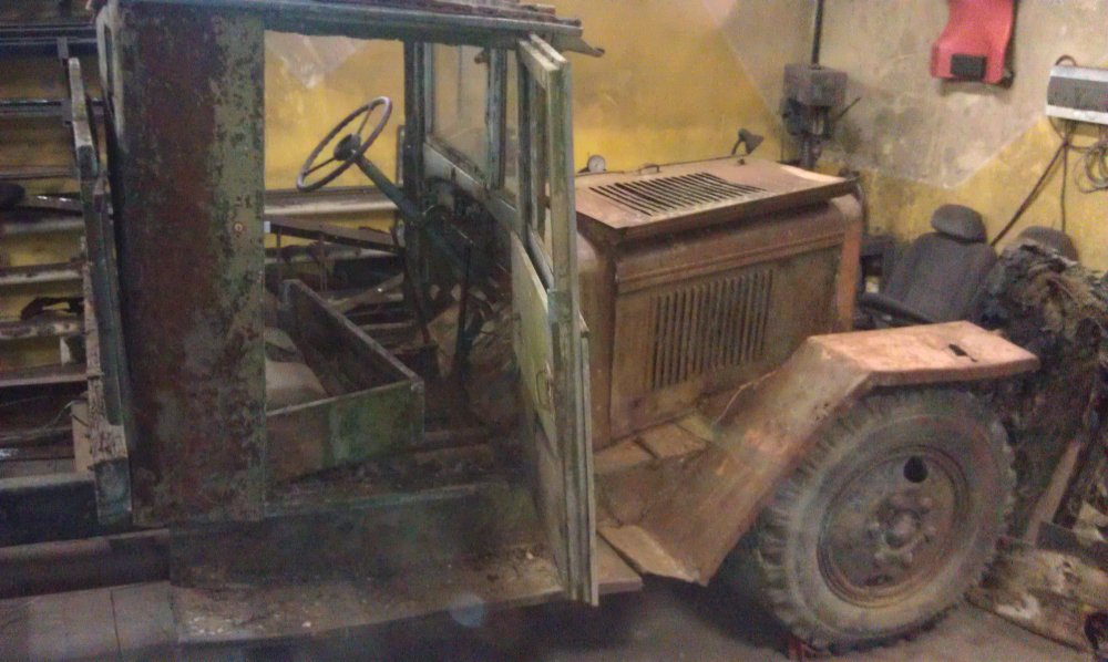

    Приветствую уважаемые форумчане.Привезли грузовичок на реанимацию с Ивановской области город Фурманов.Очень интересно ваше мнение по грузовику,к какому году относится,авто без доков,таблички отсутствуют,бывший владелец говорил 42 года. Фото буду выкладывать по мере продвижения.Нужна будет помощь в поиске запчастей.С УВ...

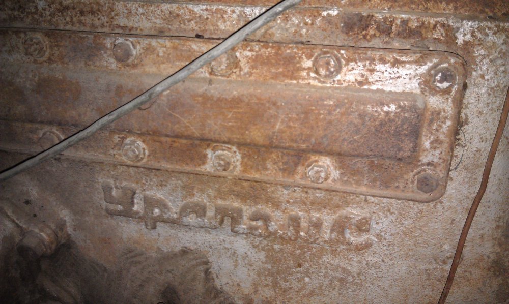

    Табличка на капоте УралЗис и тормоза гидралические,как бы намекают о послевоенном выпуске;)
  4. alf301273
    alf301273 Hauptmann
    67
    107
    2.351
    Харьков
    Не факт, с 44-го по 47-ой год УралЗИС выпускал эти грузовики. Опять же не факт что облицовка радиатора стоит родная

    Совершенно справедливо.
  6. ремонтник
    ремонтник Stabsfeldwebel
    1.545
    Донецкий бассейн Украины
    Та даже если и послевойна, таких машин совсем не много,ТС удачи в реставрации:beer:

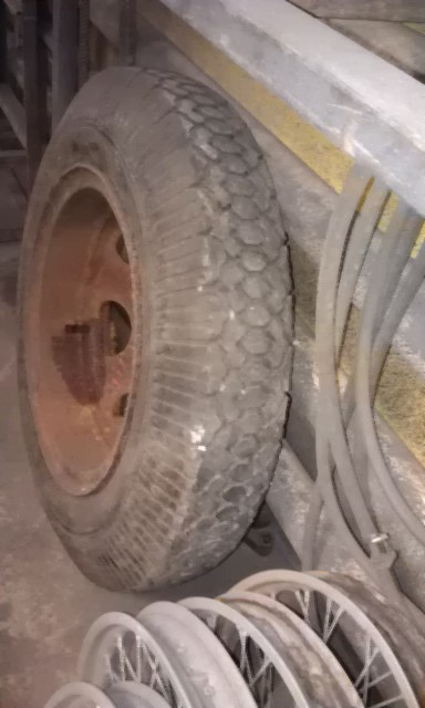

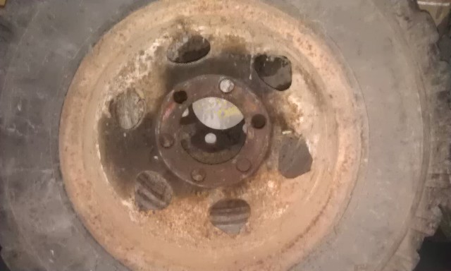

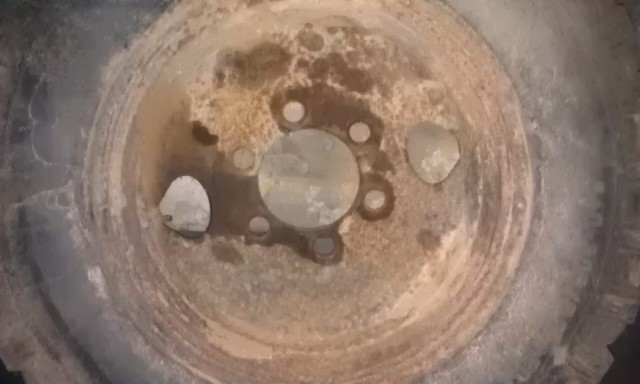

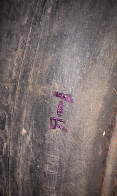

    Спасибо за ответы.Мы в раздумье,оставить как есть или поставить решётку радиатора с эмблемой зис и поставить тормоза механику.И ещё вопрос по колёсным дискам на фото два варианта двух дырочные и пяти,какие правильные? Также вопрос по резине гузматик я-1 на что ставилась,отдали с машиной?

    Вы определитесь сначала, делаете ли вы ТОЧНУЮ копию, или максимально приближенную :) Остальные вопросы отпадут сами по себе )

    Гусматик стоял на пушках и зенитках.

    Насчет тормозов,я бы проконсультировался в ГИБДД... Когда-то(в середине 90-х) попался мне журнал "За рулем".Там была статья про Эмку и говорилось,что мех тормоза принудительно заставляли переделывать на гидравлику или запрещали эксплуатацию. Как говорится,за что купил...

    Так ета машина даже с гидротормозами и даже с АБС, недопустят к експлуатации МРЭО, двигатель то даже не Евро2:D:beer: а если серьезно, хто на отреставрированной машине будет носиться по городу,на рекон или так пробная поездочка..

    В основном он ставился на БА.
  13. Малежкин
    Малежкин General-leutnant
    10.514
    На зисах были двухдырочные.

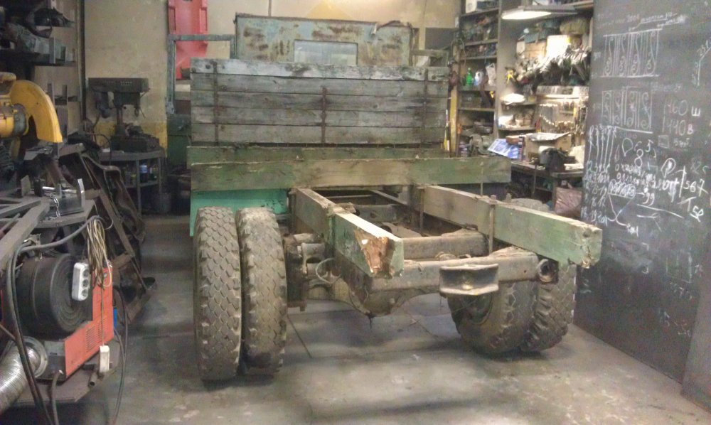

  14. Мастерская Шептаевых
    Мастерская Шептаевых Feldwebel
    215
    Старый Оскол.

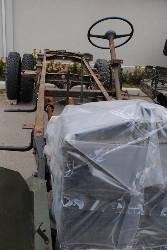

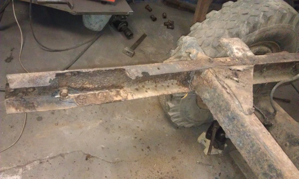

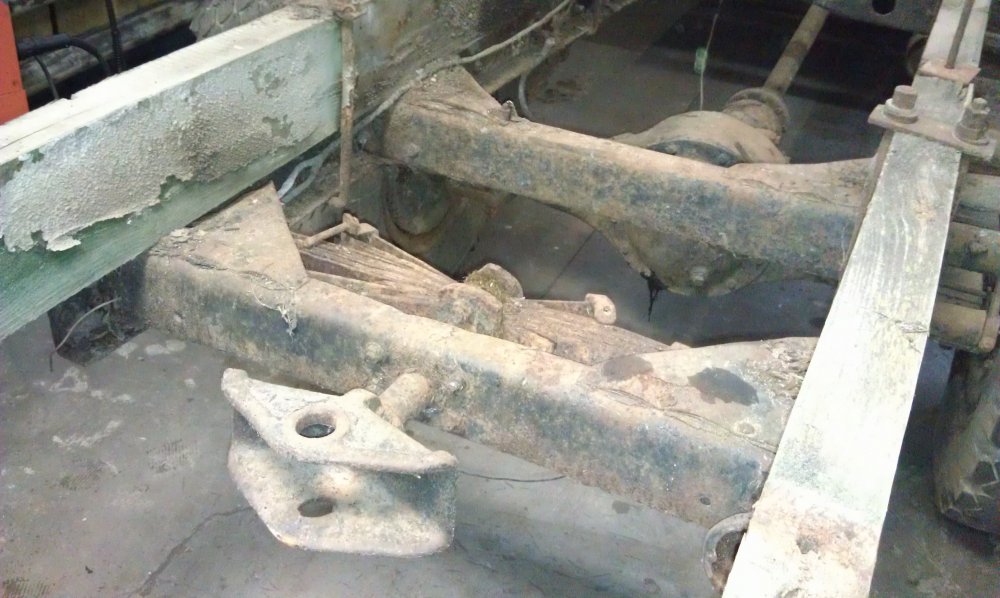

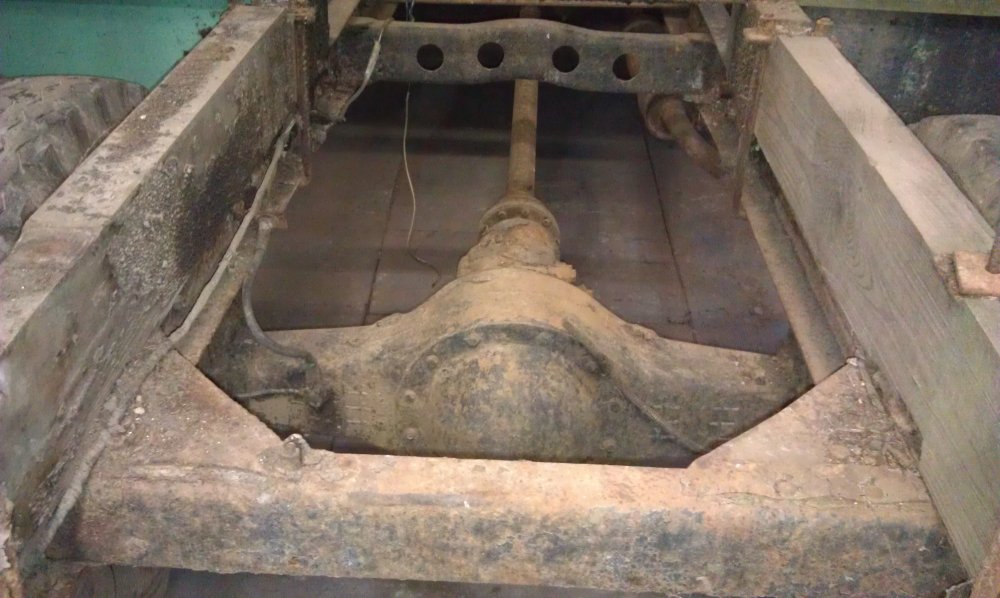

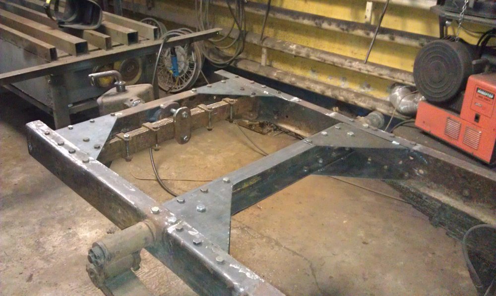

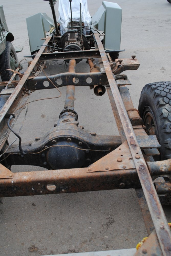

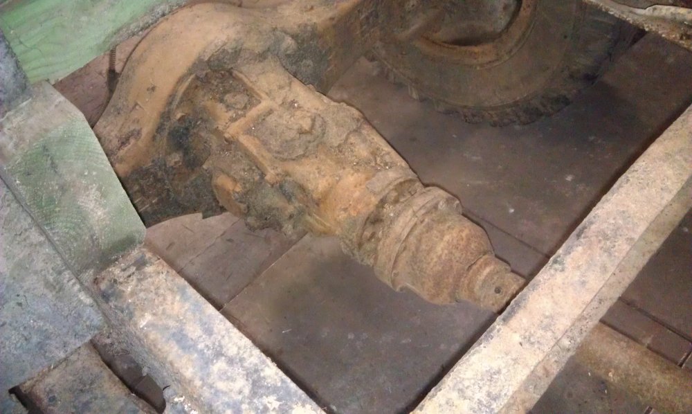

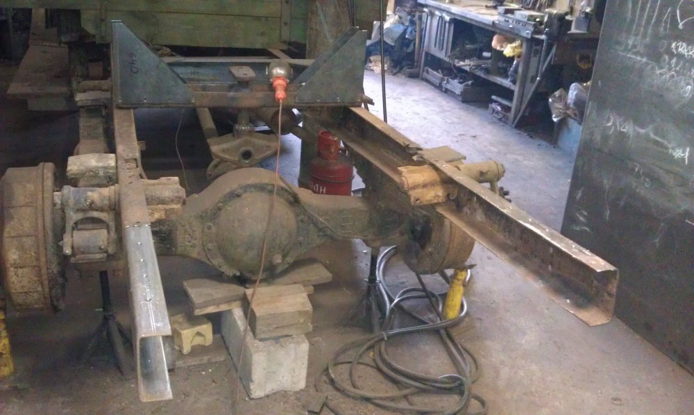

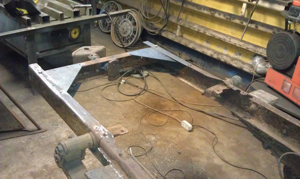

    Спасибо за помощь.Работа двигается медленно рама местами в плачевном состоянии, попутно делаем другой проект.Немного фото продвижения.

  15. Ткаченко
    Ткаченко Gefreiter
    54
    Севастополь
    Ставьте гидравлику, себе спокойней, резину переобуйте -оставив 2 отверстия. тема АМГ Красная Армия ,и сайт 35 ББ посмотрите.

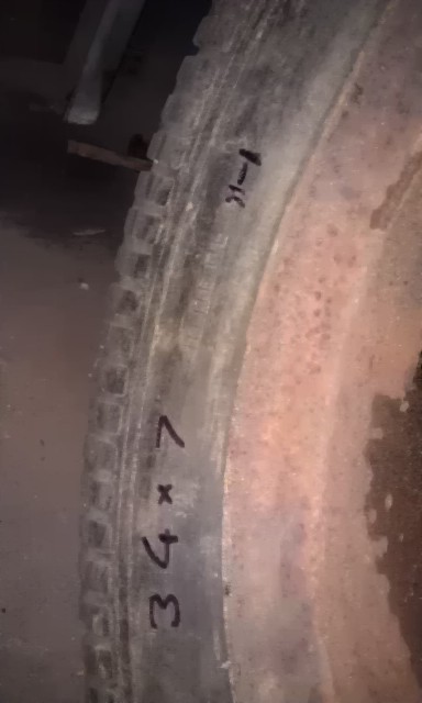

    Согласен оставим на 2 отверстия,а вот с резиной сложнее у нас один баллон,надо ещё 6 хотя бы с похожим рисунком.Нужна помощь,где можно купить?

    Колеса - пятидырочные. Двудырочные - пушечные

    Диски надо менять, с резиной пока туго на сколько я знаю весь запас моего знакомого кто продавал резину купил кто то. С севера .

    Лет 10 назад один знакомый поставил на прицепчик к УАЗу пушечную резину. Где взял - не сказал, но знаю, что у него были выходы на армейские склады. Впрочем, не в этом суть.. Понятно, что скоростной режим он соблюдал не очень. Как итог - на скорости под 90 км/ч. один скат просто тупо загорелся. Я в этих вопросах не силен, но знающие люди сказали, что данная (цельнолитая) резина не предназначена для передвижения на скорости больше 70 км/ч. Ну, как-то так.

    Машина будет двигаться по полям на реконструкциях,доставляться на прицепе,больше 40км гонять не будет.Похожая резина стоит на 76 и 85мм зенитных пушках. Может кому попадётся напишите,купим.

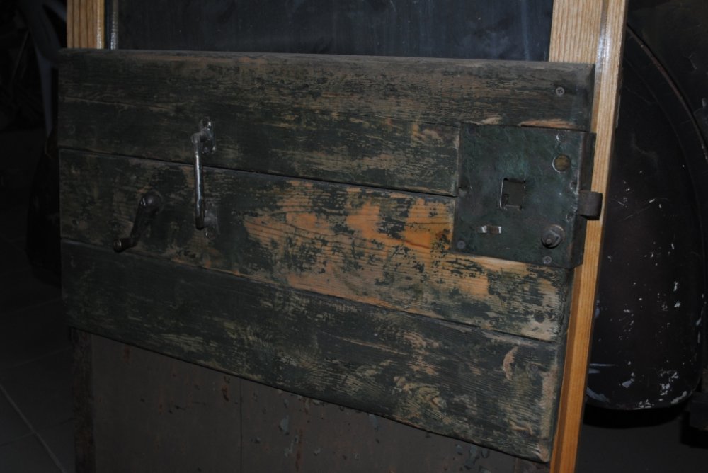

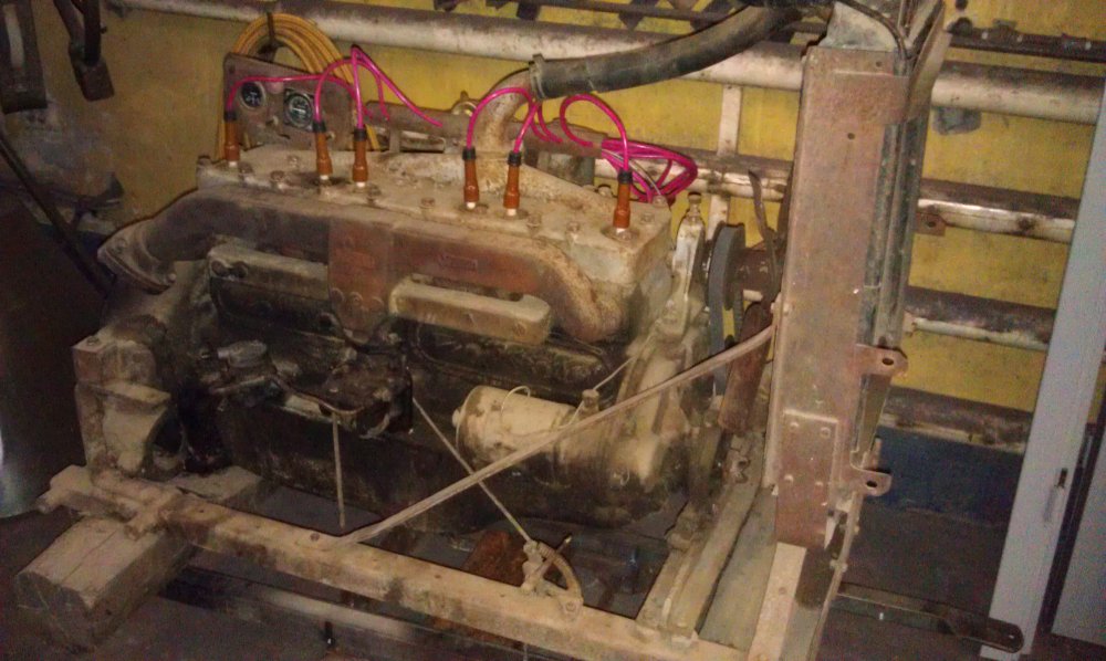

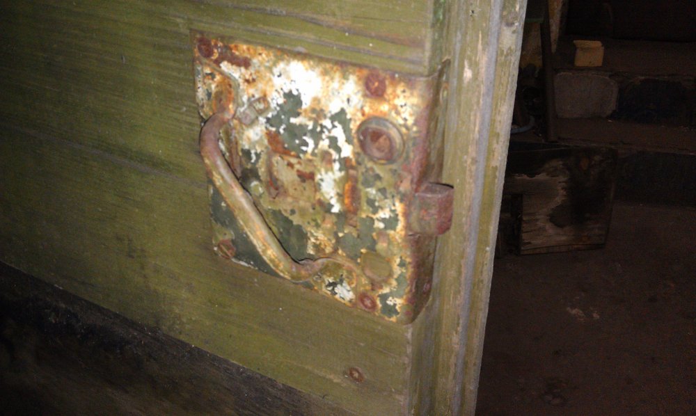

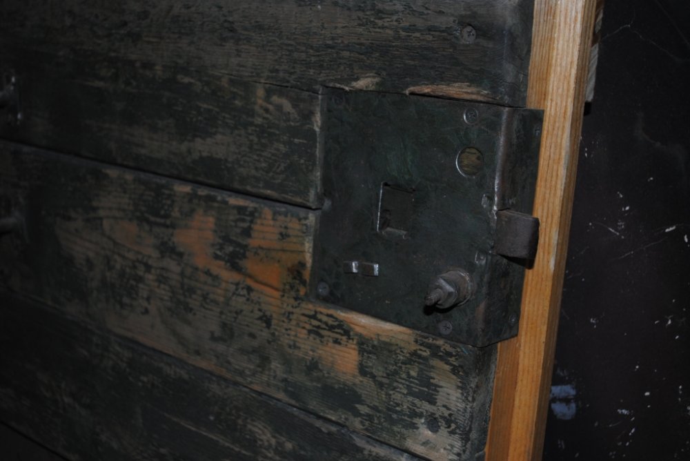

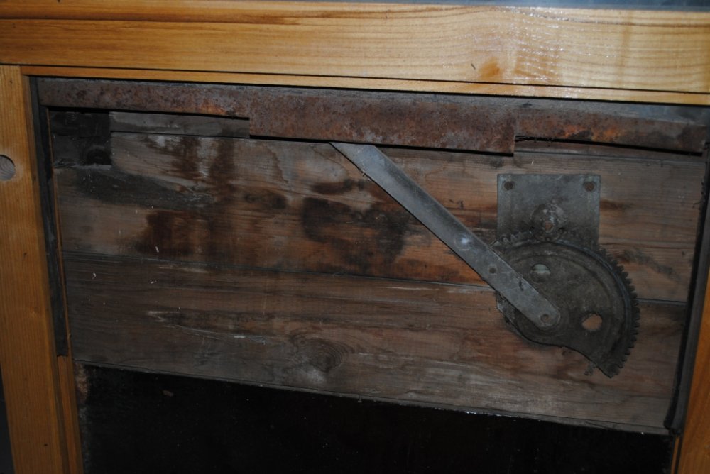

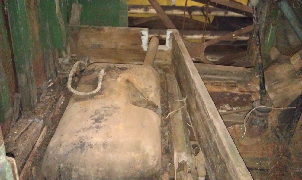

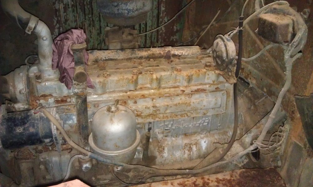

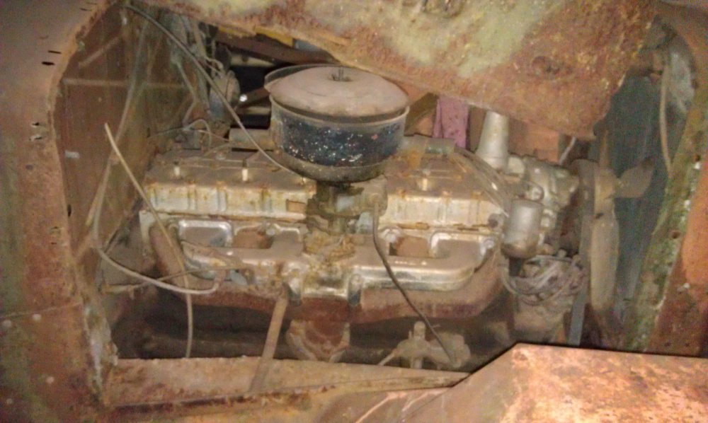

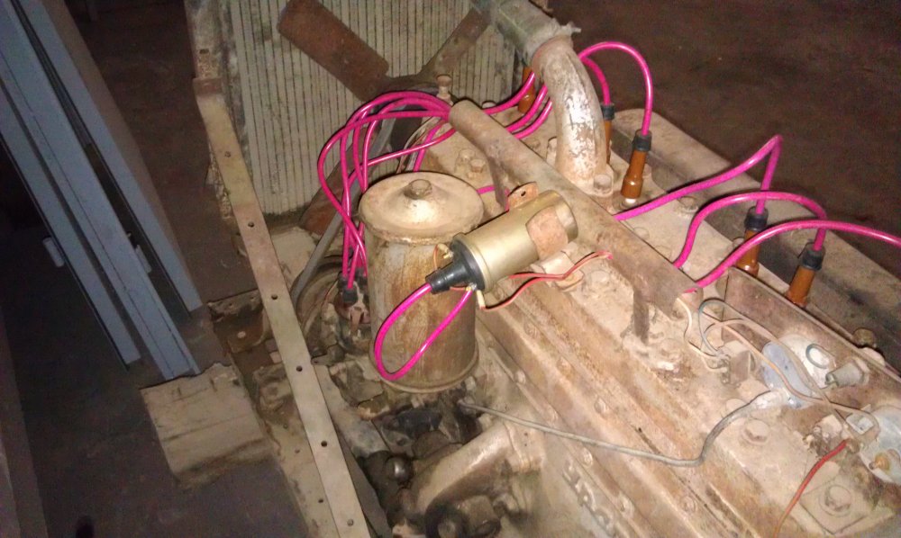

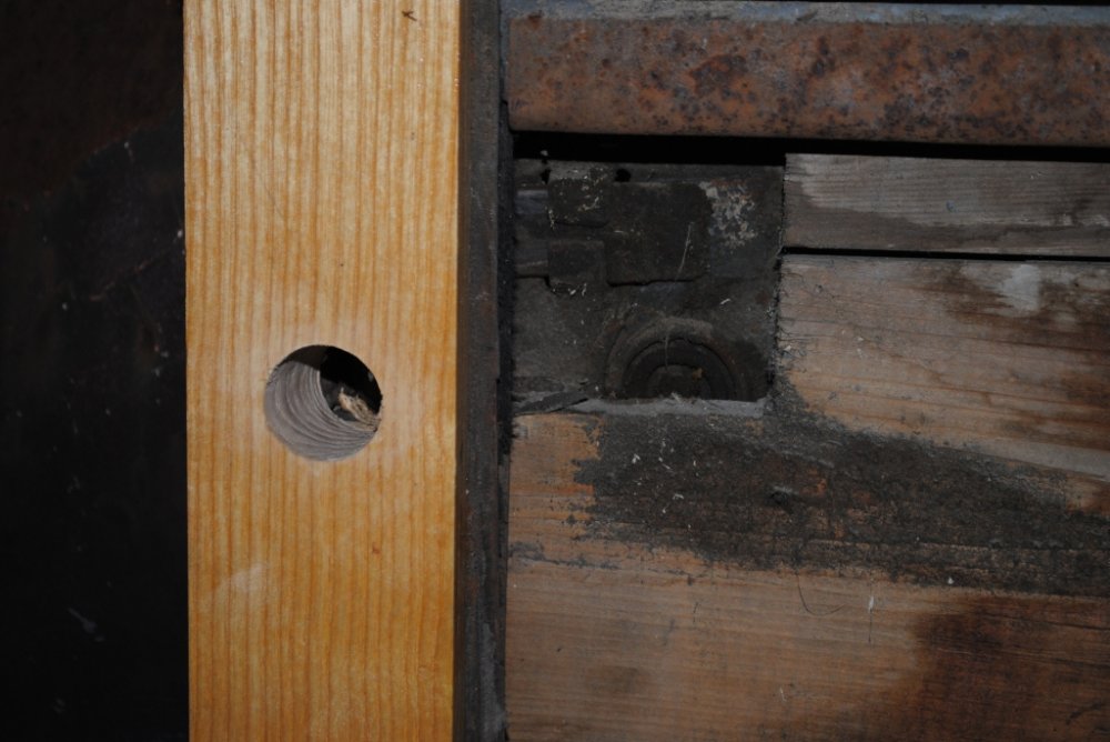

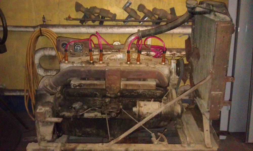

    Работа идёт медленно.Ищем родной двигатель,сейчас стоит на машине мотор уралаз.Подскажите по баку и дверному замку родные или колхоз?

  22. Мастерская Шептаевых
    215
    Старый Оскол.

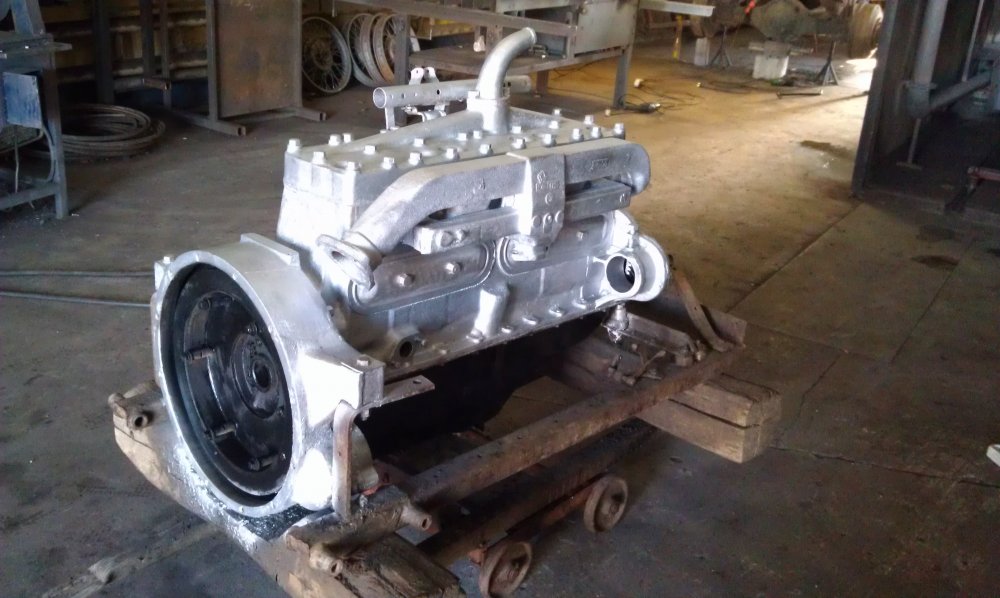

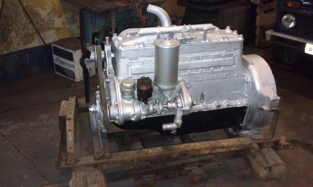

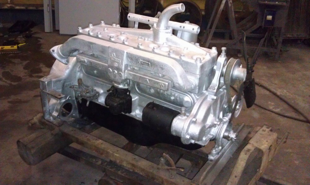

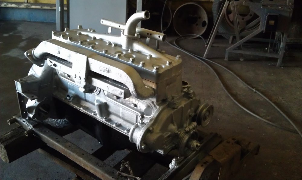

    Мотор нашли,заводится.

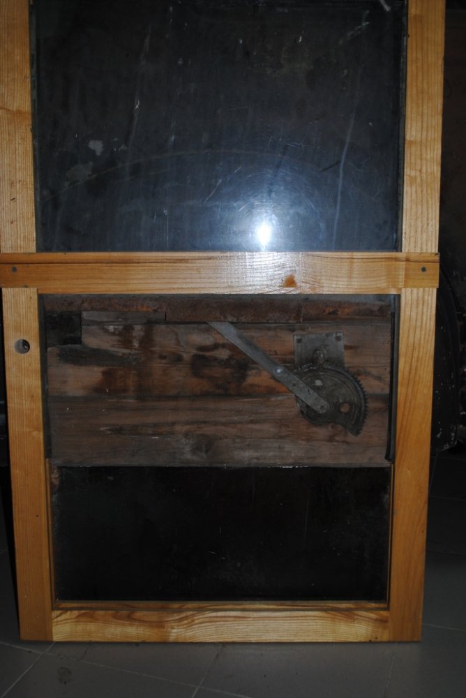

  23. Ткаченко
    Ткаченко Gefreiter
    54
    Севастополь

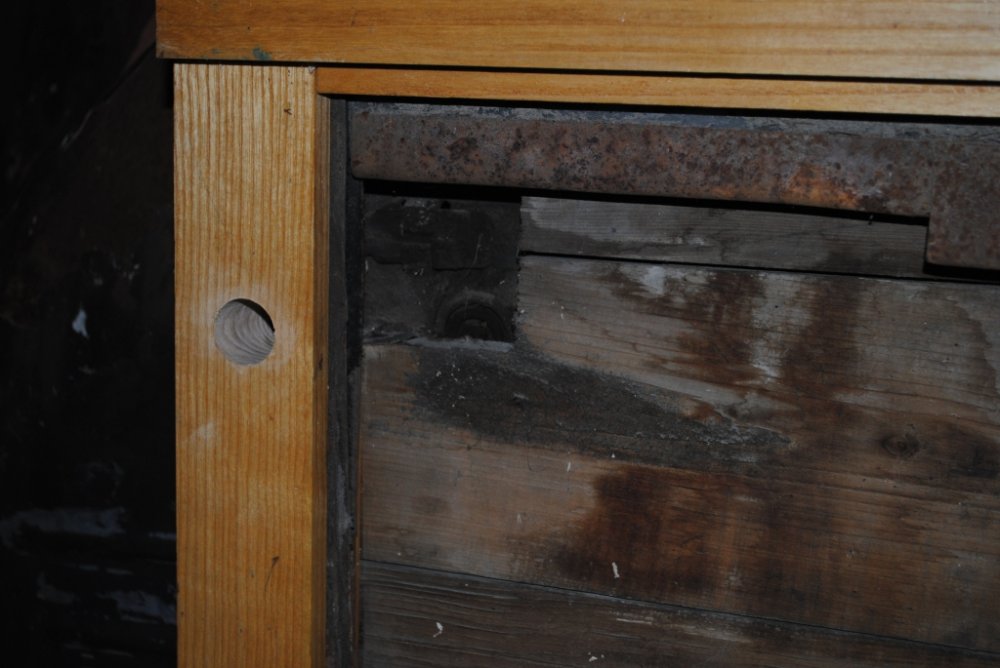

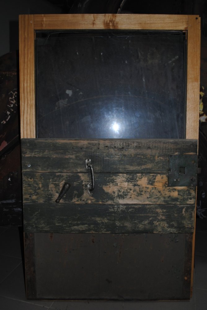

    мои двери, сравнивайте , рамка новодел , доски с закрепленными механизмами только почистили и разработали.

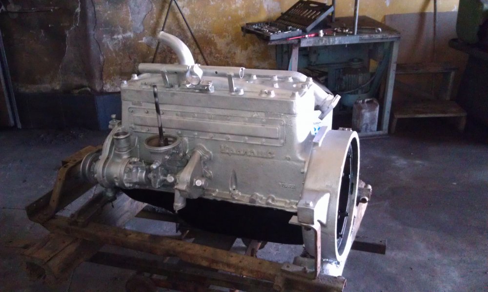

  24. Ткаченко
    Ткаченко Gefreiter
    54
    Севастополь
    Идем правильным путем, и почти одновременно, двигатель уралзис заведен законсервирован ,в процессе кабина и кузов.

  25. Мастерская Шептаевых
    215
    Старый Оскол.
    Спасибо за подробные фото,попозже сделаю фото обоих замков,они разные.Ваша рама получше будет,с нашей надо потрудиться.До кабины нам пока ещё далеко.Мотор уже почти готов,запускали приятно рычит,сила.Нравится смотреть фото о проделанной работе!!! Успехов Вам !!!
