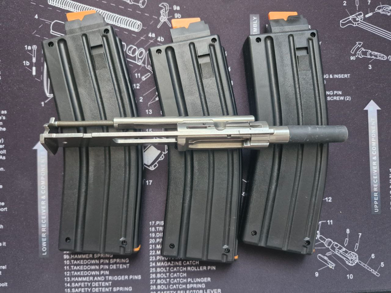

    Конверсія 223 - 22
    В комплекті 3 магазини на 25,
    CMMG
    ціна 680 дол
    Магазин CMMG
    Ємність 25 патронів 22 калібру
    Для AR15 в 22 калібрі
    Ціна 2130 грн

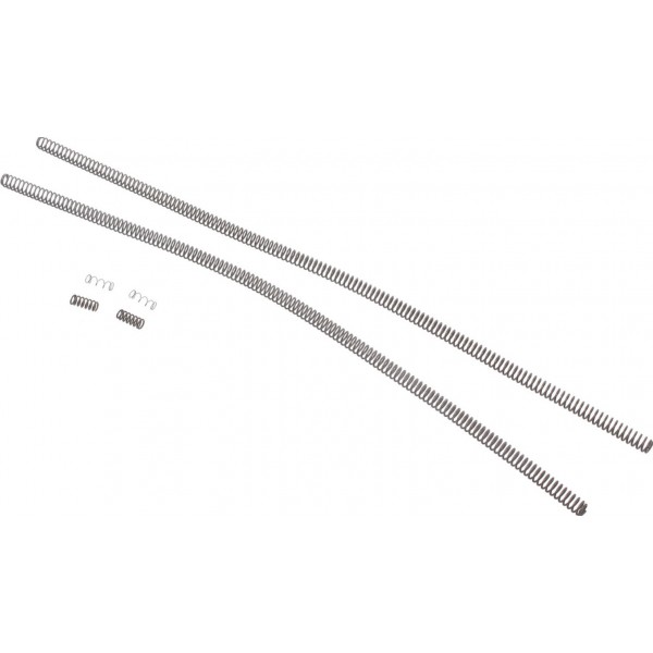

    Набір пружин CMMG Spring Kit, 22ARC ідеально підходить для користувачів AR15 в калібри 22lr, які бажають замінити свої пружини. Для використання з конструкцією CMMG
    В комплекті: 2 повертальні пружини, 2 пружини екстрактора, 2 пружини ударника
    Ціна 1290 грн

    Магазин CMMG
    ЦЕЙ МАГАЗИН НЕ ЯКІСНИЙ!!! він на 1 мм вужчий за стандартні магазини, люфтить у шахті, а тому часто не подає патрони, недозакриває затвор, гне гільзу. не беріть багато одразу або взагалі не беріть цей магазин, бо продавець після 50 набоїв каже що магазин юзаний і не примає повернення неякісного магазину

    Точніше, як на мене, що не "цей магазин неякісний", а "цей магазин не працює в конкретному карабіні". Бо з наданої вами інформації в пп, справа саме в ньому, де він фіксується з люфтом більшим, ніж треба. І на це впливає багато факторів. Така проблема взагалі вперше з великої кількості магазинів виявляється. Ситуація, що інколи є несумісність конкретної гвинтівки з взагалі любим магазином - трапляється.
    Магазини ви отримали відповідні опису - це нового зразка в новому стані CMMG. Нажаль, на фото, що ви надали, видно сліди від фіксатору магазину на них, тому вони не в стані нового та я прийняти не можу.
    Консультаційну підтримку я надавав в повному обсязі.
    Наведена Fizko ситуація має місце бути.
    Щодо відмови в поверненні, як я і писав - якби вони були в новому стані (чи 1 з них), повернути б могли без проблем. Ті що у вас, я нажаль прийняти не можу.

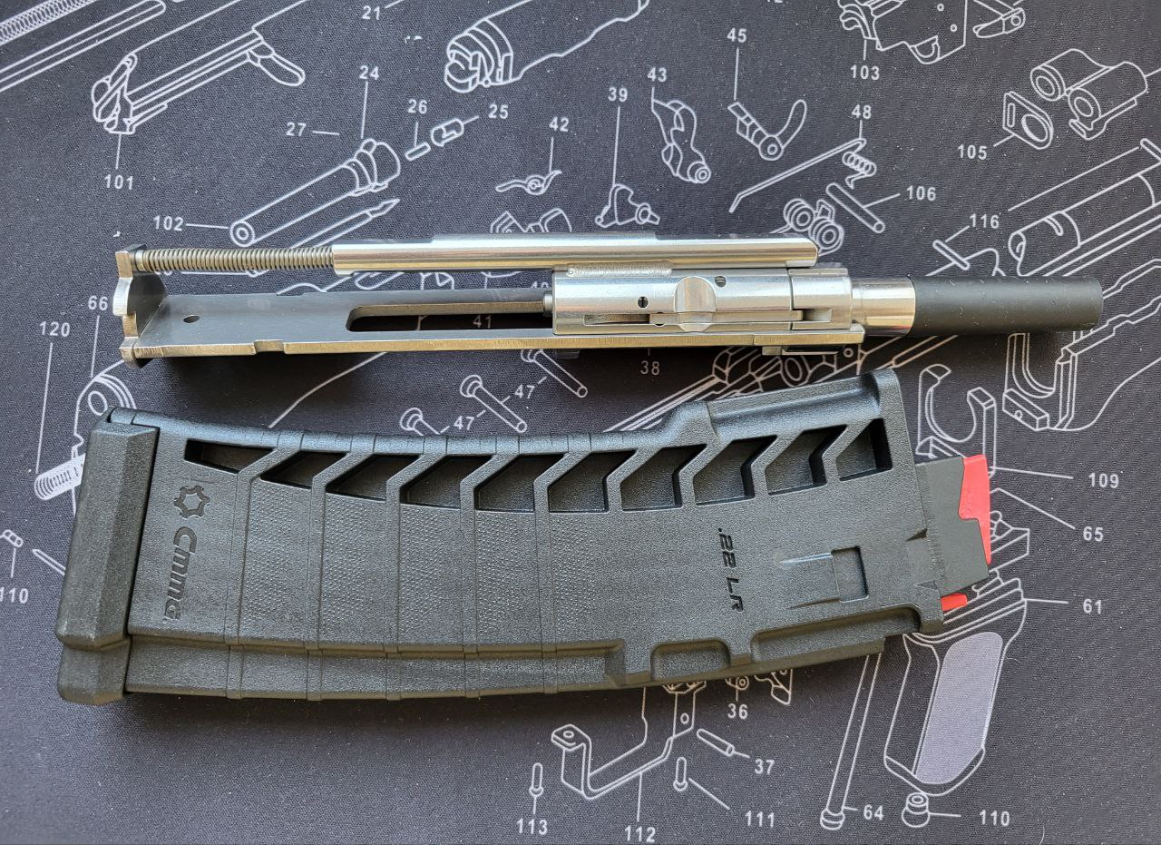

    У меня тоже проблемы с этими магазинами. Мнёт, подаёт под углом. Проблема решилась просто. Не ставлю полный под завязку. 18-20 патронов и всё работает нормально. Плюс надо учитывать что сейчас зима. 22 лр не сильно любит холод. Патроны в парфине. Он густее и даёт липкость и грязь

    Тут проблема не в карабине. Я вам ранее кидал на Вайбер видео с разными карабинами но одной и той же вставкой. Решение только 1- не полный магазин. Кстати, вставка что я взял отличаются по размерам от тех что выпускали раньше. Или это конкретно мой случай. У меня она очень туго входит в мой карабин и в карабины моих товарищей. Потом проблемно вытащить. Только с помощью плоскогубцев. При этом их вставки что у меня в карабине что у них становятся отлично. Более свободно так сказать. Спустя пять тренировок стало видно место в котором она затирает.

    Проблема у CMMG магазинах всіх модифікацій. Є карабіни з чуть коротшою шахтою(спорт) там немає люфта, більша частина с запасом для захисту від бруду.
    Рішення на відео тайм: 5:35. Зробити накладку на магазин.
