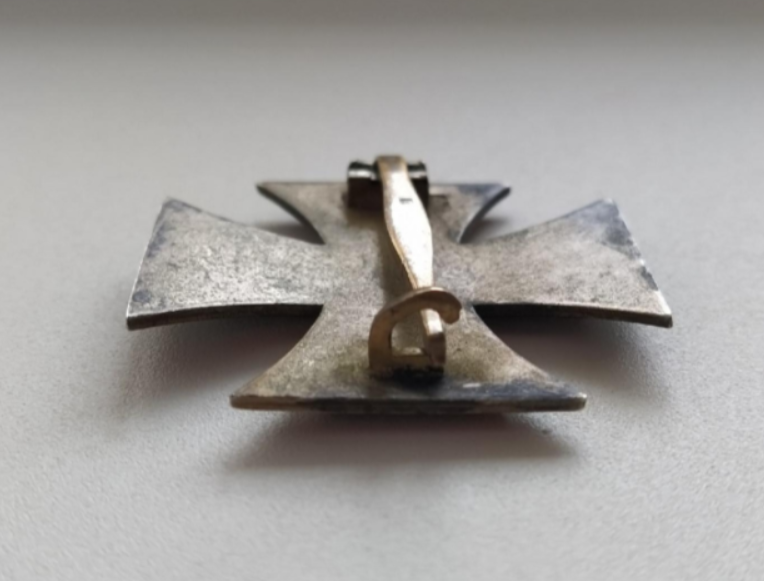

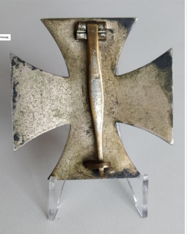

    ось фото оригінального ...

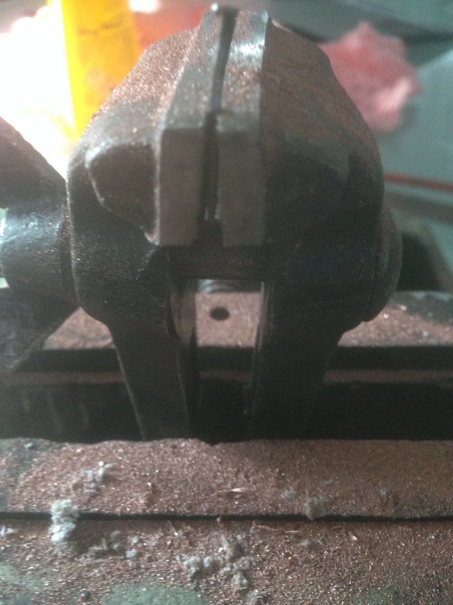

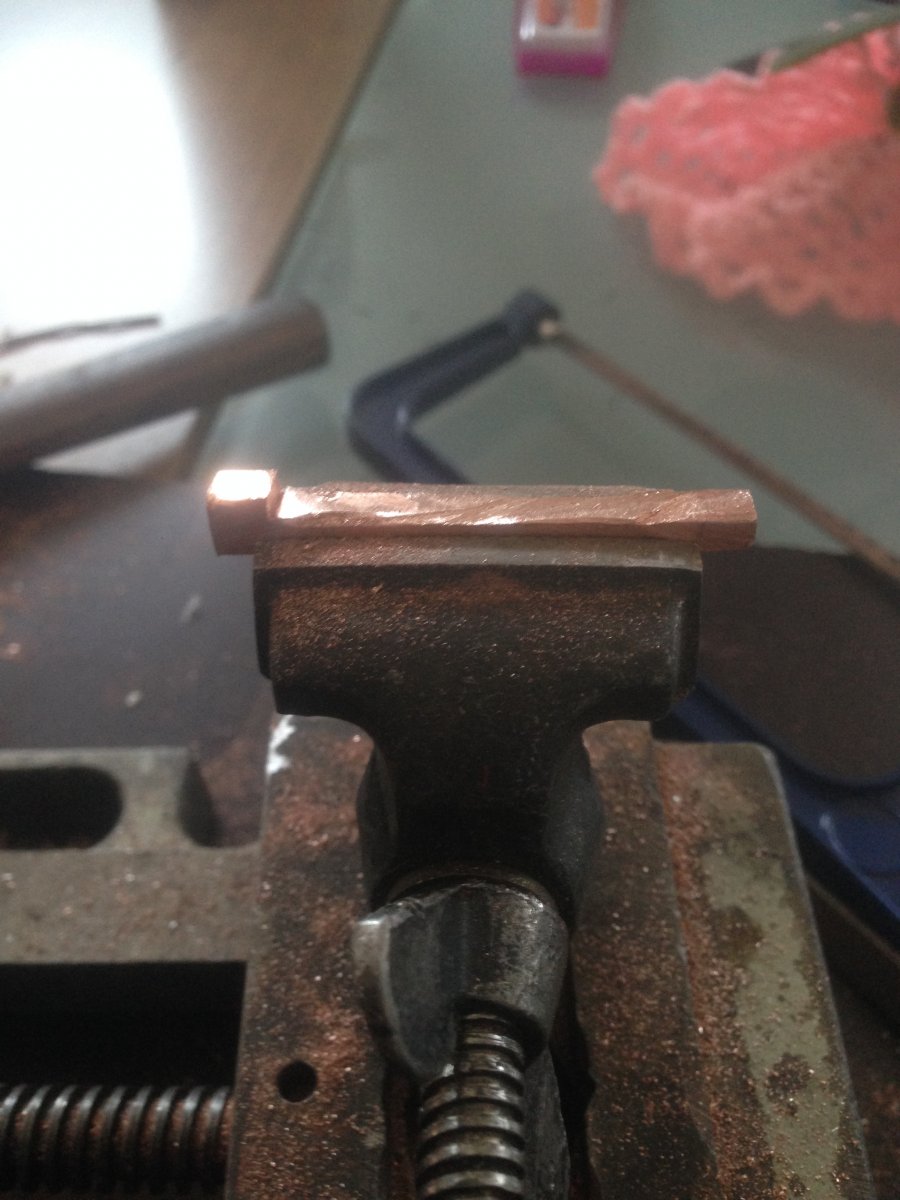

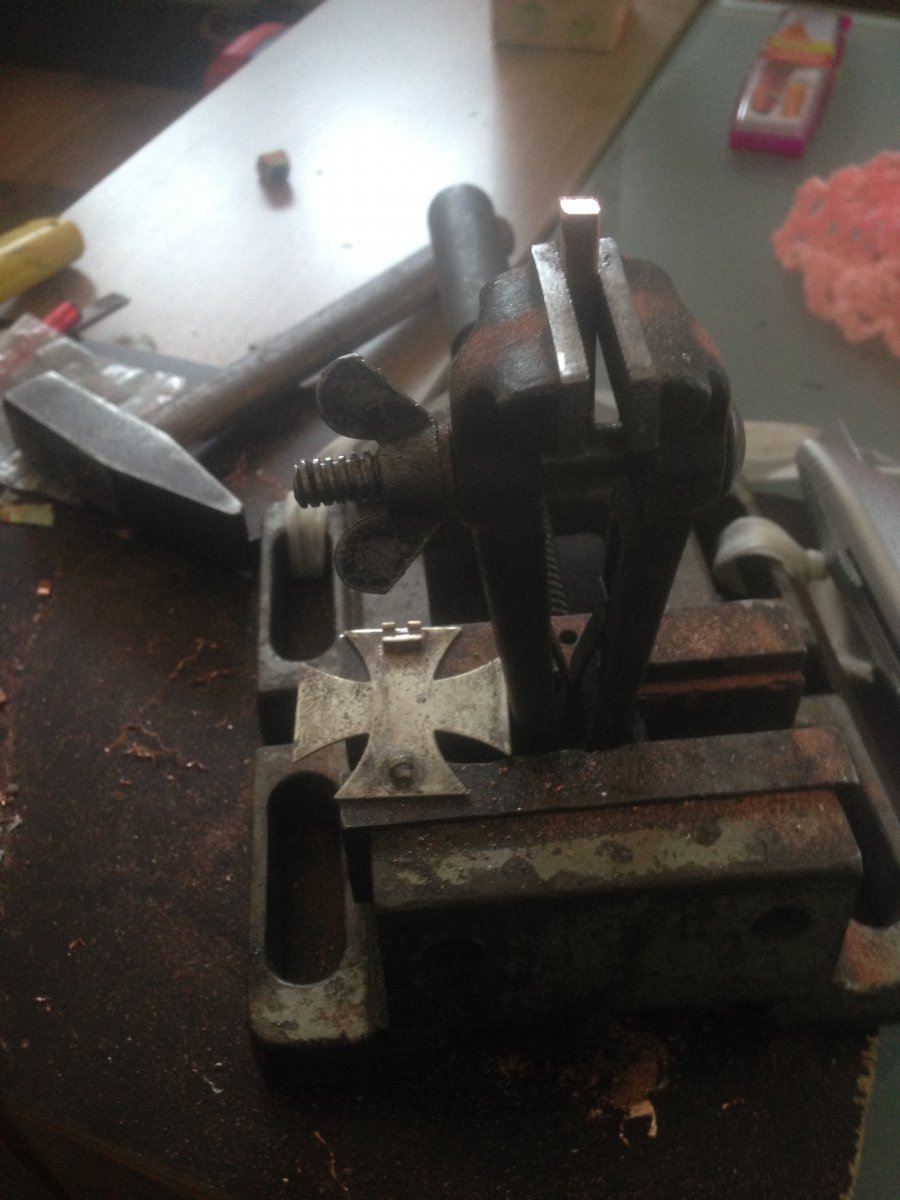

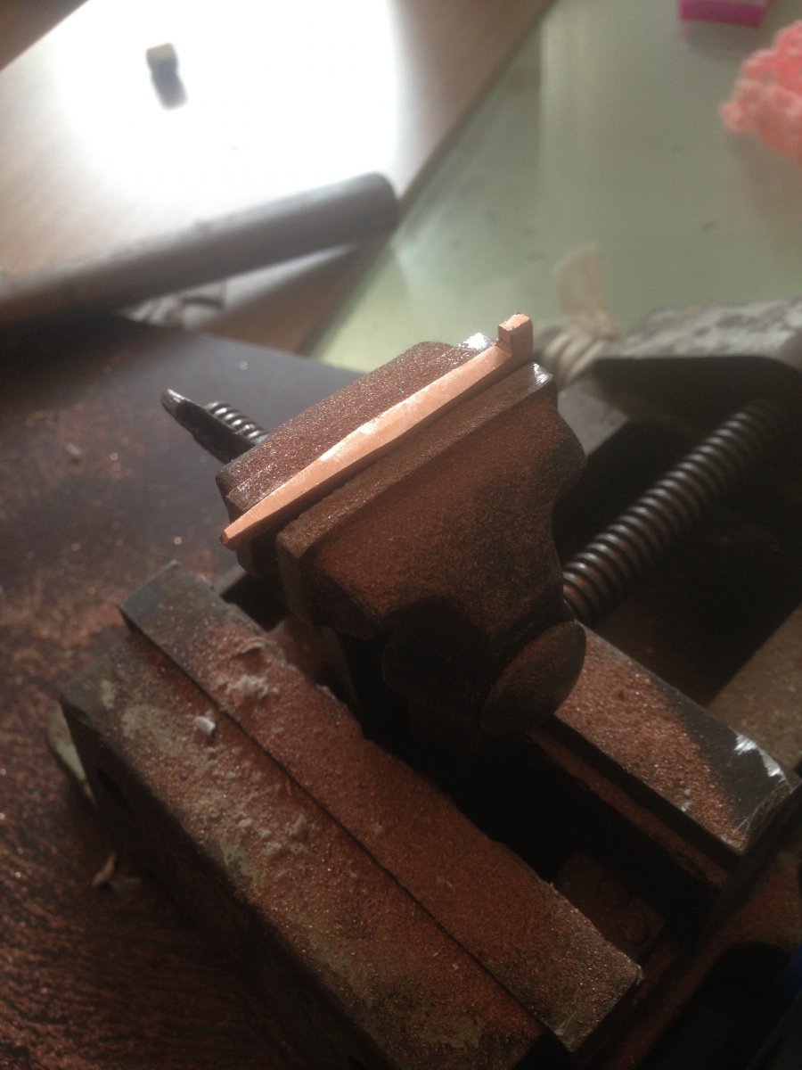

    першим ділом була виточена і припаяна ця площадка .. виточена з міді
    IMG_2314.JPG IMG_2315.JPG IMG_2316.JPG IMG_2317.JPG IMG_2318.JPG IMG_2319.JPG IMG_2320.JPG
    Останнє редагування модератором: 5 кві 2020

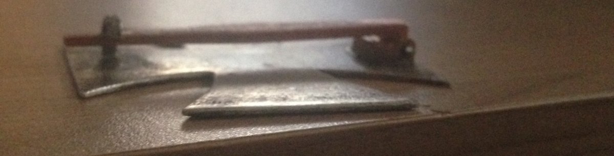

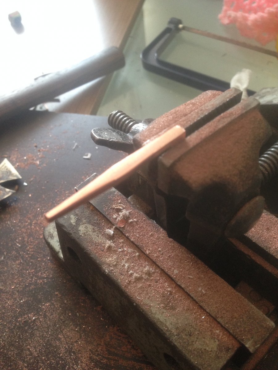

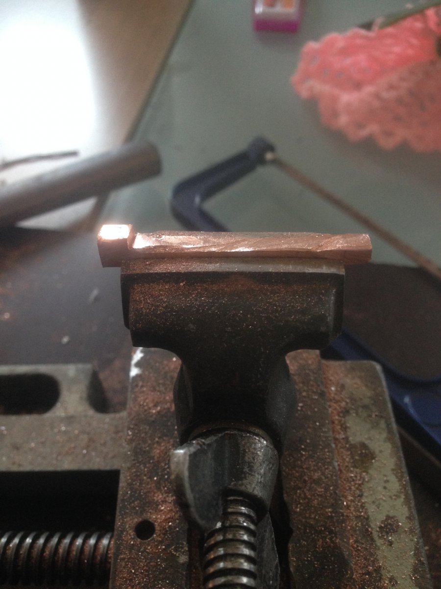

    сама голка то же виточена з міді по розмірам оригіналу ..тут головне терпіння ,, часу під час карантину достатньо...і звичайно не забувати контролювати розмір ...

    ось що вийшо ,, буду радий за здорову критику .. дальше серцевина ... думаю купити копію хреста і із неї методом підгонки зробити вставку .. але то трохи пізніше ...

    Приветствую. Получилось хорошо. Единственный минус, нужно было хотя бы иглу изготовить из латуни. С ув.
  12. Miklos
    Miklos Oberleutnant
    2.133
    Munkach
    Спасибо , Может залудить её?
    Олег Грабовский подобається це.
  13. БЛК
    БЛК General-major
    30
    66
    8.134
    Только серебрение. С ув.
    Michael K, Олег Грабовский, Рост76 та 3 іншим подобається це.
