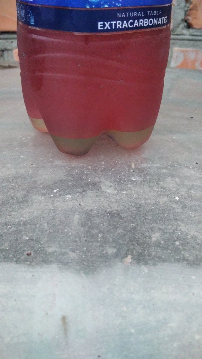

    Доброго часу! Сьогодні на будівництві почав глохнути генератор, зупинили роботу, помітили що забитий фільтр, почали розбиратись і виявилось що в баку дуже багато такого киселю. Працювали з ним багато і довго. Горить добре як бензин, але вигорає повільно як пластик.
    Що це таке? o_O

    нефиг жадничать на дешевом бензине. Обычный газоконденсат. Остается на дне пропанбутановых баллонов, плохо испаряется. Регулярно используется для изготовления паленого бензина.
    А еще хорошая привычка заправлять всякое такое через лейку с сеткой.

    Заправляете ( храните) с пластиковых бутылок и канистр не предназначенных для топлива ? Вот они растворенные и выпадают из бака . Если в такой таре держать омыватель стекол будет еще веселее , когда этот кисель закоксуется в брызгалках на лобовое стекло .

    Та я только за . Я о том что на фото не конденсат , как это пишет специалист в теме .:)

    Поддержу за пластиковую тару, пэт бутылки в частности. Бенз если долго в ней стоит то растворяет, грамм 300 в утиль, сопли на дне плавают.

    В темі бензопил показував,покажу ще тут,це бензин з мережі заправок чібо,мото,татнафта,також така бяка випадає коли бодяжить в бак спиртовий бенз наполовину зі звичайним. IMG-49f089188da613d65ffdd7fc58c09f94-V.jpg

    Ну це якісь домішки відшарувались, видно чітку межу як ніби вода й олія, а розчинений пластик не такий виражений, просто каламутніше.

    Оту типа воду перевіряв,горить зараза,що воно таке х.з.:confused:

    Якщо генератор двотактний, з часом хренове масло осідає схожою жижою, при довгому простої.

    там быть не может простоя, а так да, современные двухтактные разлагаются в бензосмеси за полгода примерно. В родной банке годами хранятся, вроде три или пять. Там написано.
    Отстой с баллонов выливал неоднократно и он именно так себя ведет.
