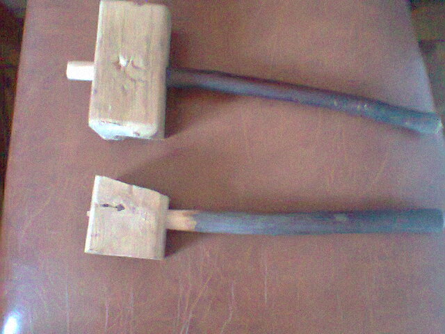

    Доброго здоровья, для удобства роботы сделал себе киянку, (молоток деревянный) не разбивает метал, а диформируеться корпус молотка, поменять дерево дешевле, да и вес можно подобрать любой.

  10. Рост76

    Рідна ненька Україна.
    Буду дома сфоткаю, выложу у меня их несколько, резиновый мне не понравился.
    С Уважением.
  11. Рост76
    Рост76 General-major
    5.218
    Доброго здоровья, не ругайте сильно и не смейтесь, я не жлоб просто самый быстрый и дешёвый вариант на быструю руку.
    С Уважением.
