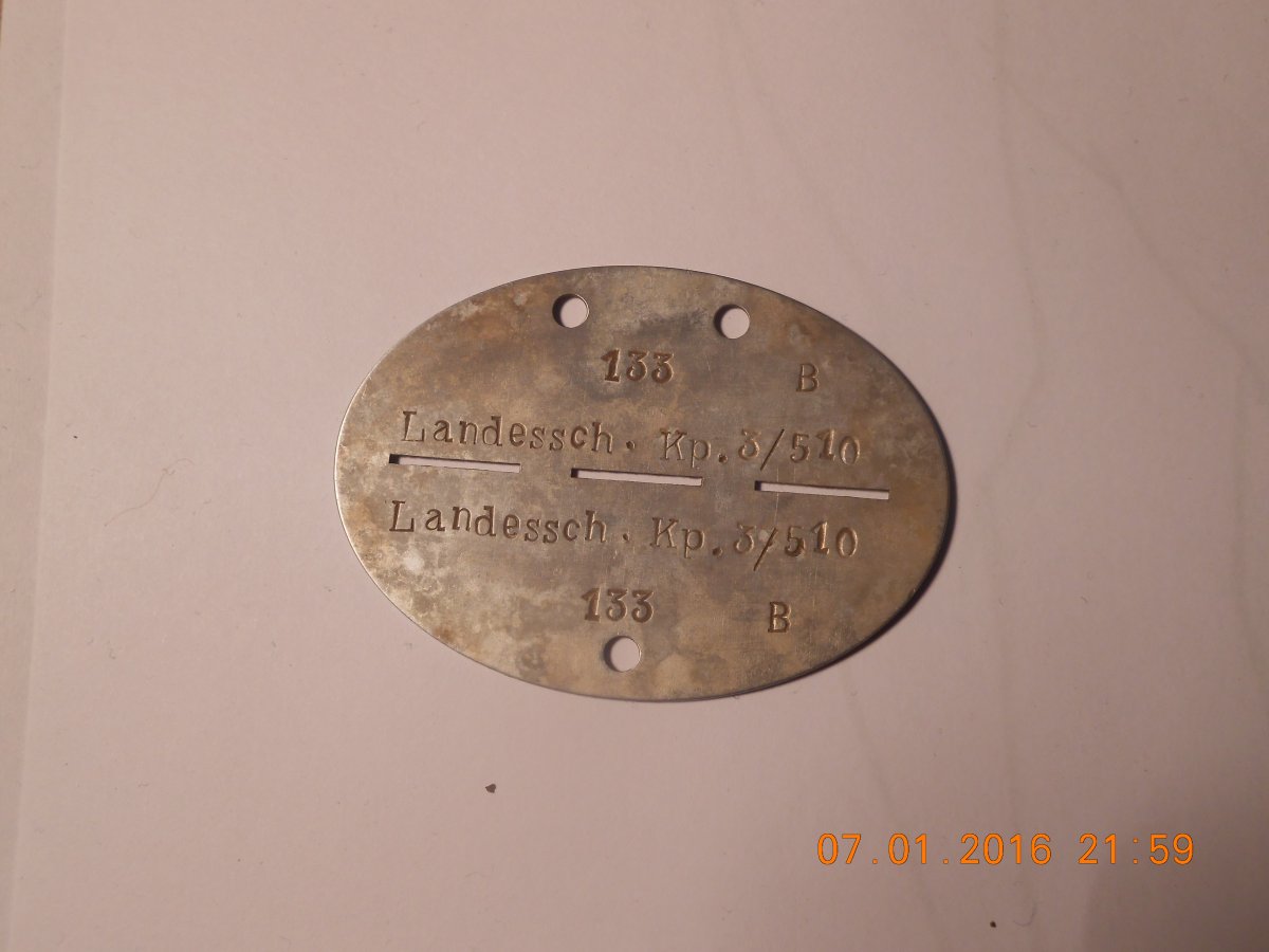

    добрый день прошу помощи в розшифровке жетона. с ув

  3. Городовой
    Городовой General-leutnant
    18.317
    3-й батальон ландшутца.

  4. Advin
    Advin Stabsfeldwebel
    1.878
    Белая Русь
    Земельностроительная 3 дорожная рота 510 батальона; 3 группа крови

  5. Вiтушка
    Вiтушка Moderator
    2.901
    Беларусь У ДРЫГВЕ на КУПIНЕ
    Не , троху зусiм не то. По жетону он ни разу не стоитель.
    Landesschützen-Bataillon относились к sicherung – охраняющие части (подразделения). http://www.lexikon-der-wehrmacht.de/Gliederungen/LandschtzBat/Gliederung.htm

  6. Advin
    1.878
    Белая Русь
    А по конкретней ....??? Что то не убедительно ...

  8. Advin
    1.878
    Белая Русь
    При чём здесь австро-венгерские тирольские части, да ещё во времена Габсбурской монархии.
    Landesschutzen: приминимый термин для Австро-Венгерской монархии до 1917 года, поскольку с 1917 он стал Kaiserschützen. Поэтому Ваше обращение к Австрийскому источнику не уместно.
    В Германии Landesschutzen применялся к подразделениям создаваемым из числа призывников35-45 лет и более. Landesschutzen Германии и Австрии – разные понятия.
    Данные подразделения имели зачастую большую и различную штатную структуру и были многофукциональными.
    Охрана – да, были подразделения Landesschutzen создаваемые для этого, но задачи по охране были предельно ясные и с одной функцией – охрана военнопленных. И то, такие отдельные подразделения создавались в основном до начала восточной кампании, и всё.
    Зачастую имели очень разнообразный штат, а именно отдельные должности для работы в комендатурах, в лагерях для военнопленных и пр. с большим радиусом территориального разброса.
    Landesschutzen часто реорганизовывались. В последующем, основной целью данных подразделений явилось выполнение задач обеспечения и обучения. Доставка, ремонт и пр. пр. А также, создание резервных подразделений для частей имеющих кадры с необходимым каким-либо специальным образованием или подготовкой.
    В большинстве своём Landesschutzen подразделения создавались как: трудовые, строительные, технические, (имелись батальоны кровельщиков; технические батальоны; трудовые батальоны, транспортные батальоны и пр).
    В Вермахте данные структуры являлись низовыми и поэтому их обеспечение было не полноценным. Зачастую не хватало полного вещевого довольствия, оружие было в большей степени трофейное, в результате были сбои по своевременному обеспечению боеприпасами.
    По данному батальону поинтересовался и сделал анализ.
    Создан в августе 1939 году с целью охраны военнопленных. Но уже в октябре этого же года становиться ZBV отделом (частью специального назначения). В 1940 году переименовывается в Landesschutzen батальон 510 с ротной структурой (с 1 по 4 роту) и со временем разбивается по местонахождению от Траунштайна, Бавария до Марибора, Словения – по 2 ротам. С 1942 года переподчинён Вермахту и переброшен на юго-восток. при этом 4 и 5 роты переподчинены в другой батальон. В 43 в Белграде и 44 в Греции.
    Очень наглядно видно как в связи с реорганизациями батальона происходит изменение выполняемых задач и целей.
    Я поспешил при определении жетона и соглашусь, что конечно не землестроительные части. Но в чём то и не соглашусь. Кем был представитель данного жетона? Вопрос ещё тот… но, что охранник утверждать не возможно.
    И ……….. как то некорректно звучат ваши нравоучения по изучению мат .части по отношению к людям которых вы не знаете.

  10. Вiтушка
    Вiтушка Moderator
    2.901
    А расшифровывая жетоны ,мы и не пытаемся выяснить кем служил солдат. Мы его просто расшифровываем и читаем то что на нём набито. Где , когда и кем он проходил службу можно определить только по его зольдбуху. Жетон это просто бирка учёта. Мог начать служить в строительном бате и получить там жетон , а через год оказаться в учебке Люфтвафе ,закончить её и стать к примеру пилотом. А жетон с очень большой вероятностью оставался прежний. Поэтому просто расшифровка и не более. Много лет увлекаюсь темой Erkennungsmarken , поверьте она не такая простая как кажется на первый взгляд. Без обид , с Уважением.

  11. Advin
    1.878
    Белая Русь
    А с чего Вы взяли, что у меня "первый взляд" на эту тему.
    Для повторной выдачи личных знаков с новыми номерами и названиями частей в боевых и запасных частях, а так же на кораблях ВМС полагалось иметь запас личных знаков в количестве 20% от численности личного состава. В частях и подразделениях вермахта, кроме донесений о потерях, было положено ежемесячно готовить так называемые «Перечни личных опознавательных знаков» – (Erkennungsmarken-Verzeichnis) – списки по выданным и по ушедшим из подразделения (в лазарет, другую часть, в могилу и. т. д.) личным знакам солдат и офицеров, которые отправлялись в центральное справочное бюро вермахта по учёту потерь – Wehrmacht-Auskunft-Stelle (сокращённо WASt) в Берлине.
    Начавшиеся с 1943г. после провозглашения «тотальной войны» частые переводы солдат из ВВС и ВМС в сухопутные войска или войска СС, и дефицит в армии с 1944г. запасных личных знаков создали к концу войны ситуацию, когда нередко у пехотинца оказывался личный знак частей ВВС или ВМС с его прежнего места службы, а эсэсовец носил личный знак частей полиции или той же пехоты. И все же это были исключения из правил.
