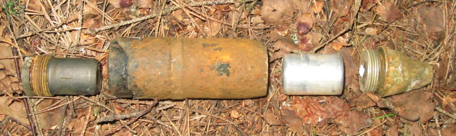

    Доброго всем здравия! Подскажите какие снаряды окрашивались в желтый цвет. Вчера в лесу копнул пару немцев 37 мм один желтый спереди у него конус алюминиевый взади похоже взрыватель вкручен, а другой того же калибера только цельностальной.

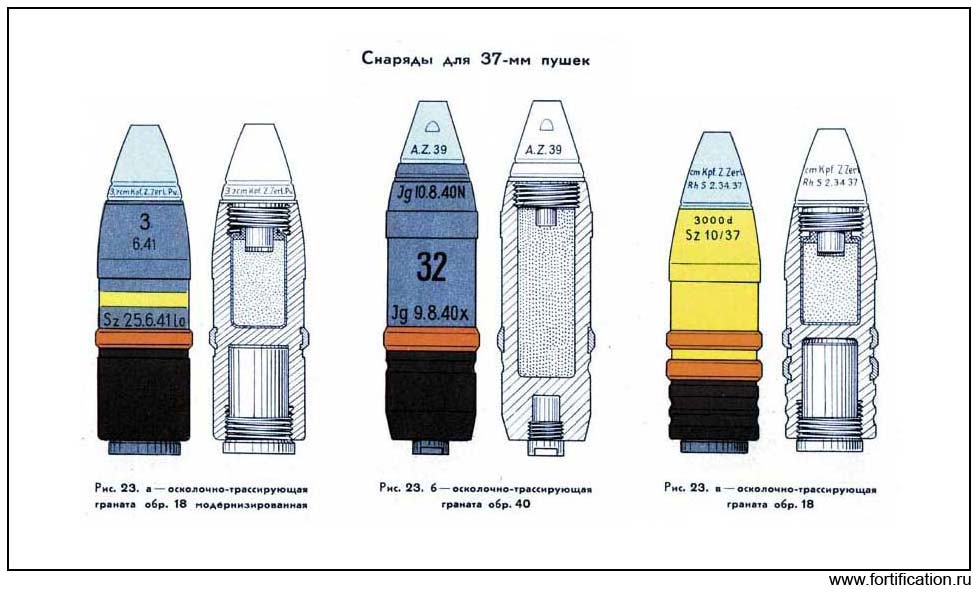

    Ответ: Желтый снаряд
    ...такие?
    Они касатики, и еще один без алюм. конуса, а просто точеный из цельной болванки тока взади вкручено
    Это бронебой обр.18. "сзади вкручено" это и есть взрыватель.
    вообщето в зади вкручивался трассер
    Если брать осколочные обр.40 и обр.18 то сзади у обеих трассер, только у одного в виде небольшой втулки, а у второго занимает 1/3 болванки.
    Спереди же у обоих алюминевые головные взрываки. Сдесь я с Вами согласен.
    Но(!!!) цельнолитных же бронебоев к PaK35/36 не было , это же деЦцки саД :)-> Стоит донник, т.е. донный взрыватель. Подкалиберный обр.40 в расчет не берем:)

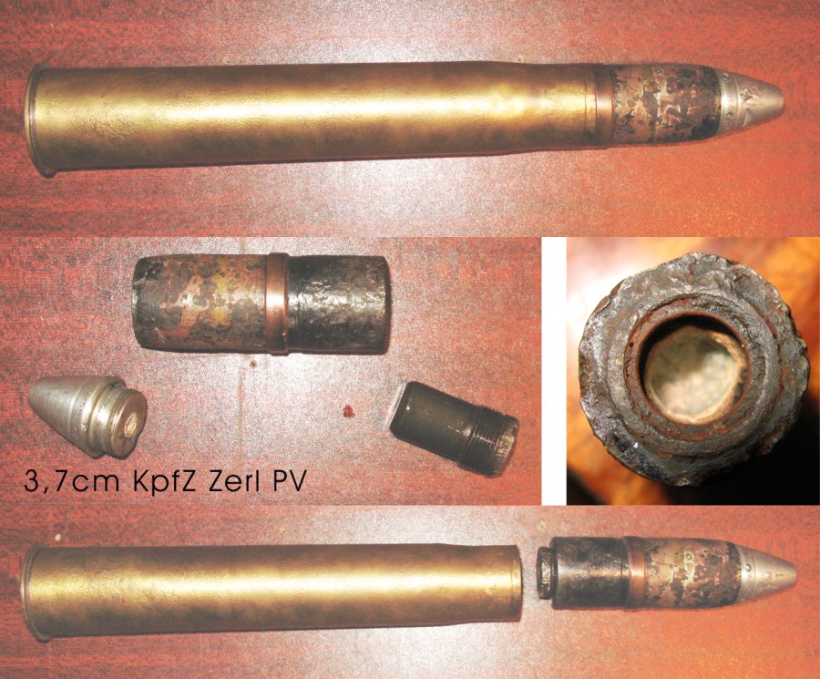

    Вот мой снарядег.
    Втулка трассера очень большая и похожа на донный детон, но там только трассерный состав.
    немецкие бронебои (часть из нескольких видов)
    Взрывак донный Bdz5103 с трассерной втулкой.
