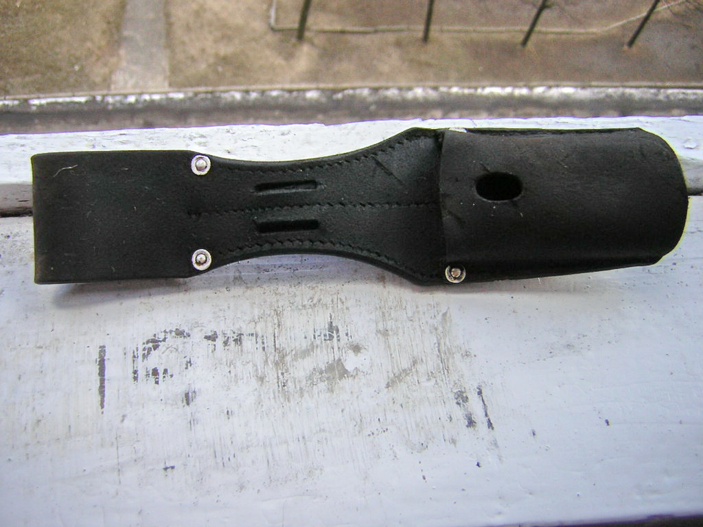

    Попробовал один из копаных подвесов,который по хуже,восстанавливать по рецепту Naita,результат превзашел все ожидания,кожа стала очень мягкая,сам подвес весь выровнялся,вобщем хороший метод.Спасибо Nait:smile_12:
