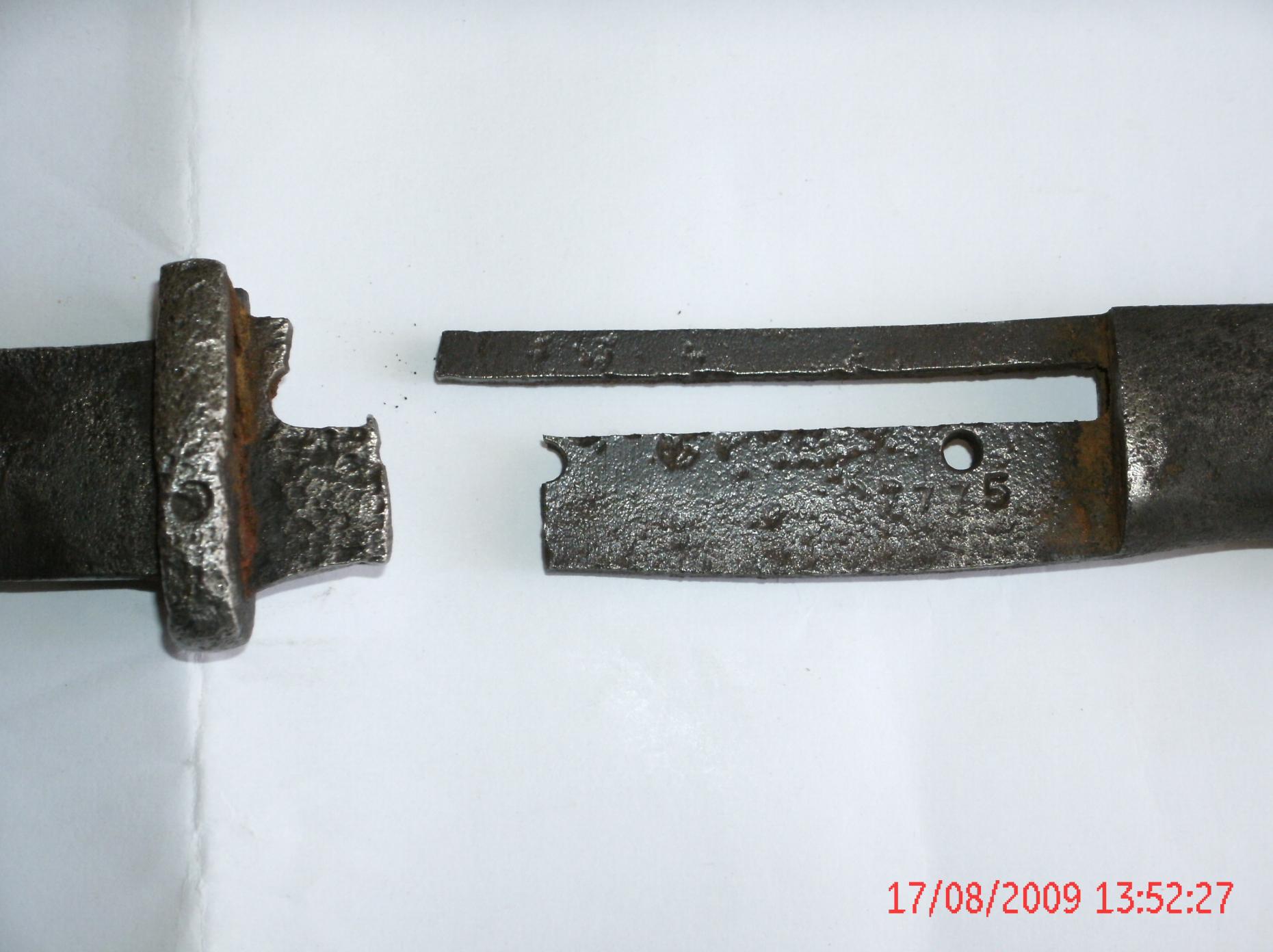

    Всем Привет:).На недельке попался жабакол от К-98 разбитый на де части за гардой то есть в рукоятке,подскажите как можно вернуть его в целое состояние.Говорят сваркой, но надежд на неё у меня не много.Буду благодарен любому совету.

    Для начала вставь фото чтоб было понятно есть ли смысл вообще его делать.

    Фото в студию, может чего и присоветуем сообща.

    :confused:Ой да забыл))воть.

    И в чём проблема? Нормальный сварщик соединит - крепче нового будет.

    С краев свариваемых сторон сними фаску,провари углекислоткой и зачисть

    Да тогда понятно,а вот выдержит ли сварочный шов нагрузку, иль только можно будет колбасу да хлеб резать.

    А ты с ним к третьей мировой готовишся?
    Не заморачивайся - завари, зачисть, "прижги" сварочный шов и на полку!!!

    Да на полку есть уже. А вот на коп брать с собой дело другое, вот по чему хочецо чтоб покрепче его залатать,только вот не знаю как лучше?

    ;). В таком случае мож сделать следующее: завари его как было по-родне (со снятием кромок), а в выборку под шомпол вложи вставку и тож провари.
    Надеюсь ты не станеш его пристегивать на винтовку, а то прийдётся каждый раз вынимать шомпол :D.

    Для этого фаска и снимаеться,чтобы когда зачистиш под счечки не снял сварочный шов

    завари і не заморочуйся з ніякими вставками , а час покаже як він себе поведе ,:)

    Фаски тут особо не помогут(хотя зачистить околошовную зону надо!), толщина свариваемых частей около 4 мм, т.е сварной шов будет заполнен за один проход. Нет заполнеия "корня шва" .если снимать усиление сварного шва(зачищать) то действительно получится не очень надежно.
    лучше использовать аргоно-дуговую сварку, более эстетично и зачищать не надо. Ну и нормальный сварной качественно заварит.

    Камрады всем спс:).Сегодня всё заварил, клинок держится пробовали резать арбуз напряжение держит:smile_12:. Может у кого всё-же есть зап-части на рукоятку(куплю).
