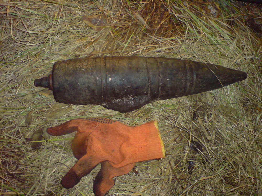

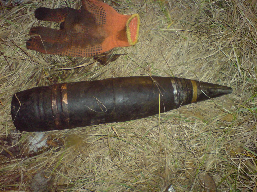

    Приветствую. Подскажите что за болванки. Калибр 76 или 85 мм. Один с трубкой т5 двухпоясной и винтиком. Второй броник с ввинтным дном , тоже два пояса.

    б-б-б-броник точно 76мм? **
  4. C00Lib1N
    C00Lib1N УберВопогмох
    4.533
    Гомель, Беларусь
    Заметил или.
    Тоска. К сожалению это обычные БР-365 и О-365.

  5. #ivan#
    #ivan# Feldwebel
    813
    киев
    85 бр и зенитный оф

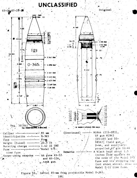

  6. Wiking-$$
    Wiking-$$ Stabsfeldwebel
    29
    52
    642
    Вроде нашел. Второй О-365К . 85 мм зенитная пушка образца 1939 года.

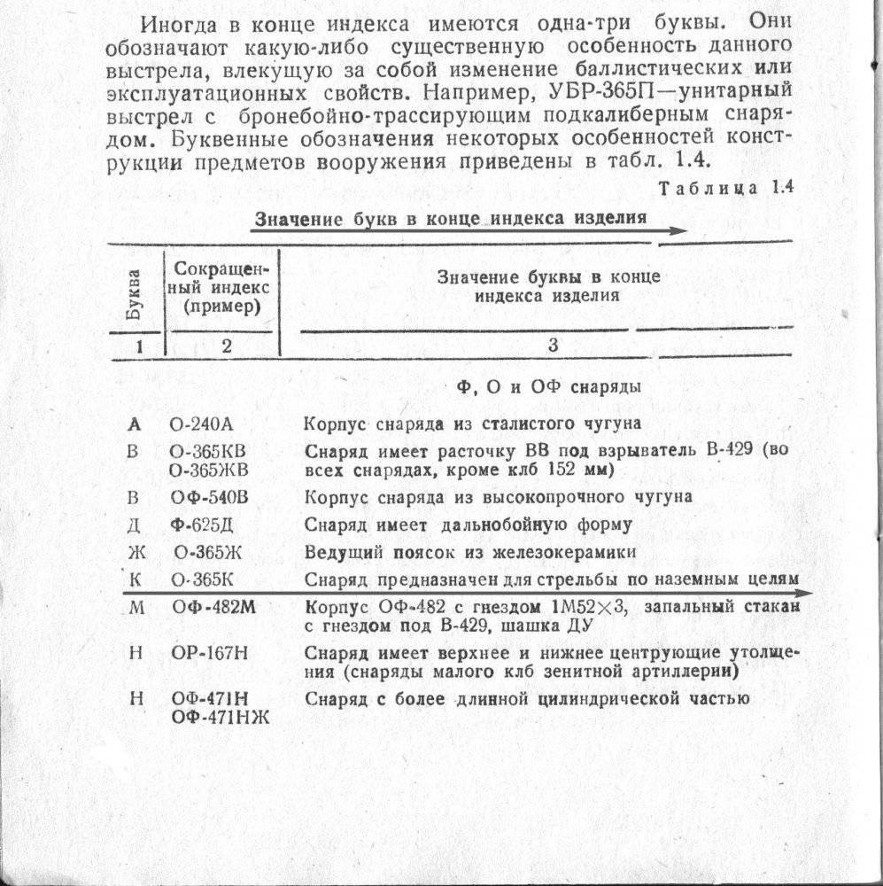

  7. C00Lib1N
    4.533
    Гомель, Беларусь
    Не "К", обычный. Литера К в осколочно-фугасных индексах - наличие переходной втулки под взрыватель.
  8. Wiking-$$
    29
    52
    642
    Понял. Внутри может быть шрапнель ?
  9. C00Lib1N
    4.533
    Гомель, Беларусь
    Нет, 85-мм шрапов массовых серийных не было. У вас осколочная дистанционная граната.

  11. Wiking-$$
    29
    52
    642
    спасибо. Я так понял Т 5 фиксируется винтиком в корпусе ?
  12. C00Lib1N
    4.533
    Гомель, Беларусь
    Да.

  13. Дервиш
    Дервиш General-major
    5.428
    Артем, день добрый. Вроде литера "К" в индексах (О-365К) осколочных, фугасных и ОФах другое означает...И как бЭ с "переходной втулкой под взрыватель" ничего общего не имеет.
    Wiking-$$ нравится это.

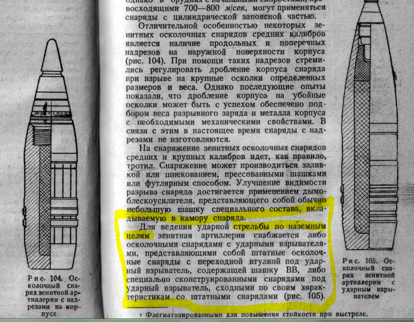

  14. C00Lib1N
    4.533
    Гомель, Беларусь
    Верно.
    Просто эта стрельба "по наземным целям" означает, что вместо дорого Т-5 стоит привинтная голова, в которую уже вкручен обычный КТМ-1. Цельнокорпусные 85-мм ОФ появились после Войны.
    Кусок Третьякова от 1947-го года.
