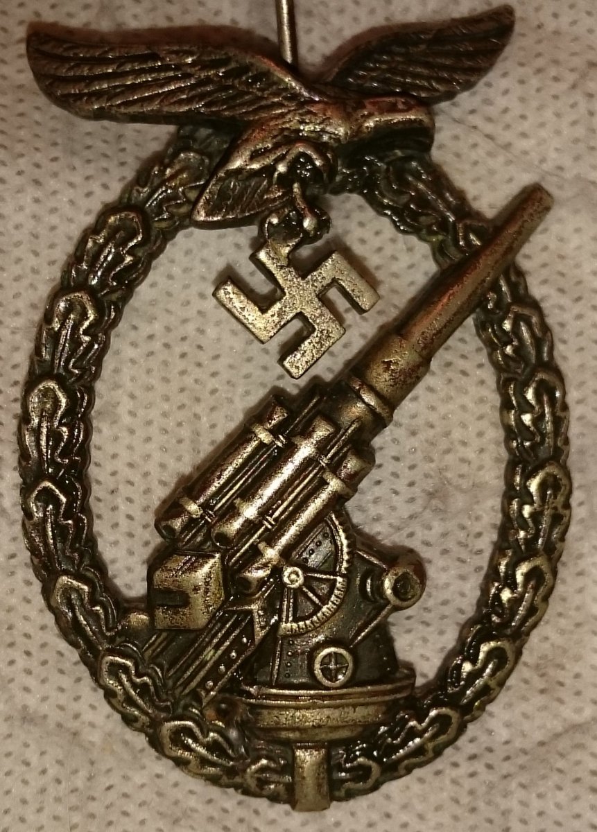

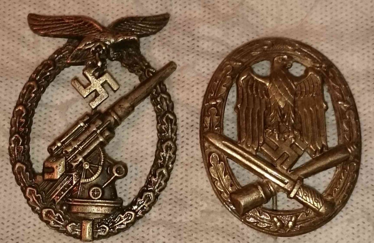

    Приветствую ! Друзья,я новичок на форуме,может где-то чего то не так выкладываю или не так что-то делаю-вы уж не ругайте,лучше поддержите ) Есть вот такие знаки,подскажите по подлинности.

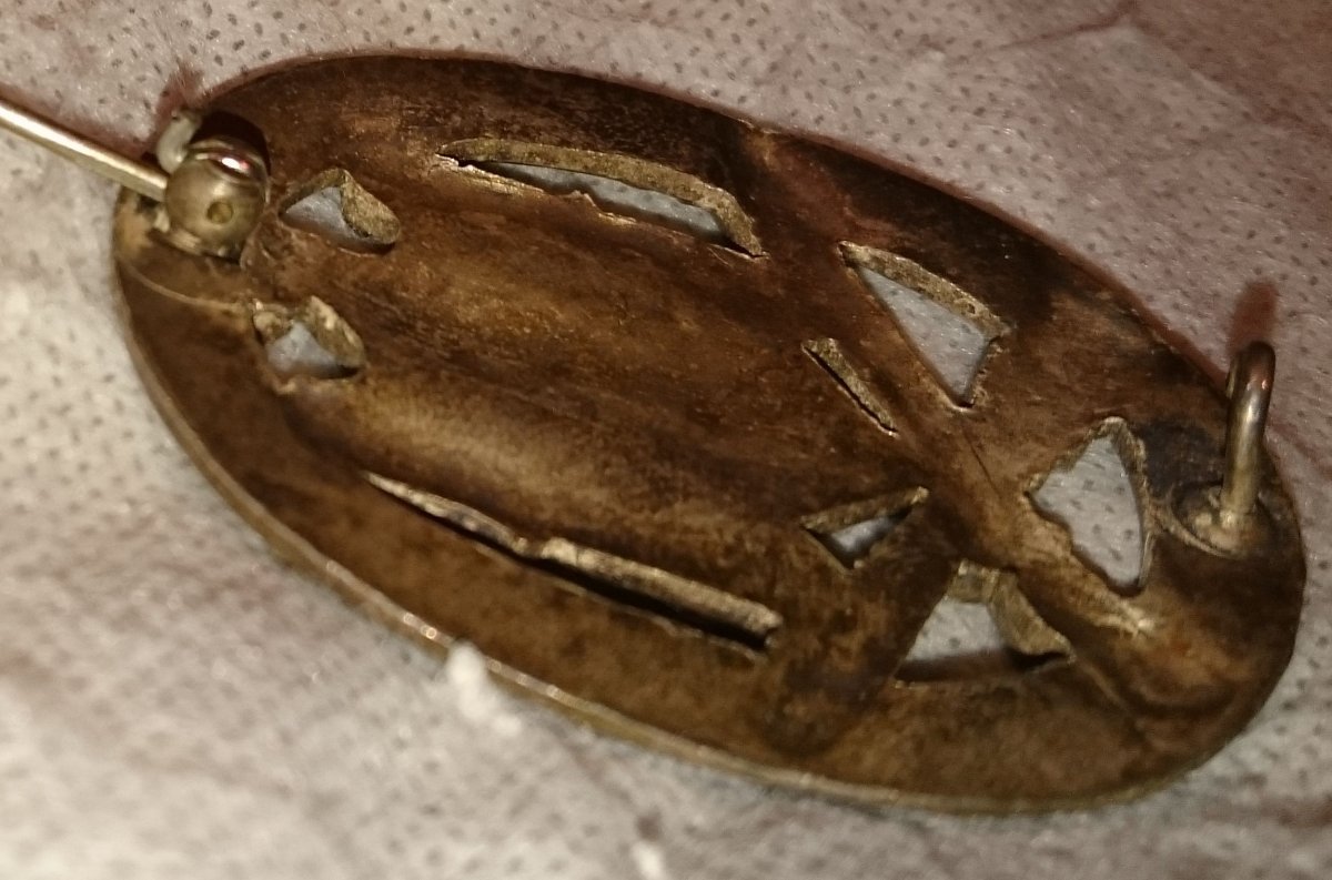

    Забыл сказать-ловящий крюк на зенитке сломан.На фото-скрепка....

    Снова приветствую. Ещё хотел-бы написать,что в принципе ранее не сомневался в подлинности,потому как приобретал эти знаки у проверенных людей,потом облазил кучу сайтов и пересмотрел много тематических энциклопедий.Но на одном из форумов мне вынесли вердикт-что это копии,правда без обоснования причин,никто не написал,что им так не понравилось в данных знаках.С ув.Зл.Кот.

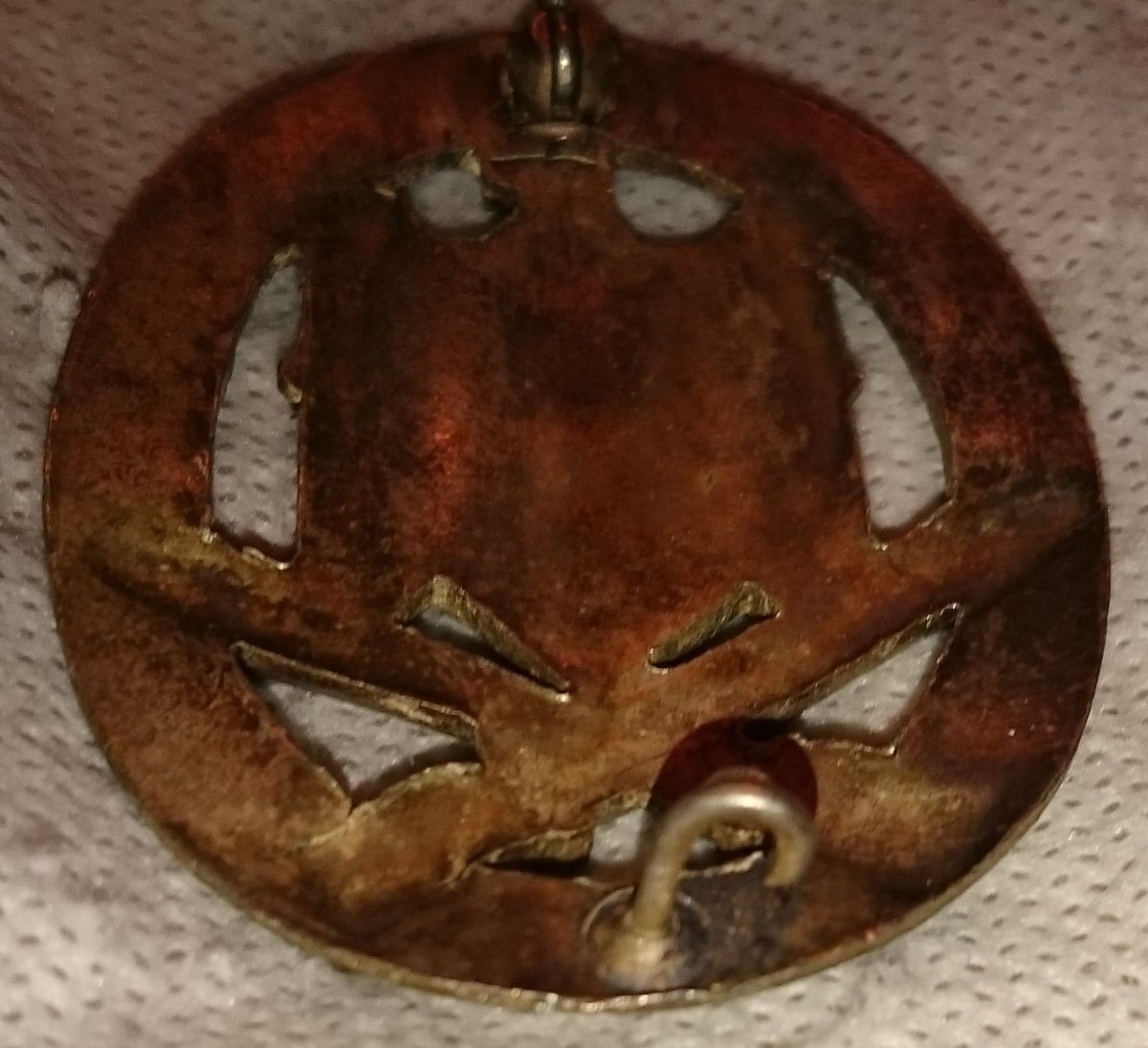

    Никто ничего конкретно не написал, потому что фото не информативные. Сделайте хорошие четкие фото при дневном освещении аверс/реверс под прямым углом с открытой и закрытой иглой, шарнир и крюк с разных ракурсов. Зенитка вполне может быть копаным оригиналом. А штурм - этот тип хорошо очень подделывают, поэтому нужны подробные фото.
    Ну а по поводу покупки у проверенных людей - поверьте, даже спецы ошибаются. Есть такие копии. которые не определить, пока не появится вторая такая же со схожими косяками. Бывали случаи, что знаки признавались оригинальными авторитетными в фалеристике людьми, но потом через несколько лет их записывали в фуфло, т.к. появлялась новая информация.

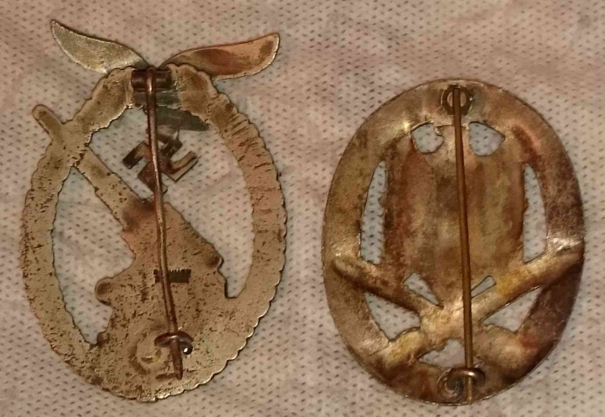

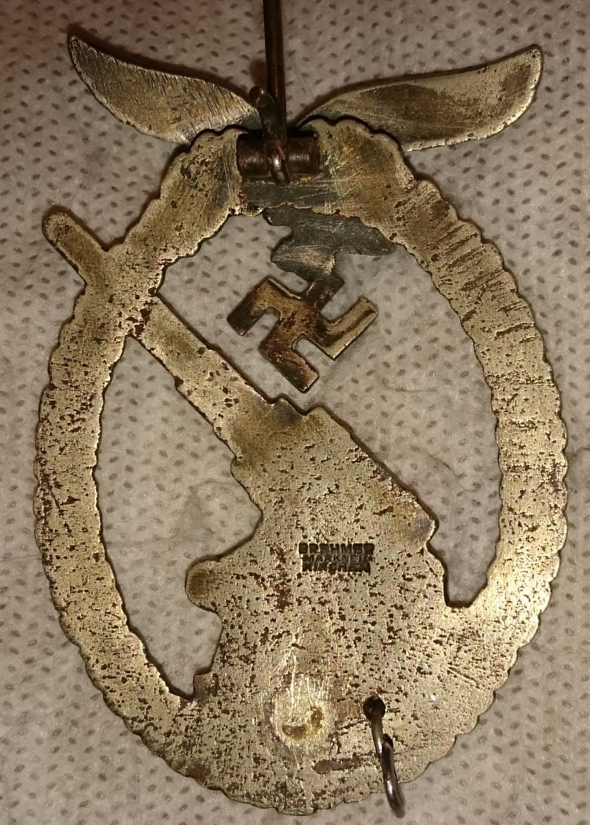

    Скрепку на зенитке оставил.Вот ещё кое что намучил с фото.

    Мое мнение - знаки хорошие. Зенитка - хорошо отдраенный коп. ОШ - Карнет в хорошем сохране. На ОШ вздутия покрытия мелкие виднеются. Попробуете пузырики иголкой попродавливать. Если легко деформируются, то гуд. И еще - проверьте фурнитуру ОШ на магнит.

    По вздутиям-всё как вы сказали.Спасибо огромное.Как говорят,в споре рождается истина.Теперь можно отдохнуть от монитора,а то у меня уже глаза заболели.Спасибо ещё раз.Надо будет потом ещё по пеху в серебре проконсультироваться,но его один "товарищ",как и танк покрасил серебрянкой....

    Не магнитная.
