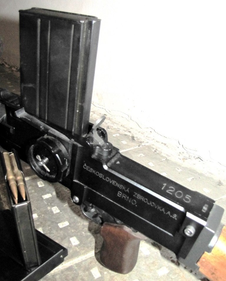

    Я тут трошки пофоткав.

    Россия Москва
    я так понимаю у тебя камрад он уже есть.поделись что не так к чему готовится???
  23. Chill
    Chill Stabsfeldwebel
    1.203
    Київ - Торонтівщина
    Значит так, поехали:
    - Качество обработки металла - близко к военным годам выпуска ДП и совсем не напоминает ZB.
    - Ресивер покрашеный алюминий вроде. между нижней частью ресивера и верхней в районе крепления приклада - неплотная стыковка, это не брак, это "особенности конструкторской работы".
    - Мушка болтается, надо будет как-то уплотнить и закрепить.
    - Ручка съема ствола - больше декоративная (как повезет, на некоторых экземплярах надо разобрать, "обработать напильником" и собрать). Надо будет придумать как ее фиксировать, чтоб кольцо не крутилось вокруг ствола.
    - Ножки хлипковатой конструкции. ТОже что-то надо сделать.
    - Гирбокс какой-то совмем дешевый, вроде цима, но не уверен. Не знаю на сколько хватит его, я буду менять.
    - Крепление butt plate (не знаю как по вашему) декоративное, родной штифт легко выпадает из дерева. Буду переделывать.
    - Крепление приклада к ресиверу нужно усилить
    - Полная разборка - кошмар, инструкция не поможет, у меня с двох наскоков не вышло, что-то там намудрили сильно. А я не один страйкбольный и real steel gun разробрал в своей жизни, уж поверьте
    - Регулировка хоп-ап тоже какая-то непонятная, два винта рядом, что крутить еще не разобрался.
    В общем - ничего сложно довести до ума, все можно сделать, имея хоть приблизительно правильно растущие руки, но для простых пользователей апарат не годится, он не юзабельный out of the box. Только для фанатов ZB, у кого есть "час і натхнення" :)

    Россия Москва
    ну получили в общем. всё как камрад Чилли написал..щас планируем вложить средства во внешний и внутренний тюн. нанести клейма и прочее...по совету камрада Кабака приобретаю три оригинальных магазина для инсталяции туда механ. по идее это должно решить проблему болтанки механы ну и внешнего вида.
    есть вопрос,что туда может встать от оригинала???????
  26. kaizersuze88
    kaizersuze88 солидарен Клуб взаимопомощи
    297
    Россия Москва
    ну вот наш ЗБ26 вернулся после переделок и доделок коих оказалось не мало. было переделано почти всё. клейма и прочее. но самым интересным решением оказалось инсталляция механ от м14 в родные магазины. получилось круто. сейчас ищем к нему ремень для переноски и пожалуй всё.
