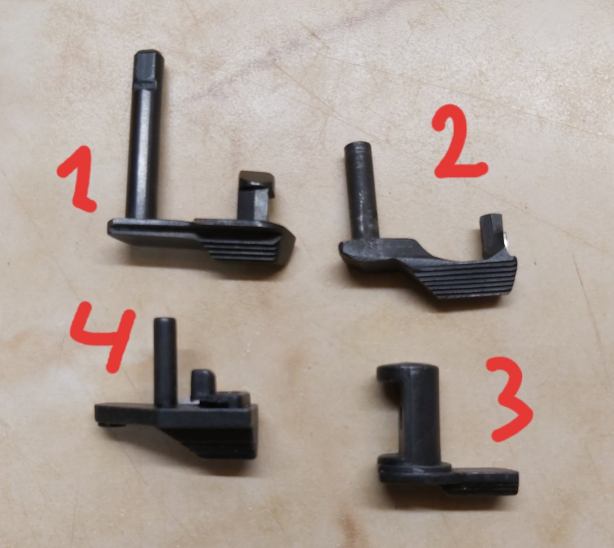

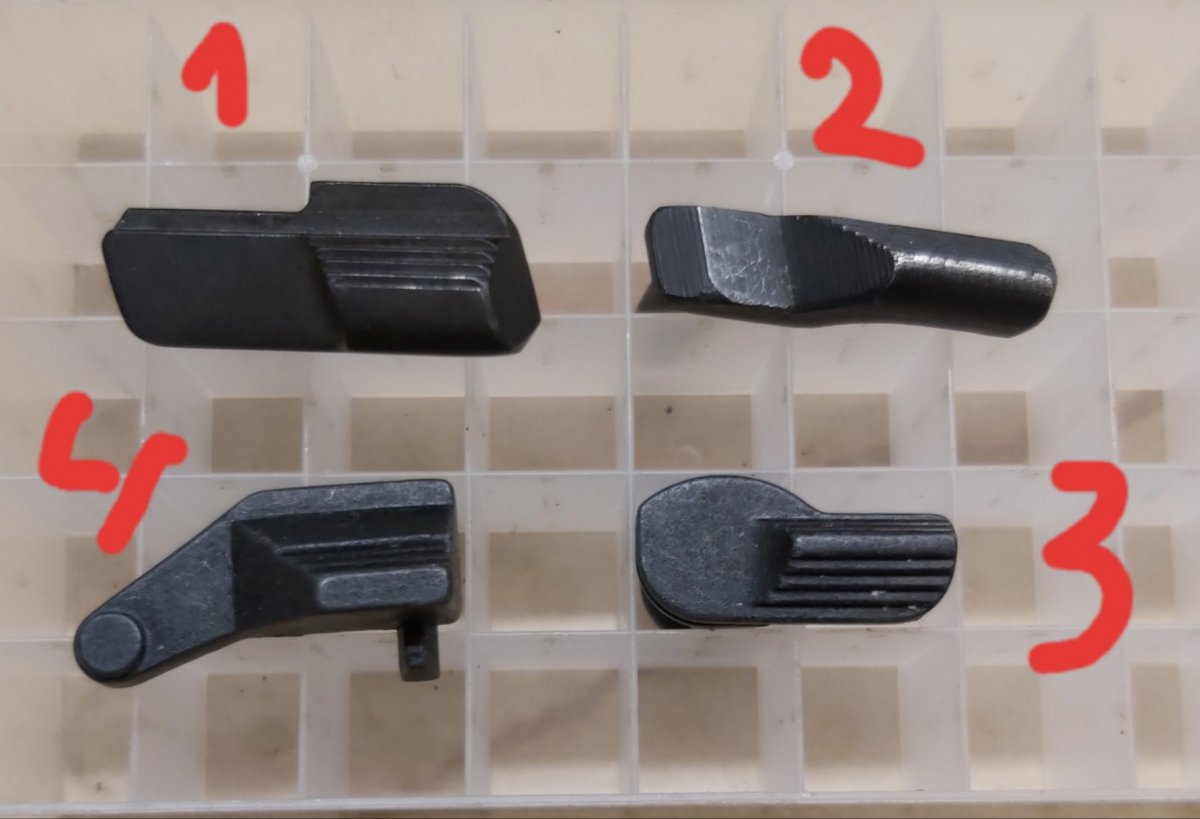

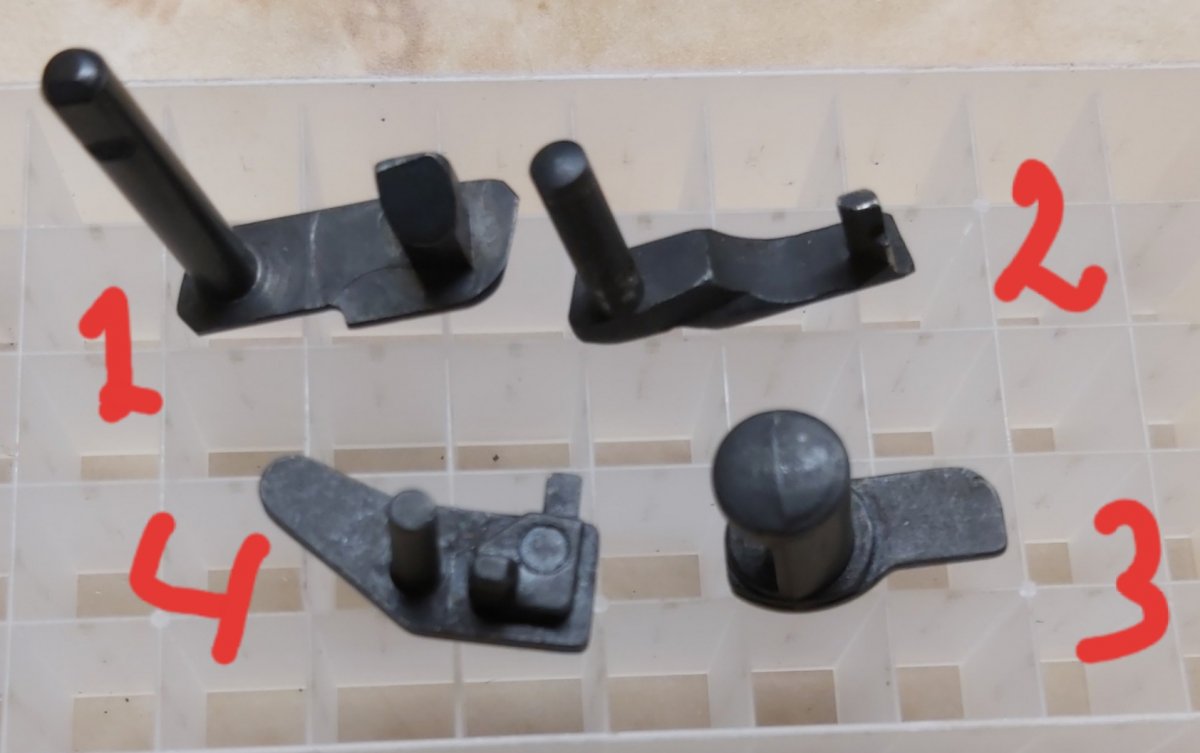

    Доброго времени суток камрады! Подскажите, если можно понять по таким фото с каких пистолетов эти затворные задержки? Номер 3 не затворная задержка? Тоже интересно с какой модели деталь. Детал 1 и 2 материал магнитется 3 и 4 не магнитется. С ув.

    Приветствую!
    Ну, на сколько мне на фото видится тут три затворки и один рычаг разборки.
    Первый номер что то ЧЗтовское. Но как вариант от травмата Форт.
    Вторая задержка - не скажу... Не сталкивался.
    Третья позиция рычаг разборки от газовой Беретты типа М88, 87 либо такого же плана.
    Четвёртая позиция затворная задержка от газовика Беретта. Модель как и от разборного рычага в третьей позиции.
    С Ув.
