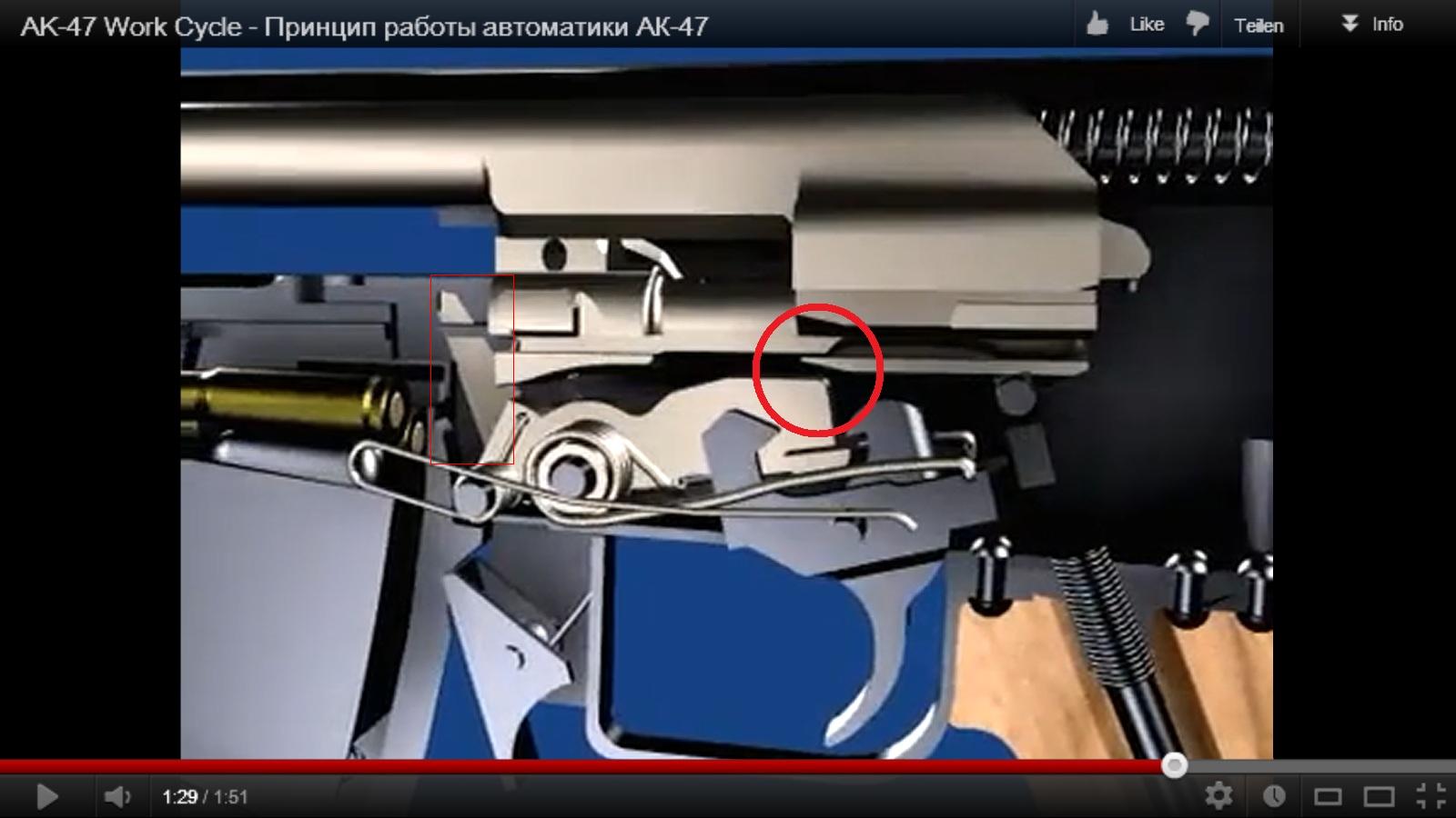

    такого не может быть иначе бы ни один автомат нестрелял бы. похоже у тебя новый макет и изза непритёртости деталей при мягком спуске затворной рамы она просто упираеться или трёться об ударник (в круге обвел то место)

    А матчасть изучить слабо?
    Есть в АК такая деталь как рычаг автоспуска.
    Данная деталь препятствует срыву курка при открытом затворе.
    при движении затворной рамы вперёд, происходит сдвиг верхней части рычага по направлению к патроннику и в момент закрытия затвора курок бьёт по ударнику (в режиме автоматического огня) или же встаёт на боевой взвод (в режиме одиночного огня).

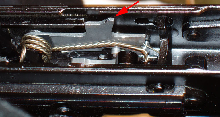

  11. Баварец82
    Баварец82 Hauptmann
    23
    3.313
    Лембергщина
    забыл фото прилепить

    Возможные причины:
    - загрязнение,
    - деформация деталей.
    Пути устарнения:
    - произвести неполную разборку, почистить и смазать. Особое внимание уделить направляющим затворной рамы и рычагу автоспуска (он по какой либо причине может не пускать затворную раму вперёд при малом усилии, но при быстром возврате затвора вполне хватает энергии на его перемещение).
    - проверить газовую трубку на наличие инородных предметов и не погнут ли газовый поршень (при его деформации возможно незакрытие затвора при малом усилии).

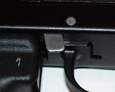

    Интересная тема. Для охотничьего применения не особо нужная, для спортивной стрельбы — в некоторых случаях нужна, но не так, чтобы без неё нельзя. Когда стрелял на полигоне, по окончании стрельбы надо было демонстрировать пустой патронник, для чего приходилось держать рукоятку затвора отведённой назад. Не очень удобно, но терпимо. А вот в бою затворная задержка очень важна, как мне представляется. Стрелять выстрелы не получается. Обязательно забудешь или собьёшься, не говоря уже про очереди. Хуже всего — прицелиться во врага, который тоже целится в тебя, и услышать только щелчок курка. Кстати, при этом ещё не факт, что нет патронов, а вдруг осечка, и ещё есть 5-10 патронов. Магазины с окошком не панацея — вопрос в том, что в патроннике. Также затворная задержка ускоряет перезарядку, но это вторично, хотя тоже очень важно.
    Поэтому надо подумать о том, как можно её реализовать на АКМ. Есть несколько вариантов.
    Вот тут показывают, что она есть штатно:
    Я проверял — не работает. Может, связано с тем, что у меня на МКМ отсутствует замедлитель. Или это розыгрыш такой, или УСМ как-то доработан, или это не АКМ, а Сайга или что-то ещё, где оно каким-то образом работает. Впрочем, в комментах автор сам пишет, что это не автоматическая задержка. Это курком можно так затвор подклинить вручную. Проку мало. Для этого есть переводчики огня с вырезом под рукоятку заряжания. Однако это совсем не то, что нужно. Годится разве что на тех же стрельбах, показывать, что патронник пуст.
