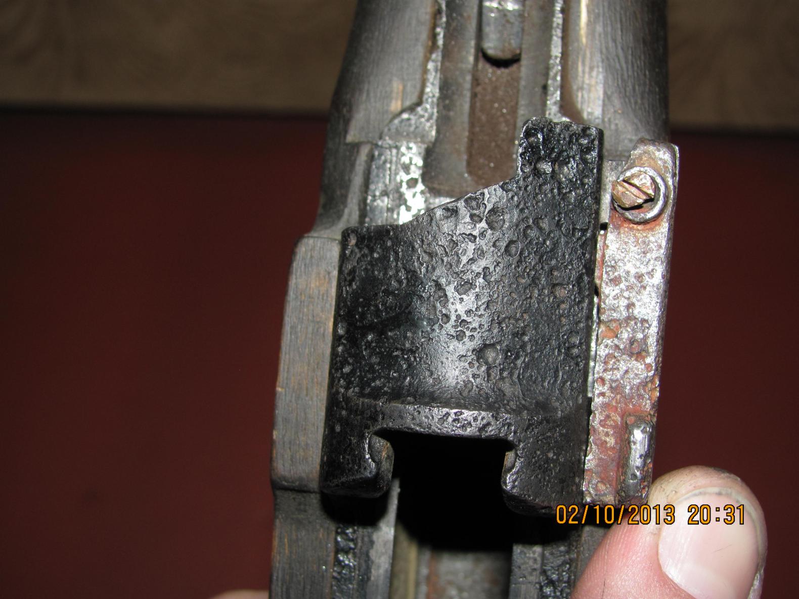

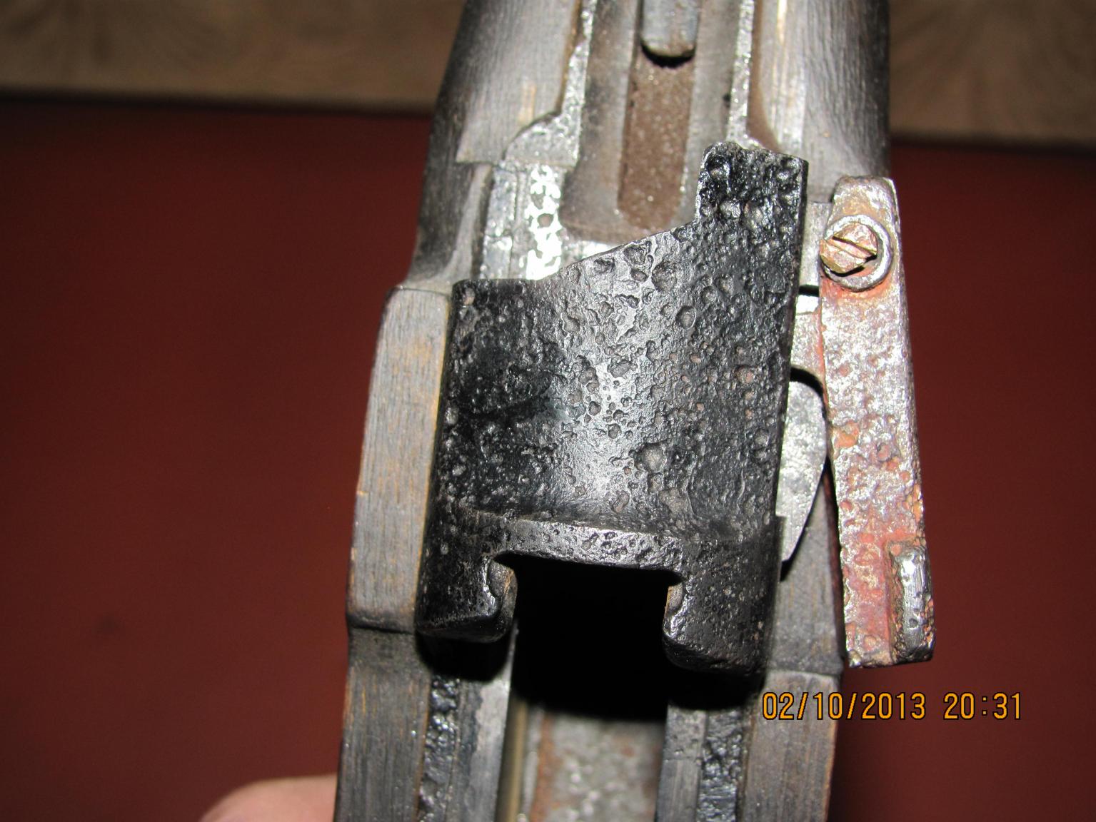

    Всем доброго!Нужна помощь,затворная задержка не прижимается к раме а наоборот отпружинивается,подскажите в чем проблема и как ее устранить?Всем ответевшим буду благодарен.

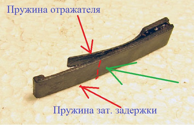

    Лопнула пружина задержки и ее (задержку) "отпружинивает" отражатель...
    ...сделай фото сбоку.
    сломана примерно по пунктиру....

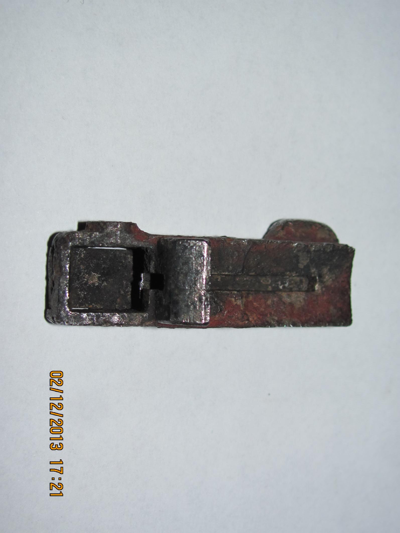

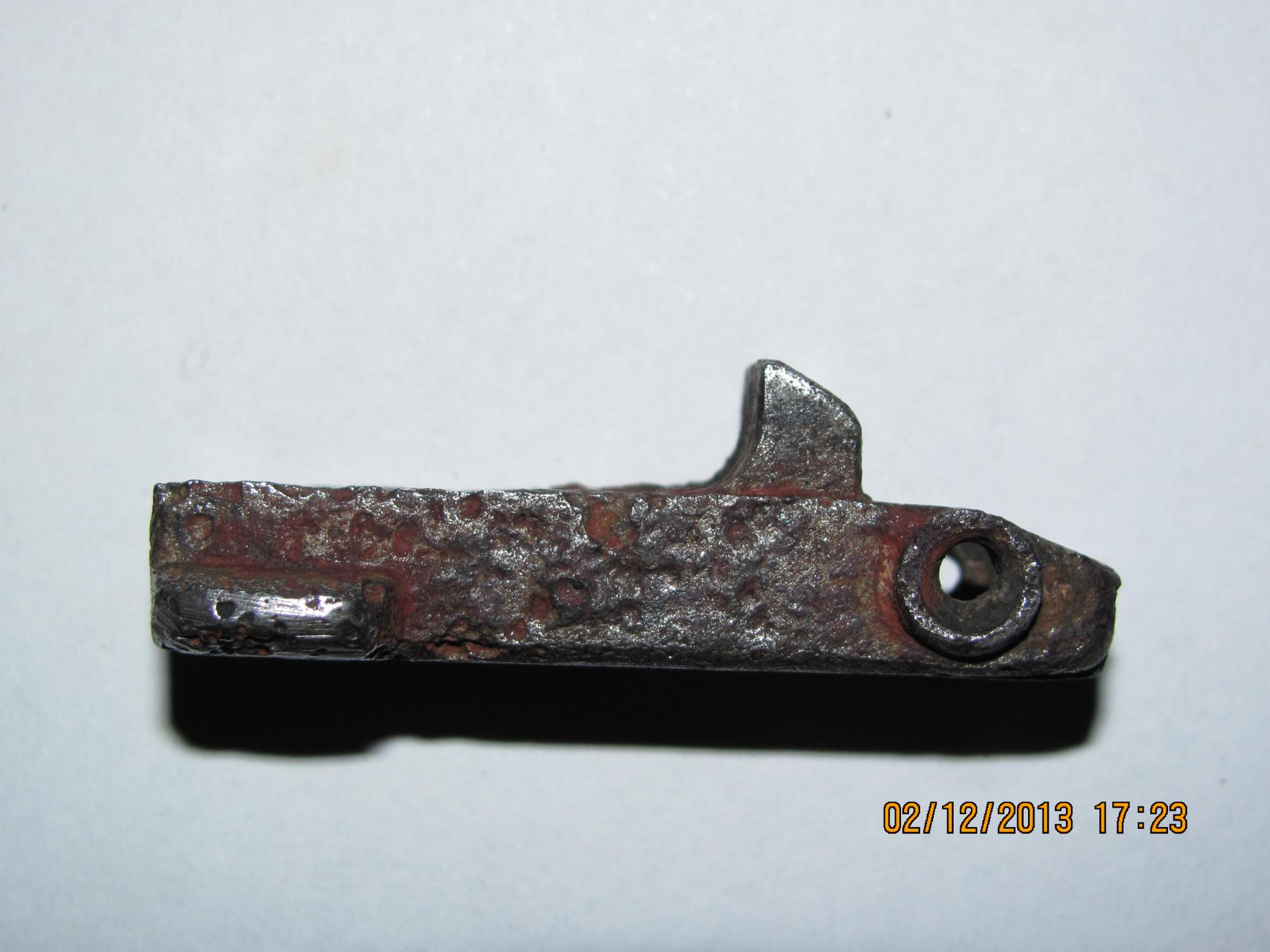

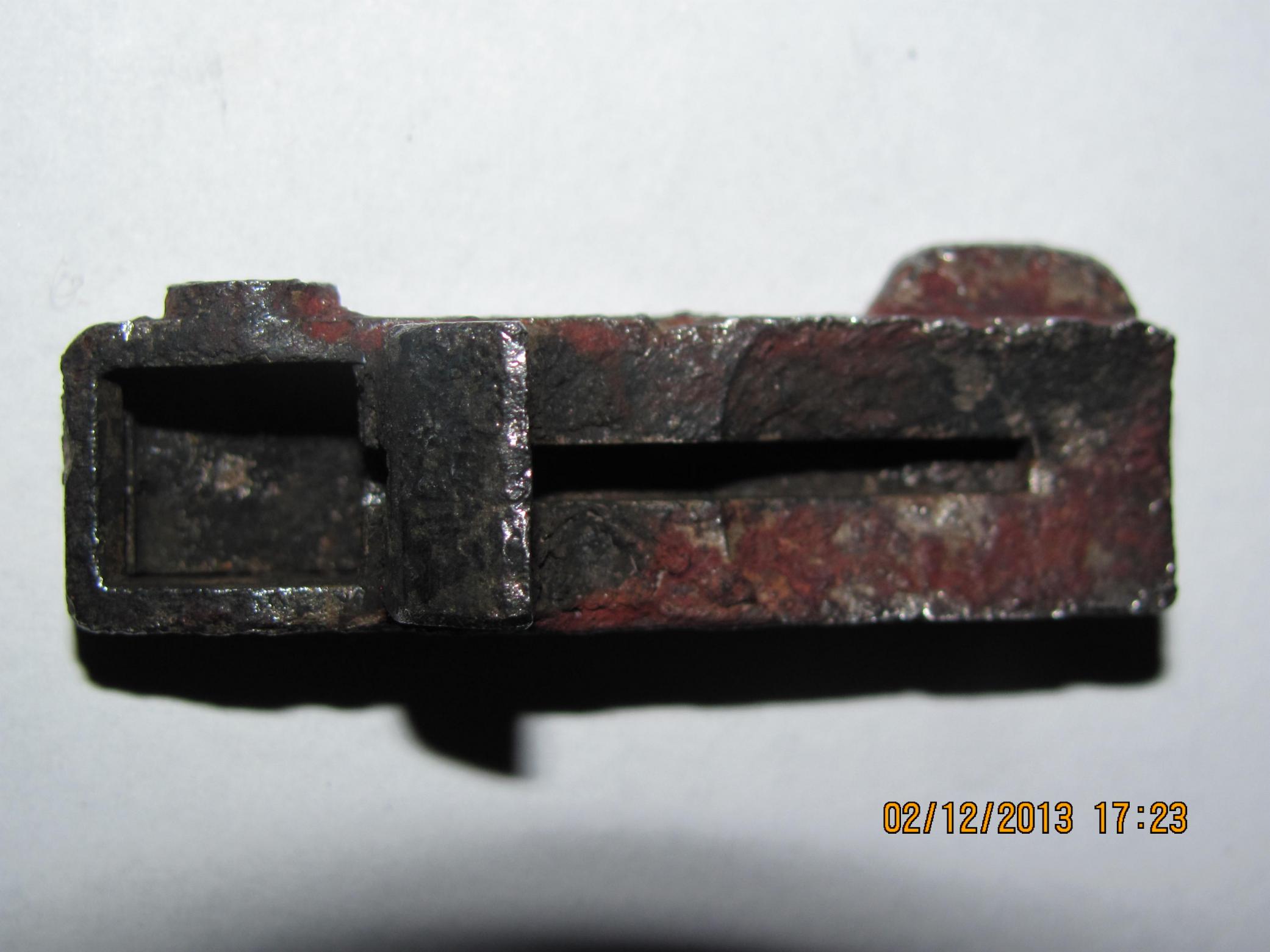

  6. MrJonsson
    MrJonsson Feldwebel
    723
    Донбасс

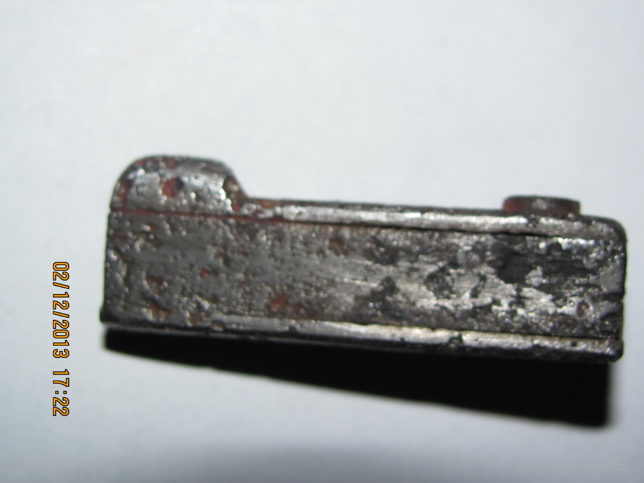

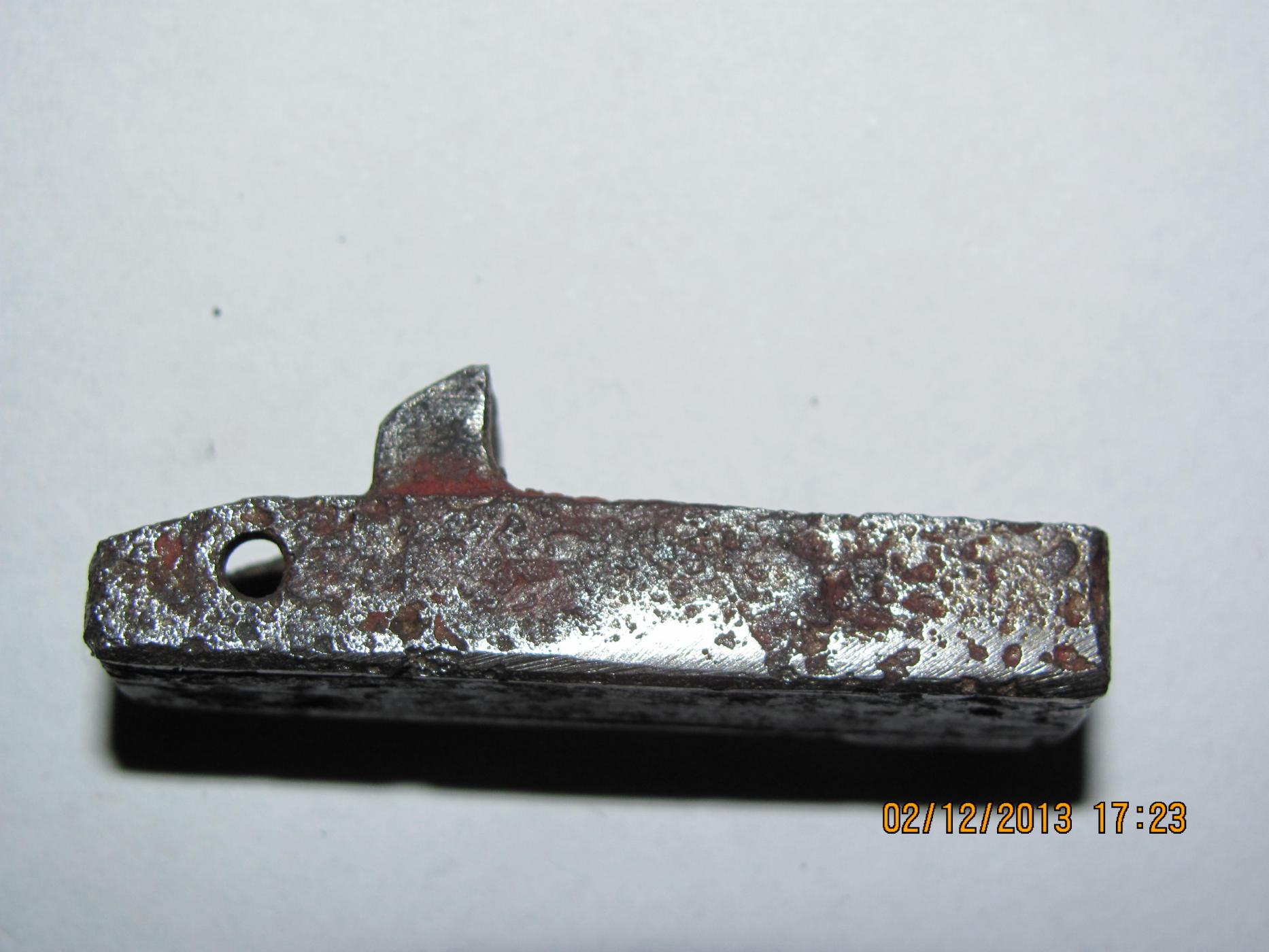

    Фото по заявкам телезрителей!:DПравда не понял с какого именно бока,поэтому сделал со всех сторон.
  7. A10A
    A10A General-leutnant
    23.206
    Київ, Україна
    Поставь родной болтик, тогда поглядим...
  8. Der kommandant
    Der kommandant Stabsgefreiter
    801
    У меня была такая же проблема, это из-за болтика- он не родной был, пришлось дорабатывать, стачивать резьбовую часть которая и упиралась в рычажок задержки.

    С большой вероятностью, могу сказать, что задержку грели чтобы разобрать, об этом свидетельствует красный налет. При отжиге пружина отпустилась и потеряла свои свойства, а малая пружинка, находясь внутри, не пострадала.
