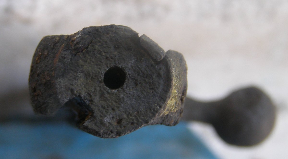

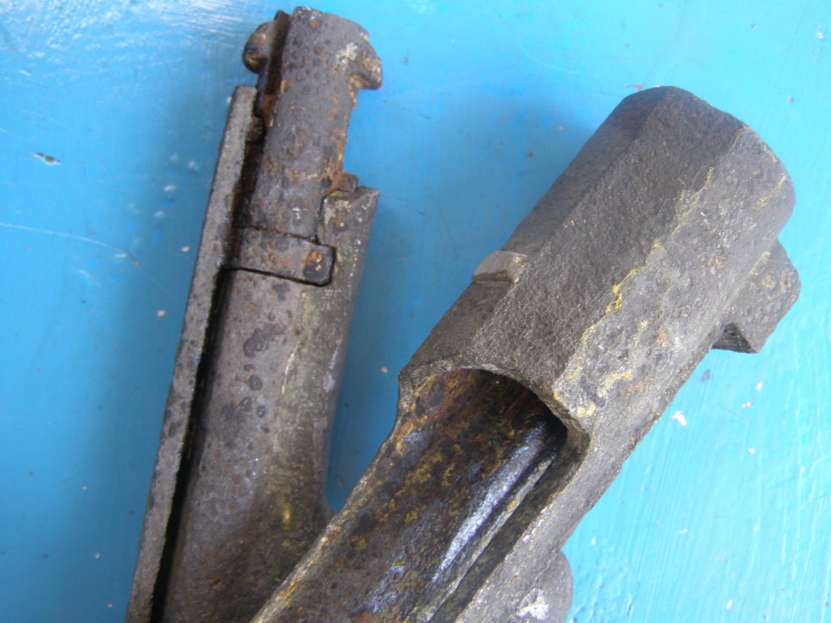

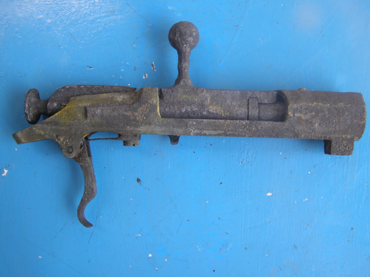

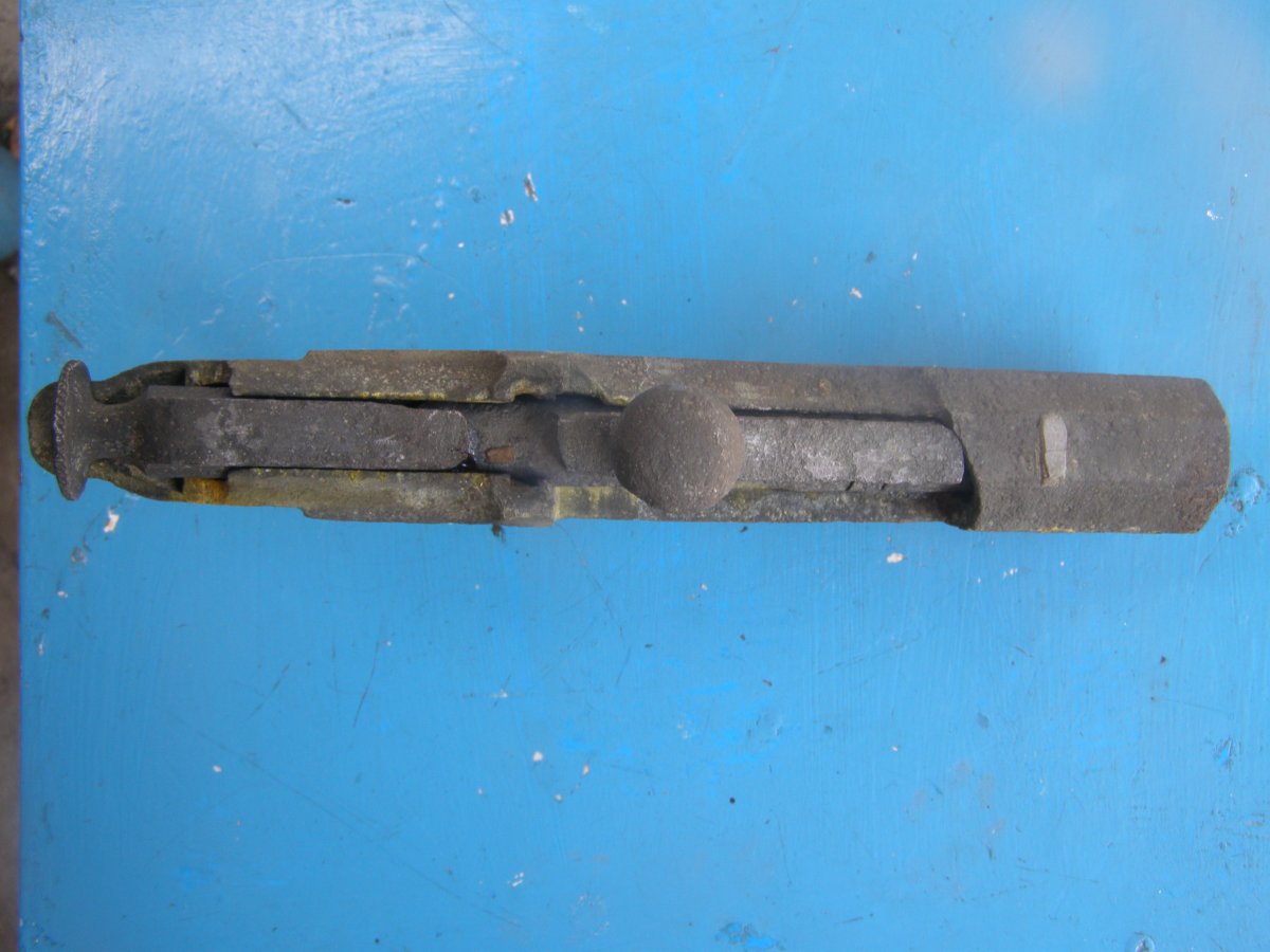

    доброго дня . Шановне панство . Не подскажите по затвору. Вро де бы и Мосин. но не пойму какой . Царь не Царь . сбивает с толку что ствол вкручиваеться в ооужии не силен . поэтому обращаюсь. может кто знает что за затвор от какой винтовки и какого периода . ?

    Доброго, мосін як мосін, щей напевне, колишній мисливець

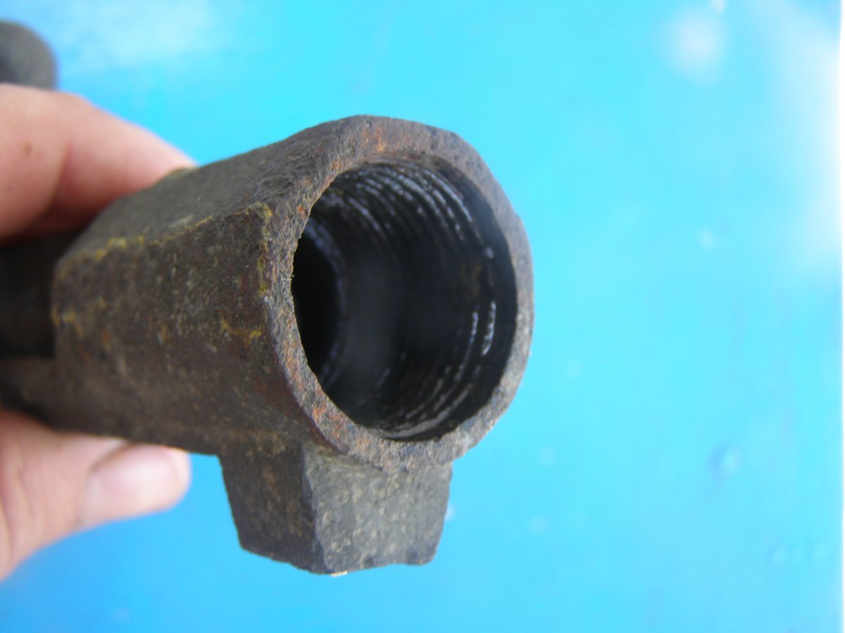

  3. Александр По
    Александр По Gefreiter
    Тоесть какбы ствол и должен вкручиваться. ? А бывший охотник это как переделанный что ли . или .. ни номеров не знаков нет.

  6. Cornet57
    Cornet57 Stabsfeldwebel
    2.586
    Донецк Украина
    Все может быть! Точнее может подсказать затвор, под фланец какой гильзы он сделан и уже из этого исходить.

  7. Александр По
    затвор пока не удается разобрать . откисает.
  8. Cornet57
    2.586
    Донецк Украина
    А его не обязательно разбирать. Обратите внимание но окружность вокруг бойка. Это место под фланец гильзы.
  9. Александр По
    я бы обратил если бы что нибудь понимал. поэтому вот фото.

  10. Штурм
    Штурм General-major
    493
    45
    889
    10.767
    OSTWALL
    Судя по всему это фроловка, исходником для которой послужила граненная ВМ. Вполне возможно, что царская: стебель со ступенькой, но не факт.. Только клейма дополнят картину. Личина 100% переделана именно под фроловку. Думаю, что без ствола калибр определить не получится..

  12. valerka
    valerka General-major
    28
    42
    6.140
    Україна. Кропивницький
    В передню частину рами врізаний цілик (целік), тому це фроловка.

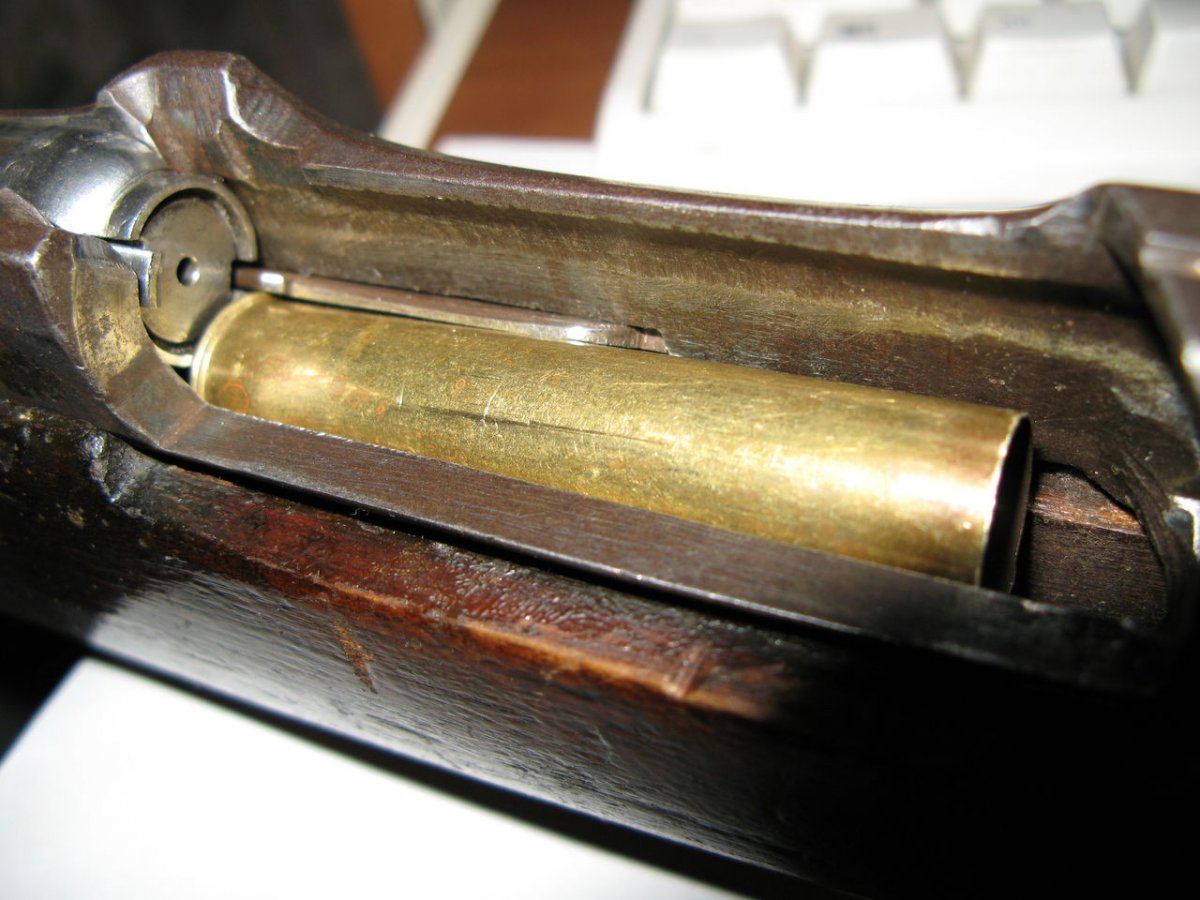

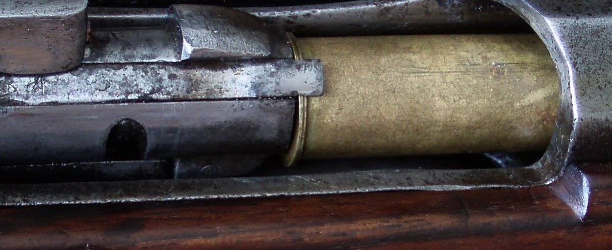

  13. Cornet57
    2.586
    Донецк Украина

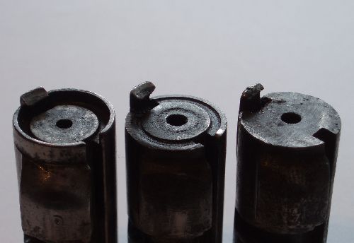

    Ну почему же? А по личинке затвора? Можно определить гильзу , а по ней и примерный калибр. Впрочем, самый ходовой был 32 калибр. Старые охотники с тоской вспоминают этот калибр.

    Вот ключевое слово, при этом, ПРИМЕРНЫЙ, хотя я тоже склоняюсь к 32-ому

  15. Cornet57
    2.586
    Донецк Украина
    Ну это же не нарезное оружие, где калибры разнятся десятыми долями. Главное , что мы хором определились с находкой.

  16. ywis
    ywis Stabsgefreiter
    17
    104
    киев
    Судя по затвору, рама с фроловки 28 кал.
  17. ywis
    ywis Stabsgefreiter
    17
    104
    киев
    Хотя если дудки нет но о 28 или 32 нет разницы.
