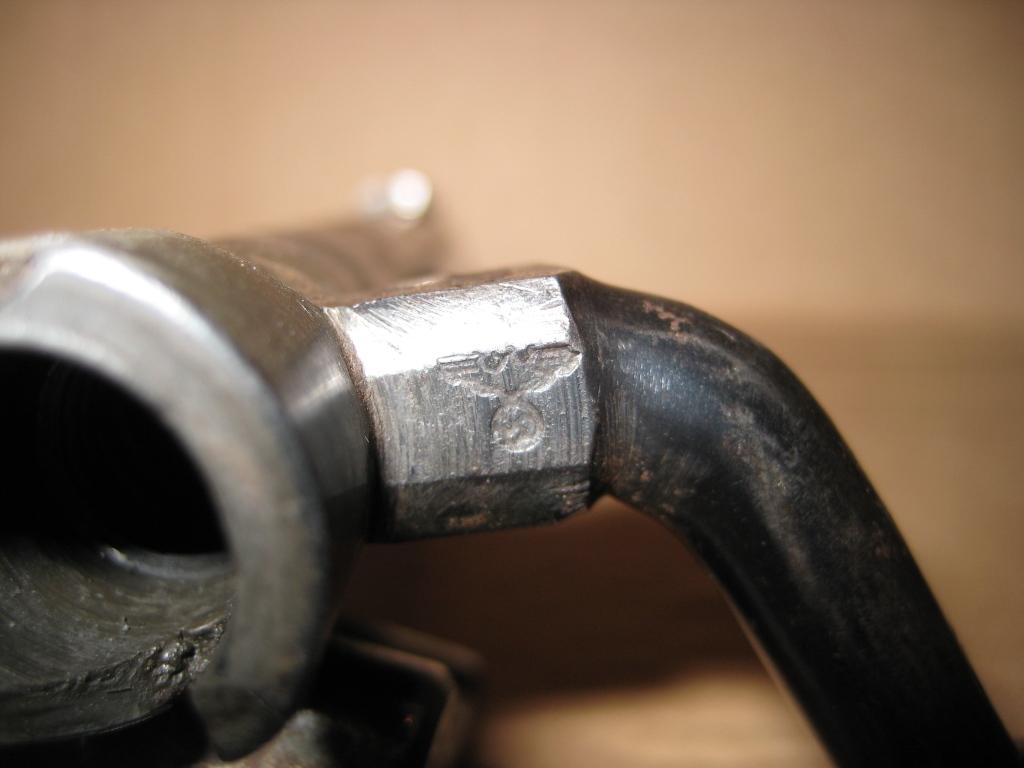

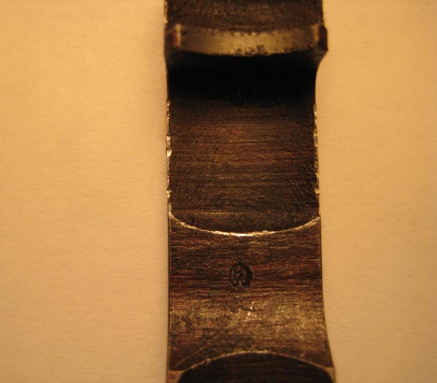

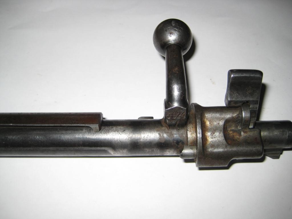

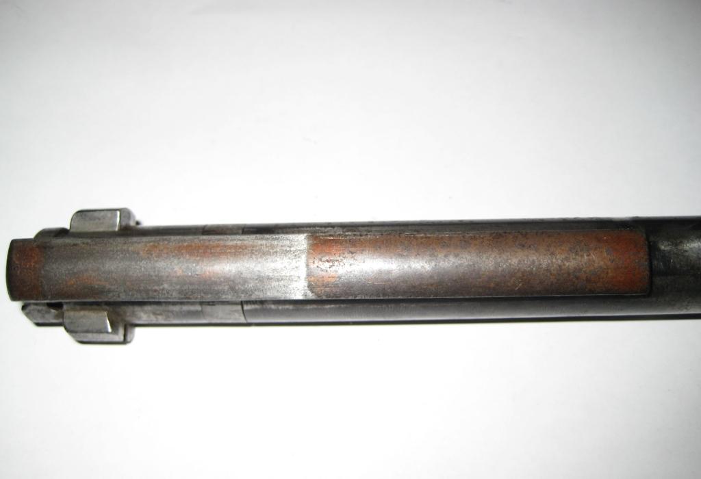

    Уважаемые форумчане!

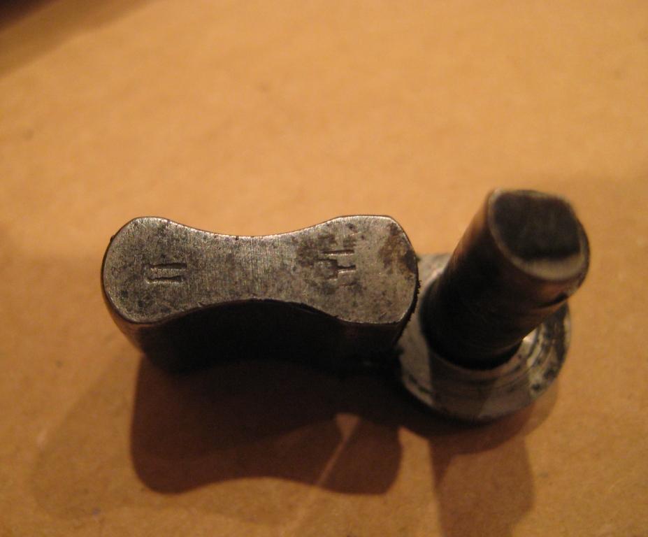

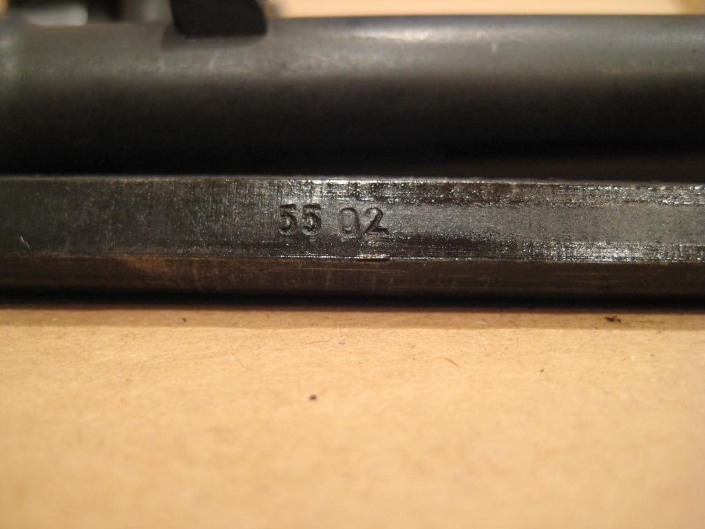

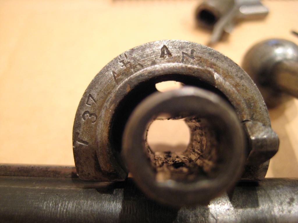

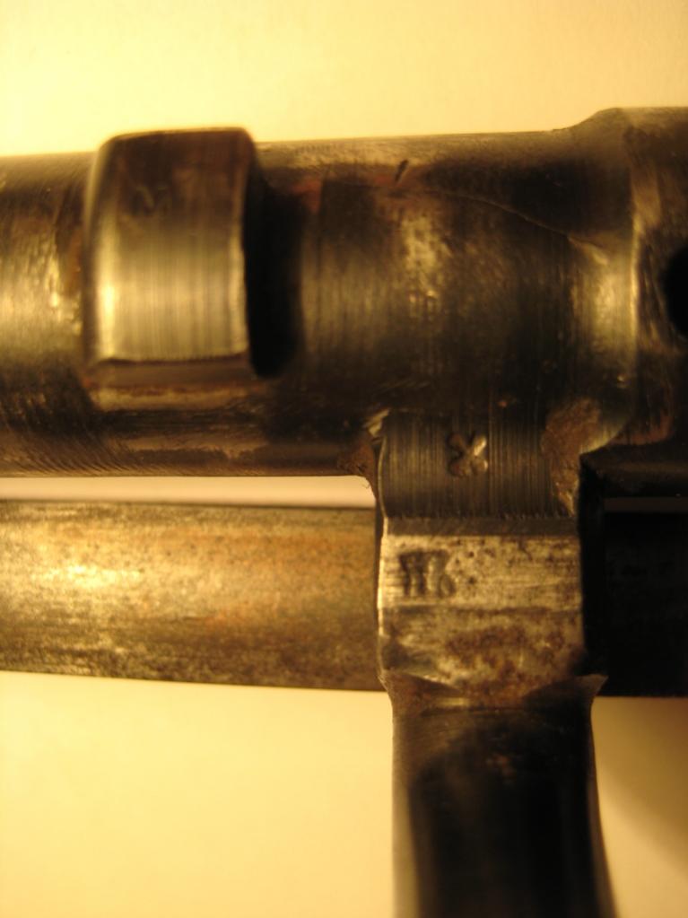

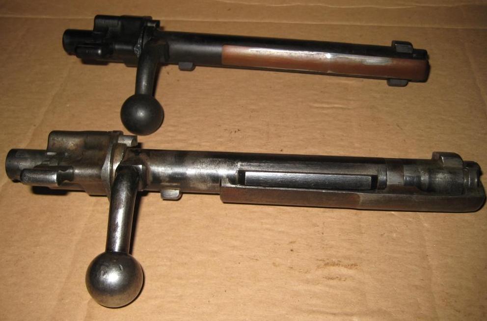

    Сможет ли кто подсказать по клеймам на затворах 98к. Вот случайно увидел такой экземпляр. Больше всего удивило полное отсутствие ваффен кодов, на стебле затвора курица по размерам больше, чем обычно приходилось видеть. Создаю сразу 2 поста для сравнения, т.к. в одном всего лишь 5 фото помещаются. На муфте маркировка необычная и в необычном месте. На флажке только непонятные черточки. На ударнике помимо цифр какие то "иероглифы". Может ли кто помочь разобраться с такими различиями?
    Заранее всем благодарен.

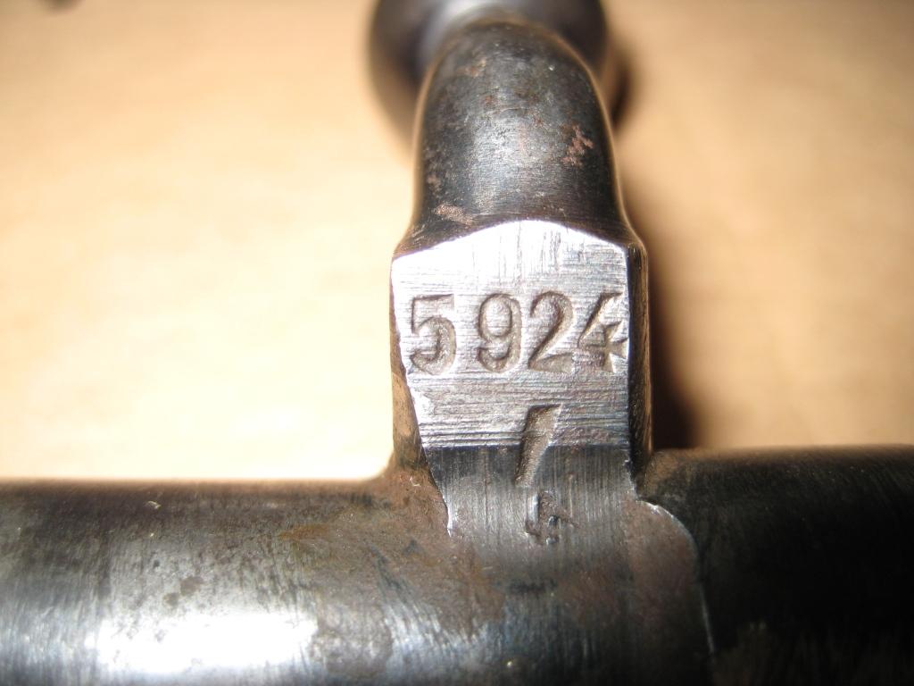

    3. Німецька робоча книжка .

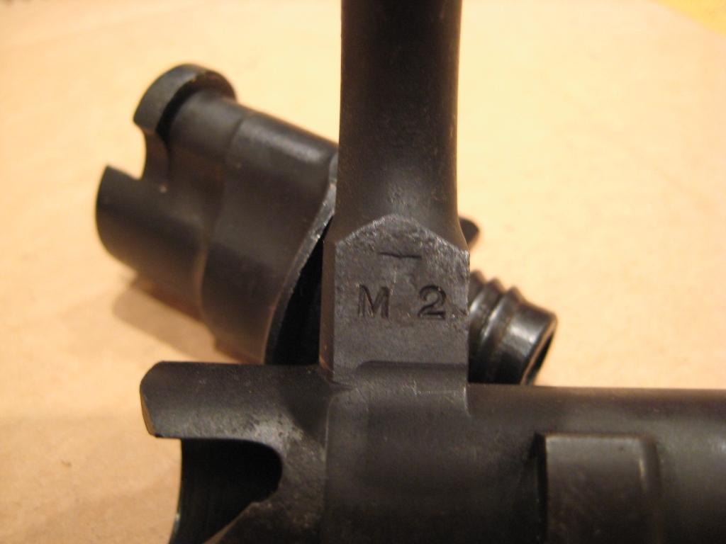

    Вот привычная, для меня, маркировка.

    Прикольное клеймо на первой фотке! Большая курица!КЛАСС!

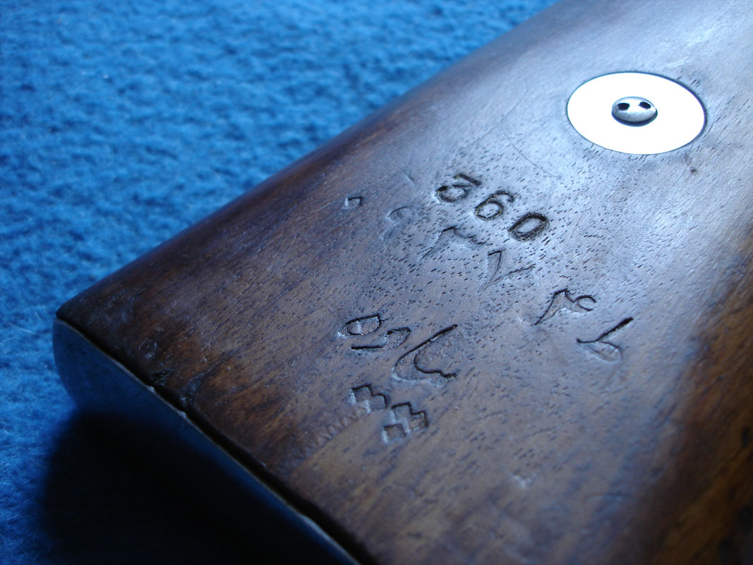

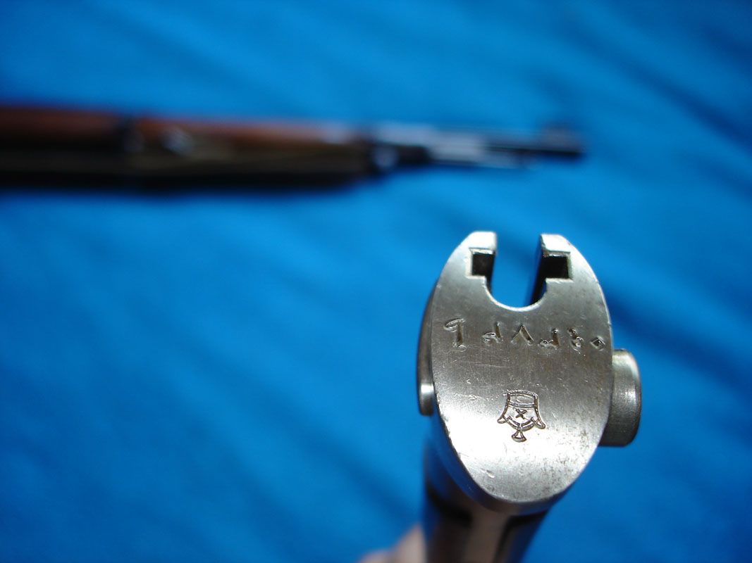

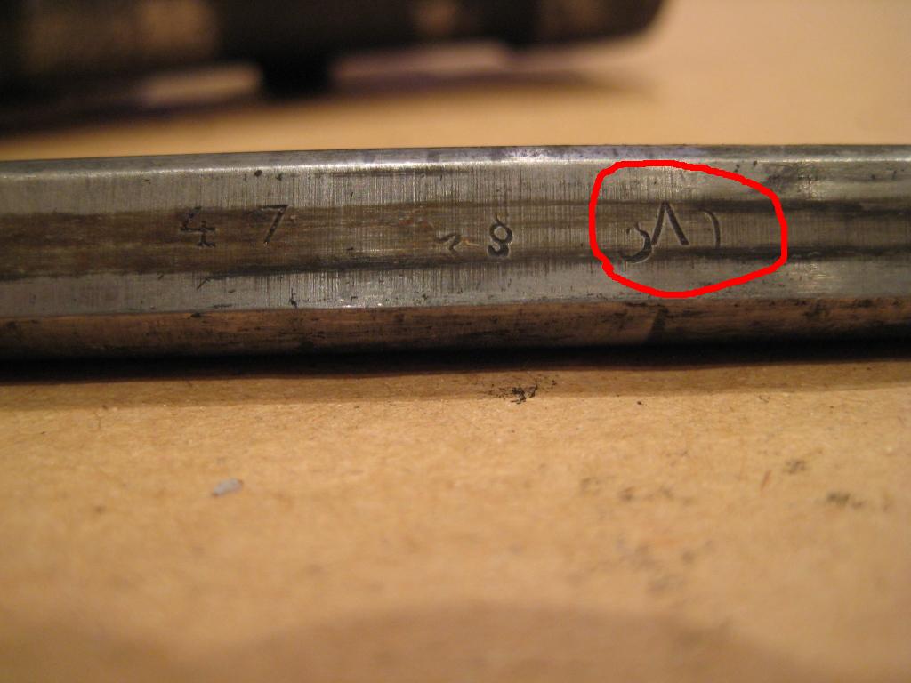

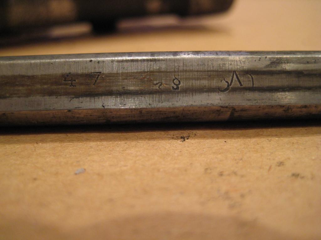

    Это арабская вязь. Запчасти от иранского Маузера.

    Я не писал иранский затвор... Я писал
    т.е сборная солянка. Скорее всего запчасти на иранский Маузер были из Чехословакии (она поставляла Маузеры для Ирана) просто после аншлюса остатки запчастей были переданы в войсковые мастерские Вермахта для ремонта и замены вышедших из эксплутации запчастей. Так в ходе ремонта немецкий затвор обзавелся чешскими запчастями для Ирана. ИМХО.

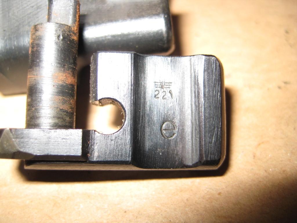

    Cудя по доступным клеймам (WaA) таки сборная, но (пока) просматривается немецкая...
    Хотя на торце флажка предохранителя - Латвийское(?) клеймо (ближе к оси). Похожее обсуждалось, и на маузерах и на их патронах

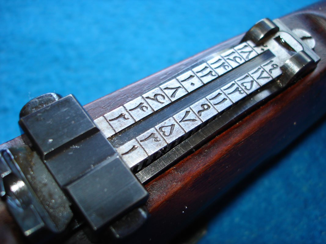

    Почему только немецкое и латвийское? Вот на одном фото ясно видна персидская вязь. Для сравнения фото иранского Маузера с такими же каракулями.

    нА ПОСЛЕДНЕМ сЛЕТЕ В Праге --такие Пуансоны с Курицами (ВаффенамтШтемпель) Продавались по 20-30 евро......Оригинальные ---уже немножко побольше стоят;):smile_12:
    так что не удивляйтесь:smile_8:

    Имелись в виду только фото, на которых видны коды ваффенамта...
    З.Ы. Как-то встретился швейцарский ударник в немецком затворе...

    Благодарю всех за обсуждение и ответы.

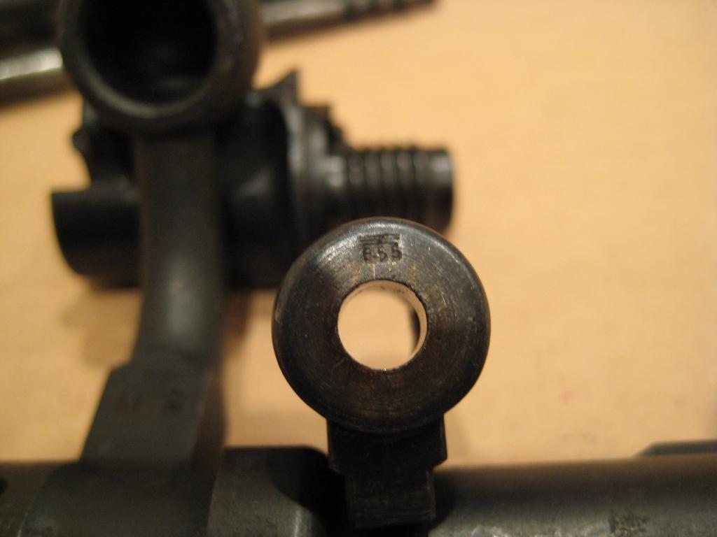

    Получается, что собран из запчастей разных стран-производителей. На курке и кольцевой пружине под выбрасывателем вообще клейм нет. Затвор изношенный, как будто им долго долго пользовались, на муфте и курке воронения почти нет. В догонку ещё пара фоток клейм.
