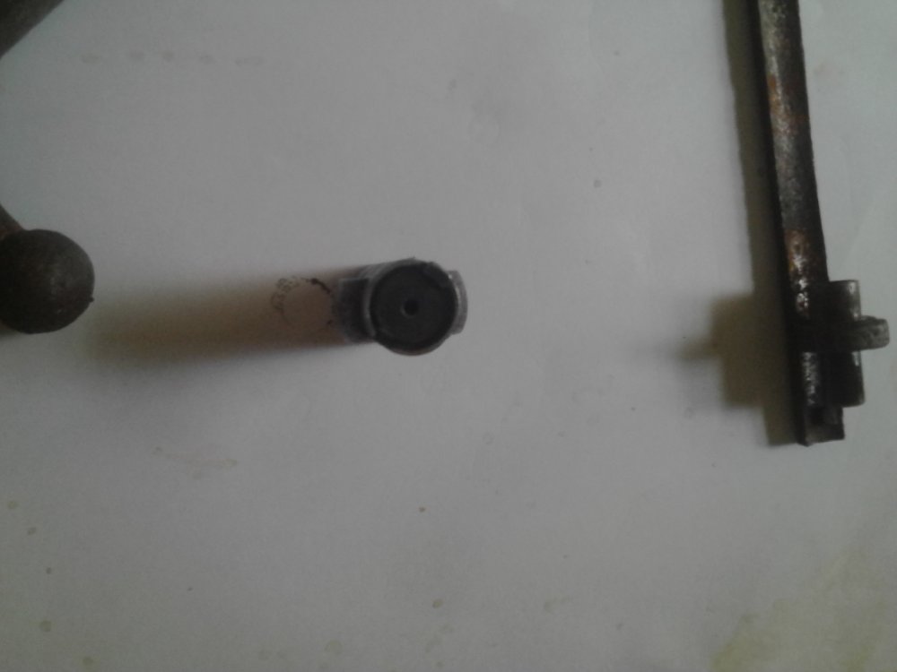

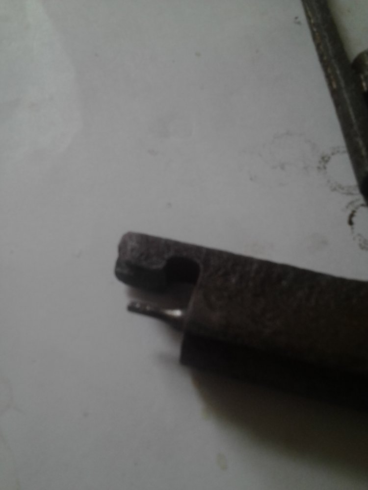

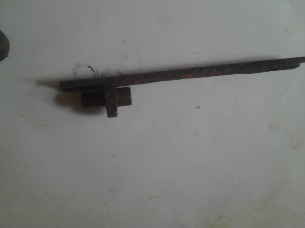

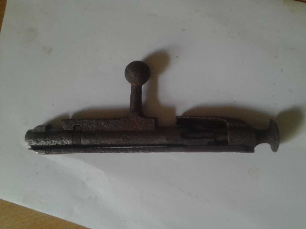

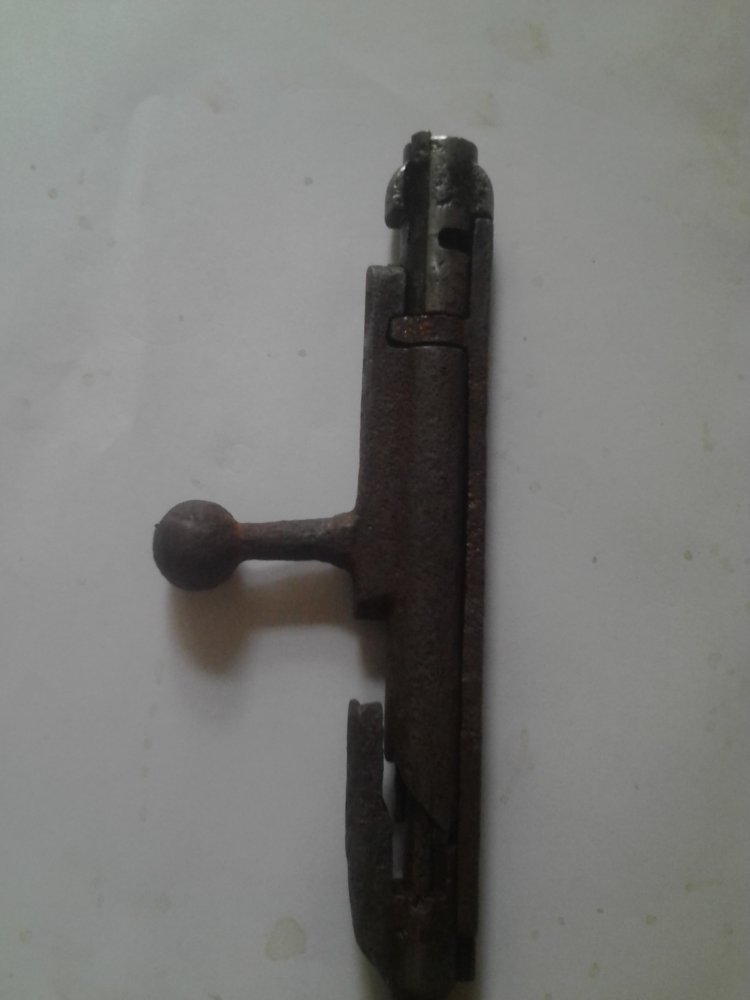

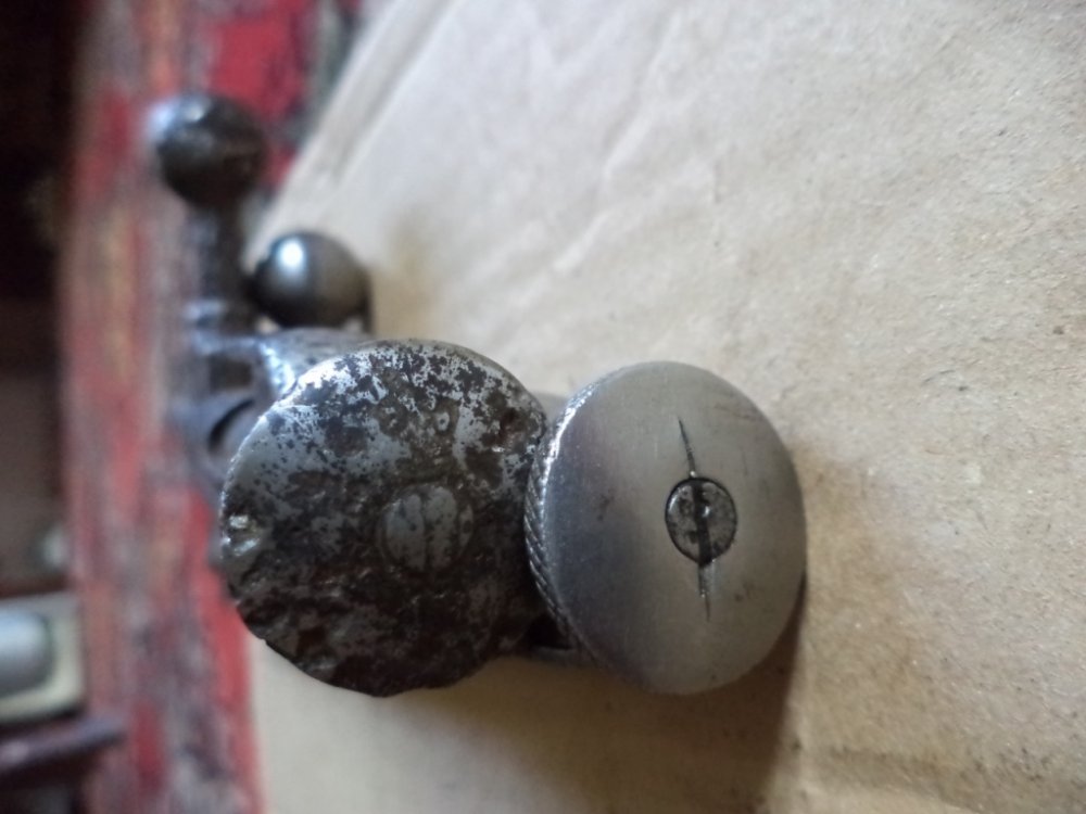

    попрошу еще раз помощи, по остаткам ружья пришол к выводу шо год 1908-1910 выпуска.
    теперь вопрос по затворчику, по тому шо от него осталось можно понять относится он к советам или к царизму? и по каким причинам, клейм естественно не видать, поэтому и спрашиваю Изображение 147.jpg Изображение 148.jpg Изображение 149.jpg Изображение 150.jpg Изображение 151.jpg

    проскакивали тут такие фразы типа затвор царский и советы, там я так понял в форме ручки на стебле отличия?:eek:
    поэтому и спросил, были бы клейма наверное б и не спрашивал, а так:rolleyes:

    вымачивайте, чистите, ищите остатки клейм. без них никак не определить.

    Затвор царский или ранние советы,точно не скажу,по-моему выпускался до 1926г,"платформа" под ручкой стебля.На ударнике должно сохранится клеймо,поточнее можно будет определить хотя бы завод.

    засада в том шо нет клейм нигде, уже перепробовал все методы, а вот не вылазят, там где должно быть как на зло раковинка, железо живенькое, но эти раковинки:mad: поэтому уже по каким то визуальным признакам пытаюсь вычислить. остается надежда на крышку маг коробки, хотя не фактo_O

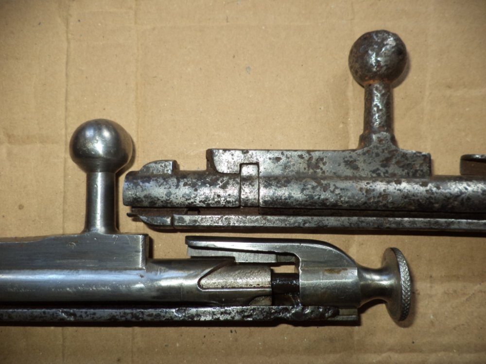

    Вот вам для сравнения,вверху;тульский 1919,внизу иж1942г.По каким признакам вы определили год выпуска винтовки?

    автор хотел узнать временной промежуток выпуска.
    предположу что можно отличить(если эти отличия существуют, конечно)по такому признаку. еже не прав- поправьте

    вопервых рама граненка, длинна ствола, мушка , планка коновалова, ну и кусок ствольной коробки под ремень.
    вот тут вопросик задавал https://reibert.info/threads/chast-mosinki.632464/ ну и по ссылке и меющимся деталям прикинул года

    именно так, проскакивали именно эти моменты по отличиям, и были обсуждения царь или советы;)

    Это и есть главное отличие"царя" от "советов".

    Спасибо,тему просмотрел,на моё мнение,у вас пехотная винтовка Мосина выпуска до 1910г,прошедшая модернизацию 1907-10гг,затвор,если недалеко от неё найден,теоретически её:)

    самое интересное шо затвор был в ней, да и магазинная коробка тоже была прикручена, и отсечка цельная была, но до меня немного постарались, коробку поломали, отсечку выломали:mad:, вот так по останкам без клейм и пришел к годам, жаль колец не осталось и мелочевки всякой. ствол в таком состоянии на провокации открутить не поддается, хотя гильза в патронник на 1-2 мм не долазит, но пока до патронника и нарезов еще не добирался. разрабатывал и разбирал сам;)

    некоторые царские затворы отличались формой насечки на хвостовике курка. В смысле что она не шла по всей поверхности а была частично сфрезерована с нижней его части примерно на 1-2 мм. Примерно так

    как вы определили, что у ТС пехотка, не видя ствола? может это драгунка, может винтовка после 30 года ремонтная с ранним затвором.
    пусть автор покажет винтовку, клейма на ней и задвижке, а потом будем спорить.

    так дал же ссылоску выше, а клейм дудки, нету:p. там рядом моська (бывший снайпер) лежит для масштаба (год 1944) могу длинну ствола померять, от коробки до среза, без резьбовой части.:eek:

    виноват, ссылку не видел. да, пехотка.

    ну что же, и это возможно. у меня 1917 го с такой выборкой. так что только клейма подскажут
