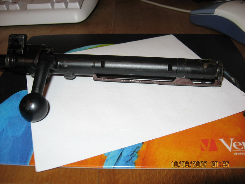

    Так ему всю переднюю часть и оторвало,вместе совсеми бебехами.
  4. vladss
    vladss Oberstleutnant
    3,090
    Location:
    Вот фото ММГшного затвора ессно тоже кастрированного,но близко к оригиналу(спилены боевые упоры и 3-5 мм передней части затвора)
  5. B52
    B52 Stabsgefreiter
    1,255
    Location:
    Хочу вставить свои маленькие 15 копеек.
    Не оторвало, а оторваЛИ!
    Такая ситуевина происходит, когда малообразованые в тех.плане люди пытаются извлечь затвор из копаного девайса. Это происходит посредством большого молотка или кувалды. При повороте рукоятки, личинку (которая крепко стдит в выступах коробки) ее разрывает именно так - по отдушинам (вентиляционным отверстиям). Мало того - при этом гнется сама котобка (в том месте, где заканчивается окно выброса гильз; там самое хлипкое место). При попытке разрихтовать гнутую коробку, она просто лопается. Результат на фото №3. И потому его выбросили... Случай нередкий для копарей от 50-х, а по сию пору и подавно...

    Да ну! Скорее сначала отвалится рукоятка от затвора,чем затвор винтом пойдет! А на фото просто кусок от 98 оторванный взрывом и потм разобранный.

    оторвало его какраз по проточку от кольца что держит выбрасыватель

    большое спасибо за ответы но тема не раскрыта ибо при разборки не могло снести боевые выступы а если снесло то бы остались свежие следы а таковых нет и опять же где верхний экстрактор или он крепиться отдельно и для чего в переди овальное отверстие и как прикрепляется нижняя пружина она же часть экстрактор хотелось бы поподробней
  10. B52
    B52 Stabsgefreiter
    1,255
    Location:
    В "умелых" руках как раз так и отрываются личинки а боевые выступы (вместе с частью затвора) остаются в коробке, уж поверь моему опыту. Отсутствие свежего слома ничего не означает, возможно ломали лет 15-25 назад. Затворы с подрыва (попадания крупных осколков) имеют явные нарушения осевой симметрии (гнутые).
    Дальше. Выбрасыватель (экстрактор) это одна деталь которая сама себе лепестковая пружина. Стоит она справа от оси затвора и при перезаряжании движется с затвором не меняя положения (собсно затв. при этом поворачиается вокруг своей оси). Крепится он на разрезное кольцо со спецю выступами под выбрасыватель, фиксируется в проточке на личинковой части затв. за бое. выступами.
    Если агрегат сломан по проточку для ЭТОГО кольца то и кольцо и выбрасыватель остались в коробке...
    Овальные отверстия (их было 2) в теле - для ветиляции при прорыве пороховых газов через капсуль. Если имеецца в виду овальное (круглое с фасками) отв. внутри тела затвора вдоль - это ход ударника, не нем выбраны соотв. фаски для исключения поворота ударика в затворе.
    Пружина выбрасывателя сзади не крепится а просто скользит по затвору.
    ВЫВОД - затвор сломан РУКАМИ (людями)....

    Смотрим внимательно третью фоту. И еще-отсутствие коррозии,только в месте соприкосновения с остатками ресивера.Вывод-кусок оторван и ствол с передней частью затвора и ресивера находится в другом месте.

    При подрыве с такими разрушениями, совместно с коробкой или нет, затвор сгибается в продольной плоскости. На фото №3 он (насколько возможно) выдвинут назад (с подрыва должен сидеть намертво). Значит винтовку ломали руками (скажем прелварительно поставив хвостом коробки между деревьев - руками сломать нараз).
    2 lexa431966. Сфотографируй остатки коробки в месте излома и все будет ясно (в этом месте изгиб должен быто резким, с малым радиусом)...
