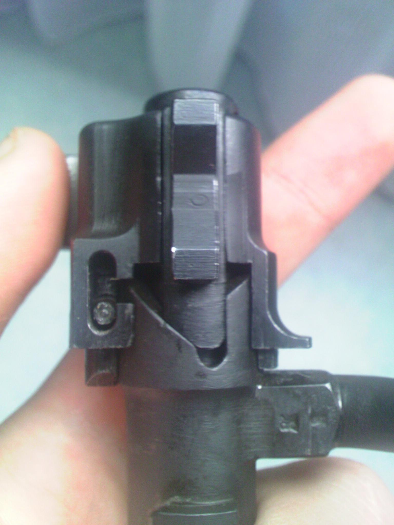

    незнаю куда запихнуть...решил сюда..Решил разобрать затвор к98, и когда разбирал-он у меня клоцнул на невзведенный вариант, взвести у меня не получается...что делать..

    Возьмите осторожно плоскогубцами выступающую часть детали под номером 3,курок она называется, и отягивайте ее от затвора.Когда максимально отянется поворачивайте деталь номер 2 ,тем самым взведете затвор.
    Р.С. Отягиватся будет достаточно тяжело, т.к. взводится боевая пружина.
    Удачи!

    Помоему тут должно быть проще, нужно нажать на подпружиненный фиксатор (1) и повернуть в соединительную муфту с курком в сторону указанную стрелкой (2). По сути это и будет взведением курка.
    Кстати судя по положению флажка предохранителя, вы его разбирать собрались с предохранителем в крайнем левом положении?!

    Можно и без плоскогубцев и прочей байды - руками. Взять стебель в левую руку и большим пальцем левой руки (помогая правой рукой) сжимая пружину отвести курок, когда курок отведен правой рукой установить предохранитель в положение безопасно, потом можно расслабиться и нажав на фиксатор крутнуть муфту по часовой стрелке до щелчка или продолжить разборку. А вобщето для этого используется инструмент из набора для чистки, на курке есть вырез для этого случая.

    Я в таких случаях беру стебель в левую руку, правой рукой берем муфту через тряпочку и "открываем" затвор (взводим пружину). Поднатужиться приходится, но особых усилий не нужно...

    Проще упереть курок передним (боевым) выступом в деревянную поверхность (как правило - край столешницы), потянуть затвор вниз и просто поставить флажок предохранителя в положение хвостом вверх ("разборка").
    При нормальной жесткой пружине ударника жалко будет Ваших рук...

    можно расслабиться и нажав на фиксатор крутнуть муфту ПРОТИВ ЧАСОВОЙ стрелке до щелчка (если смотреть в зад муфте)

    а чого не зробити як всі нормальні люди?
    взяти гвинтівку поставити затвор в неї
    взвести курок пставити предохранитель в верх ї аж тоді витягнути затвор
    далі натиснути на кнопку і відкручувати а там я думаю розберетесь:beer:
    пси : чесно перший раз теж дуже мудрував як це зробити :beer:
    а по схемі яку я виставив ви нічого не поцарапаєте:)
