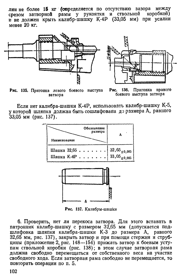

    Все вірно пиляти ,підганяти якщо нестае потрібно ! Десь був опис підгонки нового затвора .
    Зараз пошукаю!

    Если от отпущеной рамы запирается то не спешите его пилить, притрётся и будет работать нормально..
    Угробить затвор всегда успеете - придётся ещё один покупать:D
    Подгонка затвора не такое простое дело как кажется, - для этого нужно иметь соответствующие навыки..
    Я бы намазал боевые упоры зелёной пастой ГОИ и раз 30 дёрнул бы затвор туда сюда, а потом бензином смыл пасту.
    И правильно здесь сказали - попробуйте пострелять, - ничего там не заклинит, - просто клинить нечему.
