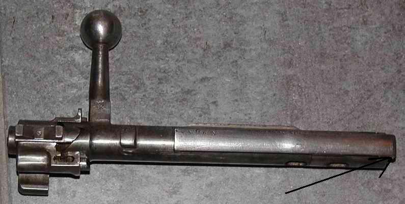

    Всем зашедшим,доброе время суток!!вот первый раз копанул затвор,замочил в вд,подскажите пожалуйста как разбирается?какие запчасти "раскачивать"?

    Посмотрите вторую ссылку там видно кликайте на изображение,а вообще мочалкой для мытья посуды images (1).jpg почистить думаю поможет.

    Ещё забыл одно клеймо ...

    Проясните пожалуйста еще немного,кнопку-защелку я разработал,далее по идее надо раскручивать,мне только непонятно,флажок тоже должен двигаться ведь?а он стоит мертво.его положение влияет на раскрутку затвора на 2 основные части или нет?короче не пойму надо ли сейчас разрабатывать флажок и в какую сторону он должен смотреть

  12. урк
    урк Leutnant Клуб взаимопомощи
    6.082
    він стоїть нормально, можна розкручувати.
    а так легко його пальцем і не зрушити, там як не як курок і він в нього зараз впирається.
    в ідеалі потрібнно потягнути курок назад ( там збоку є паз для викрутки) і поставити запобіжник під 90%
    KaRl OrF88 подобається це.

    Флажёк, а правильно предохранитель, не влияет на разборку (раскрутку) стебля затвора. Предохранитель ставится вверх при снятии (разборки) ударника, курка, муфты и предохранителя.

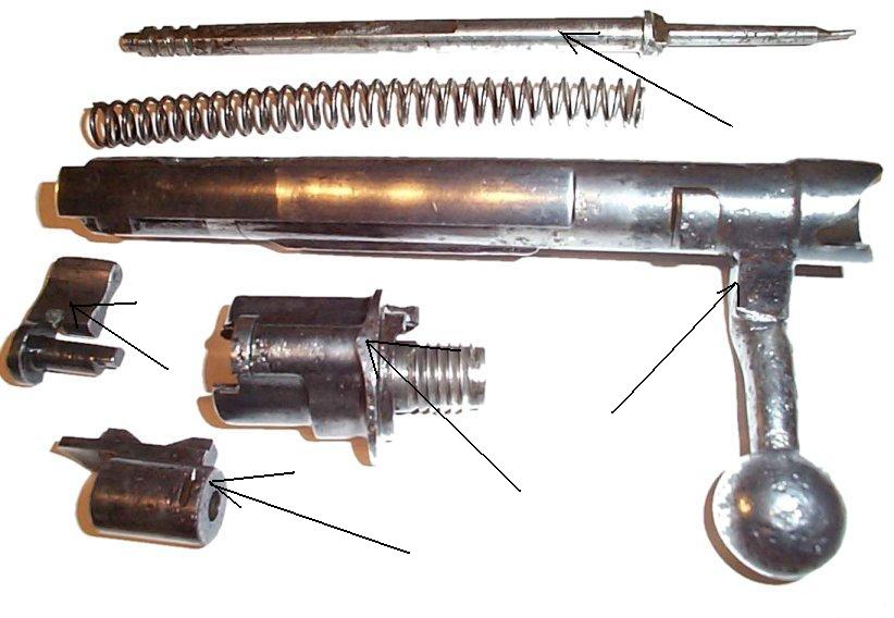

    Вот этот предохранитель надо утопить и выкручивать стебель. Больше ничего не надо. А потом идёт разборка выше мной указанная.

    воно не крутиться, вам потрібно його просто натиснути і "втопити" в середину, в цей же момент відкручувати муфту.
    але одразу зауважу що ця біда закипає страшно.. тому потрібно дати їй покиснути, можна легенько! обстукати молоточком

    При разборке составных (ударника, курка, муфты и предохранителя) надо взять в руку муфту и концом ударника повернуть вниз. Потом утопить конец ударника в заранее подготовленный брусок и сделать прижимное усилие в низ. При этом муфта уйдёт вниз скользя по ударнику. Тут же не расслабляя нажим надо повернуть предохранитель вверх ... и отпустить. При этом зафиксируется курок и можно расслабить руку. Потом надо повернуть курок под углом 45 слегла сжимая пружину с муфтой. При повороте курок должен сняться. После снимается с ударника муфта, пружина. И последнее действие: с муфты снимается предохранитель (предварительно перевёрнутый в правую сторону).

    Что мёртво сидит? Муфта или указанный предохранитель? Он под пружиной.

    А вообще ... первым делом надо снять выбрасыватель. Иначе может - "убиться".

    Сказано правильно. Только обстукивать не надо. Один раз стукните хорошо и пусть предохранитель там сидеть и останется. Зато мешать при откручивании не будет. И потом разберётся .. отдельно.

    Муфта от корпуса не откручивается,то есть не хочет на 2 части раскрутиться затвор.и предохранитель тоже абсолютно не шевелится,пробовал слегка отстукивать его-не помогает

    Прогрей муфту под газом и кинь в воду на 5 минут. Потом слегка простучи. Можно повторить. И всё раскрутиться ....

    Не от корпуса, а от стебля. Запоминай!!!! Я написал как сделать выше. Работы на 10 минут. После прогрева лучше всего зажать аккуратно муфту в тисочки и выкручивать стебель за ручку.
