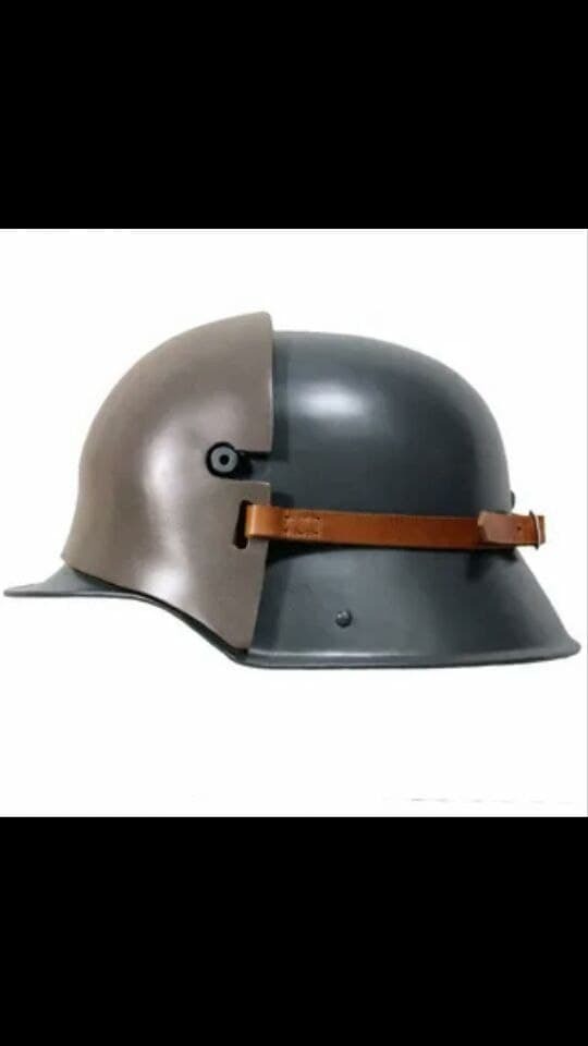

    У немцем строение каски предусматривал непробиваемое забрало л лобной части, но тяжелая винтовочная пуля при попадании ломала шею. Поэтому не прижилось. Пуля ак не такая тяжелая как у мосинки, нпверно еще от шеи зависит)

    Прижилось, но редкость.
    Защищает, но только если в лоб.
    https://www.ulbrichts.com/wp-conten...-schutzschild-2018-10-18_stirnschild_engl.pdf
    V1400 та ViktorKux подобається це.

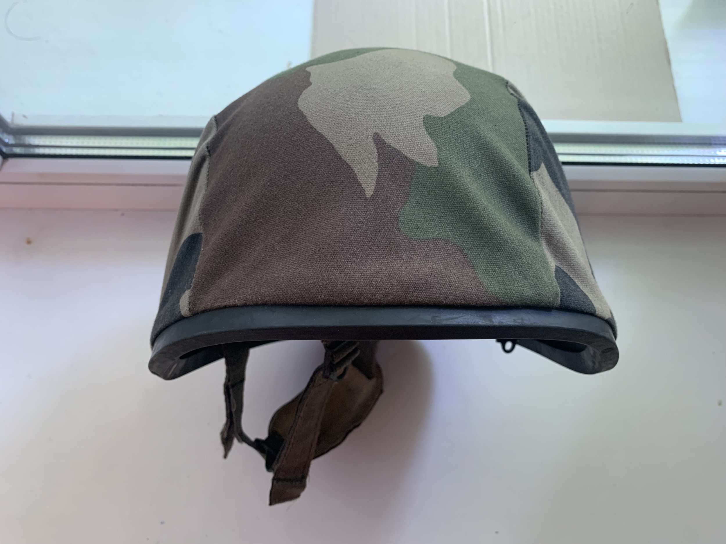

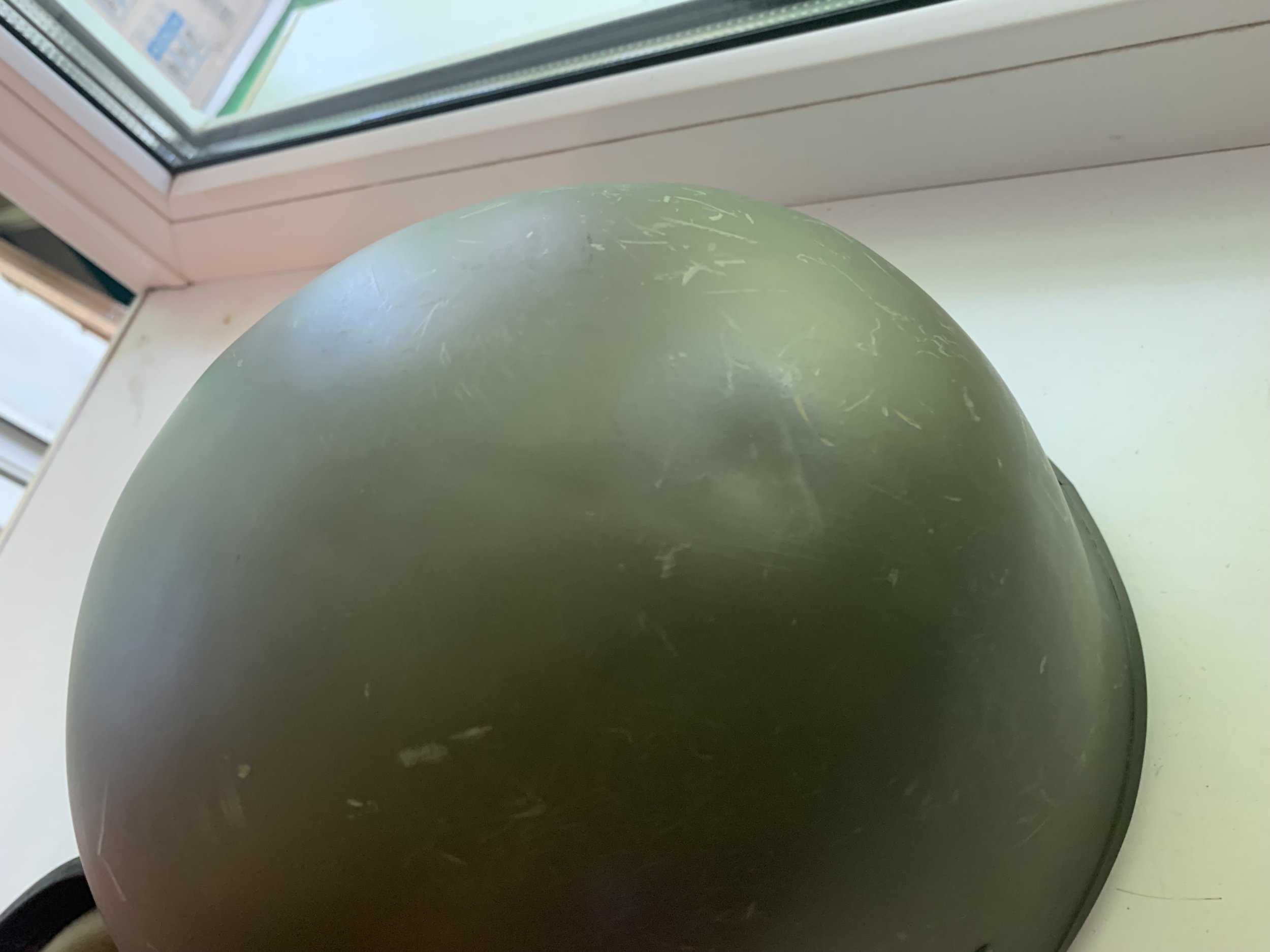

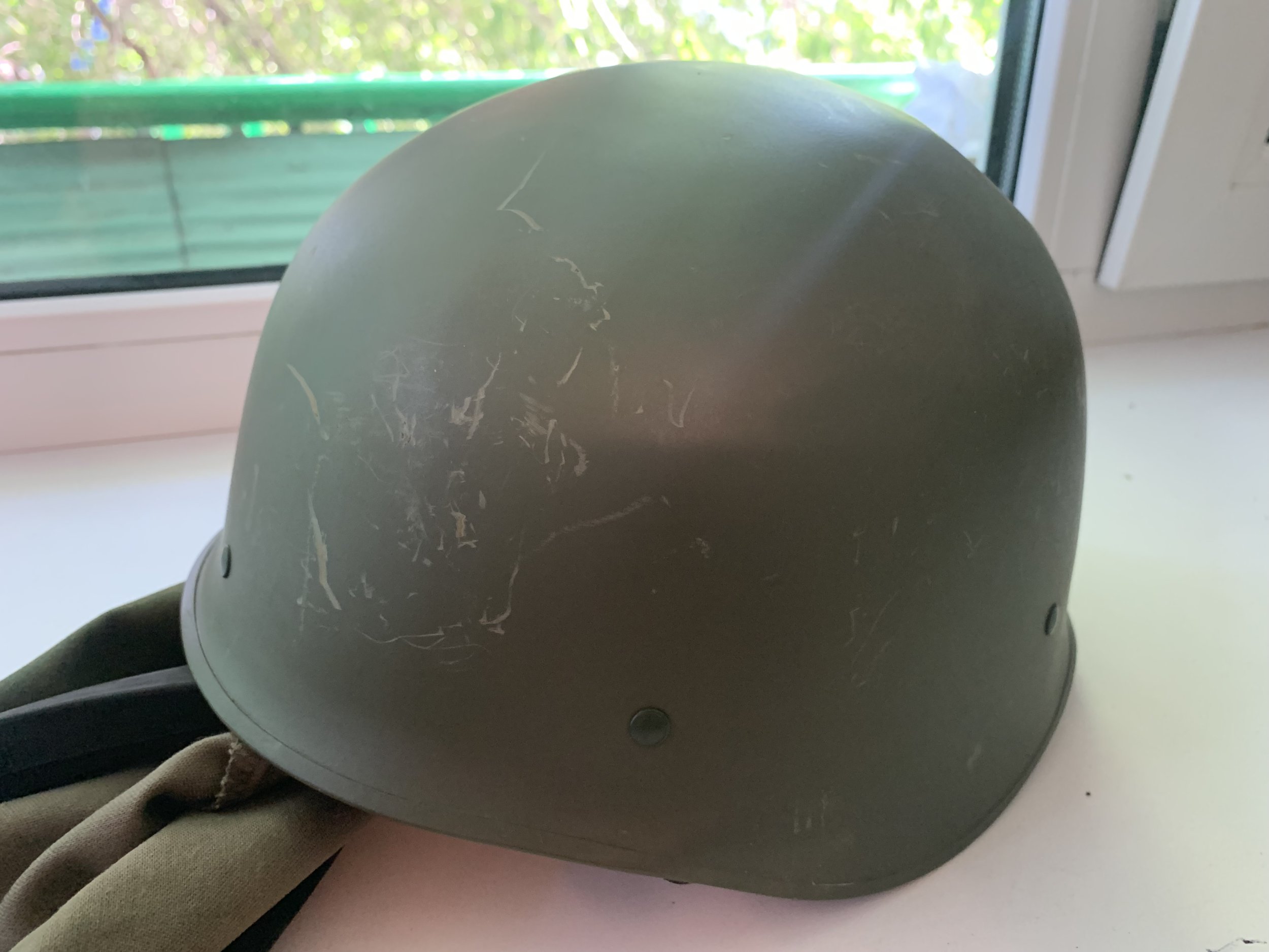

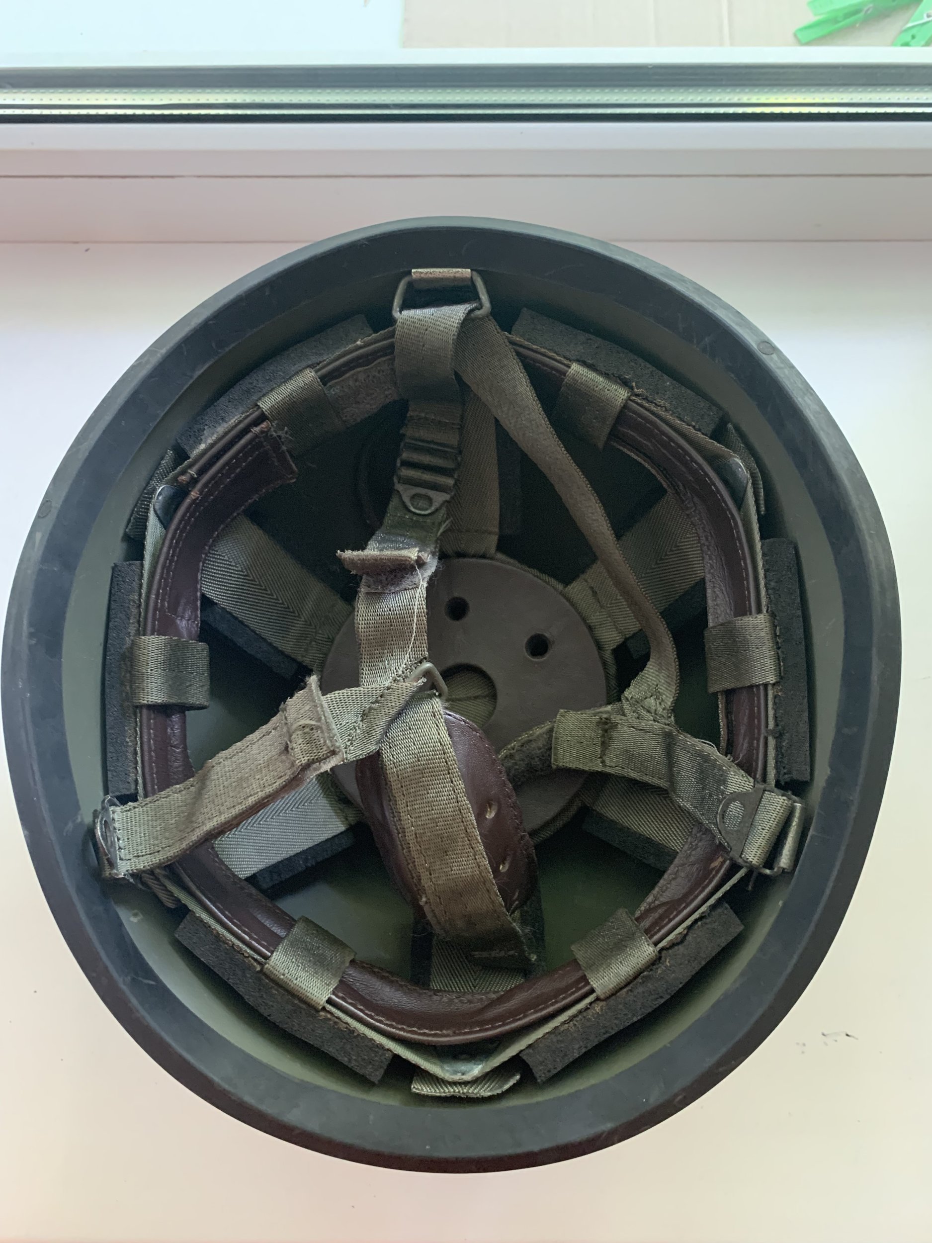

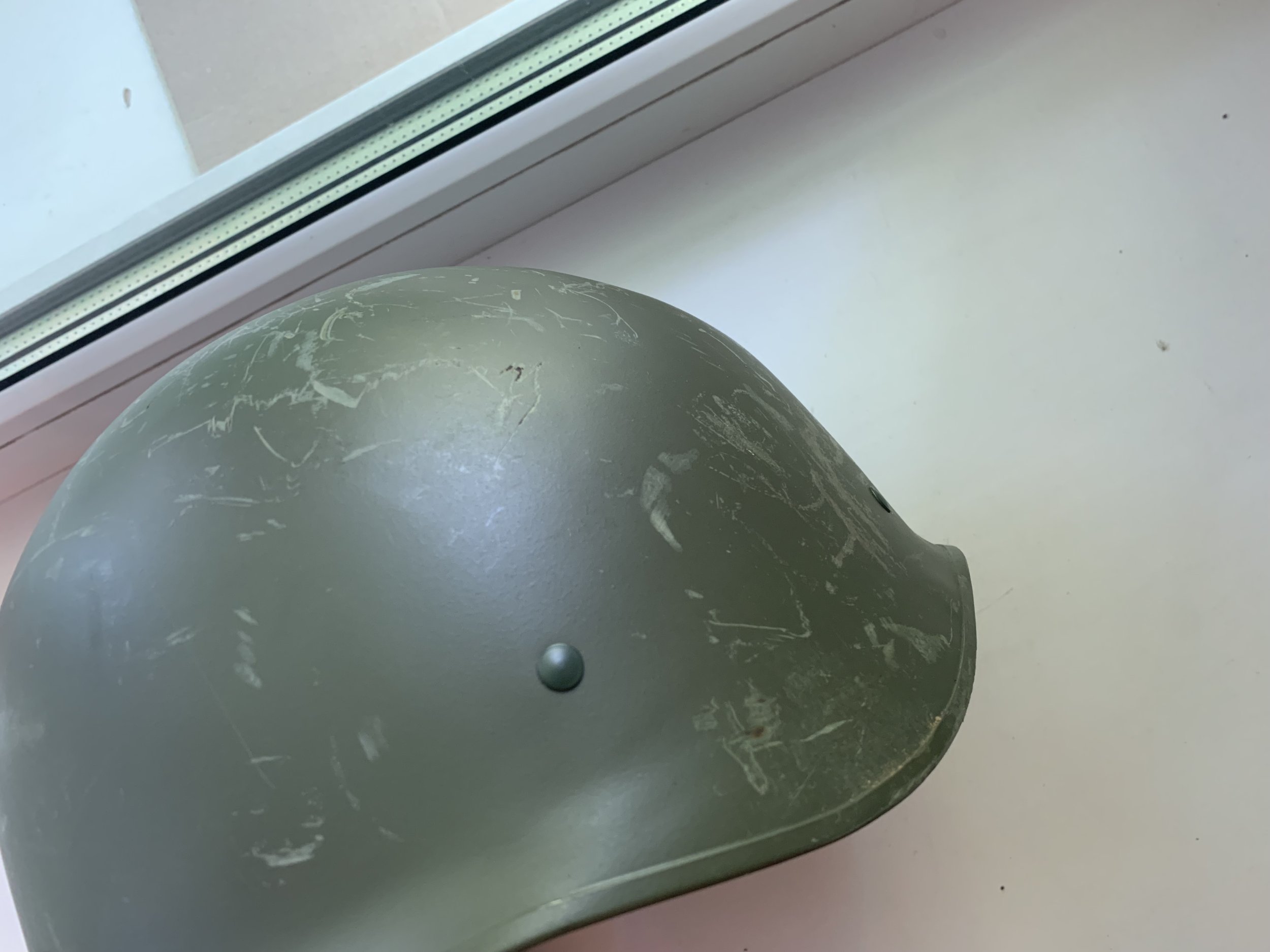

    :rolleyes: давіча прикупив на аукціоні - Каска (Франция) Французский стальной шлем М78 F1 ( обр. 1978 г.) :beer: Modèle 1978 представляет собой шлем из немагнитной стали толщиной 1,2 мм и весом 1,2 кг. Традиционно шлем окрашивали оливковой краской с изолирующими от инфракрасного излучения свойствами, чтобы уменьшить тепловую сигнатуру владельца
    :rolleyes: чи це вже древній крокодил ? перед А1 , А 3 і т.д.

    boss1488 подобається це.
