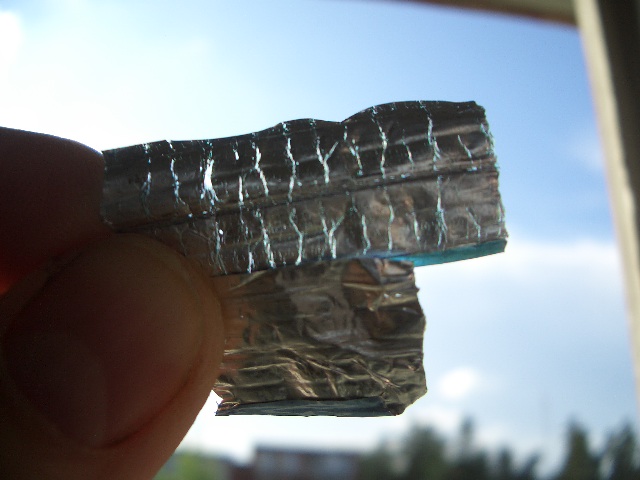

  20. kt315
    kt315 Stabsfeldwebel
    1.536
    Base 211 Neuschwabenland, Antarctica
    экранная фольга внутри кабеля - вверху в кабеле поюзанном, внизу фольга из нового кабеля. разрывы имеются по всей длине кабеля. даже внутри самой катушки. и сказать что это произошло из-за механического износа... вряд ли. если кабелю приходит смертушка то уже никакая изолента и никакие его петли вам не помогут :(
