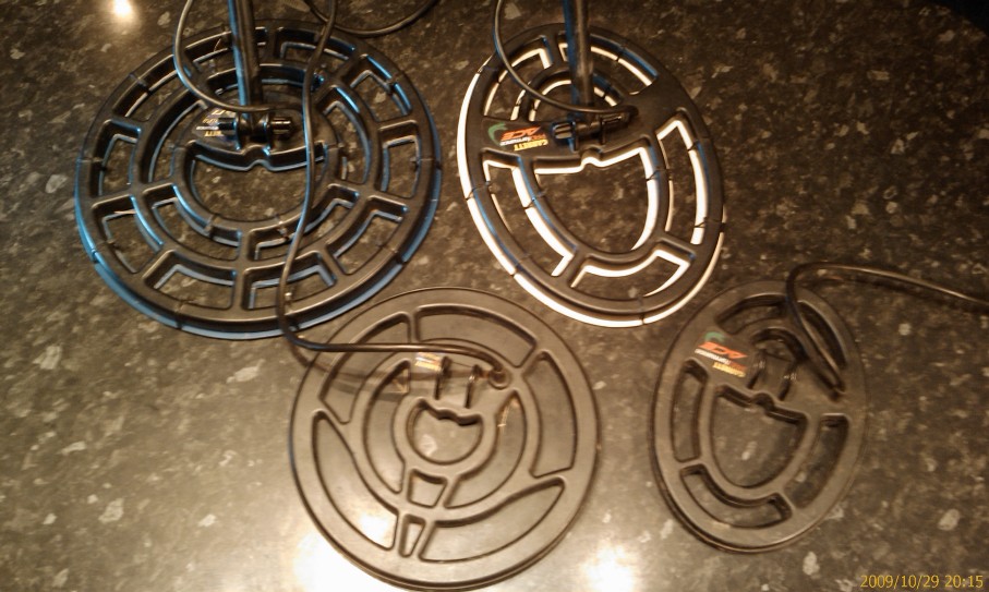

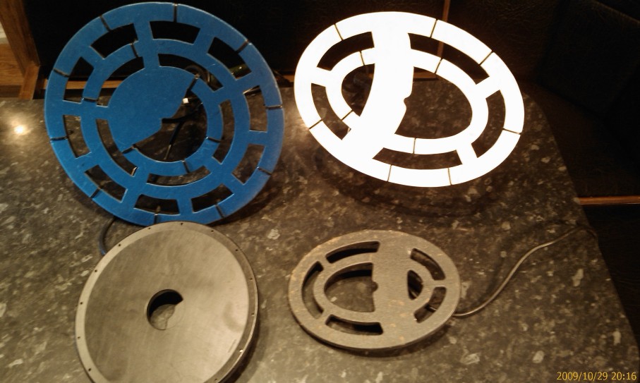

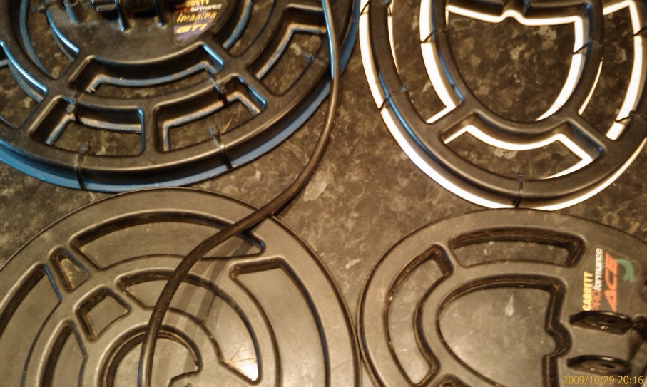

    [​IMG] [​IMG]
  13. Boss-Cyber
    Boss-Cyber Gefreiter
    105
  14. RaDevan
    RaDevan Oberfeldwebel
    2.067
    Kiev
    Re: Защита котушки
    очень смахивает на Текстолит, и пластиковые стрипы )))
  15. RAGNAR
    RAGNAR Leutnant
    1.696
    GREECE
    Re: Защита котушки
    Это пластиковый деский столик и пластиковые хомуты:smile_8: Ничего мудрёного.Только деаметр надо сделать чуть больше катухи.чтоб об камни не билась:cool:
