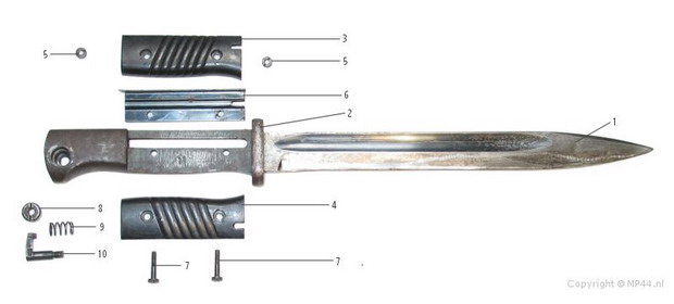

    Возможно ли поменять защелку на штыке для К98?
    Если возможно, то как ее разобрать?
    И вообще как это все работает (в смысле защелка)?

    Вот схемка, на которой доступно изображены все детали штыка.
    Чтобы разобрать замок - надо открутить гайку (№8)

    Раз 5 пробовал ставить от другого штыка , приходилось пользоваться наждаком - подгонять.

    У меня какой то мудак гайку до основания спилил :mad:, сука :mad:, теперь не знаю что делать, высверливать чтоли?!

    Я высверливал в таких случаях, только накерни точно по центру кнопку , а то сверло в сторону уходит и можешь ручку попортить.
