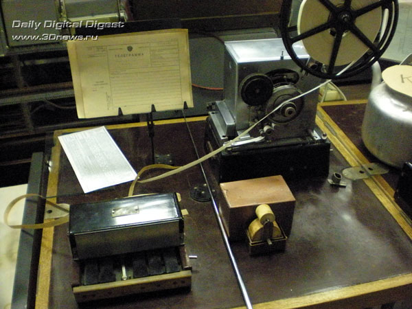

    ...Но казалось, что проще в военном деле, берешь сообщение, шифровальщик его шифрует и отправляй его любым способом доставки респонденту- почтой, телеграфом, радиостанцией. Но дело все в том, что чем сложнее шифр, тем больше требуется времени на его шифрование и дешифровку. Ручное шифрование и дешифрование неприемлемо в условиях даже ПМВ. Между командными структурами идет интенсивный обмен информацией. И он должен быть оперативным.

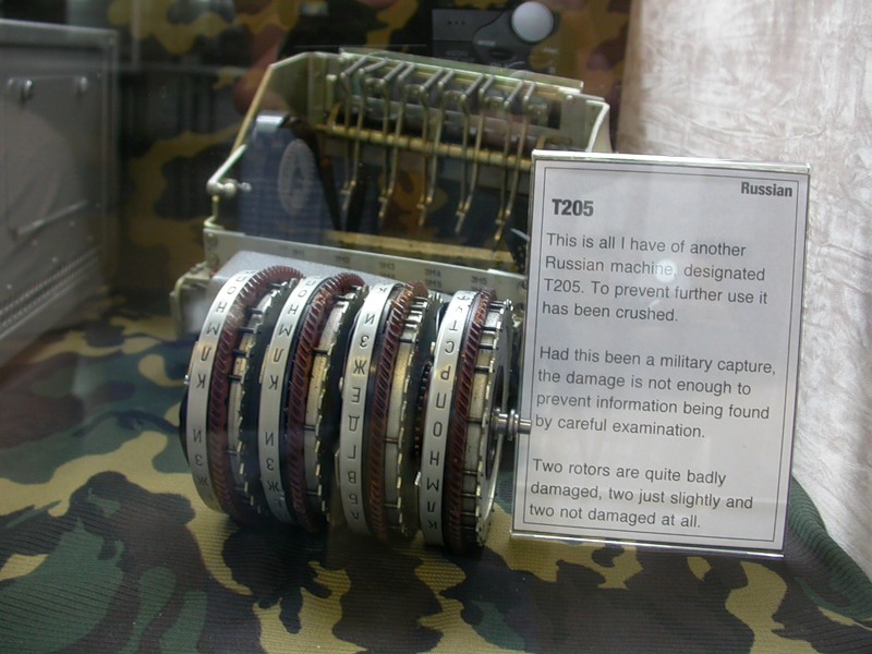

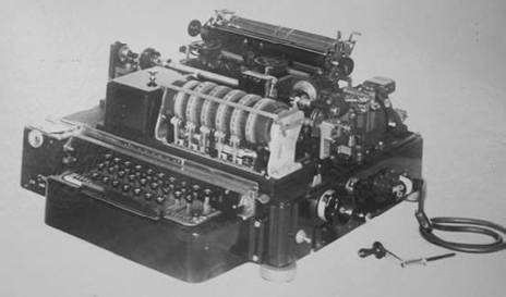

    ..Первое на что пошли, это решили автоматизировать процесс шифрования. К этой категории и относится пресловутая Энигма.(кстати она у немцев не единственное средство шифрования) И в ВМВ это не единственный шедевр. В инете много инфы по ее "конкурентам" в разных странах. С нашей стороны это В-4, и ее продолжение М-100,м_101, М-105, шифратор - ТК-10, для работы с танковыми рациями 71ТК .
    Принцип работы этих устройств прост. Замена буквы в слове другими, не повторяющимися в сообщении дважды, символами по определенному алгоритму. Алгоритм задается или набором дисков в шифраторе не позволяющими повторять символ буквы в сообщении дважды, или при помощи перфоленты, задающей такой же алгоритм. Но оба метода связывает одно - у корреспондентов должны быть аппараты с аналогичными шифрующими дисками или перфолентами.
    ..Но и этот способ тоже не слишком оперативен. Поэтому учитывая, что широко применяющиеся способы передачи информации при помощи электронных устройств сами по себе несут кодирование сигнала, то решили использовать этот принцип для защиты передаваемой информации без предварительной шифровки сообщений. Просто заменить общепринятые и статичные символы или частоты сигнала, на символы генерируемые методом случайного подбора.

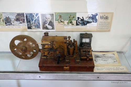

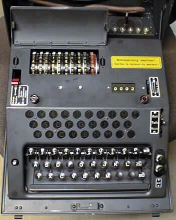

    1)Телеграфный сигнал. Кодировка идет или кодом Морзе (аппарат Морзе) или кодом Боде (аппарат Боде). Так как буквопечатающий аппарат Боде сильно потеснил аппарат Морзе к 40-м годам, на нем и сосредоточили усилия по "принуждению " оного передавать сообщения не общепринятым кодом Боде ( это стандарт МТС-2 былу нас ). Принцип прост- на Бодо пять клавиш, три для пальцев левой руки два для пальцев правой.
    Так вот общепринятые символы на аппарате Бодо, заменили кодом из генерации случайных символов. Аппарат шифрования/дешифрования к нему, строился на подборе гаммы случайных чисел. Пропускали через него две наложенные ленты с копиркой между ними, шарики вращающиеся в барабане черех 6-ть отверстий наносили штрих на верхнюю ленту, обе ленты потом перфорировали - одна оставалась у одного корреспондента, другая заправлялась в аппарат другого корреспондента. И все, по перфоленте с набором случайных, не совпадающих между собой символов на каждую букву слова и шла передача/прием информации. что то вроде разового блокнота шифрования получалось. Заправил следующие две ленты и опять не читаемый шифр , причем без смены самого аппарата шифрования. Это аппараты ПСТБ для Бодо, КИМ -2, С-308 для телеграфных аппаратов СТ-35 и т.д.

    Так как наши архивщики и историки не балуют нас фотографиями средств связи, а тем более шифрования, то сравнивать средства связи приходится по зарубежным аналогам.(Их много выставлено в инете)Тем более что 200 аппаратов для засекречивания телефонных разговоров по ВЧ мы получили из Англии. Или сравнивать по более поздним нашим разработкам.
