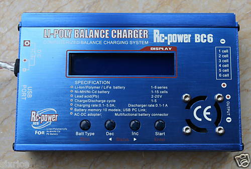

    Уважаемые камрады.Может кому такое надо
    Полностью компьютерное зарядное устройство для зарядки всех типов акб
    Свинцовые 2-20V с шагом 2V
    Никелькадмиевые и никельметалгидридные 1-15 банок
    Литий-полимерные/литий-йоные/литийферумные 3,3/3,3/3,7V 1-6 банок с балансиром
    Зарядный ток 0,1-5А с шагом 0,1А
    Разрядный ток 0,1-1А с шагом 0,1А
    Режим заряд-разряд или разряд-заряд 1-5циклов с выводом на дисплей инфы по каждому циклу.
    Режим заряда для хранения литевых акб
    На дисплее в режиме онлайн текущее состояние заряда-разряда.
    температура и др.
    USB кабель и ПО для выводов графиков на комп.
    В комплекте термодачик и кабеля для разных акб.
    входное питание 10-18V в комплекте кабель для машины (доп. нужен блок питания 220V)
    стоимость 450грн

    я так понял, что зарядное на 6 аккумуляторов?
  23. Radioman
    Radioman Gefreiter
    133
    ExUSSR
    Читайте внимательней, не на 6 а на 15 .........
    Спасибо Uargen за интересный приборчик. При умеренной цене, умеет показывать ёмкость, восстановливать аккумы, все режимы можно настроить,а ещё и к УСБ подключается и графики на комп выводит !!!!!!!
  24. Uargen
    Uargen Leutnant
    2.223
    Любое количество от одного до пятнадцати

  26. Uargen
    Uargen Leutnant
    2.223
    модель хорошая а цена? :eek::eek::eek:
    Это дороже чем моя? а возможностей на порядок меньше.Ей красная цена 25$
