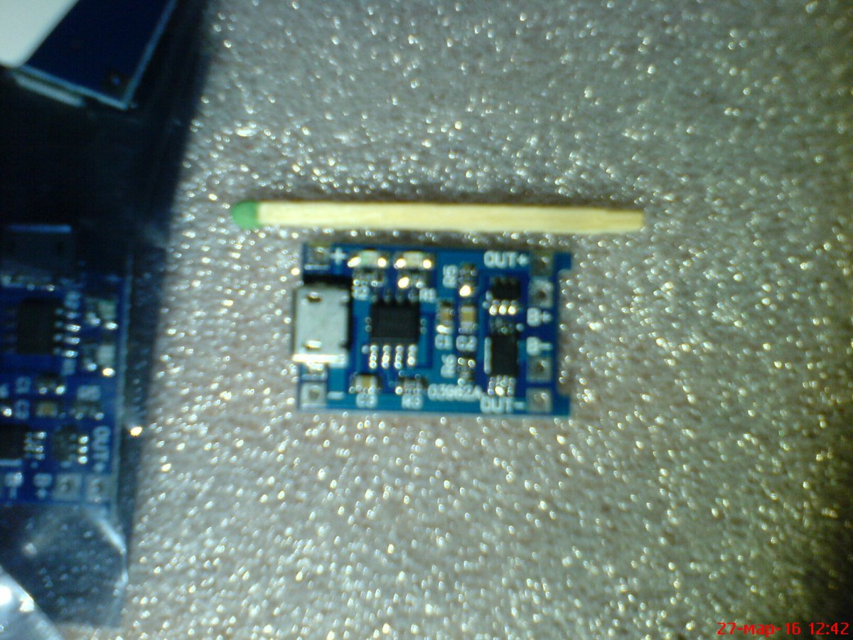

    Данный модуль представляет собой уменьшенную версию контроллера заряда Li-Ion (литий-ионных) аккумуляторов на базе микросхемы TP4056 c максимальным током заряда 1А и разъемом питания Micro USB. При достижении напряжения 4.2 В зарядка автоматически прекращается.
    Модуль имеет индикацию состояния заряда с помощью двух светодиодов. Красный показывает, что идет процесс зарядки, зеленый - что зарядка завершена.
    По умолчанию ток заряда установлен на 1000 мА и может регулироваться подбором токозадающего резистора согласно следующей таблице:
    Характеристики:
    Входное напряжение 4...5,5 В
    Напряжение отключения батареи 4.2 В
    Ток заряда максимальный 1000 мА
    Ток заряда минимальный 50 мА
    Размер 25x19 мм

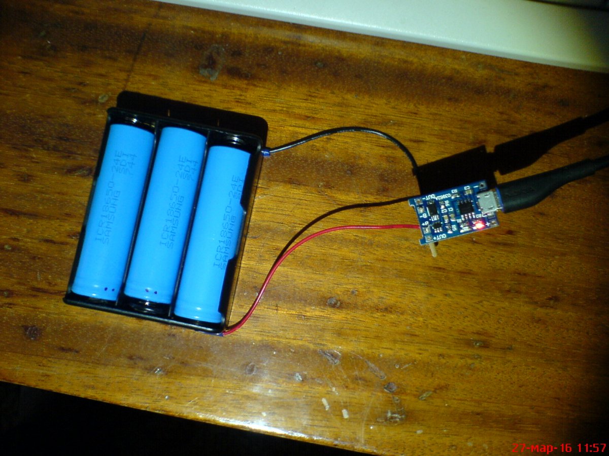

    Здраствуйте. В держателе элементы как соеденины?
  9. vovchan
    vovchan Stabsgefreiter
    140
    Тоже интересен этот вопрос.И ещё, в держателе на фото батареи стоят параллельно ?
  10. Продавец andreypnr
    andreypnr Schütze
    55
    Вильшаночка ПНР

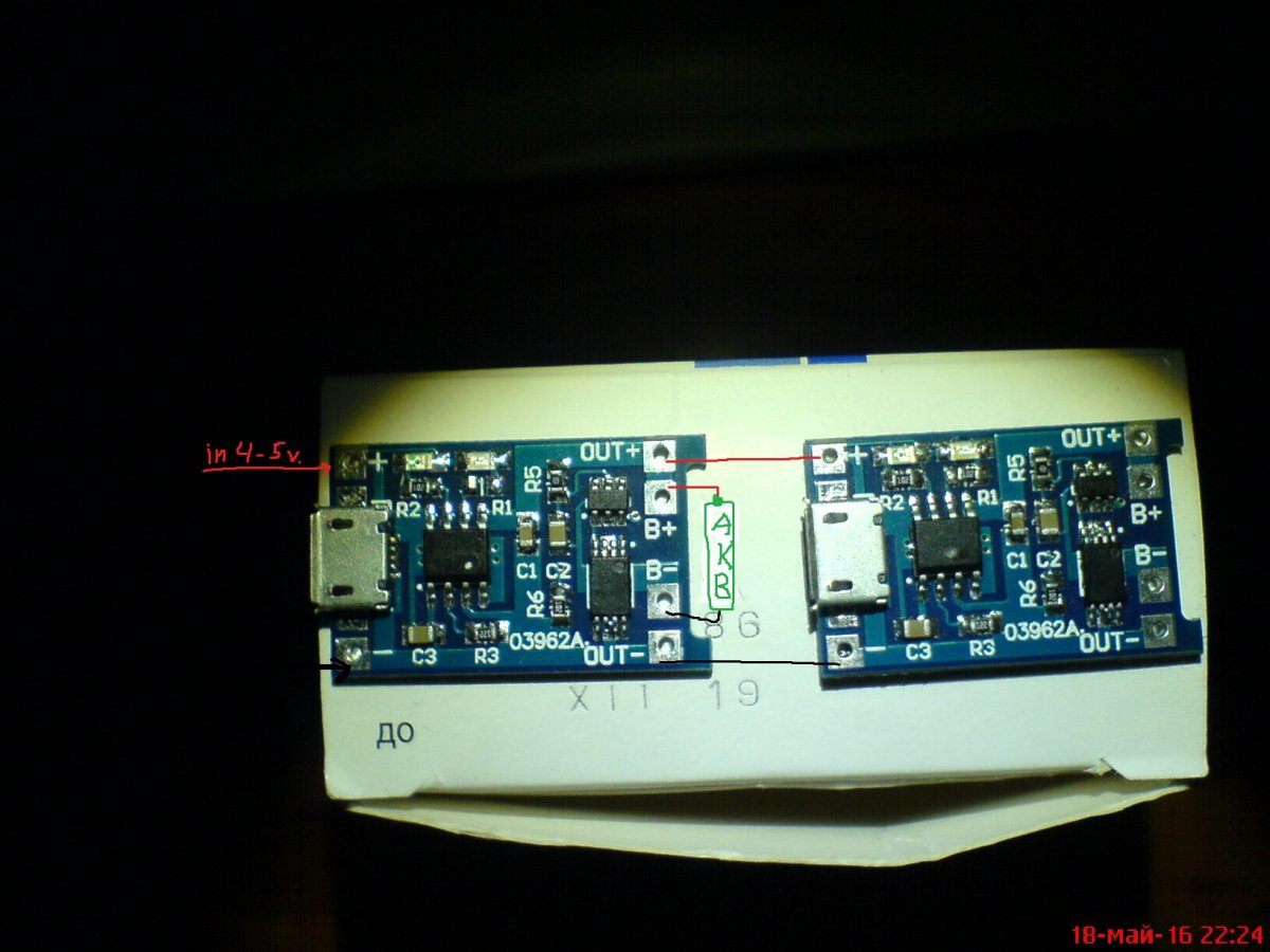

    Здравствуйте.Держатель изначально подсоединён китайцами DSC00892.jpg последовательно (3 шт.акб по 4.2 v получаем 12.6v) На фото держатель переделан,подключение параллельно.Переделать очень просто,2 контакта уже соединены в верху и в низу,на 3 контактах выходят провода + и - обрезаем нужную длину и подпаиваем их нижний к нижним а верхний к верхним.Заряжать одновременно можно 1,2,3... шт Чем больше батарей и их ёмкость,тем дольше будет длится заряд.Если вам нужно заряжать много батарей одновременно,то эти платы можно подключить между собой от одного питания последовательно,фото прилагается.
  11. vovchan
    140
    Здравствуйте! В електронике не очень силён, так сказать начальные познания.
    Насколько я Вас правильно понял одна плата предназначена для заряда одного АКБ?
    Что бы зарядить три АКБ нужно три платы спаять между собой последовательно как на схеме, получится три канала с питанием от одного источника.
    А потом от каждой из плат делаем вывод на каждый раздельный АКБ,получится три раздельных канала. Я Вас правильно понял?
    Вот только один вопрос. Вы пишете =подключить платы между собой от одного питания последовательно,фото прилагается=
    но насколько я понимаю на фото они подключены паралельно. Последовательно это вроде когда + к -, а на фото + к +.
    Помогите пожалуйста разобраться, и есть ли в наличии платы и держатель.Спасибо.С ув.
    Eide подобається це.
  12. Продавец andreypnr
    andreypnr Schütze
    55
    Вильшаночка ПНР
    Здравствуйте.Одной платой можно заряжать как 1 так и 3 акб пробовал заряжать 3 акб одновременно одной платой(акб самсунг из разборки батареи от ноутбука,ёмкость мне не известная) заряд длился около 9 часов. Да Вы всё правильно понимаете(на счет паралельно и последовательно) извините что ввёл в заблуждение (сказывается недосыпание)
  13. Volocuga
    Volocuga Oberstleutnant
    Не забудьте, дуже важливо, щоб уккумулятори були абсолютно однакові по ємності. Я свої так заряджаю вже рік, все нормально.
